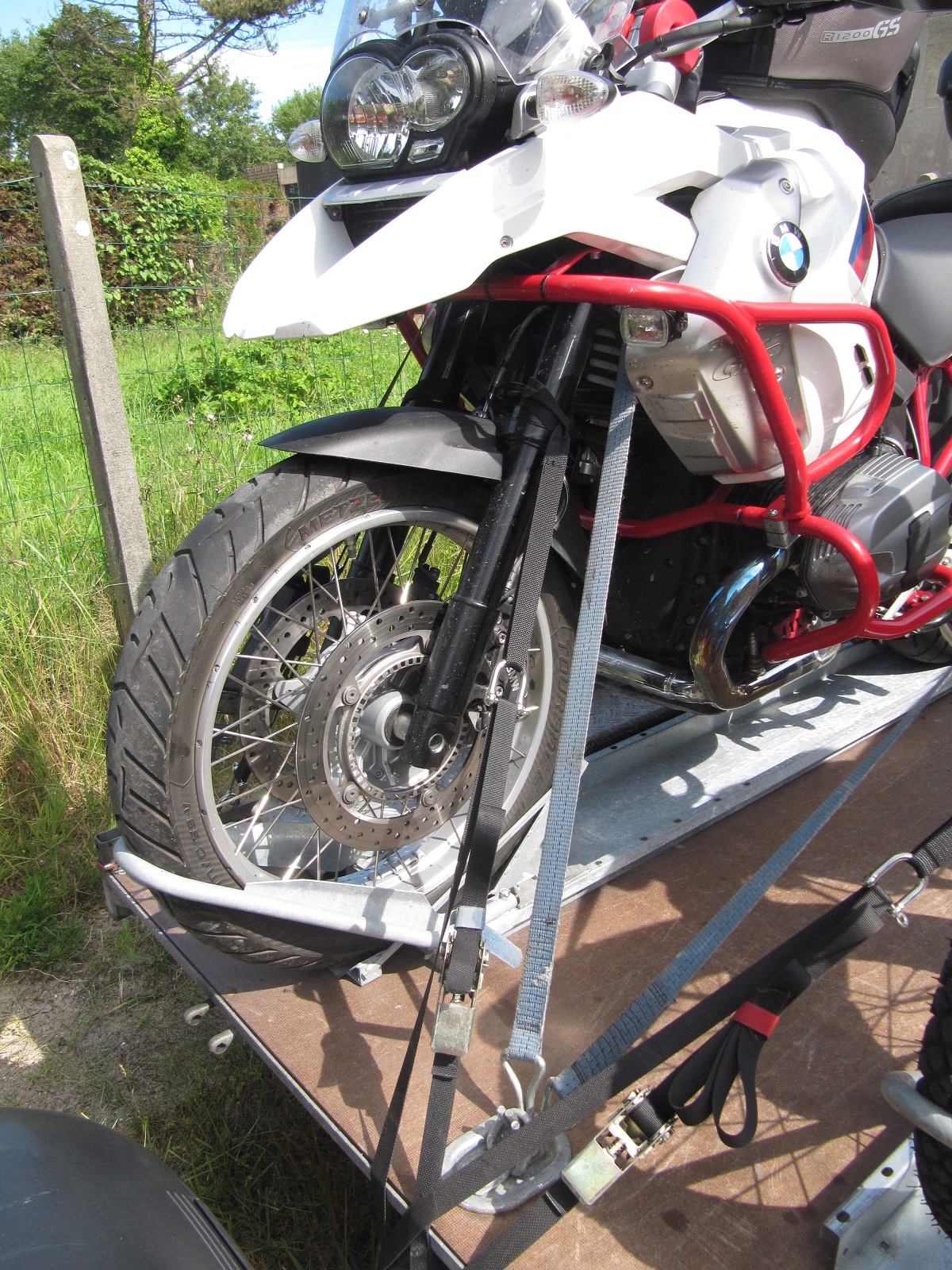

Hallo , das verzurren sieht bei mir so aus:
Ein Foto sagt mehr als viele,viele Worte

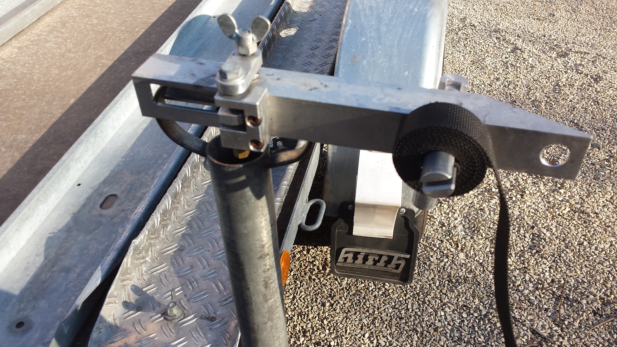

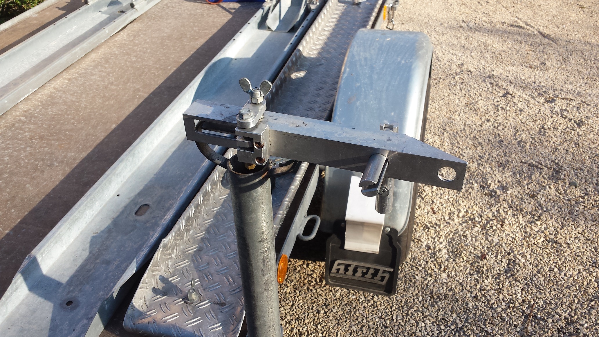

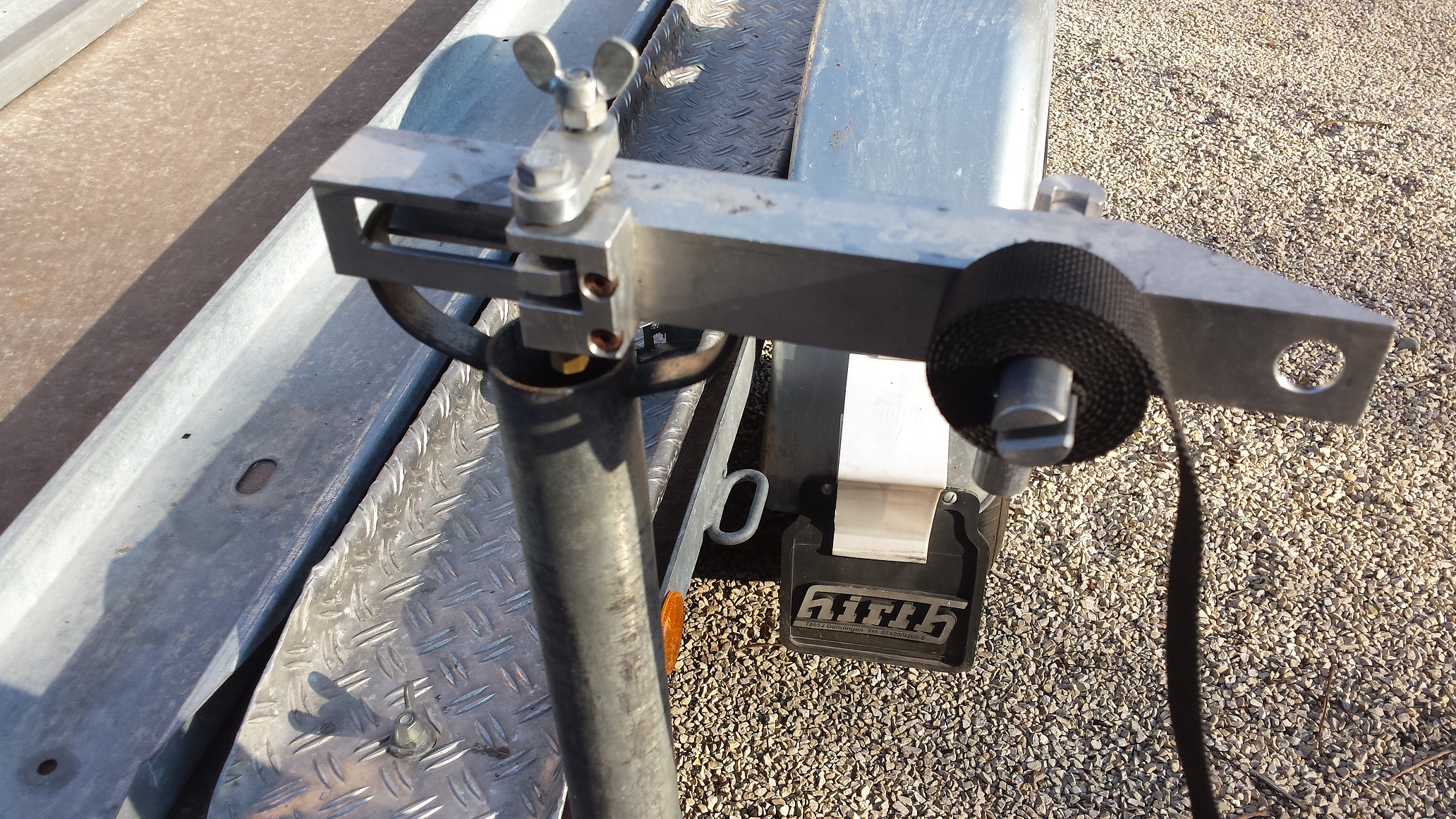

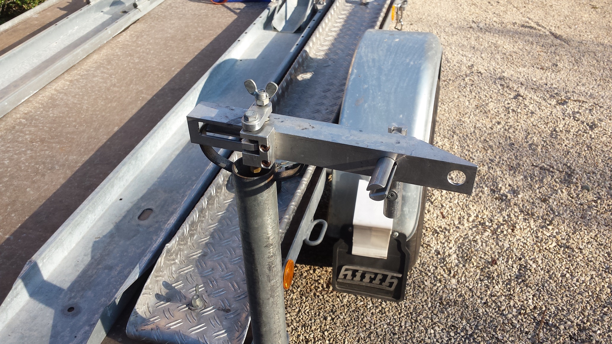

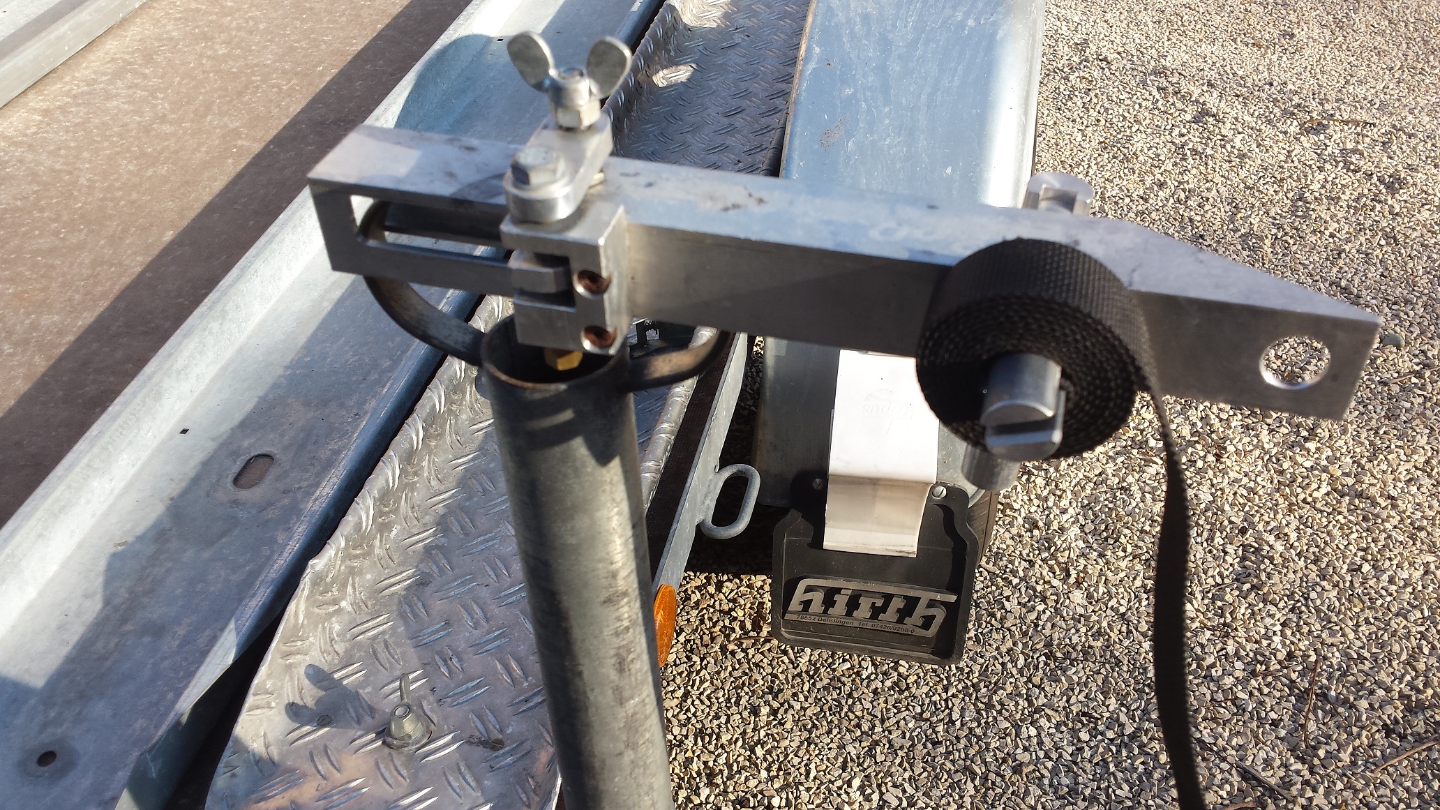

da ich meine Mopeds mit je 5 Gurten auf den Ahhänger festmache hatte ich nach dem Abladen immer ein kleines Problem: Die Gurte wieder aufwickeln.
Blöde Arbeit , also habe ich mir was gebaut: Ein einfacher Gurtwickler, der am Anhänger befestigt werden kann:
Mit einem Schnellverschluss am Stützfuss festgemacht, dann ein Gurt in den Schlitz einführen und kurbeln.
Seither sind die Gurte in 0,nichts ordentlich gerollt, dann noch ein Klettkabelbinder drum und fertig.
Oder was macht ihr mit dem Gurtsalat?
Grußm Grisuknipser

Da ich meine Mopeds täglich nicht 18 mal auf oder ablade und meine Gurte nur 1,20 lang sind, hau ich den ganzen Mist einfach in einen Beutel und gut is!

Ich zurre mit insgesamt sechs Gurten. Sind alle in der Länge angepaßt und für vorne, mitte und hinten gekennzeichnet. Sie sind durch die festen Zurrösen des Anhängers gezogen und bleiben halt einfach auch da liegen. Der Hänger steht eh nur auf Campingplätzen wenn wir unsere Tagestouren machen.
Aber die Idee mit dem Aufrollen ist klasse.

Meine Zurrgurte rollen sich selber auf...
