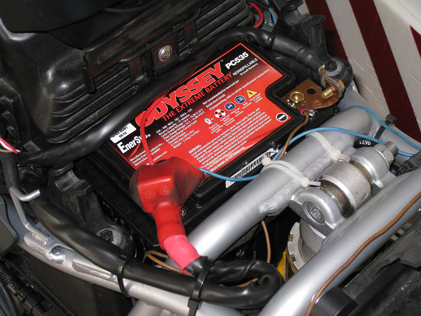

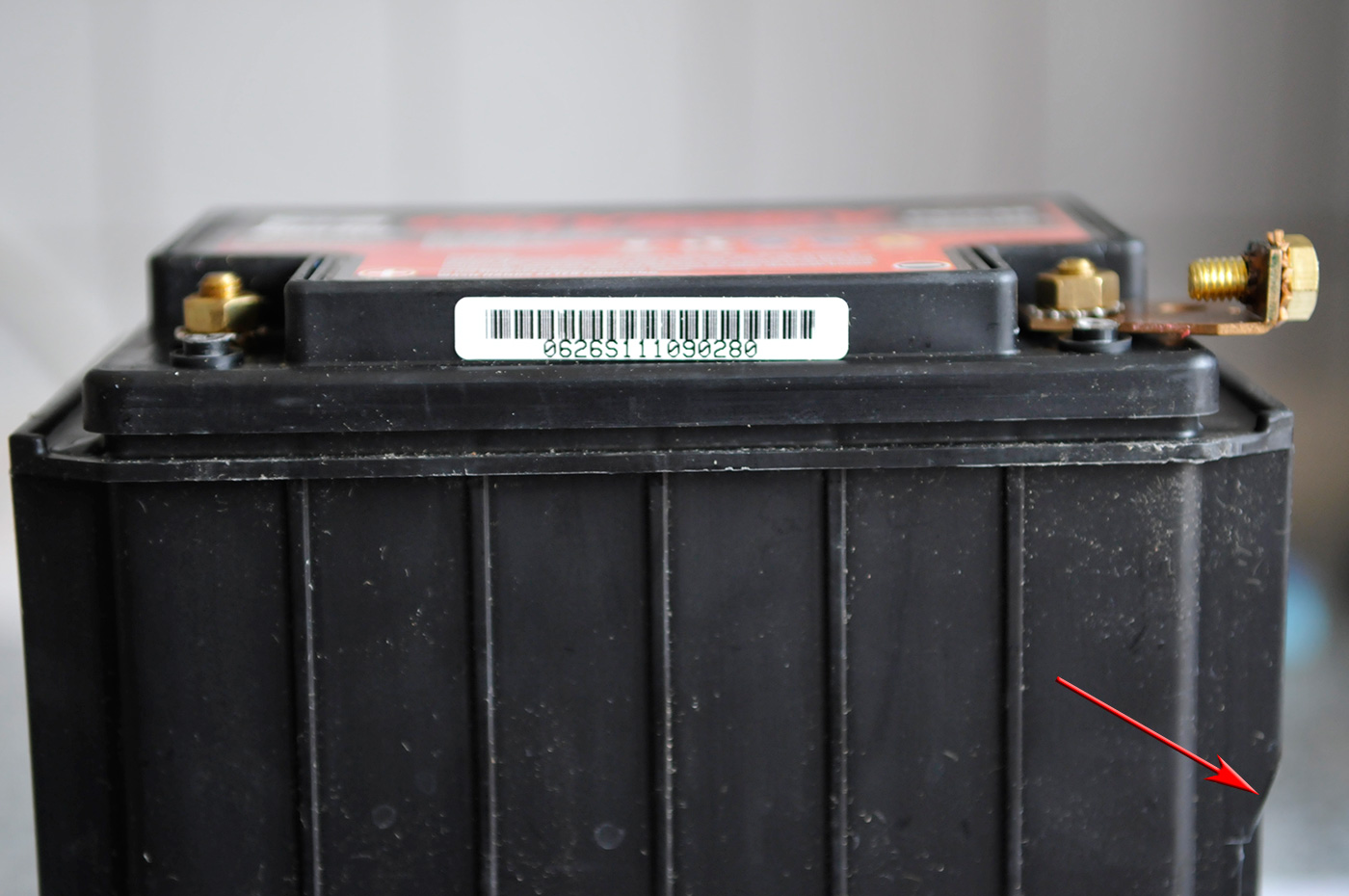

In meiner 2012er GS hatte ich nach 1 Jahr auch die schlappe Originalbatterie durch eine Hawker Odyssey PC 535 ersetzt. Dadurch, daß die Pole vertauscht sind, war das etwas "tricky" zu bewerkstelligen. Die Batterie paßt tatsächlich nur in fester Passung in den Batterieschacht. In der Einbauanleitung, die ich nicht mehr habe, wurde empfohlen die hervorstehenden Kanten (s. Bild) mit einem Teppichmesser abzuschneiden. Falls Du sie doch jemals herausbekommst, schau mal danach.
