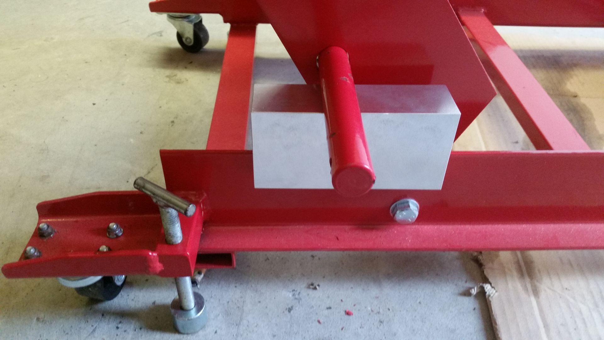

Ich lege zwei Holzklötzchen unter den Absteckstift. Damit kann man eine Mittlere Höhe einstellen. Allerdings muss man die Klötzchen mit einer Metalllauflage oben und unten verstärken. Ich habe dazu ein Al-Winkelprofil verwendet.

Sehr gute Idee! Ich nehme an du nimmst dann die untere Position von den zwei Möglichen? Wie breit sind die Klötze bzw. die Metallauflage? Wieso verstärkst du auch unten mit Metallauflage? Hast du evtl. mal ein Foto?

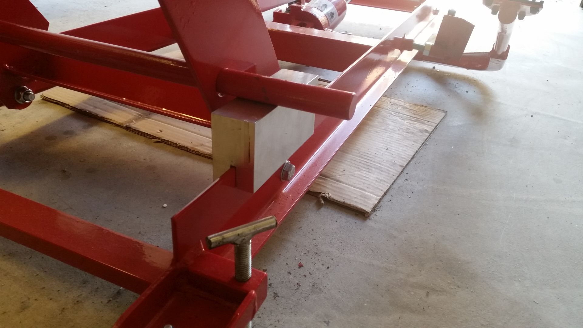

Ich denke, Janus meint das ungefähr so :
Auch wenns bei mir 2 Voll-Alu-Profile sind (hat mir mein Garagen Nachbar mal aus "Alu Resten" zusammengefräst) .
So bekommst Du fast jede Höhe dauerhaft eingestellt.
