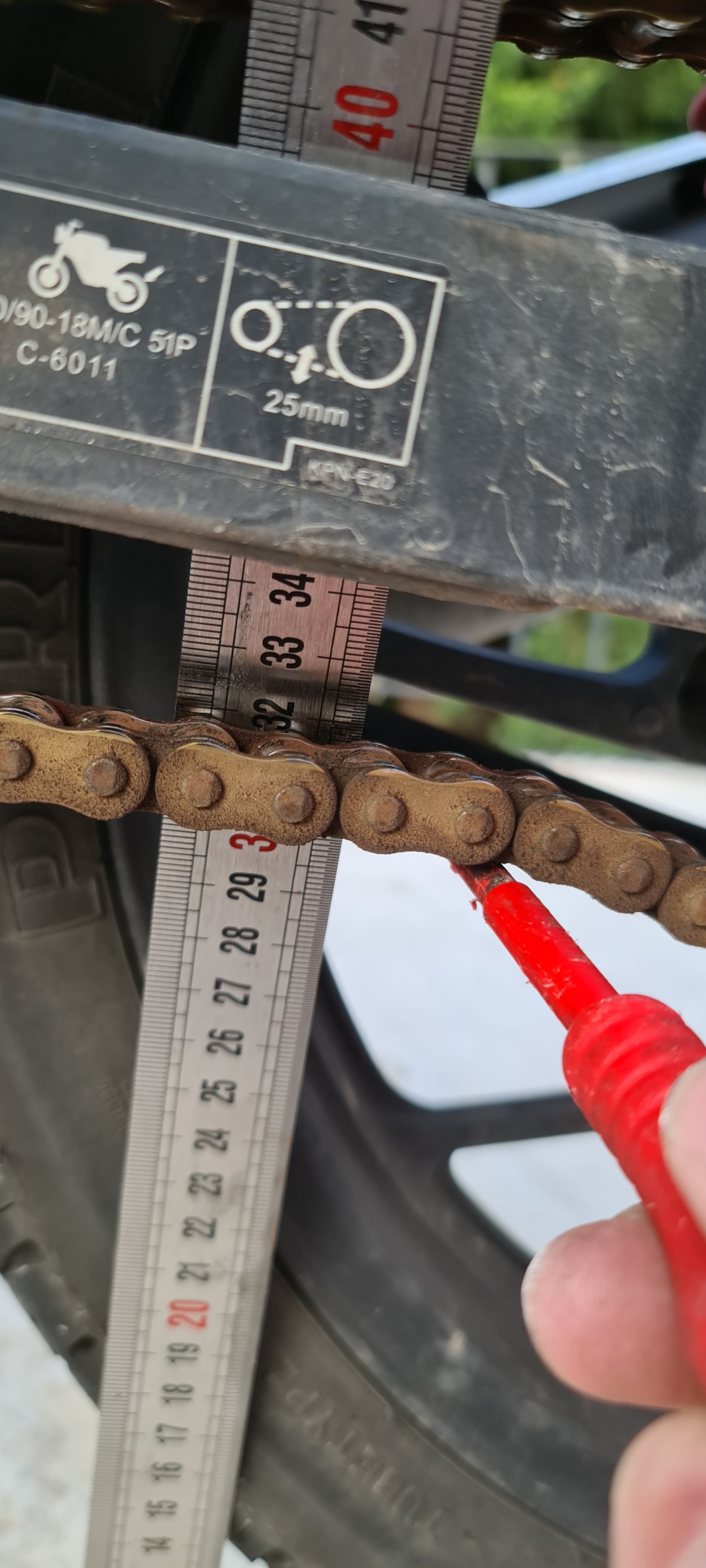

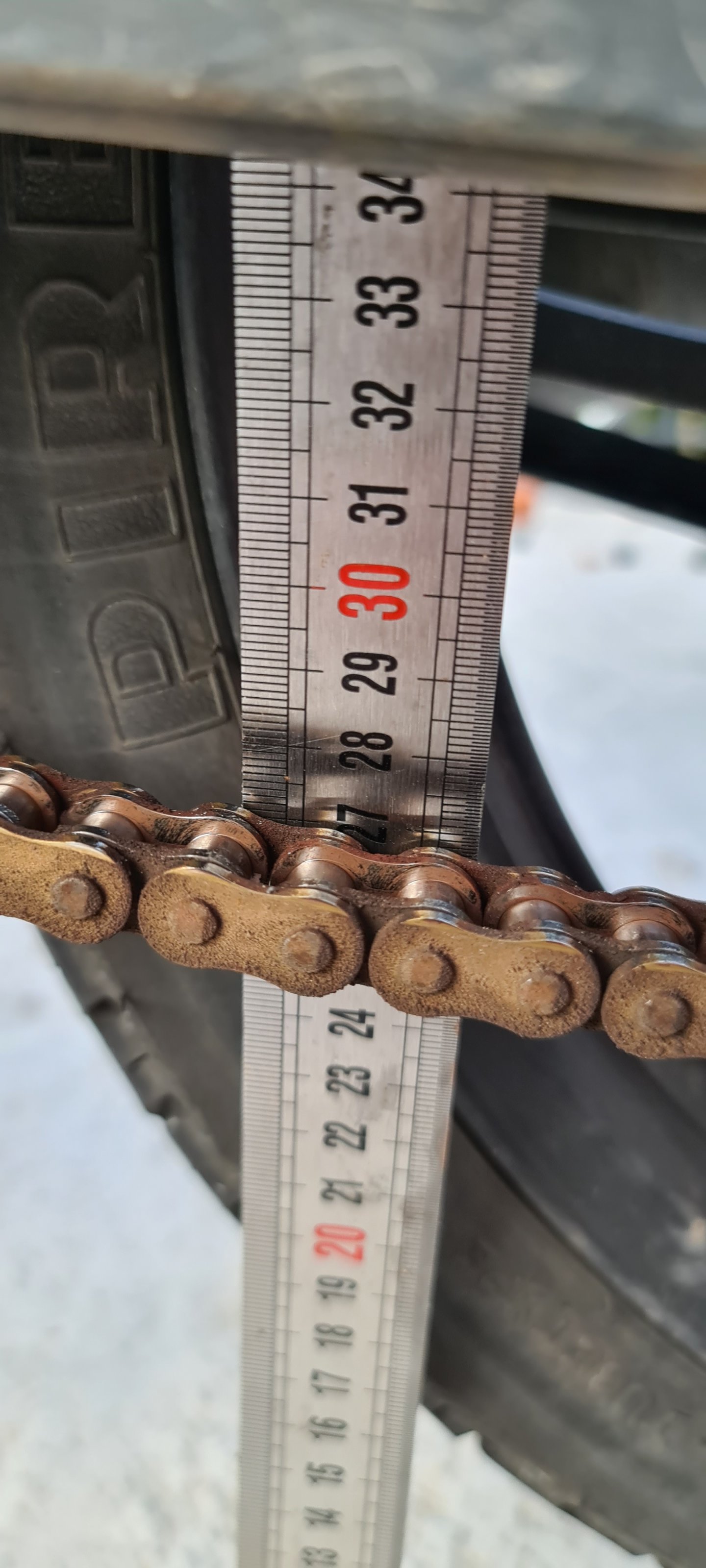

Ok zu fest kann sie gar nicht sein, laut Sticker 2,5 cm . Die Kette geht von 27 m Zollstab bis 32 also 5 cm Spiel. Vielleicht zu locker und durch die Schwingung ?

Soll ich sie fester spannen Fritz ? Sie hängt nicht durch und wenn ich von hinten ziehe tut sich auch nix.

Fritz ich glaube sie ist wenn eher zu locker. Man sieht auf der Unterseite der Kette dass sie etwas aufliegt . Ich spanne sie um einen Zentimeter dann hat sie statt 5 cm 4 cm spiel immer noch um 1,5 zu viel dafür schleift sie nicht. Sägezähne kann ich keine erkennen . Scheint alles gut zu sein soweit.
Hmm..ich denke sicher nicht....( Vermutung)..eher ein wenig loser...
PS: wie schwer bist Du?..höck Dich drauf und lass messen....
