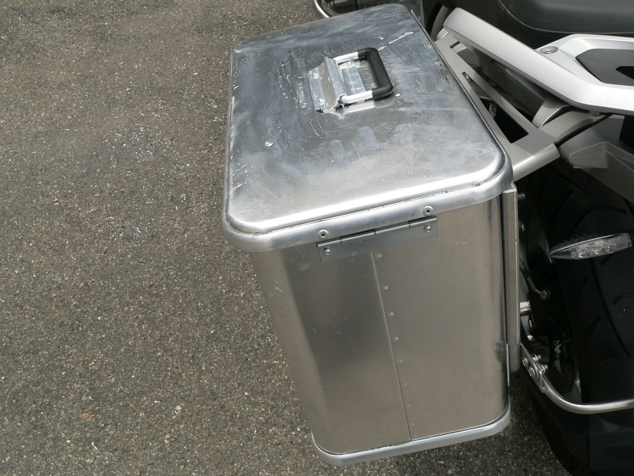

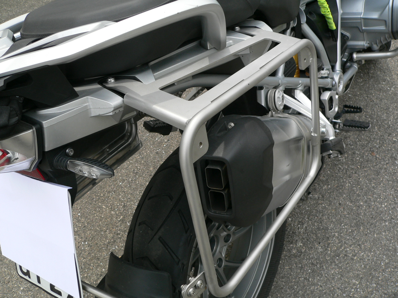

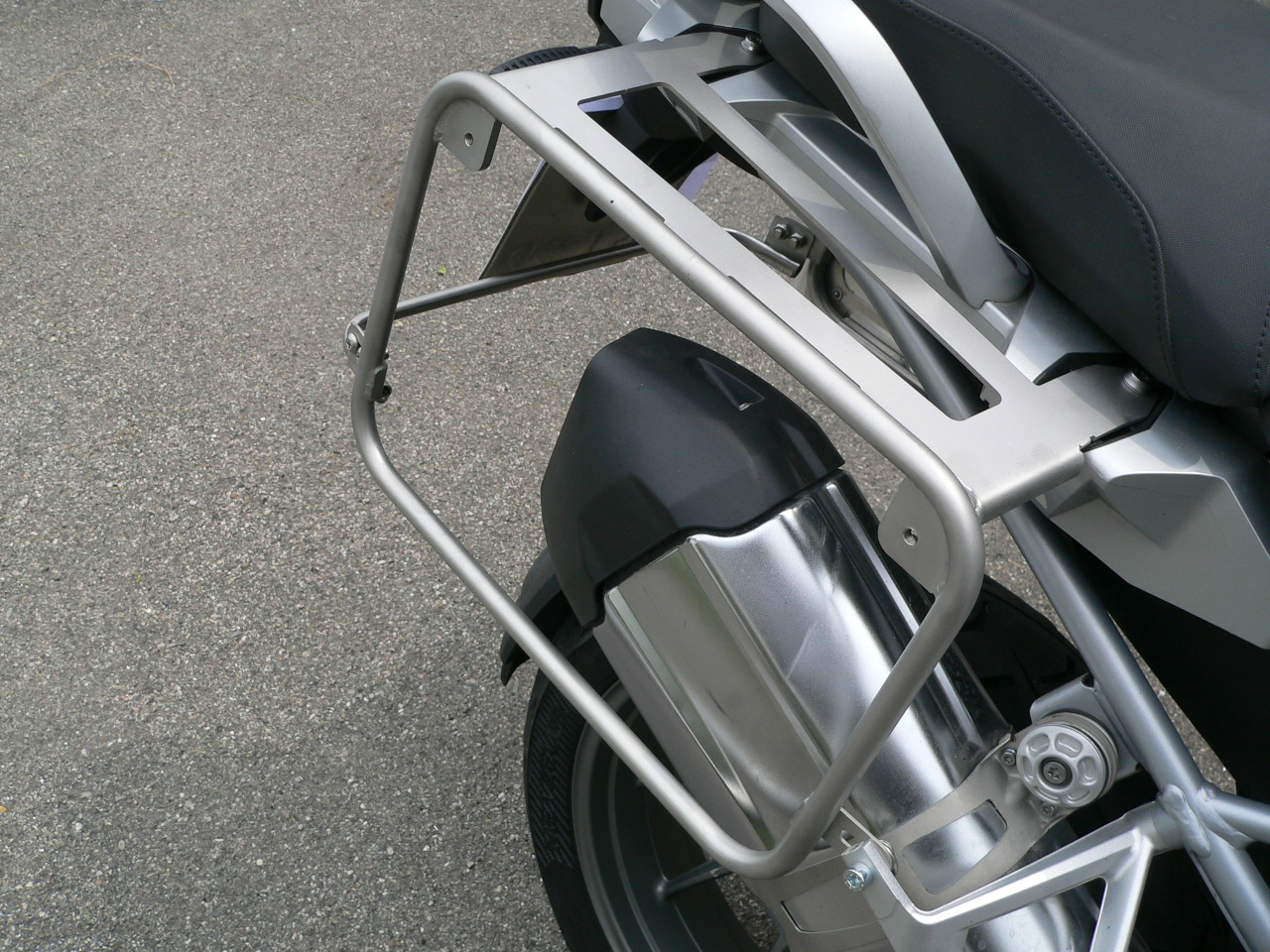

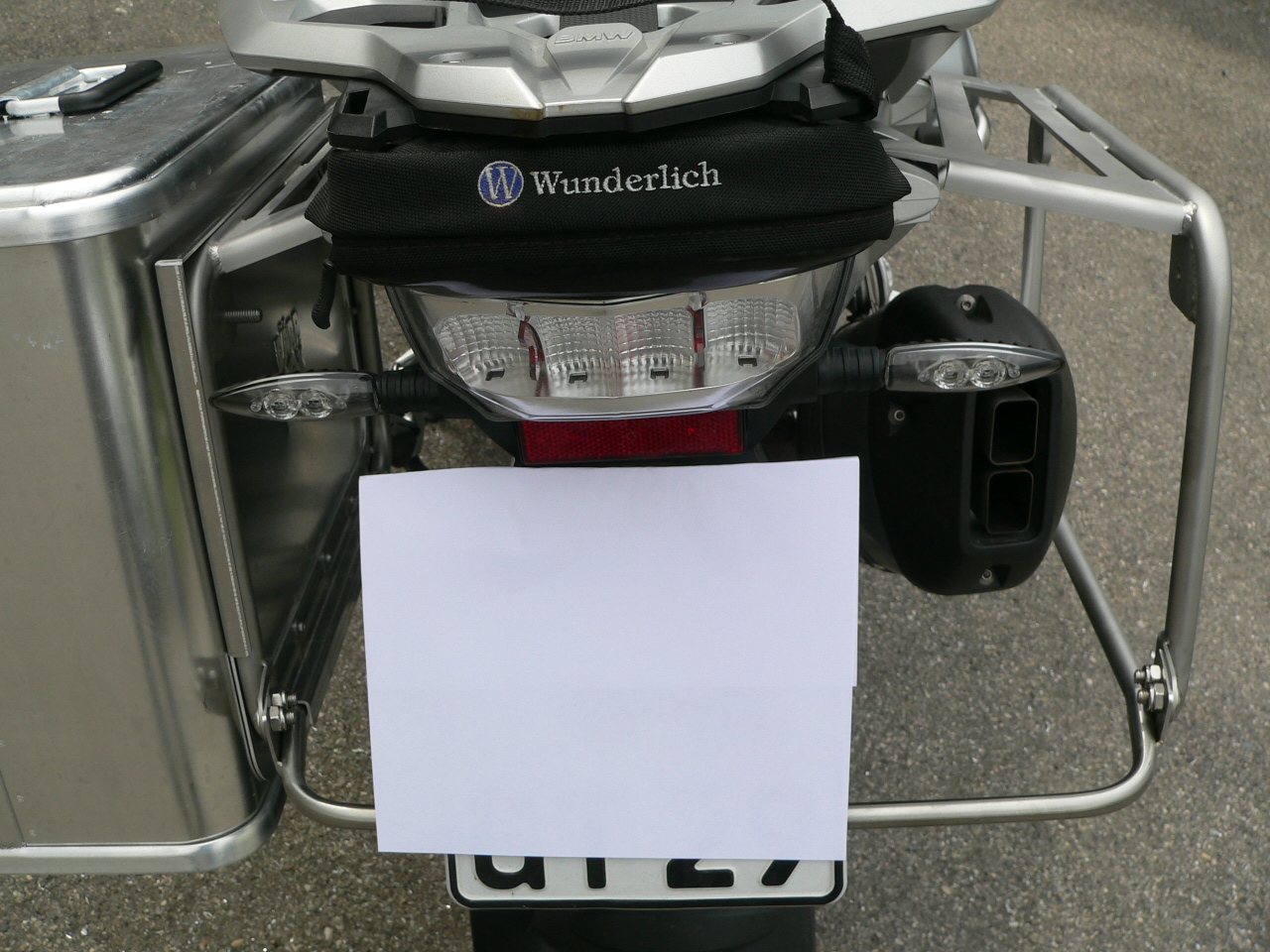

Ich habe ein Koffersystem für die 1200GS LC entwickelt das meine ich optisch ansprechend, stabil, preiswert und
vor allen Dingen leicht ist. Die Halterungen und der Kofferrahmen bestehen aus V2A, Adapterblech aus Alu.
Ich habe als Koffer die Därr-Boxen verwendet die jeweils nur ca. 3,5 Kg wiegen und in der Praxis äußerst
Tourentauglich sind. Das Gesamtsystem mit Halter, Schrauben und Koffern liegt unter 11 Kg.
Befestigt wird alles an vorhandenen Anschraubpunkten. Lediglich in die unteren Abstützungen wo der Originalkoffer
eingehängt wird, habe ich das Kunststoffteil entfernt und ein 8,5mm Loch gebohrt um den Kofferrahmen dort
zu befestigen. Nach entfernen des Kofferssystems kann das Kunststoffteil wieder aufgeschoben werden.

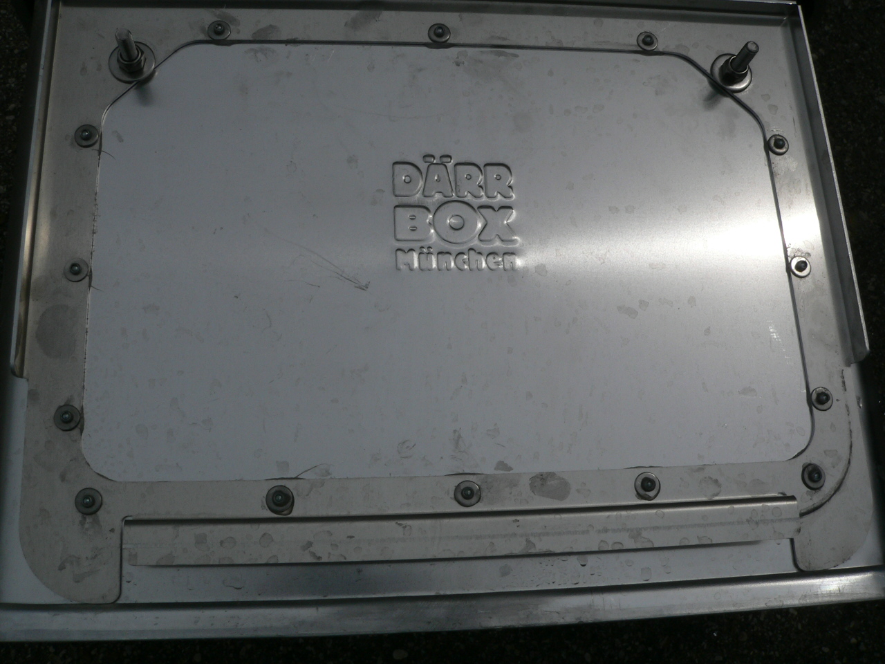

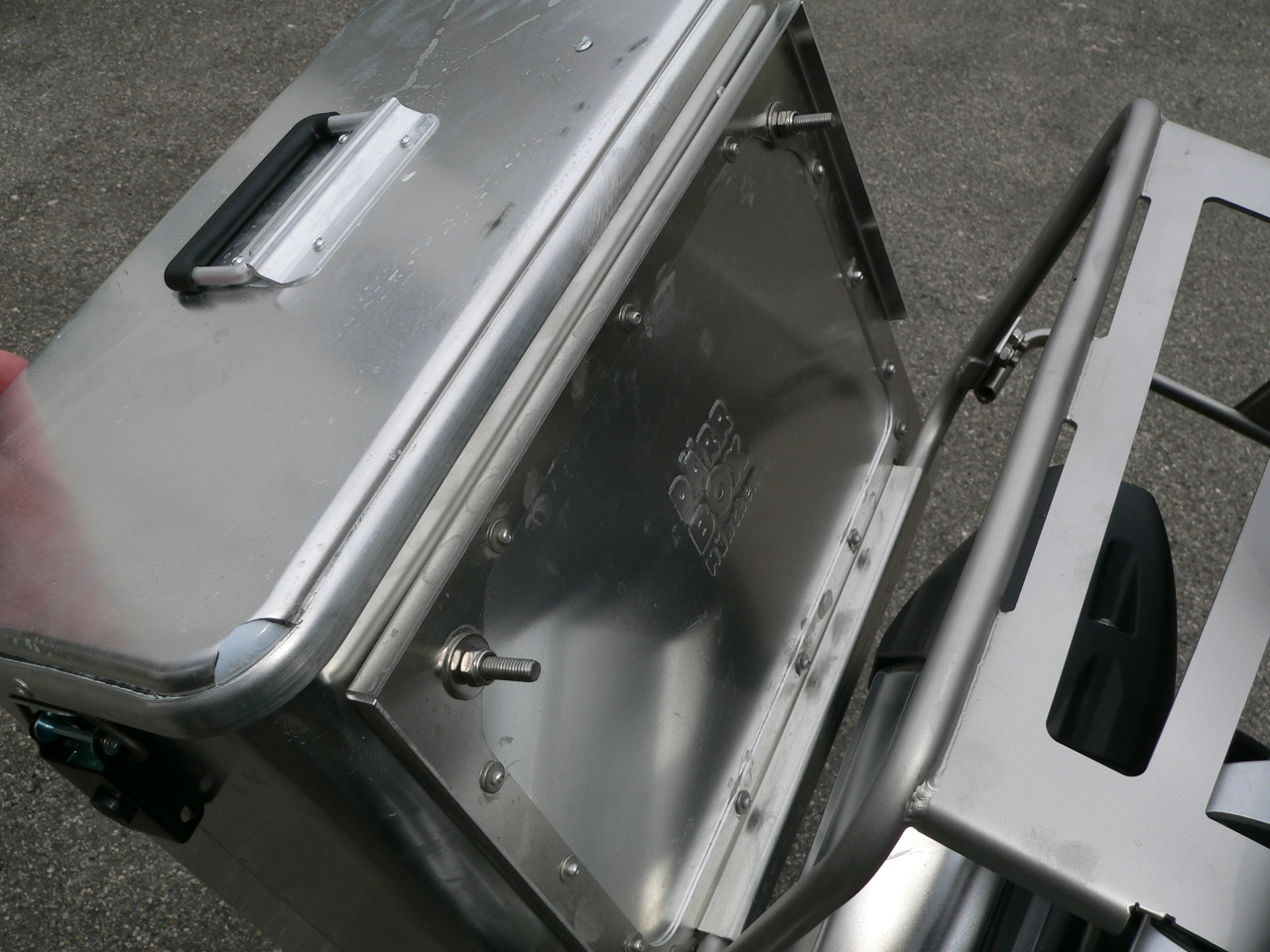

Ich habe das zwar auf meiner GS die Därr Boxen verbaut, aber man kann auch beliebige andere Koffer mittels
einem Adapterblech montieren. Voraussetzung ist, die Koffer sind nicht Doppelschalig und die Koffer müssen hinten
plan sein. Als Befestigung der Koffer dienen 2 Knebelschrauben die von Innen geschraubt werden.
Wenn der Koffer abgeschlossen ist können die Schrauben auch nicht gelöst werden.
Ich bin schon die ganze Saison mit den Koffern unterwegs gewesen, ohne Probleme.
Hab mich auch mal auf einen angebauten Koffer draufgesetzt, das hat den Träger nicht interessiert.

Also zuersteinmal besten Dank für die Blumen und auch fgür die Kritik, muss auch sein.
Ja ich habe das Koffersystem für die Beta Ap4.0 entwickelt und das System über 6000 km Schotter getestet bis ich es
verkauft habe.
Wie ich schon sagte "System", daraus ist auch der Kofferhalter für die LC entstanden.
Unter Verwendung der gleichen Rahmen wie für die Beta habe ich daraus mit 2 einfachen gelaserten Edelstahlblechen
ein Tourentaugliches Koffersystemgeschaffen.
Für die Low-Cost Version habe ich die Därr-Boxen gewählt, die es in 3 Grössen gibt und diese können mit meinen
Universal Adapterblechen ausgerüstet werden zur Verwendung an meinem Rahmen. In diesem Fall liegt das gesamte Gewicht
incl. Koffern bei 10-11Kg. (Ein Kunststoffkoffer, original BMW wiegt hier schon über 7Kg).
Man kann die Adapterbleche auch an andere Koffer montieren, ist eine Geschmacksache und eine Sache des Geldbeutels.
Ich wollte ein System schaffen, das zum Design der LC passt, hier sind auch kantige Formen designed worden.
In der Serie werden die Halter noch Glasperlen gestrahlt, das gibt einen seidigen matten Glanz.
Ich bin noch an der Konstruktion einer einefachen Schnellverriegelung dran,, das wird noch -4 Wochen dauern.
Das System kann man ab Dezember erwerben. Preis wird um 200,-- Euro liegen, Därr-Boxen könnt Ihr im Internet recherchieren,
aber die kosten so um die 90-105,-- Euro/Stück.
Hinzu kommen noch die2 Adapterbleche mit der Kofferverriegelung. Hier steht der Preis noch nicht fest, wird aber nicht dramatisch.

Zurück zu deinem Koffersystem, ich würde das Adapterblech nur mit 4 - 6 Blindnieten befestigen und
zusätzlich einen Kleber verwenden.
Tommy
GSGerd
18.03.2014
15
Wie viele Nieten oder Schrauben der User benutzen will, liegt in seinem ermessen. Die Löcher im Adapterblech sind lediglich
eine Vorgabe, denn es kann ja bei benutzung anderere Koffer möglicherweide nicht jedes Loch genutzt werden.
die Koffergriffe klappern nicht, denn diese werden durch eine starke Ferder auf dem Deckel gehalten.
Was ich noch zu dem "Sytem" bemerken möchte ist folgendes: Die Rahmen werden für jeden Fahrzeugtyp angepasst und durch die Verwendung des Adapterbleches kann man beliebig passende Koffer einhängen und befestigen.
Dadurch ist es möglich die Koffer an mehreren Fahrzeugtypen zu verwenden und muss auch bei einem Neukauf keine neuen
Koffer kaufen sondern kann die alten verwenden.
Ich benutzt die gleichen Koffer an meiner Enduro Beta Alp 4.0 sowie an meiner GS. Deshalb auch die Därr Boxen. Die passen zu beiden Bikes, praktisch sowie auch optisch.
