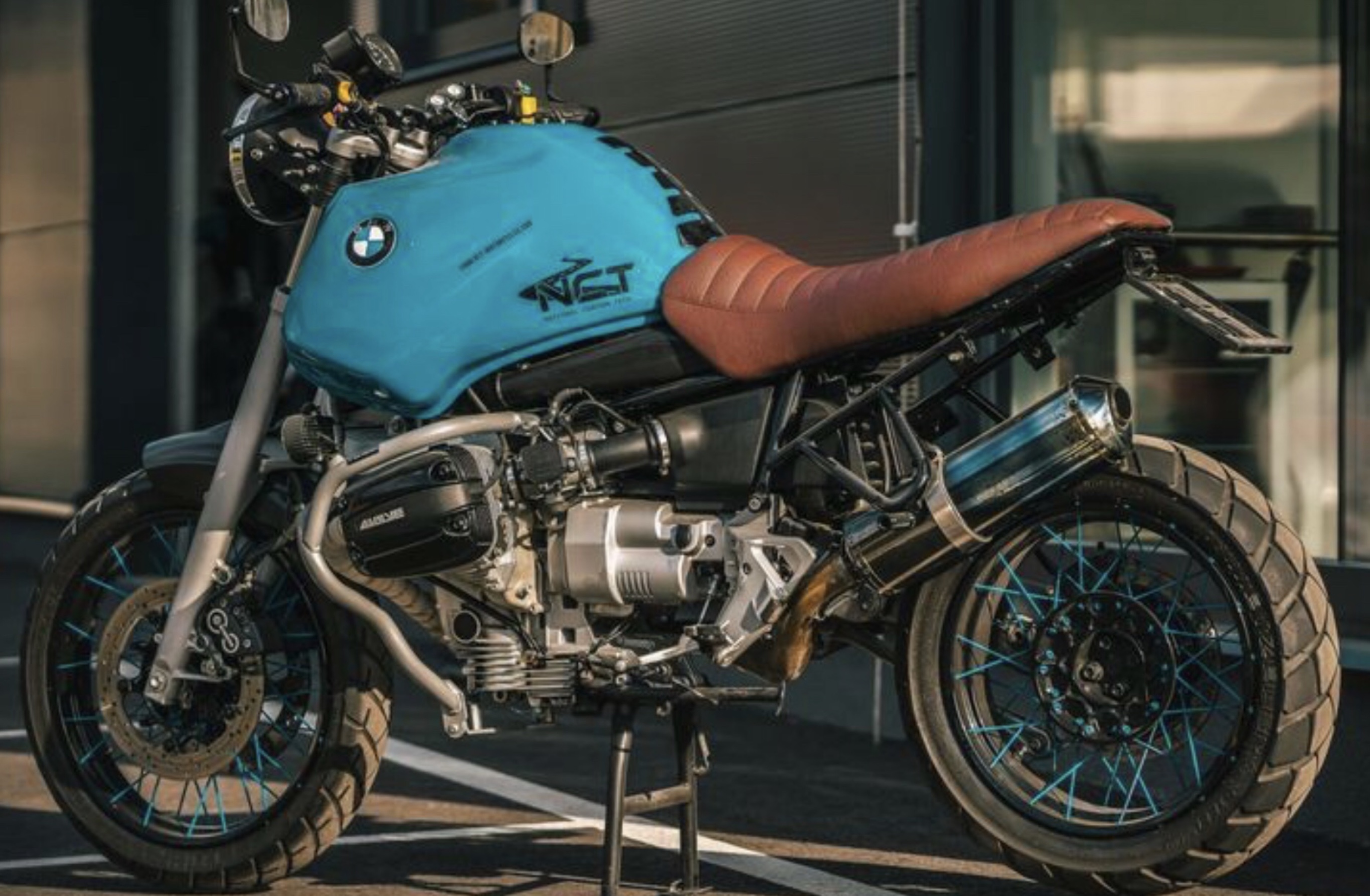

hallihallo,
über geschmack zu diskutieren ist doch müßig und drum unnötig.
(rein für die statistik: mir gefällts auch nicht.)
aber zur umbautechnik hätt ich was
anzumerken:
hier ist er wieder, der eingebaute federwegbegrenzer!
da mußt du dringend nochmal ran!
sonst hauts dir das scheinwerfergelumpe samt oberer gabelbrücke beim erstbesten schlagloch zum puzzle und dich u. u. aufs m.aul.
die ADV hat ca 190-200 mm federweg und somit bleiben oben unter der gabelbrücke max 30-40 mm platz für nen halter.
grüße vom elferschwob

Zu,
hmm, das hatte ich auch schon überlegt und ordentlich dran gerüttelt... meinst du die gehen so tief runter trotz des teleleveler? Während der Fahrt auf unebenen Straßen hat ich noch nicht geschaut wie tief die rein gehen. Ich schaue mir das noch mal mit den 20 mm federweg. Danke für die tip.

Mach ein Kabelbinder ums Rohr , dann weißt du wie weit sie eintaucht
elfer-schwob
elfer-schwob
09.04.2008
8.778
im Murrdäle
1150 GS-A, R 80-Umbau
tja, der kabelbinder wird dann eben auch mitzerquetscht...
stell die kuh auf den hauptständer bei entlastetem vorderrad.
dann per meterstab 200 mm über der staubkappe des tauchrohrs anzeichnen und du landest mittig in deinem halter - oder sogar drüber.
garantiert!

Also ich finde die Idee gut, alles unnötige zu entfernen. Und ein großer Tank ist eben nötig um lange viel Spaß beim Fahren zu haben. (Ich mache ungern Pausen an der Tanke, sondern da wo es mir gefällt)
Mach weiter wie es dir gefällt oder auch passt.
Vergiss aber nicht, dass sich durch deine Veränderungen evtl. auch Fahreigenschaften ändern. (z.B. leichte Front)

Ich finde das durchaus interessant.
Die Sache mit dem Licht und Federweg wäre zu lösen.
Und ich denke auch, in einer anderen Farbe, zB Schwarz, eventuell Schwarzmatt sieht das gleich ganz Anders aus.
Also ich finde das hat was.
Was mich wirklich interessiert:
Kannst du ungefähr sagen was Du da an Gewicht verloren hast?
( Also das Moped )

hi nolimit,
die adaption des 1100R-tanks auf ne GS bzw auf einen diy-
umbau birgt insbes. an der schnittstelle zur sitzbank interessante design-fallstricke.
abschreckende beispiele gibts da wahrlich zuhauf...
grüße vom elfer-schwob
