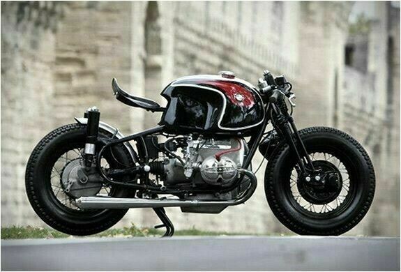

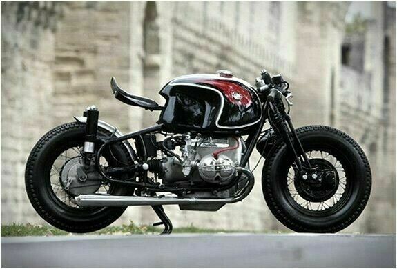

Diskutiere Komplettumbau 1150 gs adv. zweiter Teil im R 1150 GS und R 1150 GS Adventure Forum im Bereich Motorrad Modelle; Auch ein klobiger Tank kann ne gute Figur machen, bleibt nur noch das Problem, wie die Springergabel am Telelever unterzubringen ist :-)

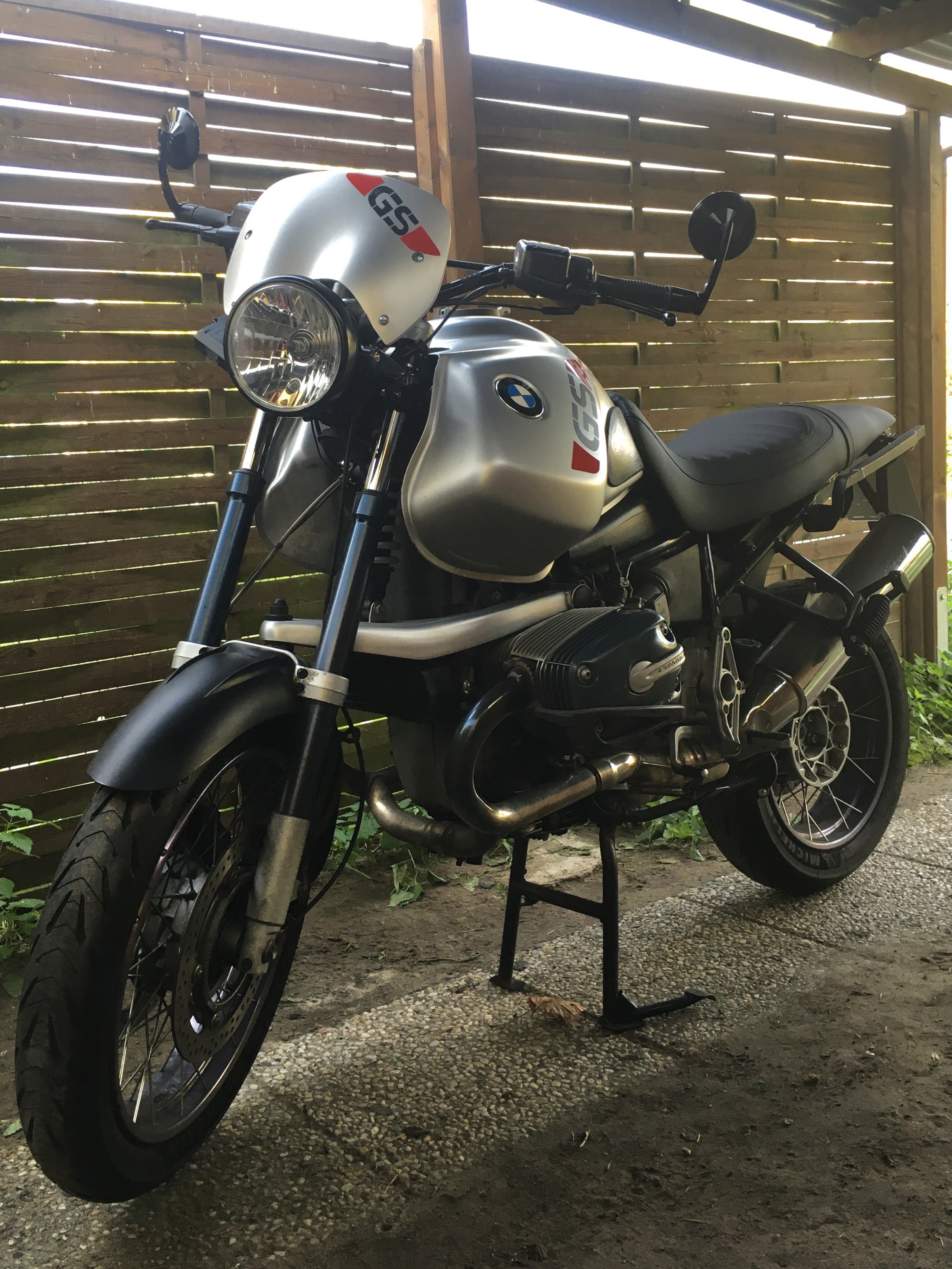

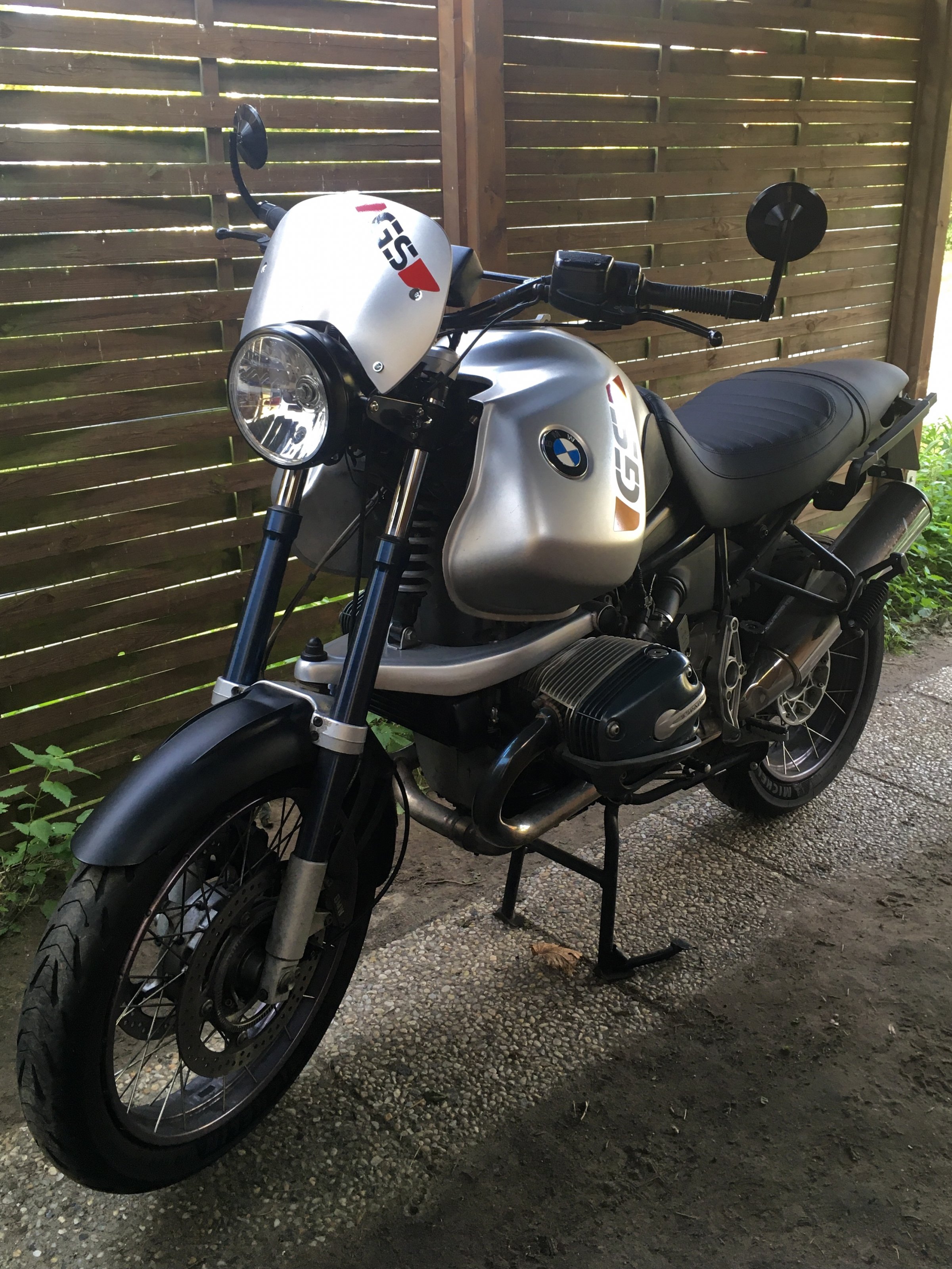

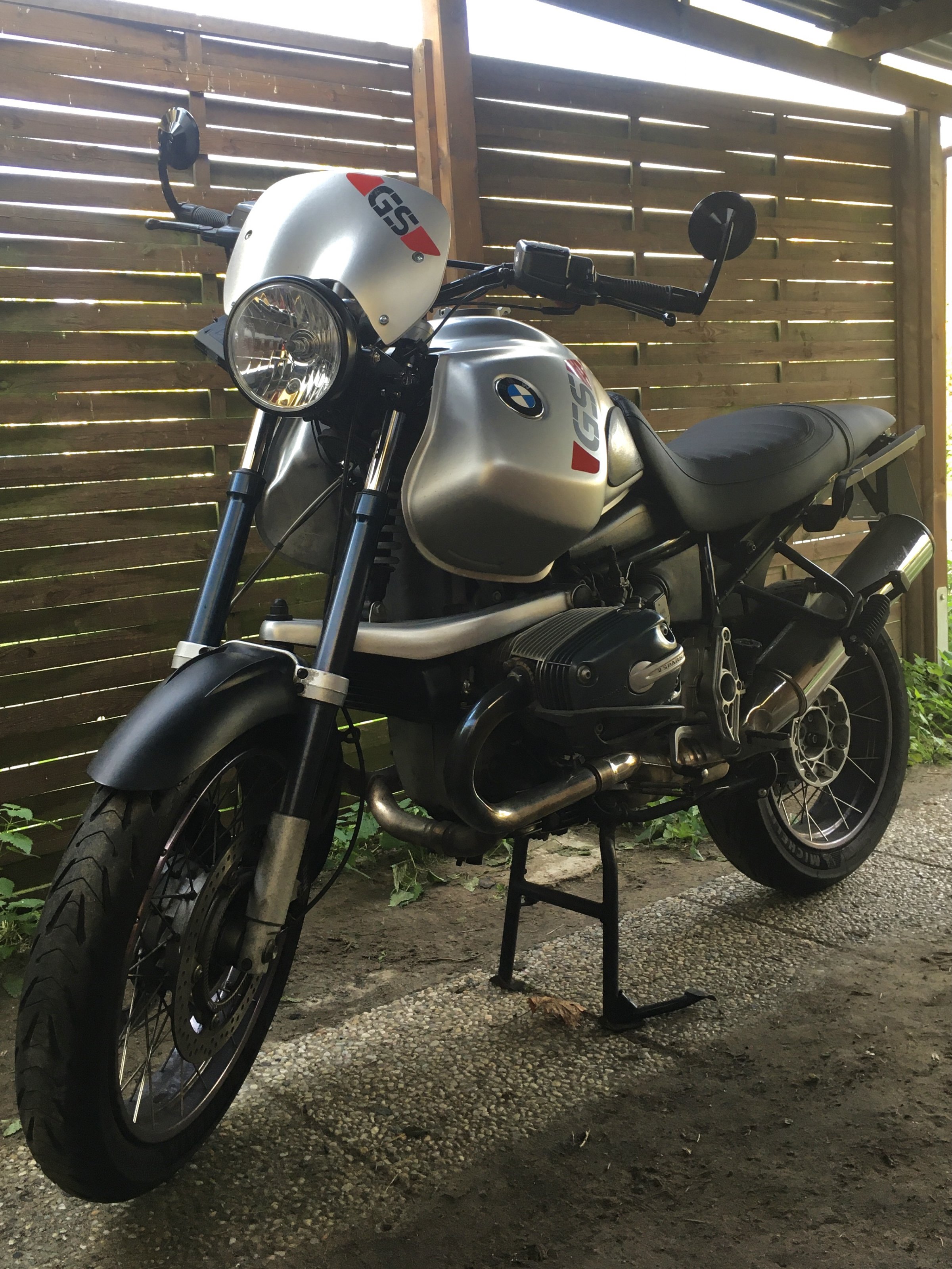

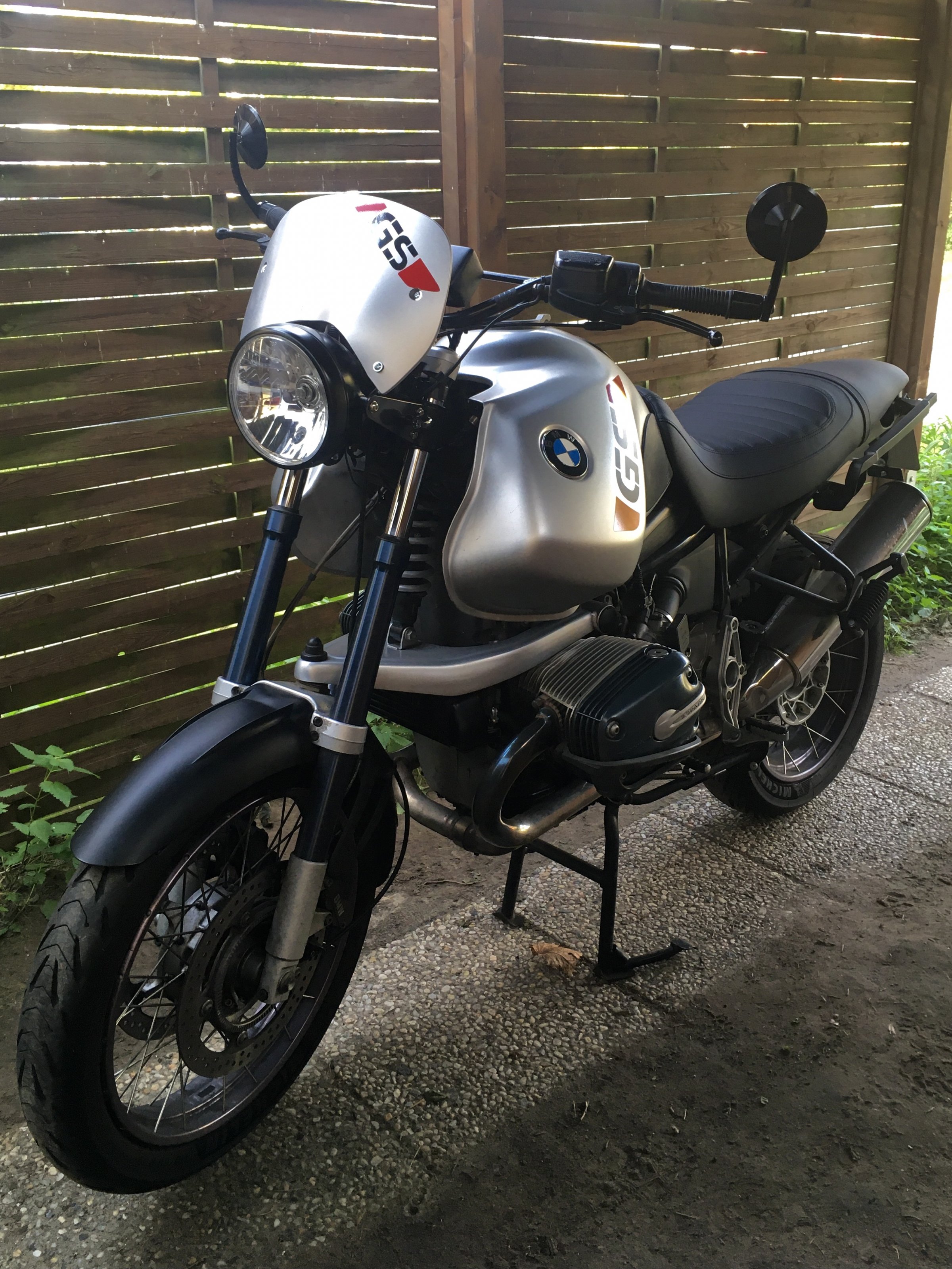

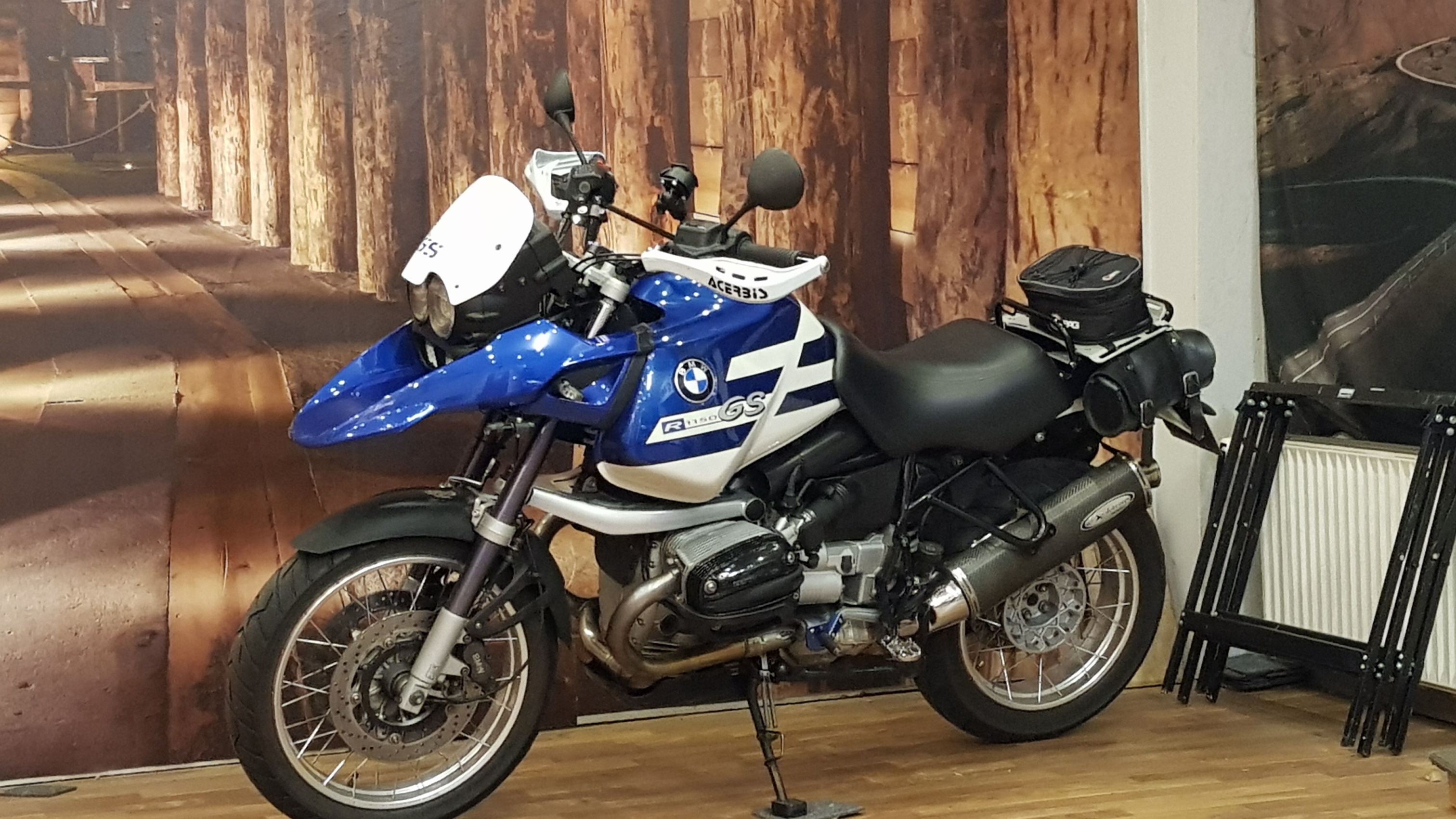

Hallo zusammen...
ich hänge mal ein paar Fotos vom Stand des Umbaus mit ran...
ja, ich weiß, ich Spalte damit die Geschmäcker der GS Fahrer :bounce::bounce: wie man hier ja schon lesen konnte...
ich fahre jetzt eine 1200 gs lc bj. 2018 und bin damit sehr zufrieden... reisen konnte ich dieses Jahr zwar leider nicht (wie wahrscheinlich viele von uns), aber ich habe sie als neue Reisemaschine gekauft.
die alte Lady (1150 adv.) für n appel und n Ei zu verkaufen kam mir nicht in den Sinn... ich nutze sie jetzt als “city bike“ für den Weg zur Arbeit und zum Spaß...
viele Teile (Windschild war die ehemalige Abdeckung, anzeige für sämtliche Funktionen mit neuem Gehäuse, Sattel verlängert etc.) konnte ich nach etwas Modifizieren weiter verwenden. Da ich nicht soviel Geld ausgeben konnte Habe ich so viel verwendet wie ging.
ich werde jetzt noch den Krümmer mit Hitzeband umwickeln um den verlegten ölkühler etwas weniger Wärme von außen zukommen zu lassen und dann bestimmt noch ab und was verändern...
einige abgebauten Teile werde ich jetzt verkaufen... ALSO FALLS JEMAND ETWAS BRAUCHT (Schnabel, heckträger oder ähnliches was jetzt an der Maschine fehlt) könnt ihr gerne fragen...

wieviel KG hat die Lady verloren?
Nur das Loch vom vor dem Tank ebenfalls noch drapieren.. das dort aufklafft:-)
Ist das ein großer oder kleiner Tank ?
( Ist schwierig aus dem Winkel zu erkennen!)

Evtl hab ich ja überlesen falls es angesprochen wurde..die Lampenhalter schlagen nicht beim Einfedern an? Ich hab auch überlegt meine GS umzubauen und suche dort nach ner einfachen und günstigen lösung, war mir aber nicht beim Einfedern sicher..wenn man nachmisst fehlt es dann an Federweg, allerdings glaub ich auch nicht das die GS durch den Telelever vorn soweit wirklich eintaucht..hast du das vorher getestet?Ich wollte schon ne andere obere Gabelbrücke nehmen oder die vorhandene anbohren was aber dem TÜV misfällt

Hi,
bis jetzt ist nichts angeschlagen... schweres Gelände würde ich so allerdings nicht fahren 😄
der tüv hat die Maschine so abgenommen und den tüv verlängert. Ich bin mit Kabelbindern gefahren. Bürgersteig hoch und runter und habe dabei noch gedrückt... ging. Es war noch genug Platz. Allerdings soll das so nicht die endlösung sein sobald ich eine elegantere Lösung finde und wieder Lust zum basteln hab würde ich versuchen das Licht anders zu befestigen. Derzeit hängen an den Haltern auch meine Blinker und die beiden Instrumente (Tacho und öltem. Anzeige). Insofern zwei wichtige Halter 😄
es war bezahlbar und zum ersten gefällt es mir so ganz gut.
