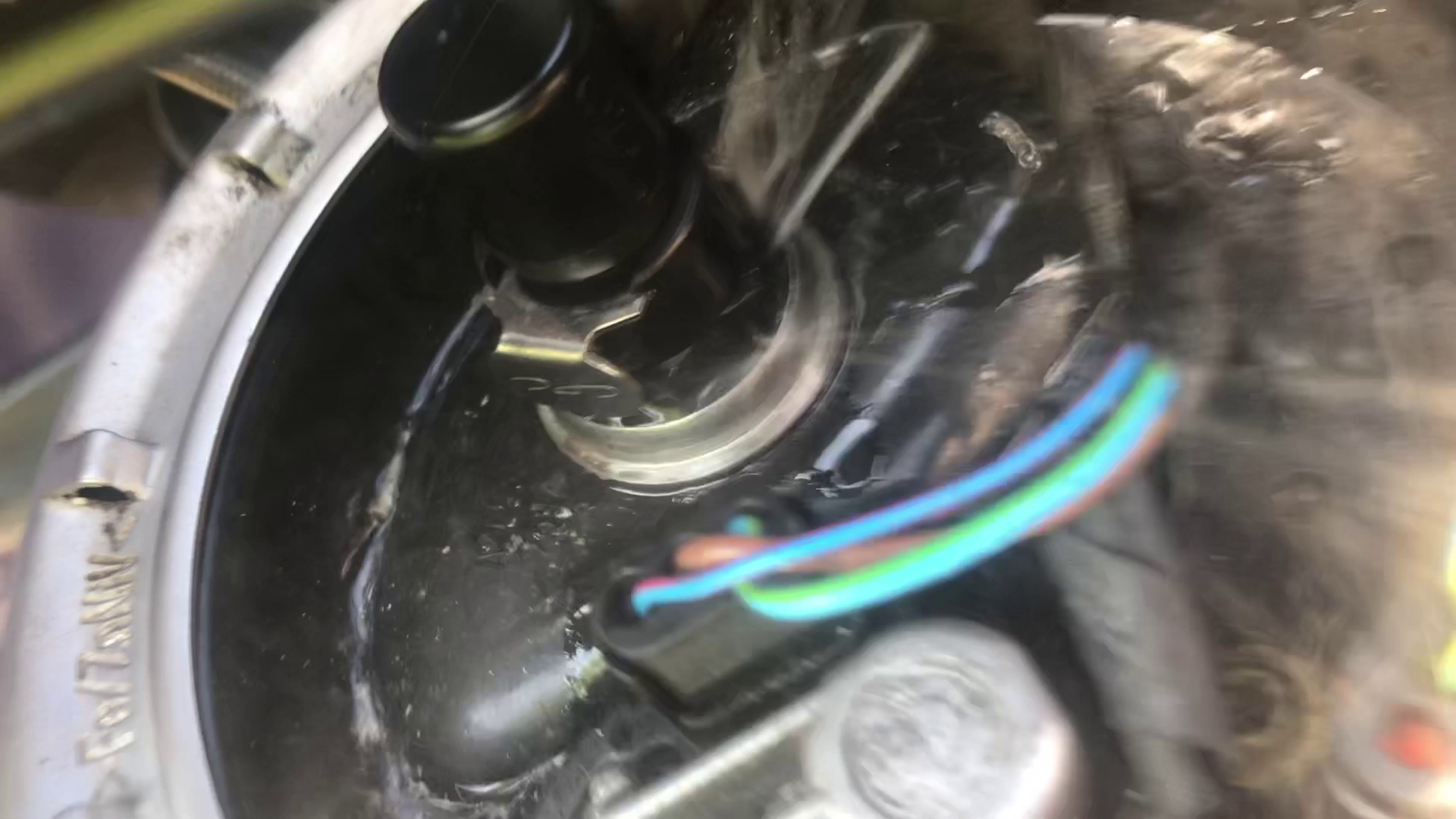

Hallo zusammen.
Bei meiner GS 1200, Baujahr 2004 spritzt es aus dem Befestigungsgewinde, so erscheint es mir zumindest. Weiterfahren nicht möglich.
Was ist von den bei eBay angebotenen „
Reparatursatz für Kraftstoffpumpe, CPC Schnellkupplung, Ersatzteil für Benzinpumpe z.B. R1200GS ab 2004“ für ca. 50 € zu halten.
Wann wird die Kraftstoffpumpe auf Kulanz getauscht???
Hat jemand Erfahrung?
Danke schon mal im Voraus
Siggi

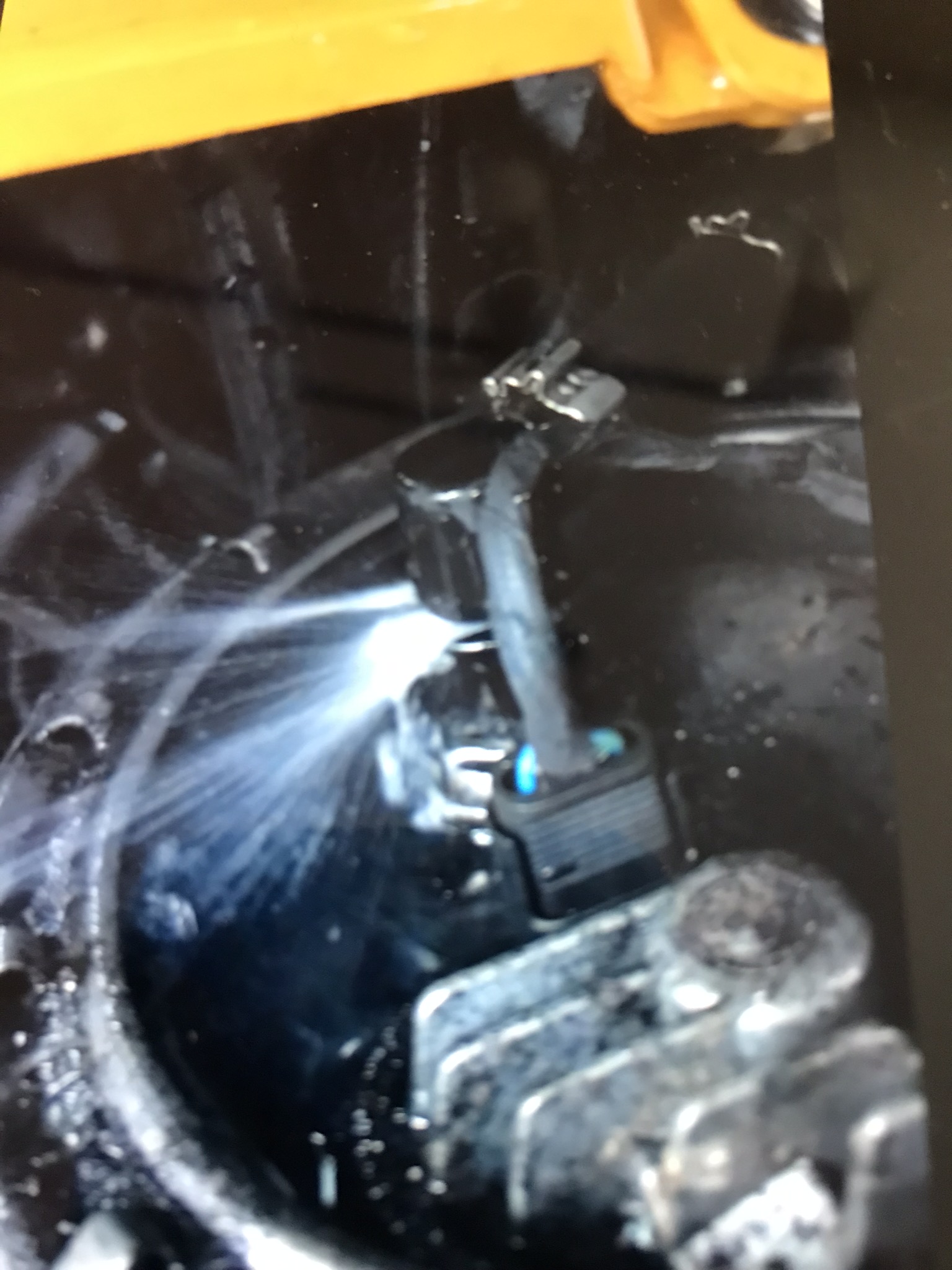

Bei meiner GS ist es jetzt auch soweit. Aber ich habe den Eindruck, dass die undichte Stelle direkt am Schnellverschluss ist. Und es sickert nicht sondern spritzt heftig. Ist dies auch abgedeckt durch BMW, weiß das jemand?

Wenn es an dem Schnellverschluss selbst ist sollte evtl auch ein neuer Dichtring an der Kupplung helfen. Aber ohne es selbst gesehen zu haben wirds schwierig.

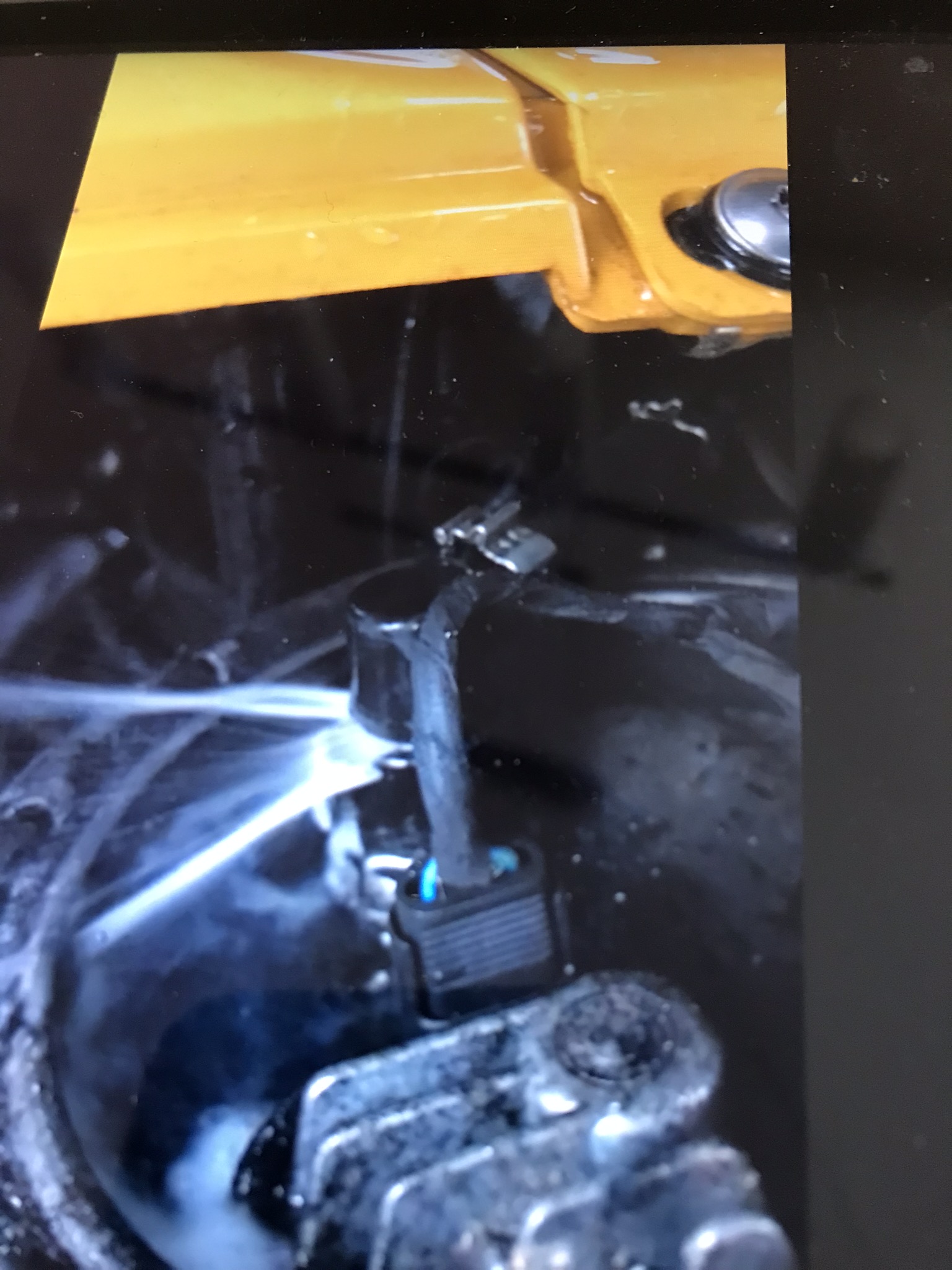

Wenn du noch nicht hast, mach den Kraftstoffpumpenrückruf - kostet dich vermutlich keinen Cent :super:

Mach mal die Kraftstoffleitung raus und schau ob’s dann auch noch spritzt. Wenn nein liegt’s an dem Stecker selbst dann würde ich einfach nur den Tauschen das hat dann nix mit der Aktion bei BMW zu tun.
