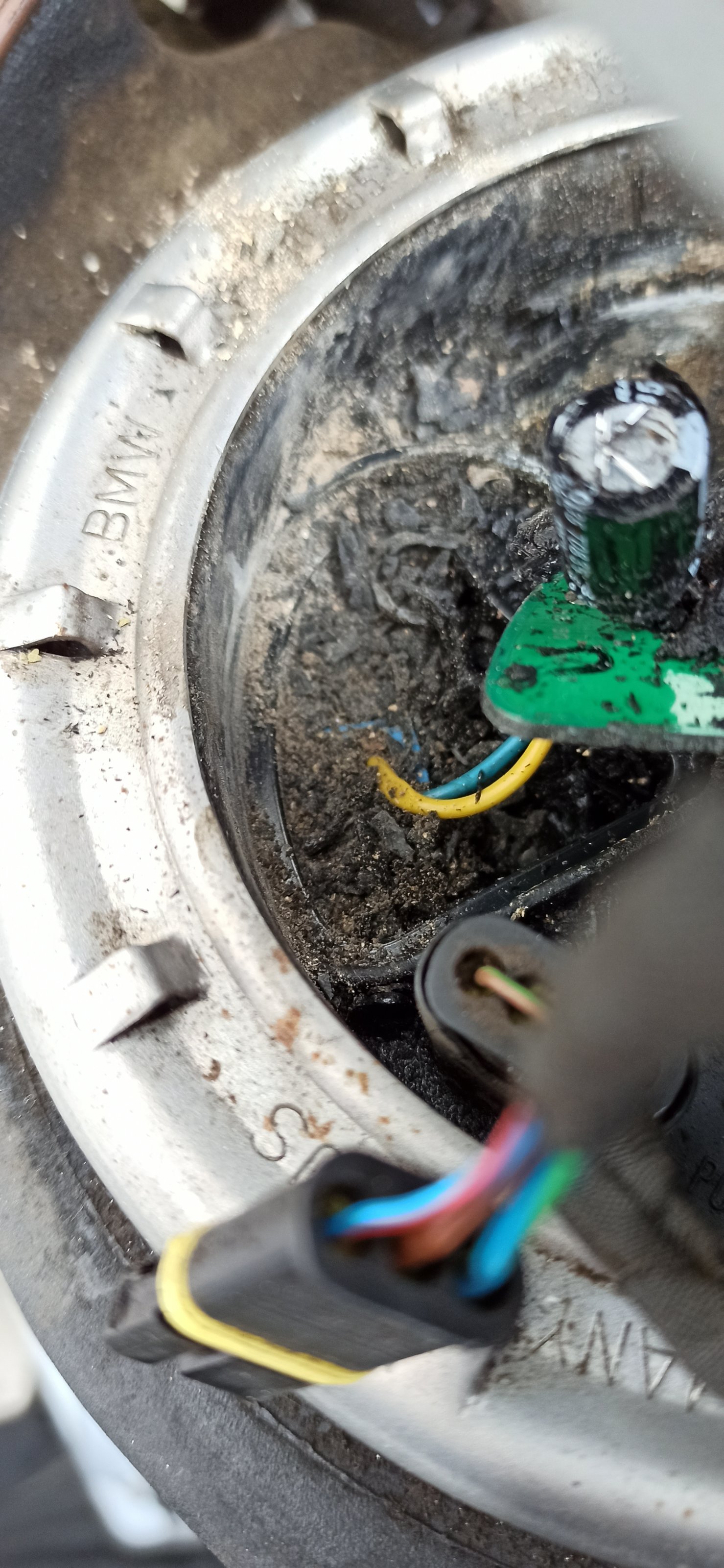

Frage: Wurde beim Wechsel der Einheit der Kraftstoffpumpensensor mit gewechselt oder wurde der alte wieder verbaut? Mein Sensor ist leider defekt, so dass ich das Motorrad nur per Trailer in die Werkstatt bringen kann.
Was soll das sein, ein Kraftstoffpumpensensor? Siehe ETK und nenne Roß und Reiter bei den korrekten Bezeichnungen, damit man weiß, was gemeint ist.
Ich habe jetzt einfach willkürlich ein Modell K25 und einen Bauzeitraum 06 / 2007 gewählt, was Du an Dein Modell entsprechend anpassen müßtest: RealOEM.com - BMW Online Ersatzteilkatalog damit man am Ende von den gleichen, passenden Dingen schreibt.
Unabhängig davon braucht man natürlich nicht anzunehmen, daß einem bei der günstigen Gelegenheit das Moped für lau auf den aktuellen Stand gebracht wird. Also bei Defekten an der Peripherie der Pumpeneinheit wird man höchstwahrscheinlich zur Kasse gebeten werden.
Steffen273
15.10.2023
2
Mein Ziel ist auch nicht das Bike für "lau" auf den neuesten Stand zu bringen! Teil 5 auf der obigen Zeichnung Elektronik ist das Bauteil Elektronik Kraftstoffpumpe. In Gebrauchteilportalen wird es mitunter auch als Kraftstoffpumpensensor angeboten. Mir geht es nur darum, ob ich das Teil vorher bestelle und verbaue oder ob es Bestandteil der Kraftstoffpumpeneinheit ist.
