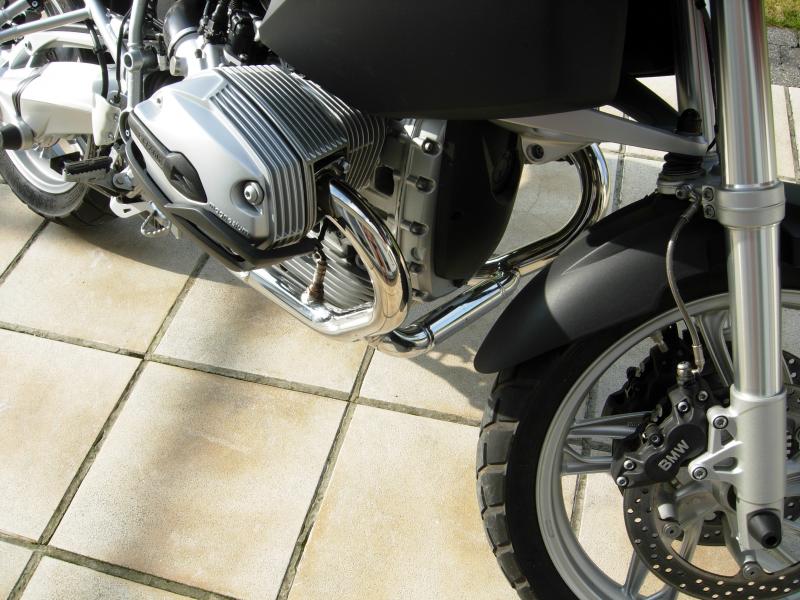

Doch, man bekommt das blau weg. Anbei meine in Januar 2011 mit 7000Km auf die Uhr gekaufte 2007er. Ich wollte sie mal 'Wie Neu' sehen. Bei ungefähr 10000Km wurde das blau weggeputzt. Seitdem nicht mehr getan, weil das blau doch wieder zurückkomt.

Moin GSBand, wie hast das denn so geil hinbekommen? Hammer! Daumen hoch! :D

Na, ich habe verschiedene Mittel ausprobiert. Das schwierige dran ist das Produkte die schnell Resultat geben, häufig Riefen hinterlassen.
Letztendlich habe ich dieses Resultat bekommen mit S100 Hochglanzpolitur (Testgewinner in Motorrad).
Das Wichtigste ist aber : nicht aufgeben, denn es dauert ein Weilchen :rolleyes:.
