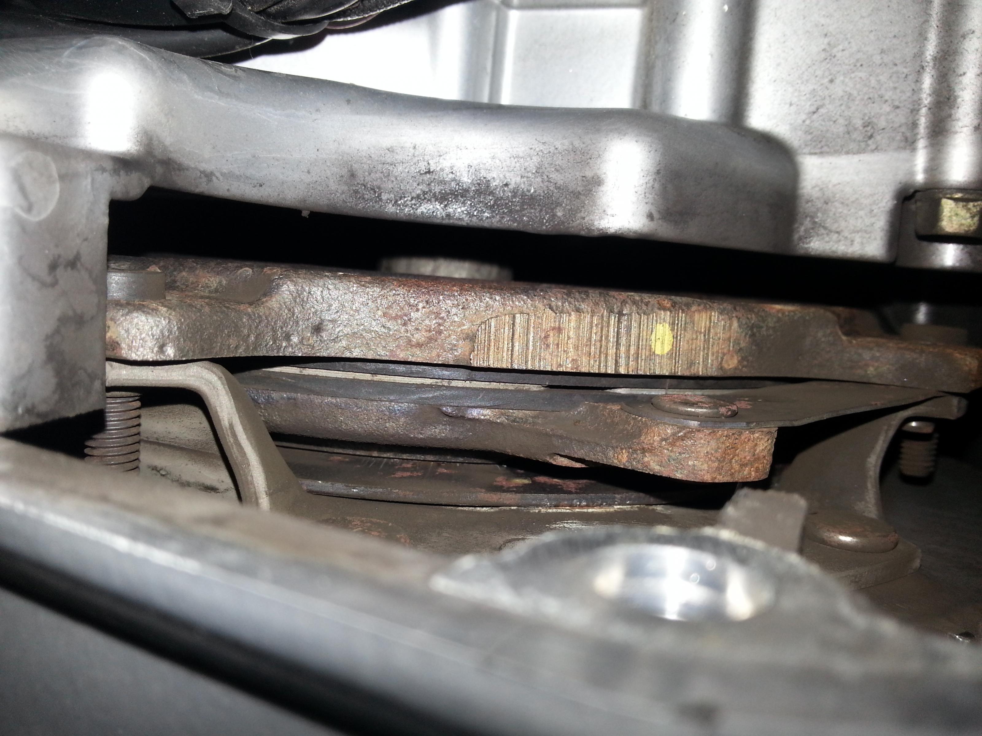

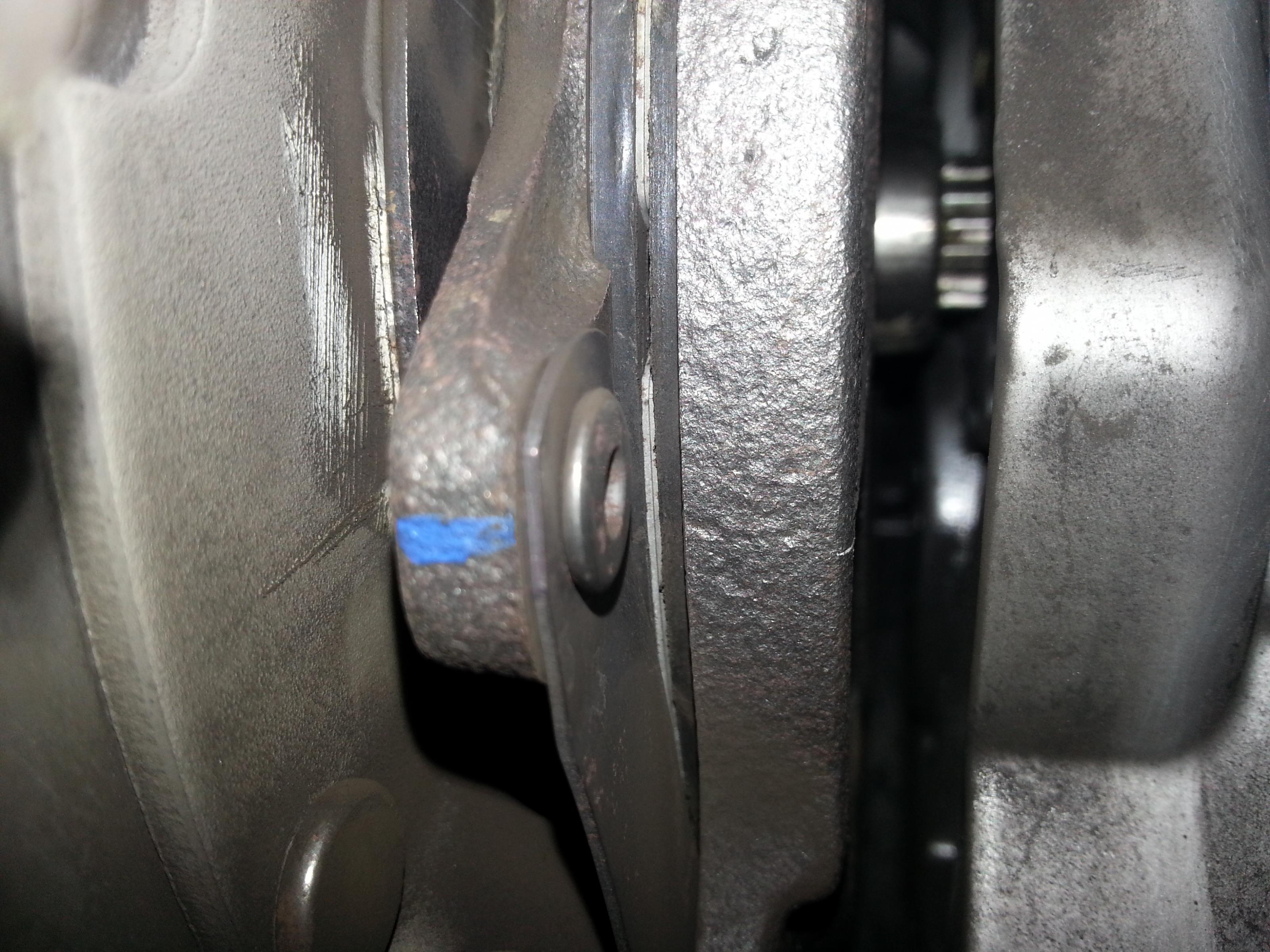

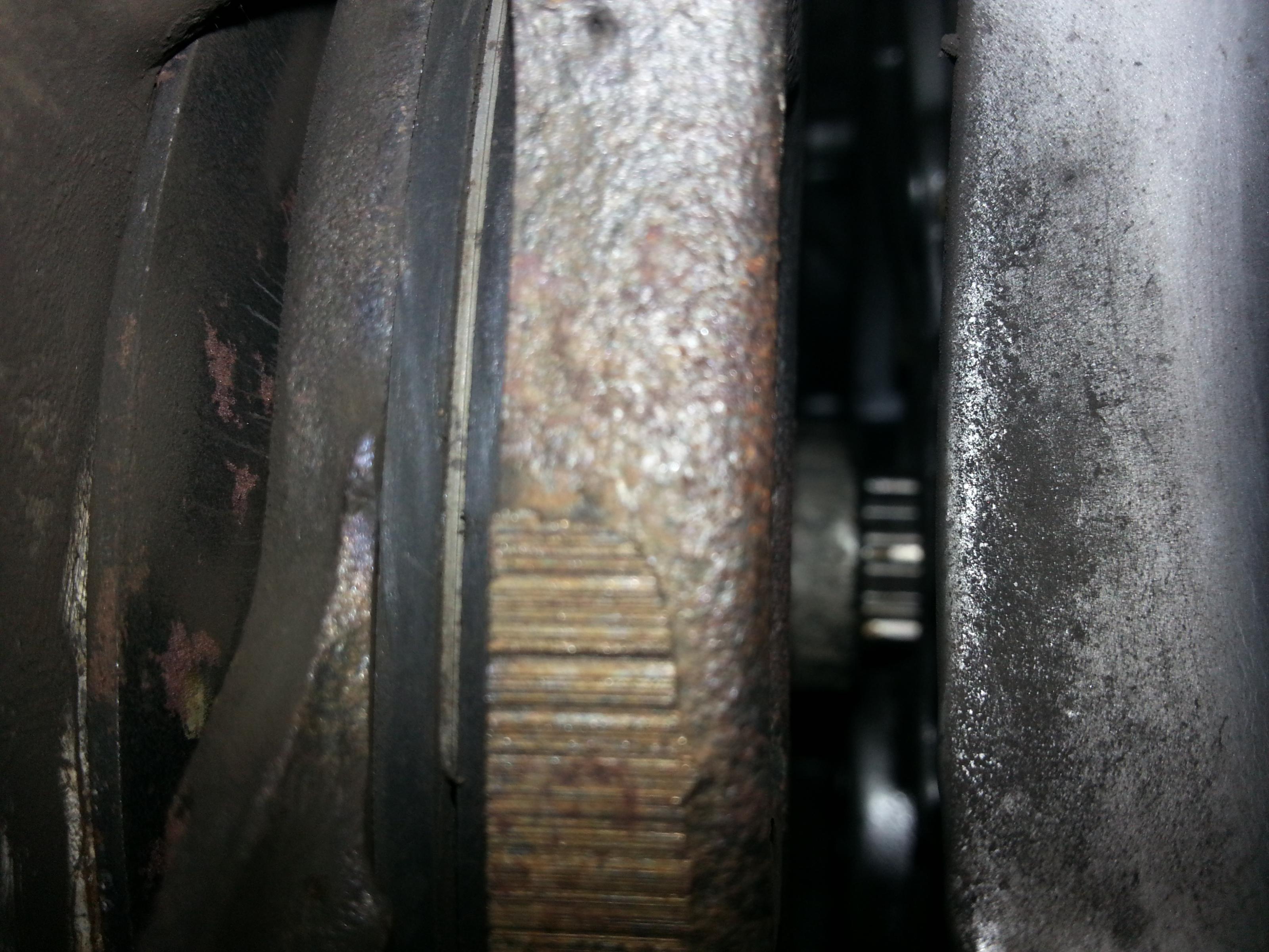

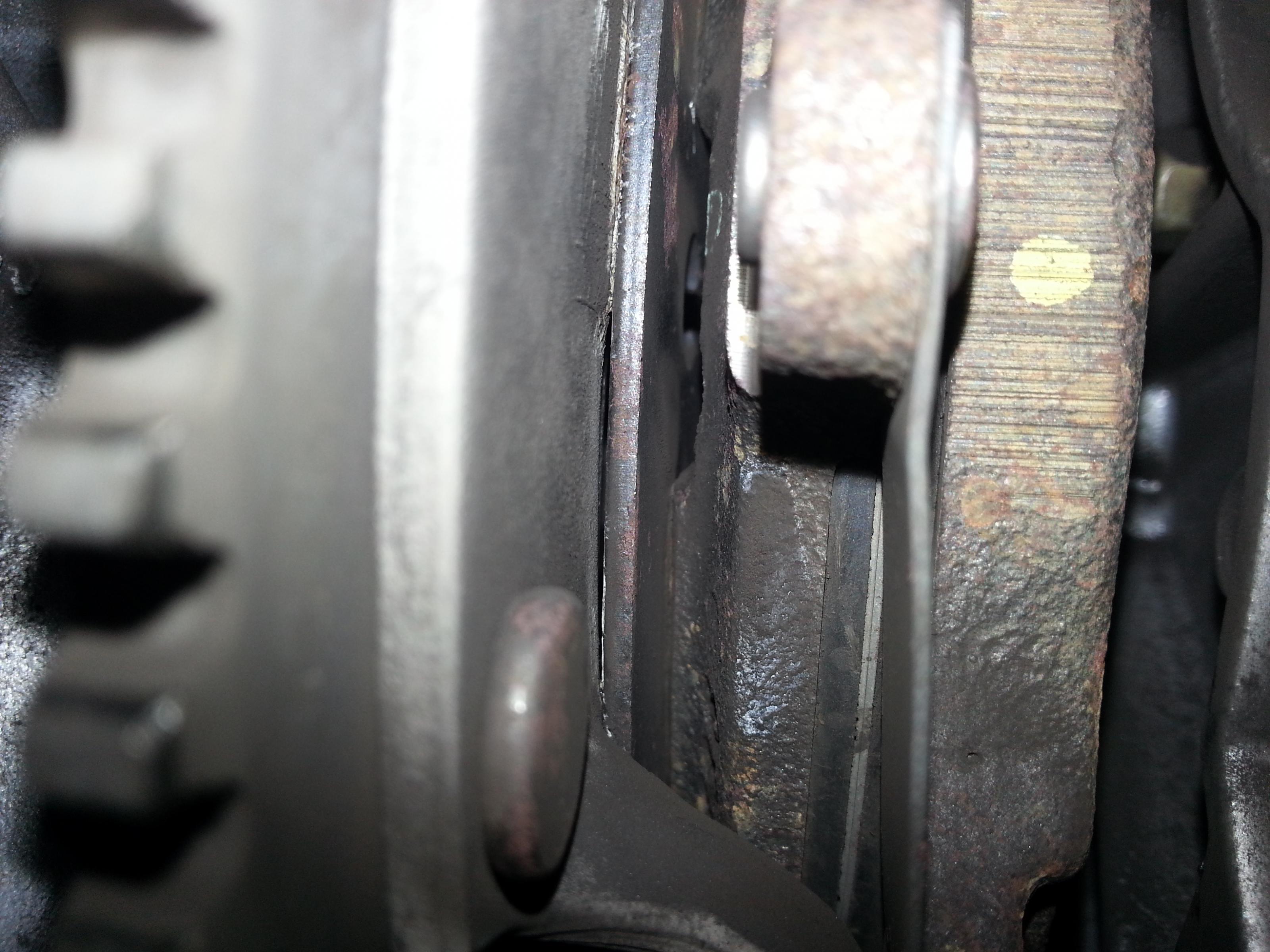

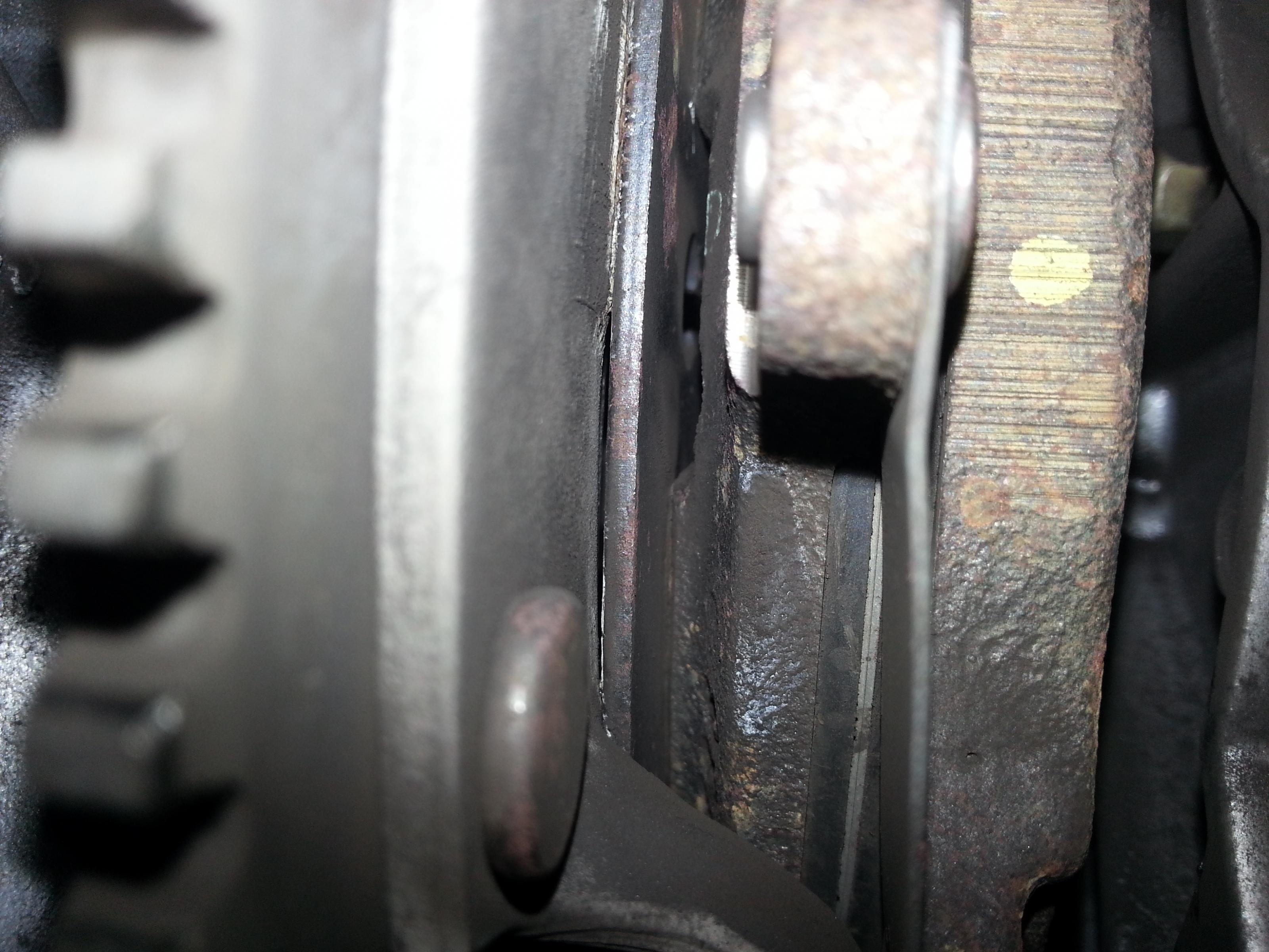

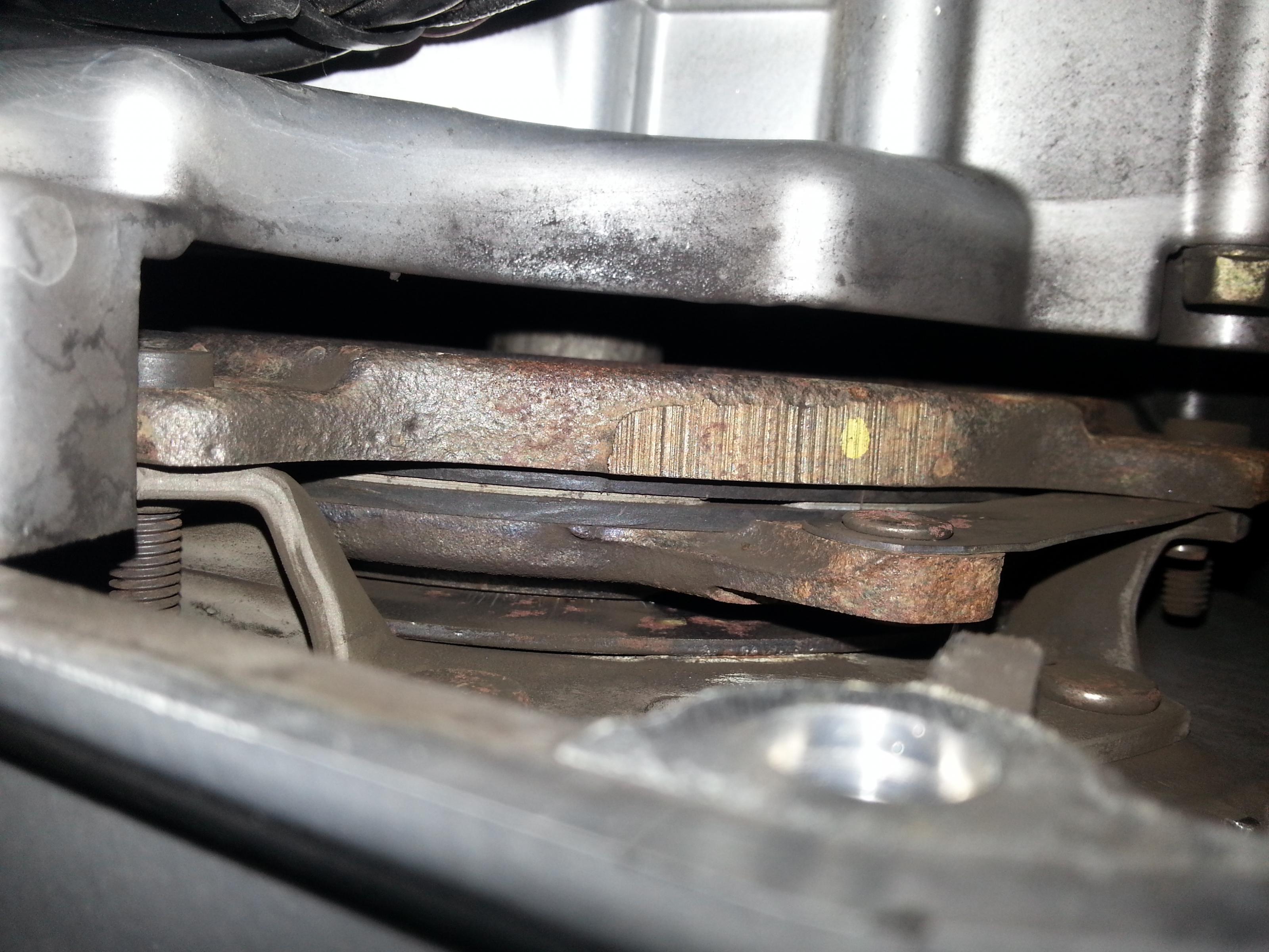

Hallo
habe gestern den Anlasser getauscht und wollte die Kupplung nachmessen, da kommt man so nicht dran.
Verschleißmaß ist lt. Handbuch 4,8 mm.
Die Scheibe ist aus 3 Teilen zusammengesetzt, ist 4,8 mm die Gesamtdicke?
Nach Augenschein sind es (zusammen) mehr als 6 mm bei mir.
Wie dick ist so ein Teil wenn es neu ist.
Ich habe mal Fotos gemacht sogut ich drankam.
Sieht das noch gesund aus?

Hallo juekl,
rein optisch sieht das doch noch ganz gut aus!
Ne neue Fichtel & Sachs-Scheibe hat 6,5 mm. Hast also erst ca. 1/3 verbraucht. Wieviele km hat die Scheibe drauf?
Achsoja: Dicke ist natürlich Gesamtstärke aller drei Teile (Metallnabe plus 2 x Belag). Genau so wie Du das gemessen hast.
Grüße vom elfer-schwob

Hi
Die Fotos sind gut! Der Belag auch. Der elfer hat wahr :-)
gerd

Hi
habe ich mir gedacht bei 54000 Km, aber ich bin die ersten 16000 Km nicht gefahren.
Kenne solche Scheiben nur vom Auto und die sind wie auch die Bremsbelege dagegen gewaltig.
Danke und Gruß
gerd_
gerd_
17.04.2004
19.150
Hi
Ja schon, aber beim Auto setzen Motoren mit ähnlichem Hubraum (aber mit weniger Drehmoment) wesentlich mehr Masse in Bewegung!
Ein Mopped hat 400kg, ein kleines Auto 1400!
gerd
