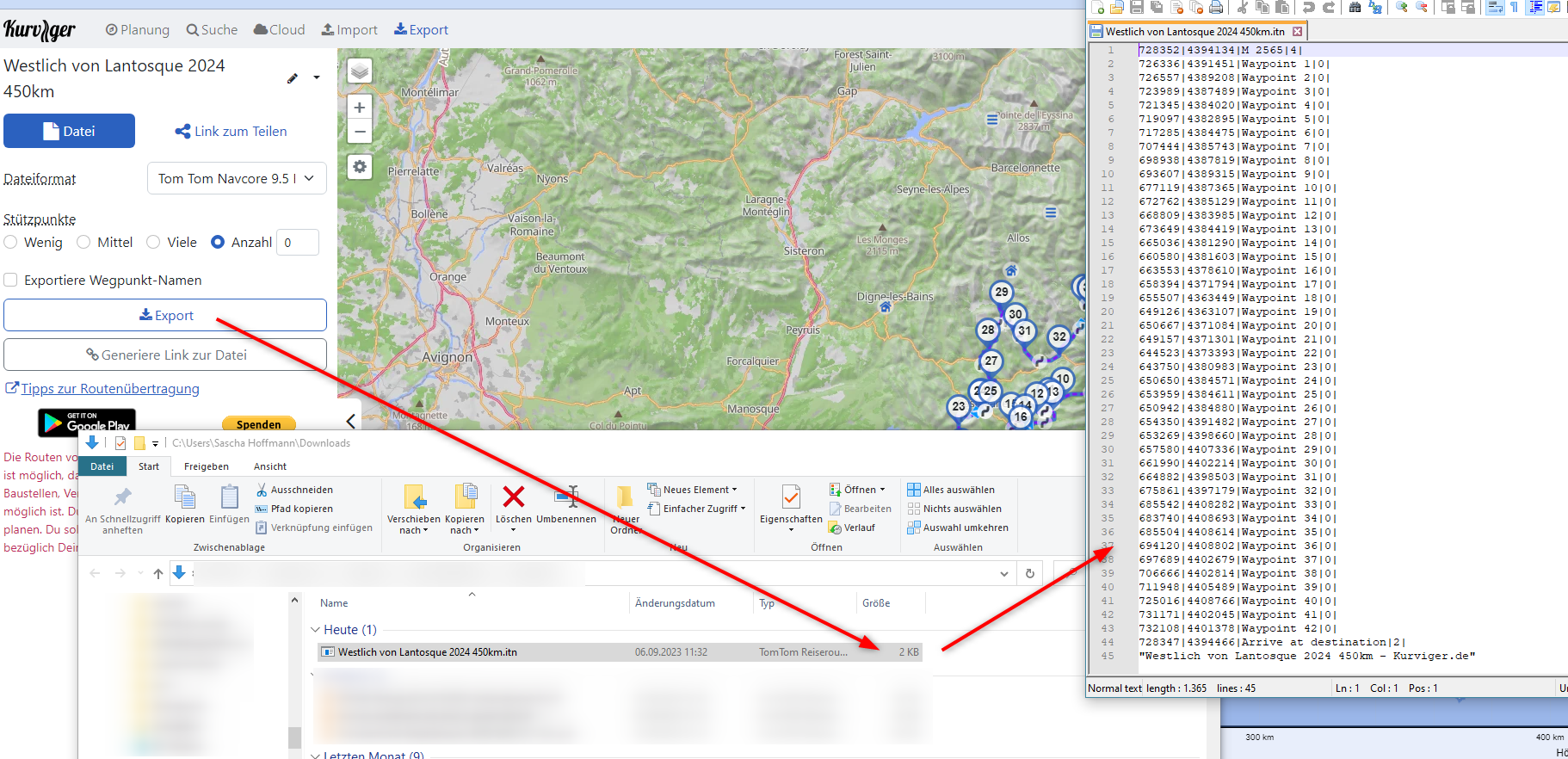

Aber generell sind die ITN im Gegensatz zu GPX ja extrem klein.
Kannst Du die ITN-Datei mit einem Editor öffnen und stehen die Wegepunkte drin oder ist die komplett leer?
ITN-Export - 2 kB:
GPX-Export - 1269 kB(!):

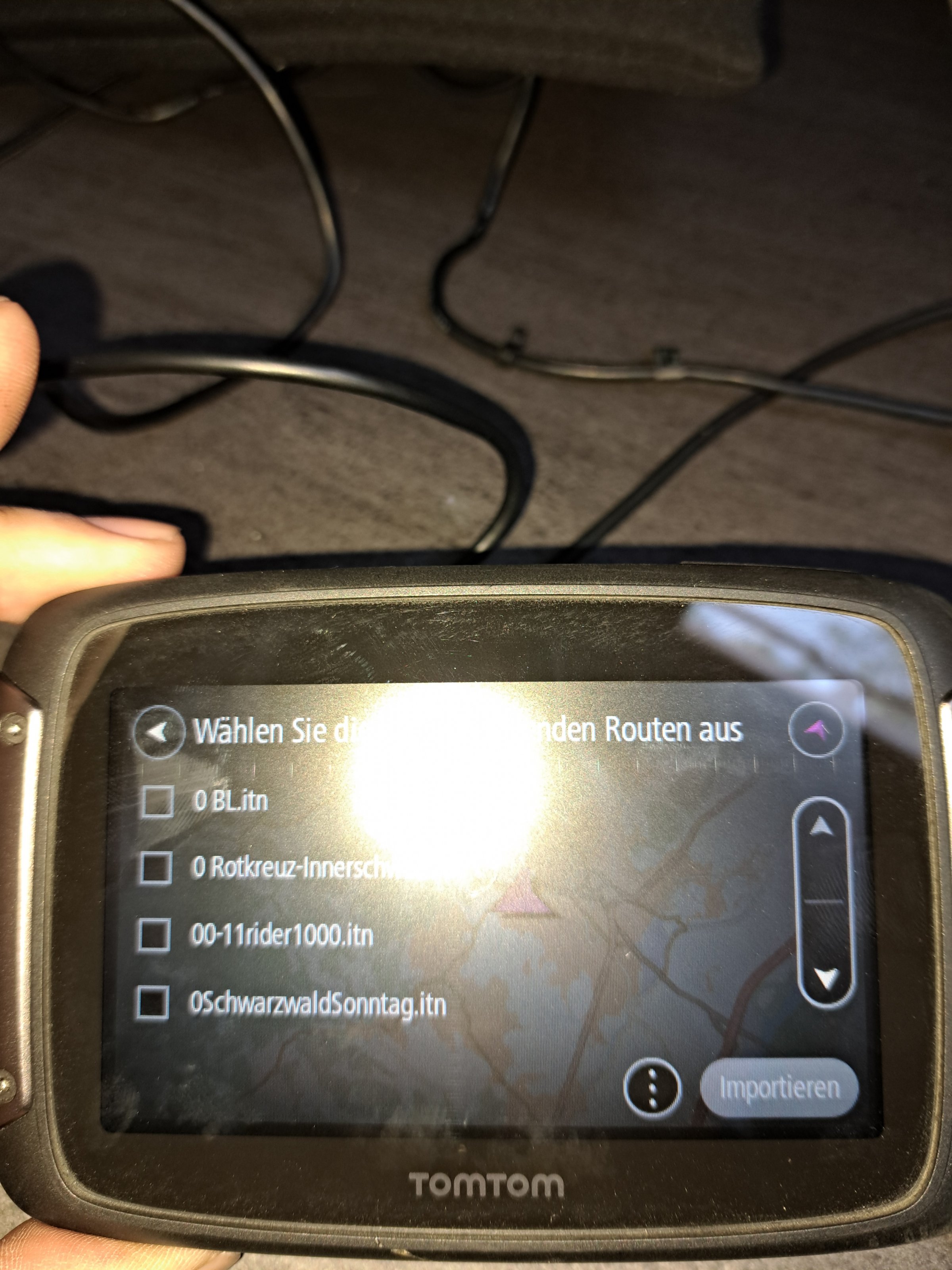

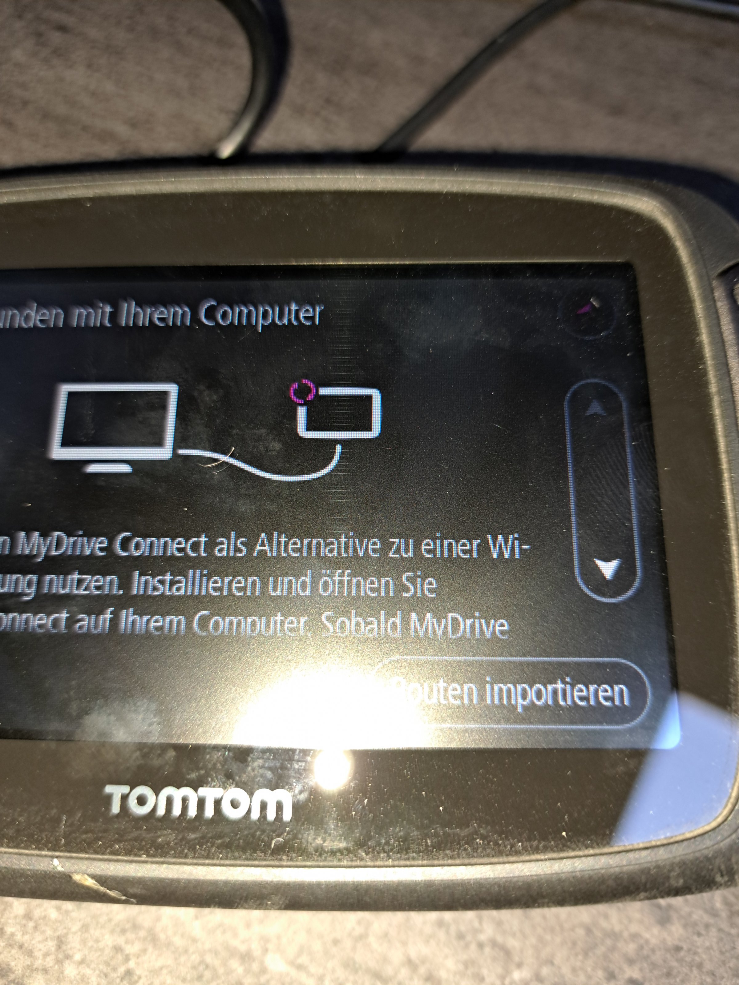

20230906_125134.jpg Route importieren drücken
Auf dem PC in die SD karte kopieren.
Auf TT5500 Fertig drücken.
20230906_125352.jpgJetzt deine Route (itn) auswählen und importieren.
Wenn du diesen Schrit nicht so machst, kommst du nicht zu der möglichkeit die Route zu importieren und sie ist auf deinem Gerät nicht sichtbar.
