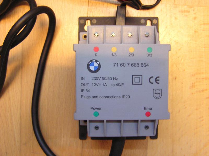

Hallo Andreas,
die genauen Unterschiede kann ich Dir nicht erklären, lediglich aus der eigenen Erfahrung berichten:
Für unsere 2005er GSse hatte ich damals dieses Ladegerät gekauft:
http://www.gs-forum.eu/attachments/...original-bmw-ladegeraet-bmw-ladegeraet-02.jpg
Funktioniert auch bei den jetztigen 2011ern problemlos über die Bordsteckdose. Gib es neu nicht mehr, wird aber immer wieder einmal in der Bucht angeboten. Ist laut BMW-ET-Katalog durch eine Nachfolgemodell ersetzt worden:
RealOEM.com - BMW Online Ersatzteilkatalog
Gehe daher davon aus, daß auch dieses für Deine GS geeignet ist.

Gast39385
es handelt sich bei dem im K-Forum abgebildeten Ladegerät aber um eine andere Ausführung, welche nicht mehr produziert wird:
Ladegerät K-Forum
Dieses wurde rückwirkend ausgetauscht. Wäre interessant zu wissen warum, vielleicht wegen dem geschilderten Problem.
