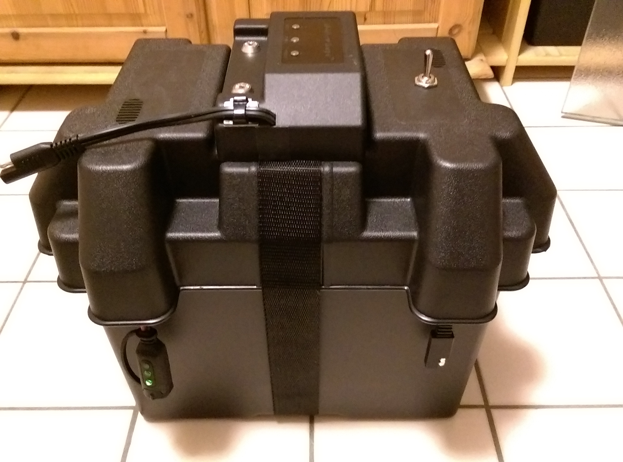

Heute getestet
Zusammen mit einem kleinen ctek 0,8 mal die Batterie aufgeladen. Ladezeit ca 5 Std. letzte Fahrt war am 22.12.20
Der Solarkonverter wurde als Notstromeinheit gekauft. Auch gut zum Zelten ⛺

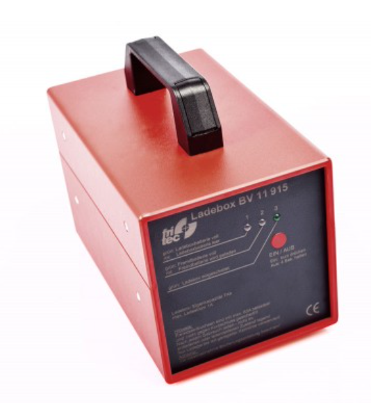

Ich habe seit 3 Jahren mit dieser Lösung, sehr gute Erfahrungen (in meiner stromlosen Tiefgarage) gemacht:
"FRITEC LADEBOX BV11915"
kein "Gebastel" alles schön in einem Gehäuse und auch preiswerter als die revolt-Powerbank.
Seit dem ist die F800GS meiner Frau immer geladen :-)

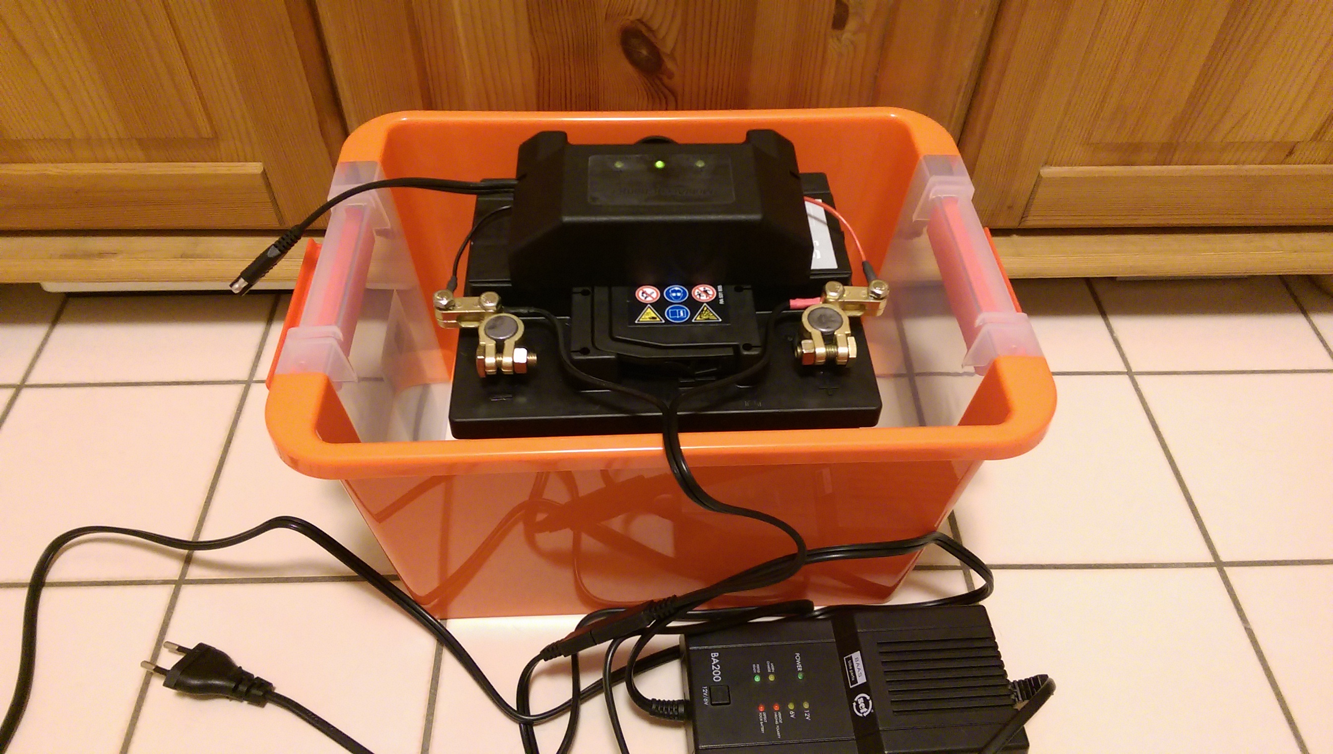

Hallo Gottfried,
wenn es wirklich nur um das reine nachladen geht, dann geht dies bereits deutlich günstiger.

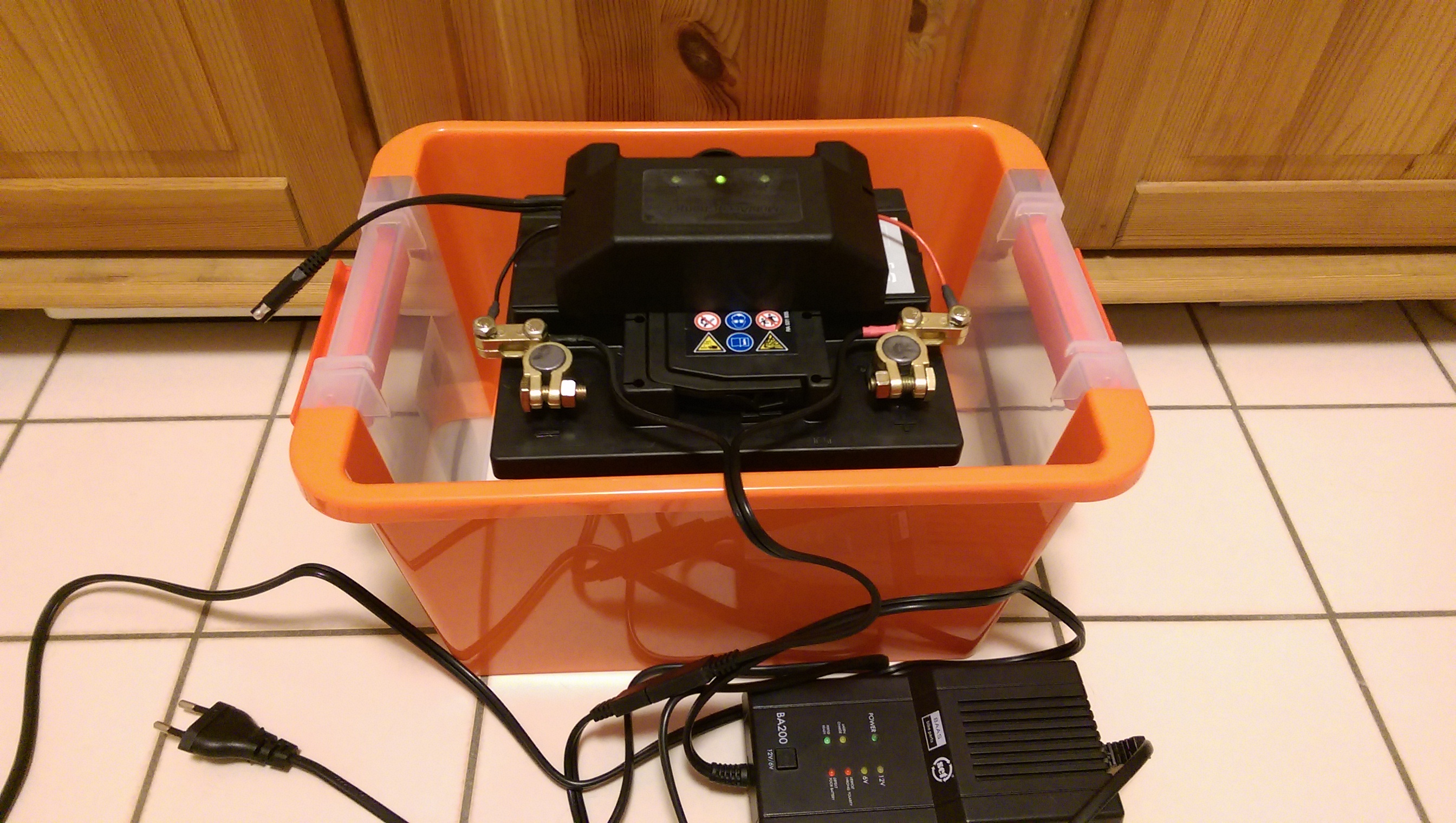

Von der Fa. Baas gab es mal die Geräte BA 50 und 51, die aber leider nicht mehr verfügbar sind.
Zusammen mit Optimate hat Baas nun den BA 54 auf dem Markt, oder hier eben als TM500.
Jetzt nur noch irgendeine Spenderbatterie, die man ja vielleicht sogar noch hat, und hierfür ein Ladegerät für zu Hause.
Das ganze ist dann ähnlich der Fritec Ladebox, nur nicht so schön...
Ich hatte mir meinen "Prototypen" auch in eine Box gepackt und kann so sehr gut damit leben...
schau mal im Fritec.shop oder bei Tante Louise.

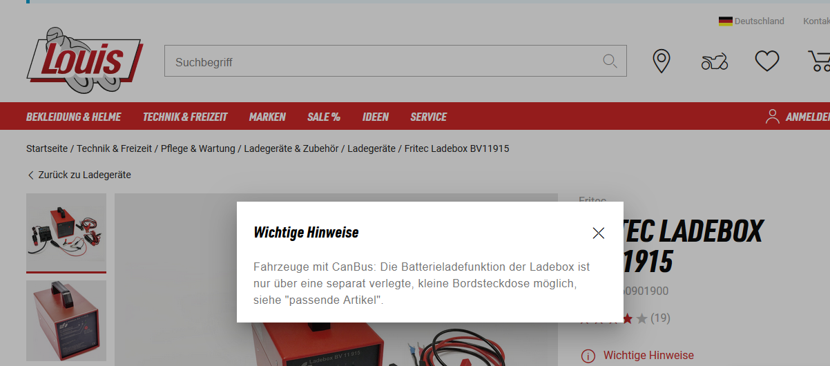

Danke Dir dafür;
habe mir das Gerät gerade bestellt!
Obwohl: Das verstehe ich nicht.
Denke, die 800er hat eine Bordsteckdose, wie die 12xxer auch?!
Also, der Betrieb ist an der Großen NICHT über die Bordsteckdose mgl.?
Stattdessen soll ich eine 2. bauen???
