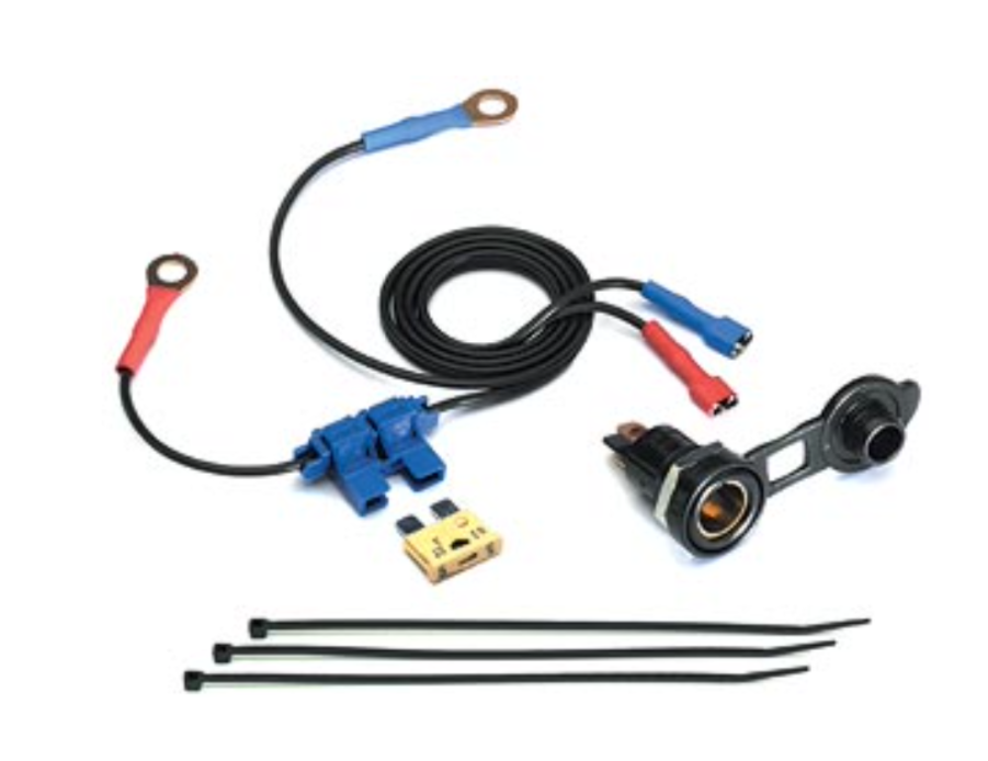

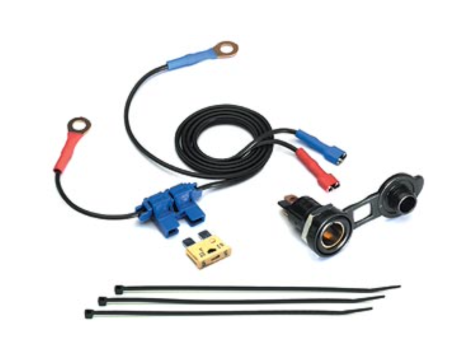

genau! Eine 2te 12V-Steckdose mit Sicherung einbauen und direkt an den Akku. Gibt es bei Fritec für 11,00 EURO als Zubehör:
"Nachrüstsatz mit Bordsteckdose"

Wenn du ein geeignetes Ladegerät hast, das für die ZFE ausgelegt ist kannst du das machen aber wenn du ein normales Ladegerät hast, dann geht es nicht darüber.
Wenn man diesem ganzen aus dem Weg gehen will, dann baut man sich einen Ladeanschluss direkt an den Akku.
z.B. so wie hier für Ctek

nein da die Boardsteckdose im Cockpit durch die ZFE abgeschaltet wird. Fälschlicherweise hat das nichts mit dem CAN-Bus zu tun, also wie oben geschrieben den Nachrüstsatz einbauen und gut.
thghh war schneller :-)

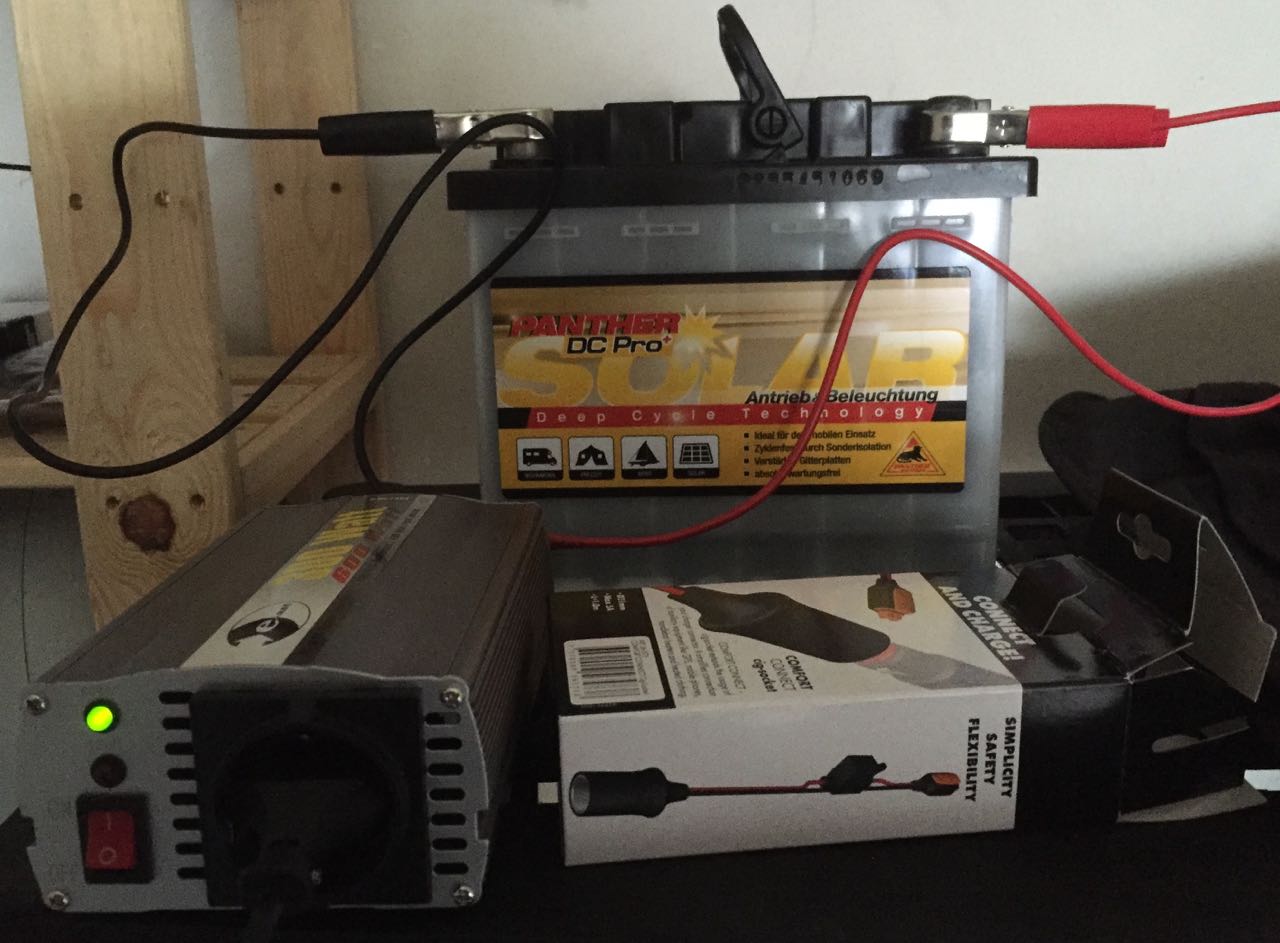

Hallo Gottfried,
wenn es wirklich nur um das reine nachladen geht, dann geht dies bereits deutlich günstiger.
Von der Fa. Baas gab es mal die Geräte BA 50 und 51, die aber leider nicht mehr verfügbar sind.
Zusammen mit Optimate hat Baas nun den BA 54 auf dem Markt, oder hier eben als TM500.
Jetzt nur noch irgendeine Spenderbatterie, die man ja vielleicht sogar noch hat, und hierfür ein Ladegerät für zu Hause.
Das ganze ist dann ähnlich der Fritec Ladebox, nur nicht so schön...
Ich hatte mir meinen "Prototypen" auch in eine Box gepackt und kann so sehr gut damit leben...

Also ich habe das so gelöst:
12 V Batterie 45 Ah plus Spannungswandler 300 W - Kostenpunkt ca. 70 Euro. Das Ladegerät hatte ich schon.
