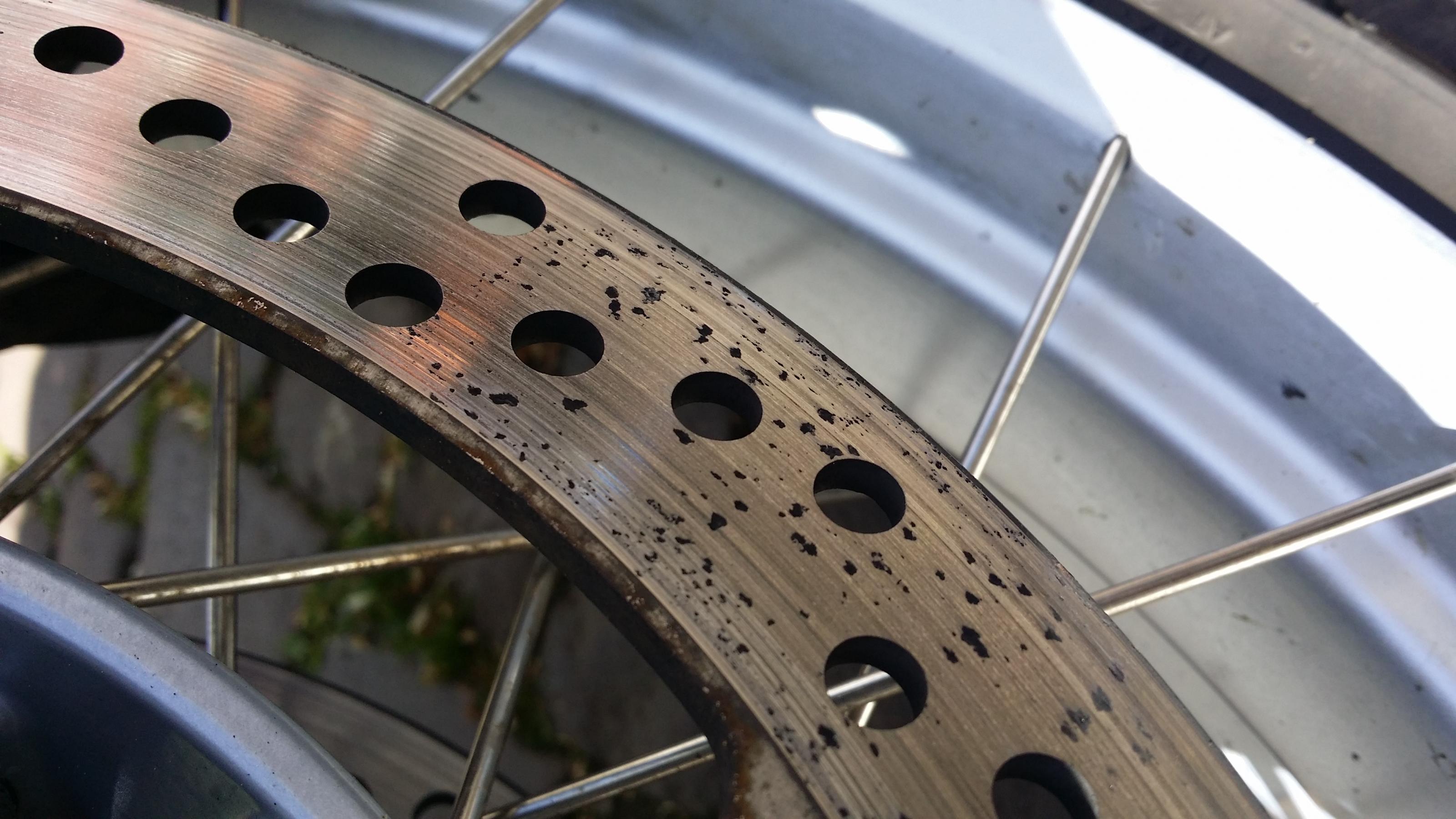

Hallo an alle,
habe heute folgendes entdeckt...
ist das ggf. ein Garantiefall ??
Das Moped hat 15000 gelaufen.

Das ist eher ein optischer Mangel und mindert weder Funktion noch Gebrauchswert. Könnte von Salz kommen, oder aber ein Problem bei der Herstellung, ne Verunreinigung des Materiels vielleicht. wie alt ist das Motorrad denn? 15000 kann man in einem Jahr fahren, oder in mehreren. Wie lange ist die letzte Durchsicht her? Mit dem Händler kann man ja mal reden. Wenn das bei einer bestimmten Charge öfter vorgekommen ist, wird mans richten, falls nicht öfter aufgefallen, eher nicht, da man dann die Ursache eher im Verantwortungsbereich des Kunden vermuten wird.

Ja, könnte unsauberer Stahlguss sein, d.h. mit Lunkern drin.
Oder sie hat lange gestanden und das ist Korrosion unter den Bremsbelägen gewesen.
Wie sieht denn der Rest von der Scheibe aus, bzw. wie weit verteilt sich das?

Ist 1,5 Jahre alt, und war vor einer Woche wegen einem Garantiefall ( Schraube am Anlasser ) lose in der Werkstatt.
ist ggf. nicht aufgefallen, weil ich ja wegen etwas anderem dort war.

der Rest der Scheibe ist okay.

motorrad vor dem winter gewaschen
nass abgestellt
so sieht das dann aus
und dann noch am besten heiss gefahren und abgestellt
kommt dann auch hin wenn es anrostet
selbst verschuldet, hier gibt es nichts zu reklamieren

Also meine xj 900 von 1985 , die keine Pflege genossen hat immer draußen stand, und auch im Winter mit salz gefahren wurde hatte das nicht !!!
Meine Beta Alp auch nicht....
also halte ich das mit dem Selbstverschulden etwas anders... und die GS wird echt gepflegt !!

Ja, aber leider ist das sehr wahrscheinlich. Der gerade Verlauf der Punkte über die Bremsfläche im Übergang deutet auf die Begrenzung vom Bremsbelag hin. Und der gesamte Bereich mit Löchern deckt sich wahrscheinlich mit der grösse der Bremsbeläge.
Erstmal weiter fahren. Evtl. schleift sich das wieder ein.

Ich würde auch auf Korrosion durch Streusalz tippen. Die Speichen sind ja auch schon ziemlich angegangen, was das nur unterstützt. Hast Du das Moped nach einer längeren Winterfahrt nicht abgespritzt? Wie schon gesagt das Gesamtbild sieht nach Korrosion aufgrund chloridhaltiger Medien hin. Du kannst es mit der Garantie versuchen, aber meiner Meinung nach hast Du es selbst verbockt.

kann ich leider bestätigen.
das muss nicht mal vor der winterpause sein, da reichen auch ein bis zwei wochen wenn das reinigungsmittel etwas aggressiv ist.

ich würde weiter fahren, mit der Zeit wirst Du nicht mehr viel sehen.
Das kommt vom langen stehen mit "nassen" Bremsbelägen.

Wen ich das richtig sehe war genau hier der Bremsklotz lange Zeit angelegen.
Sieht man auch am Auto.
Meist nach dem Waschen und dann nass abgestellt.
Denke keine Garantie, zumal bei BMW auf Bremsen eine eingeschränkte Garantie auf Bremsen besteht (meines Wissen nach 2500 KM).

sehe ich auch so ... Position vom Bremsklotz völlig normal wenn der Rost der Scheibe in den Klotz wächst und dann beim Anrollen ein wenig Material vom Bremsklotz abreißt ...
