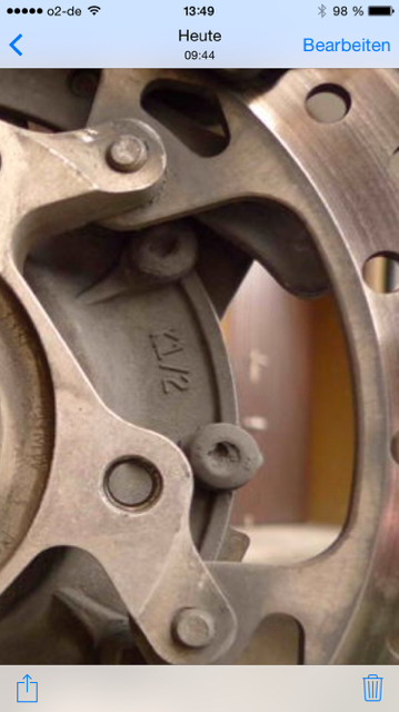

ImageUploadedByTapatalk1435405802.623277.jpg das sind zwei von den 10 ... Foto ist aber aus dem Netz nicht von Emma

Wenn ich mir jetzt das Foto betrachte. Fällt mir auf das die Bremsscheibe also der Belag nicht an die Schrauben kommen kann trotzdem habe ich riefen .... Wo ist der Zusammenhang [emoji30] hat jemand eine Erklärung ???

Jedoch ist gut zusehen das es zu den beschriebenen Blockaden kommen kann wenn die Schrauben 3 cm rauskommen ... Entsetzlich [emoji15]
