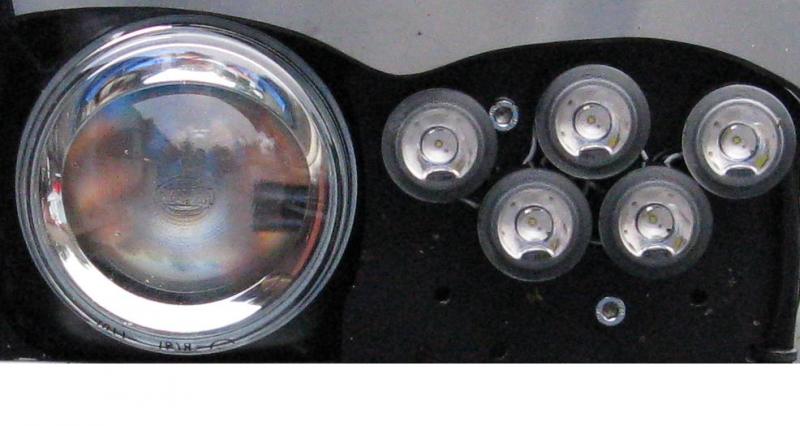

Hier ein Bild von meiner ersten Version:
Das Halogen Standlicht ist inzwischen einem 5er LED Stand-/Tagfahrlicht in Olympia-Konfiguration gewichen (Bild habe ich gerade keins)
Viele Grüße
Dietmar
Schaut gut aus! Vielleicht seh' ich mich im Winter mal nach nach einer Xenon-Lösung für meinen 11er Busscheinwerfer um. :D
Könntest Du mal berichten, aus welchen Teilen Dein Xenon-Setup genau besteht ? Vielleicht passt ja einiges auch für meine 11er... :confused:

BiXenon-Scheinwerfer
(Hella 1AL 008934-001)
siehe Bild
Standlicht derzeit Hella LEDayFlex 5er
Stellmotor folgt
Dietmar
