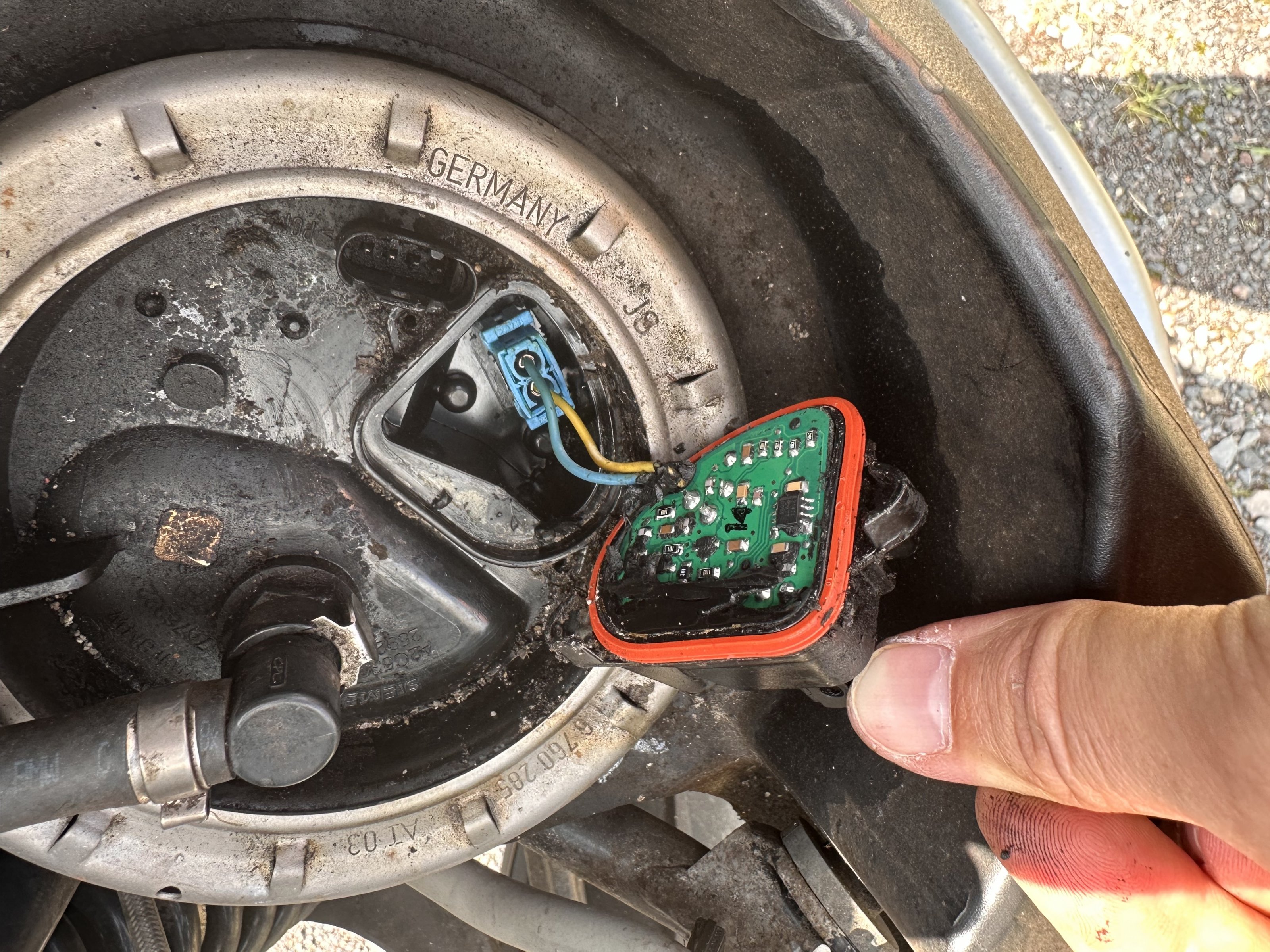

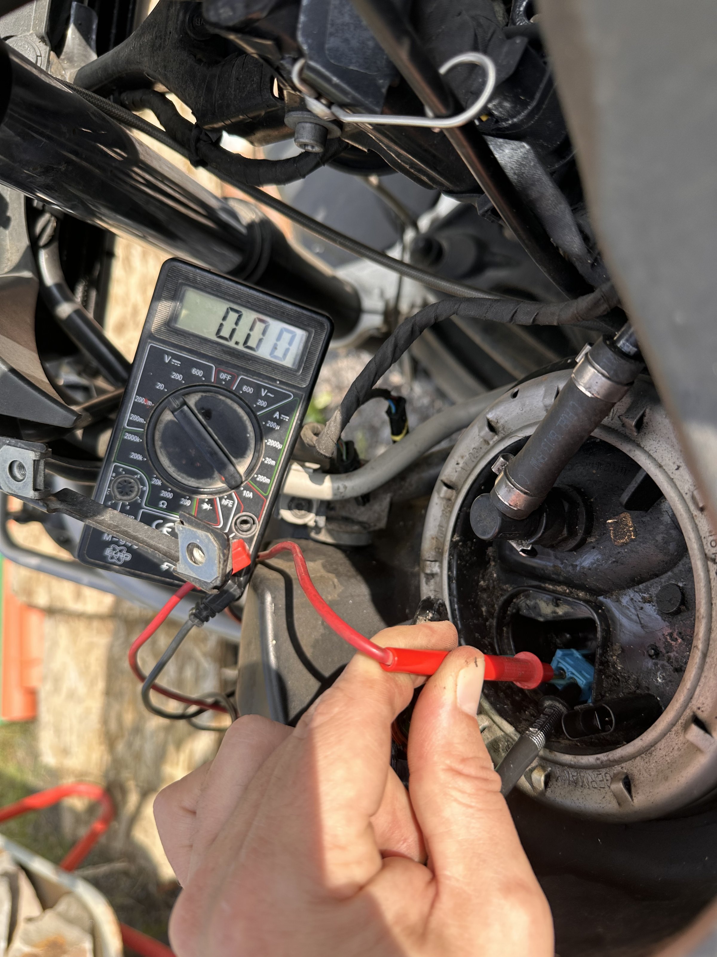

Hab etwas rumgeschraubt, und die GS Läuft wieder, zumindest kurz.
Das Problem war, das die Benzinpumpe kein Strom mehr bekommen hat. Die Einheit darüber hat wohl aufgegeben, siehe Bild. Habe mit Multimeter die Ausgänge überprüft, am Stecker kam nichts an.
Habe die Pumpe direkt von der Batterie mit Strom versorgt und der Motor sprang direkt an.
Soll ich das Teil neu bestellen, oder kann man es eventuell noch retten?
Komisch war, das die Dichtung oder das Silikon, fast vollständig aufgelöst war, siehe Bild.

Ich würde mir mal den Thread zu Gemüte führen. Zumindest die Essenz davon: Benzinpumpe / Elektronik Kraftstoffpumpe defekt?

Hast Du gut gemacht! War genau meine Absicht Dich in diese Richtung zu lenken. Also Pumpe tut, Pumpenelektronik ist defekt. Diagnose gestellt, Heilung in Aussicht!
Man müßte darin herumpopeln. Aber, wie Du auf den Bildern sehen konntes, ist das eine undankbare Sache. Ich persönlich würde neu kaufen oder maximal schauen, was da drin passiert ist um dann doch neu zu kaufen. So professionell und dauerhaft wasserdicht verpackt wie original, wird man das mit Hausmitteln nicht hinbekommen.
Die Dichtung ist mal geändert worden und sollte ersetzt werden. Hat glaube ich zur Erkennung auch eine andere Farbe bekommen.

Ja, so ziemlich. Ich sage sinngemäß immer, wenn BMW Motorrad irgendwohin einen (oder mehrere) Drähte in einem Bauteil verschwinden läßt, ist dem Preiswucher Tür und Tor geöffnet.

Dann werde ich mir mal das Teil bestellen müssen.
Hatte schon seit längerer Zeit gemerkt, dass der linke Teil vom Tank „schwitzt“. Das ist wohl diese Schnellkupplung für Sprit. Werde diese mal direkt mit austauschen.

So, meine GS läuft wieder.
Ich hatte eigentlich das neue Steuermodul schon im Warenkorb. Kurze Ablenkung, zack, Bestellung vergessen. Das ausgebaute Modul lag nun inzwischen knapp eine Woche aufm Tisch.
Aus Langeweile, habe ich mir das Modul genommen und wollte noch mal Strom durchjagen.
Also die beiden Pins im Stecker an 10V geschaltet, dann am blauen Stecker gemessen…..nix.
Dann habe ich an den Lötstellen in der Platine gemessen. Darauf hatten die Stellen anscheinend eine Art „Kurzschluss“. Es blitzte ganz leicht und ich war überrascht, da ich die Stecker mit genügend Abstand zum Messen gehalten hatte. Und siehe da, ab dann hatte ich plötzlich Spannung an den Lötstellen und logischerweise auch am blauen Stecker.
Hab dann natürlich das Teil direkt wieder verbaut und getestet. Die Pumpe lief bei der Zündung kurz an, und hörte auch direkt auf zu laufen, da der Druck aufgebaut war. Also funktioniert das Teil wie es soll. Die GS sprang sofort wieder an und lief ohne Probleme.
Ich kann mir vorstellen, das die innere Verbindung einfach einfach einen kurzen hatte, da die Dichtung nicht mehr vorhanden war. Und durch das trocknen das Problem sich gelöst hat. Wie auch immer….

Hatte mal Wasser in den Steckverbindungen des Pumpen-Modules und dabei die beschriebenen Symptome.
Bin seinerzeit auf dem Weg zu einem 120km entfernten Fahrtraining liegen geblieben.
Lies sich zuhause dann mit Kontaktspray und Ausblasen mit Druckluft dauerhaft „heilen“- nie wieder Probleme gehabt.
An Heilung durch Spannung anlegen und dubiose „Blitze“ glaube ich eher nicht.
Ob es tatsächlich funktioniert, kannst Du nur vermuten, denn das Ding bekommt Signale von der Motorsteuerung und regelt die Spannung an der Pumpe in einem gewissen Umfang bedarfsabhängig (PWM aka Pulsweitenmodulation, der Klotz im Pumpenflansch ist quasi die Endstufe davon).
Wenn Du jetzt beim Messen versehentlich irgendein Bauteil geröstet haben solltest und jetzt die Batteriespannung mehr oder weniger direkt auf die Pumpe gegeben wird, merkst Du das nicht ohne eine Meßmöglichkeit der Pumpenspannung (besser des Tastverhältnisses am Pumpenanschluß) während des Betriebes. Es könnte also sein, daß das Ding jetzt nur noch funktioniert wie ein bzw. zwei Drähte.
So weit mein Verständnis der Schaltung. Es gibt hier im Forum jemanden, der das mittels seiner Meßmöglichkeiten nachvollziehen könnte. Man müßte ihn nur ausreichend motivieren. Ist bisher nicht gelungen.
Vermutlich hast Du zum Messen die Vegußmasse entfernt bekommen? Wie wieder versiegelt?
