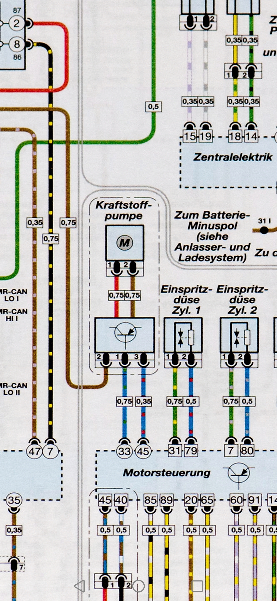

wir sprechen von der R1200. nach dem obigen Schaltplan geht dagarnix zu einem Benzinpumpenrelais sondern zu der Motronic..
