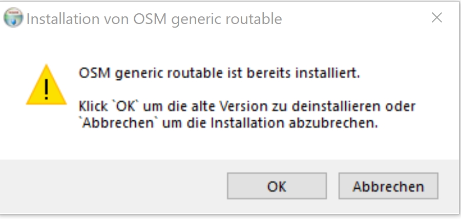

Bei einer Neuinstallation hast du die alte Datenbank, also den "BC-Inhalt" (außer Karten) sofort wieder komplett verfügbar.
Wie greifen denn alle deine Rechner auf die Routen zu? (also, alle auf die selben Routen...?)
Ja, auch das wurde hier in dieser Rubrik bereits beschrieben und ich habe mir die Merkmale gespeichert:
"Vorgehen bei mir wie folgt:
Basecamp und GE auf allen Rechnern installieren. Die Karten selbst habe ich nicht in der Cloud (sollte auch gehen, aber dafür reicht mein Cloudspeicherplatz nicht, daher müssen die Karten bei einem Update ggf. auf jedem Rechner einzeln aufgespielt werden.
Nun bei allen Rechnern nacheinander in Basecamp eine neue Datenbank erzeugen und auswählen (Bearbeiten/Optionen/Allgemein/Datenbankoptionen "+" drücken => Speicherort: \Garmin\Datenbank).
Der gesamte Ordner "Datenbank" synchronisieren!
Basecamp habe ich immer nur auf einem Rechner geöffnet.

dann hilft mir bitte noch genau auf das Brett ... finde ich es sonst auch selbst, aber ggf. kann es für andere, später, hilfreich sein.
Wo finde und wie exportiere/speichere die vorhandene Datenbank und wie importiere ich diese wieder?
Edit: Eigentlich kommt ein Rechnerwechsel/-neuanschaffung bei mir relativ selten vor. Aber dennoch.

Im Menü "Datei" - "Sichern"/"Wiederherstellen" oder so. Ich hab die engl. Version, daher heißt das bei mir anders.
ist so, bereits nachgesehen:
In Basecamp:
1. Datei - Sicherung erstellen
2. Datei - Sicherung wiederherstellen
Dann werde ich von meinen anderen Rechner, auf dem alle Karten, inkl. OSM, installiert sind eine Sicherung erstellen und auf dem neuen Laptop wieder einspielen. Bleibt die Frage, was passiert wenn ich auf dem Laptop eine zusätzlich OSM-Karte neu installieren möchte? Klar, kann ich dafür wieder einen anderen Rechner nutzen, aber interessant wäre es schon.

Wenn deine Datenbank synchronisiert ist, ist das Quatsch. So oder so ist das Ergebnis auf dem Laptop identisch.
Die Datenbank hat mit den Karten nichts zu tun, die sind unabhängig!

OK: dann habe ich das falsch verstanden.
Ja, Datenbank ist - nach wie vor - sychronisiert.

Man kann auch auf den Hauptordner gehen und diesen exportieren.
Wenn dann nachher ein problem ist, diesen einfach wieder importieren, und alles ist da.
Hat mir einmal vor Langer Zeit nach einem Update von BC mal den Allerwertesten gerettet

Oh Leute, wie blöd kann ich nur sein. Es ist alles in Ordnung. Einfach auf OK drücken, die bisherige OSM-Karte bleibt erhalten und die neue kommt hinzu.
Ich bin/war mir allerdings sicher, dass ich bei dem Versuch mit "OK" gesehen habe, dass die bisherige OSM-Karte verschwunden war, deshalb meine Aufregung. Hätte es wahrscheinlich nur noch einmal probieren sollen.
Sorry, durchatmen, der Fehler saß wie bei 99% solcher Fälle vor dem Gerät! Dennoch muss ja ein Rest von OSM generic routable sein, trotz Umbenennung und FID-Änderung.
