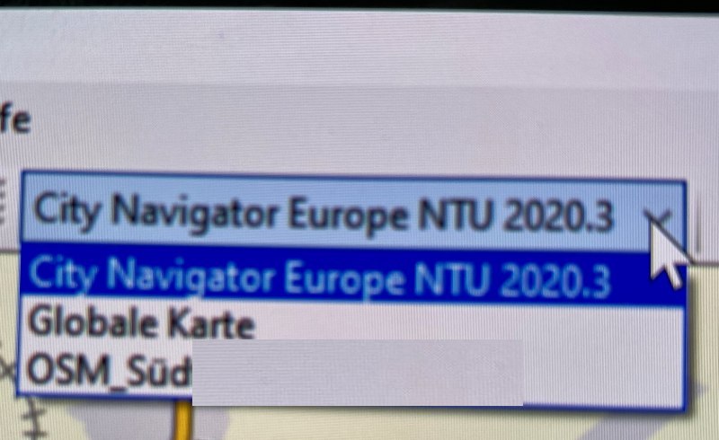

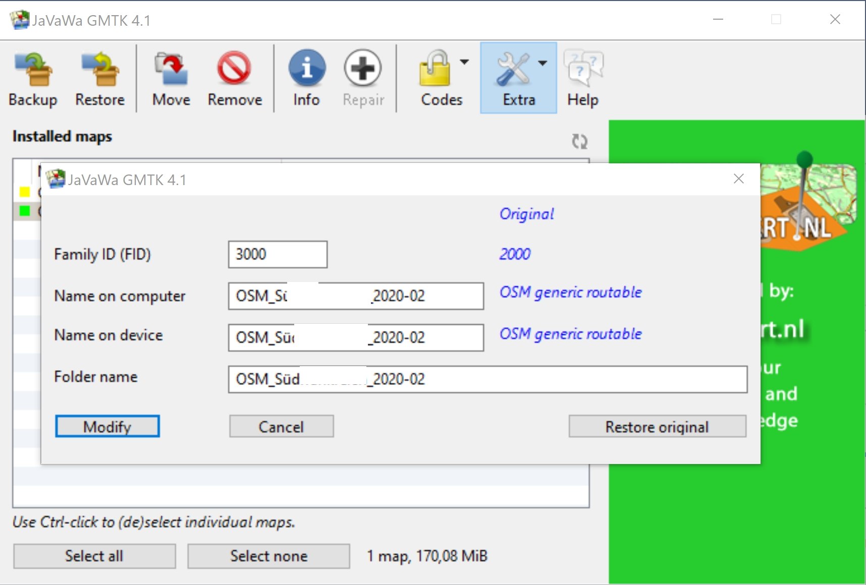

Auf (m)einem Laptop habe ich Garmin Express 6.21.0.0 und Basecamp 4.6.2 sowie City Navigator Europe NTU 2020.30 installiert und anschließend, nachdem alles lief, eine OSM-Karte. Mit dem Tool JaVaWa GMTK habe ich die FID geändert, um wie auf meinen anderen PCs anschließend weitere OSM-Karten zu installieren. Hat bisher immer problemlos geklappt.

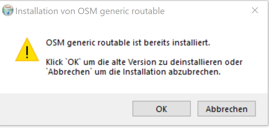

Hier kommt jetzt beim Installationsversuch einer weiteren OSM-Karte die Meldung "OSM generic routable bereits installiert" .
Zwei Bilder füge ich bei.
Was läuft falsch?
Besten Dank für Hinweise!

Was sagt denn BC, welche Karten schon installiert sind?
qtreiber
26.01.2005
21.976
Ostfriesland
  • City Navigator Europe NTU 2020.30

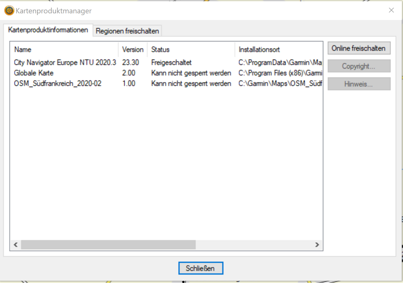

Es gibt einen Dialog, da. zeigt BC Details dazu an, Karten -> Info über installierte Karten oder so
qtreiber
26.01.2005
21.976
Ostfriesland
Das einzige was ich noch finde ist das hier; aber auch nichts neues. Ich nutze übrigens Windows10.

Den meinte ich. Hast du denn die installierte OSM-Karte auch mit dem Tool umbenannt? Und eine andere ID vergeben? Ich habe damit vor einer Weile auch mal die zweigeteilte FRA-Karte installiert und musste bei einer die ID ändern. Das scheint nicht vollständig gewesen zu sein, er hat immer Fehler in der Namensanzeige der Karte gehabt, aber die Kartendarstellung war ok. Beide zu installieren ging auch...
ja, siehe oben das erste Bild.

Verstehe ich nicht!? Beide Installationsdateien habe ich gespeichert. Sobald ich die zweite OSM-Karte installieren möchte, kommt die Fehlermeldung.

Ich weiß nicht, wo du die her hast, aber vielleicht gibt es die auch als Image, nicht als (ausführbare?) Installationsdatei. In dem letzten Dialogfenster steht in der rechten Spalte, in welchem Verzeichnis deine OSM-Karte liegt. Schau mal, welches Dateiformat das ist (img? gmap? map?), dann kannst du ggf. die andere Karte dazulegen.
Ansonsten nimm die Datei von der jetzigen OSM-Karte und schiebe die woanders hin, installiere die neue Karte, und schiebe die erste Karte wieder zurück. Außer bei gekauften Garmin-Karten (Lizenz/Freischaltung) dürfte das kein Problem sein.

Zwei neue OSM-Karten runtergeladen. Erste lässt sich problemlos installieren. Bevor ich die zweite installiert wurde habe ich vorher mit JaVaWa die FID der ersten OSM-Karte geändert. Es bleibt bei der Fehlermeldung!?
