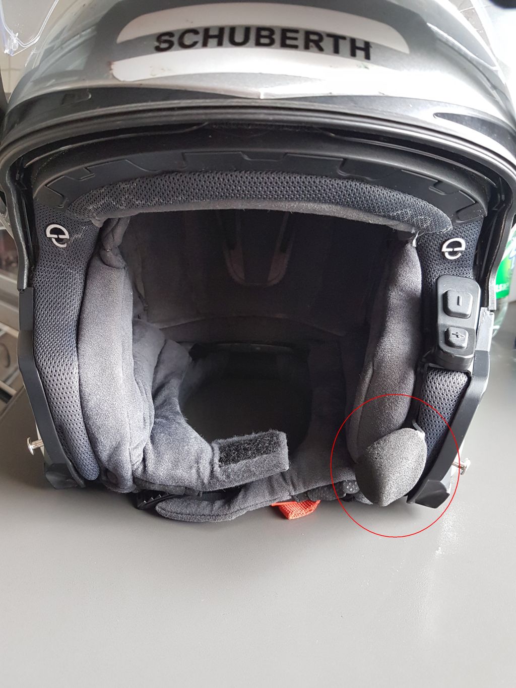

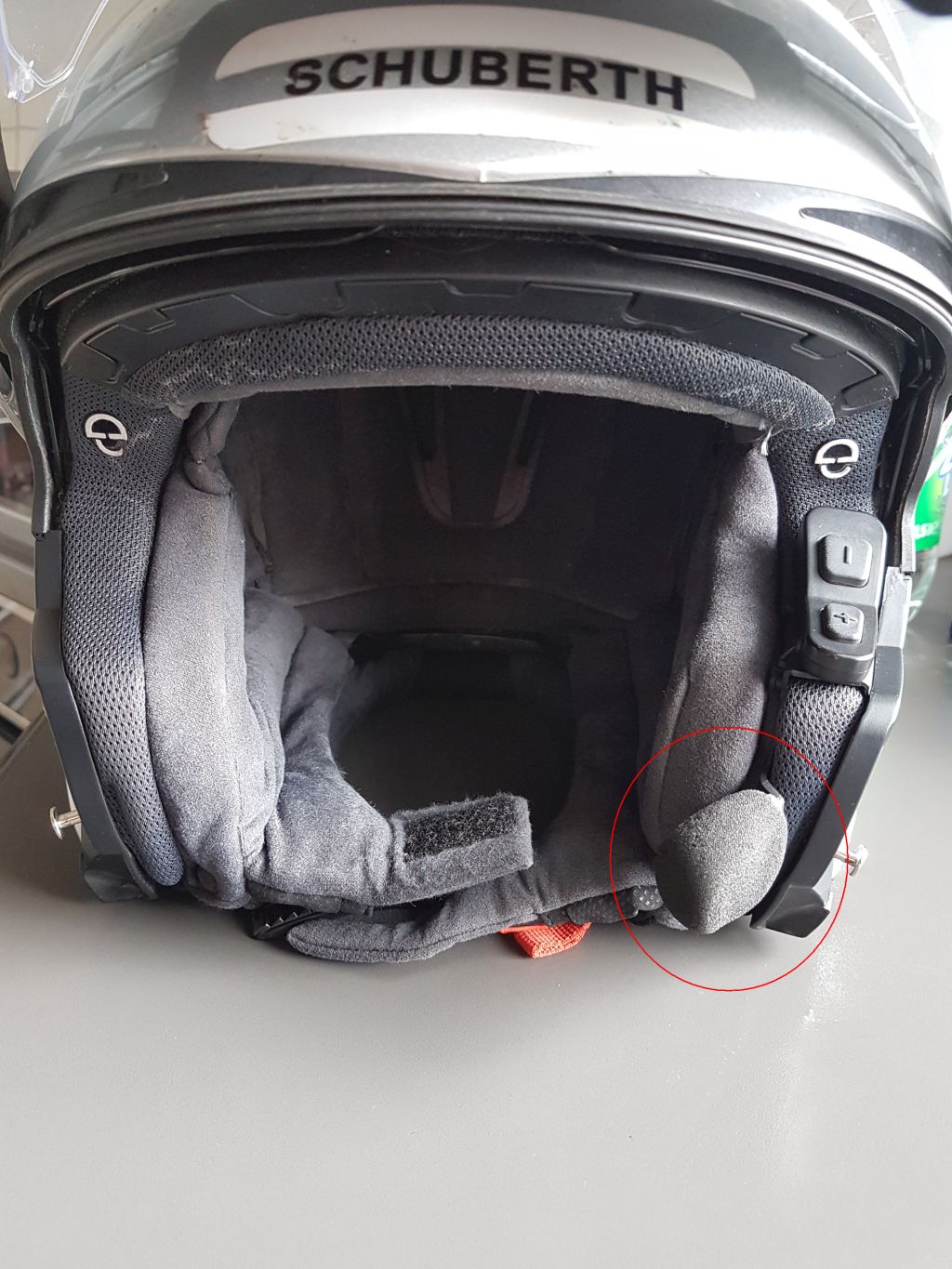

Mich hatte das Mikro vom SRC System, mit dem Schwanenhals, im C3 pro ebenfalls gestört, das war eigentlich immer als Tropfenbremse vor der Nase..
Nachdem ich in meinem Anwendungsfall eigentlich gar kein Mikro brauchte, habe ich es schlicht nach hinten gebogen und hinter dem Wangenpolster versteckt.
Und daher denke ich, vielleicht kann man ohne mit der Zange vollendete Tatsachen zu schaffen, das Mikro wenigstens etwas nach hinten biegen und irgendwie geschickter an der Seite unterbringen.
Einen Versuch ist es auf alle Fälle wert.
Nachdem das SRC bei mir dann irgendwann aufgab, erst war der Akku ziemlich platt, dann fiel noch ein Lautsprecher aus, hab ich eben auf das SC10U gewechselt, da sitzt das Mikro direkt vor dem Wangenpolster an der Seite:
Kannst ja mal versuchen, den Schwanenhals so hinzubiegen, dass das Mikro etwa an derselben Stelle zu liegen kommt.

Glaube mir, ich habe das Originalmicro schon so gebogen, in alle Richtungen, dass es in etwa so lag, wie auf Deinem Bild.
Dafür ist es aber nicht gebaut, nicht empfindlich genug, man gar nicht nicht so laut schreien, das einen der Anrufer hört.

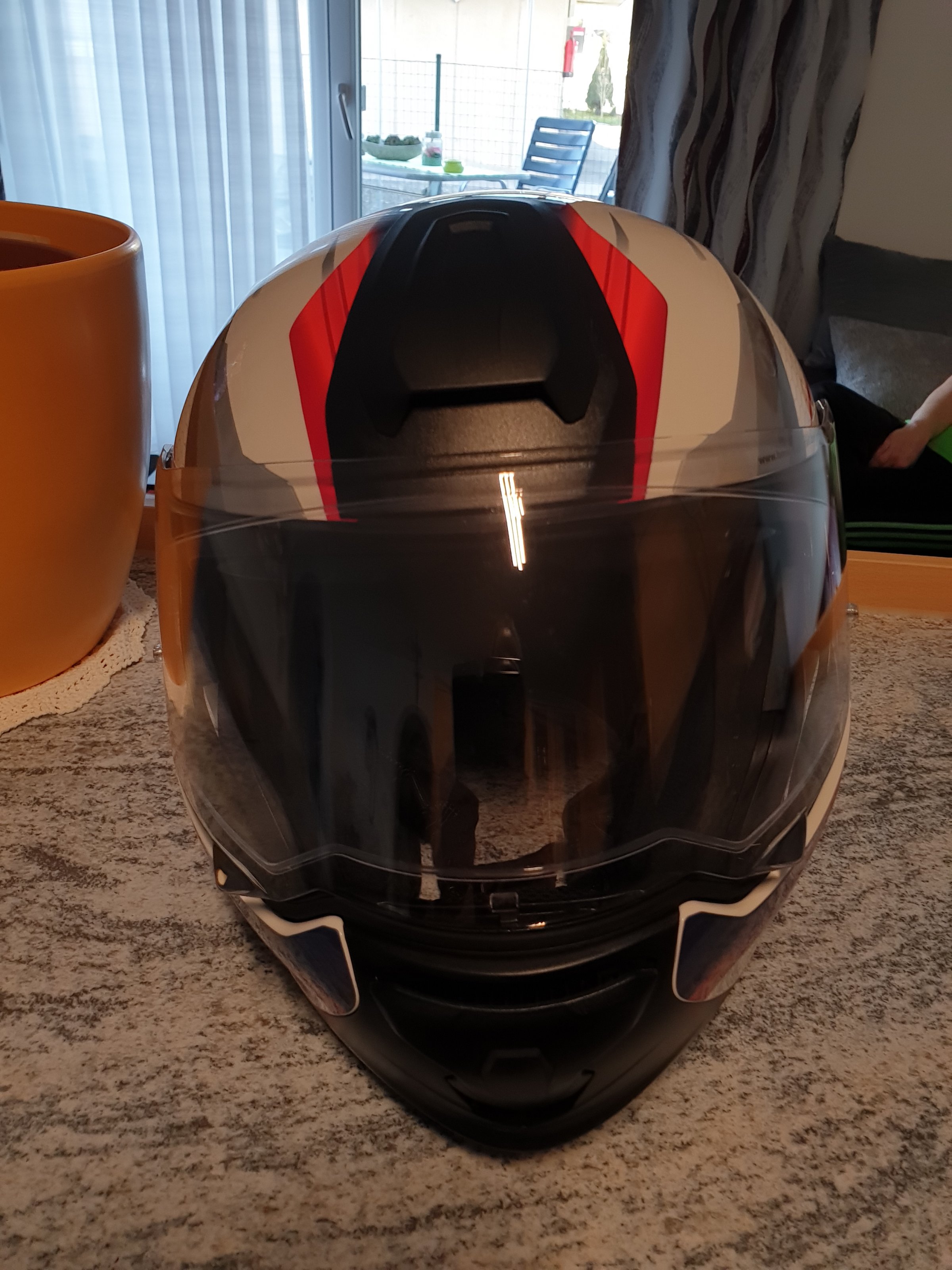

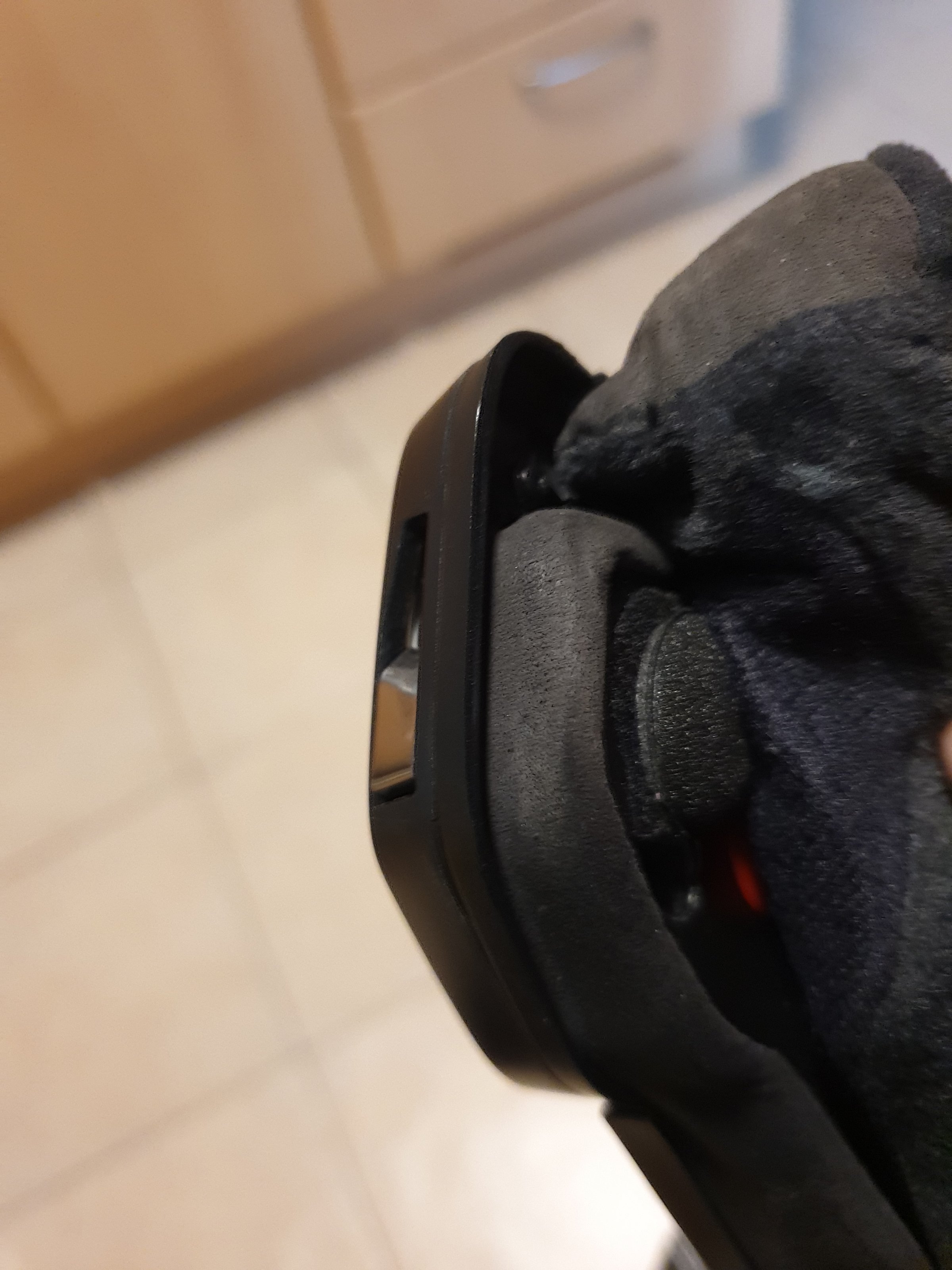

Grias di, hab den BMW Klapphelm. Ich ha den Schwanenhals weg und das Kabelmikro montiert. Links unters Wangenpolster geklebt unsichtbar und funktioniert einwandfrei. kein störender Pfropfen vorm Mund.

Grias eich Sprachqualität 1a, nicht Windanfällig, für mich perfekt und nicht sichtbar links verbaut

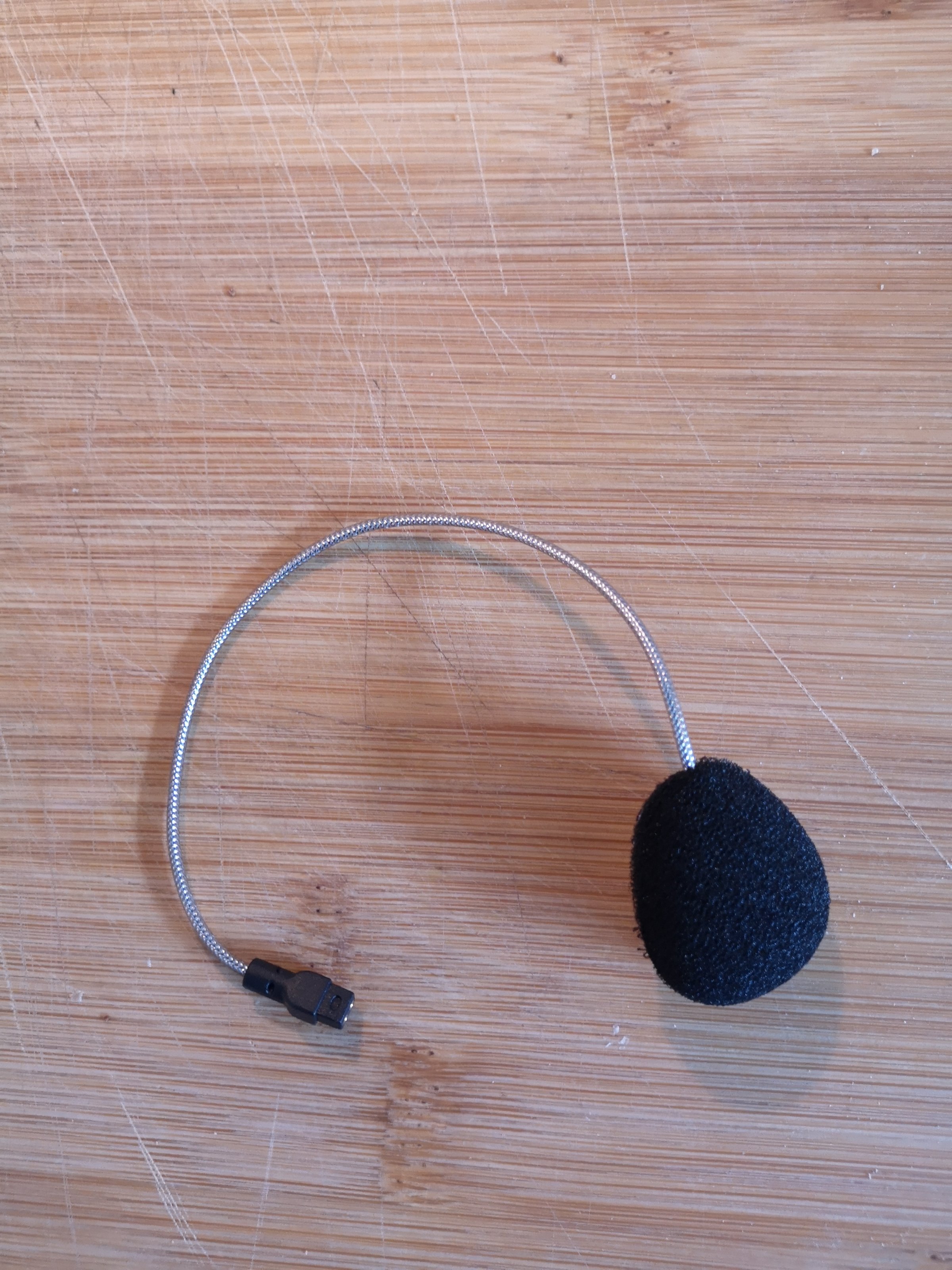

Warum fragt bei solch einem Thema nicht bei Sena direkt nach? Die sind sehr hilfsbereit. Wir haben hier das Sena SF4 im Einsatz, das kam mit Schwanenhals-Micro und einem separaten Mikro am Kabel, das über Klett am Wangenpolster zu befestigen ist. Wegen der Steckverbindung kann man sich eines für die Montage aussuchen. Vielleicht klappt das auch bei dem genannten Navi, sonst müsste man doch Stecker selbst anbringen.

Hallo Klaus,
hast Du das bei einem C3Pro ausprobiert (am Wangenpolster)?
Wenn ich das Handbuch des SF4 richtig lese, dann steht dort "Ziehen Sie die Schutzfolie von der Klebefläche des Klettverschlusses für die Befestigung des kabelgebundenen Mikrofons ab. Bringen Sie den Klettverschluss an der Innenseite des Kinnschutzes des Helms an. "
Wenn ich das Bild richtig interpretiere, ist das nicht mal ein Klapphelm?

Nein, das haben wir an keinem Klapphelm ausprobiert. Wenn das Mikro am hochklappenden Teil befestigt wird, dann geht das sicherlich schief. Meine Frau hat einen Helm in Größe XXS, daher keinen Klapphelm. Da passt auch kein Schwanenhals rein. Daher habe ich das Mikro von vorne her an das Wangenpolster mit dem beigelegten Klett befestigt. Beim Klapphelm würde ich das eher oben auf dem feststehenden Teil des Polsters platzieren. Ich denke, dass das von der Lautstärke her ausreichen müsste, die Stimme erschallt zumindest bei geschlossenem Helm überall. Wer natürlich mit offenem Helm fährt, der könnte ein Problem bekommen. Dann kann man das Mikro von vorne am feststehenden Polster befestigen, aber beim Runterklappen sitzt es im Spalt.
Ich würde mit Sena Kontakt aufnehmen, was die anzubieten haben. Per E-Mail bekommt man wirklich schnell eine Aussage vom Technischen Support.
