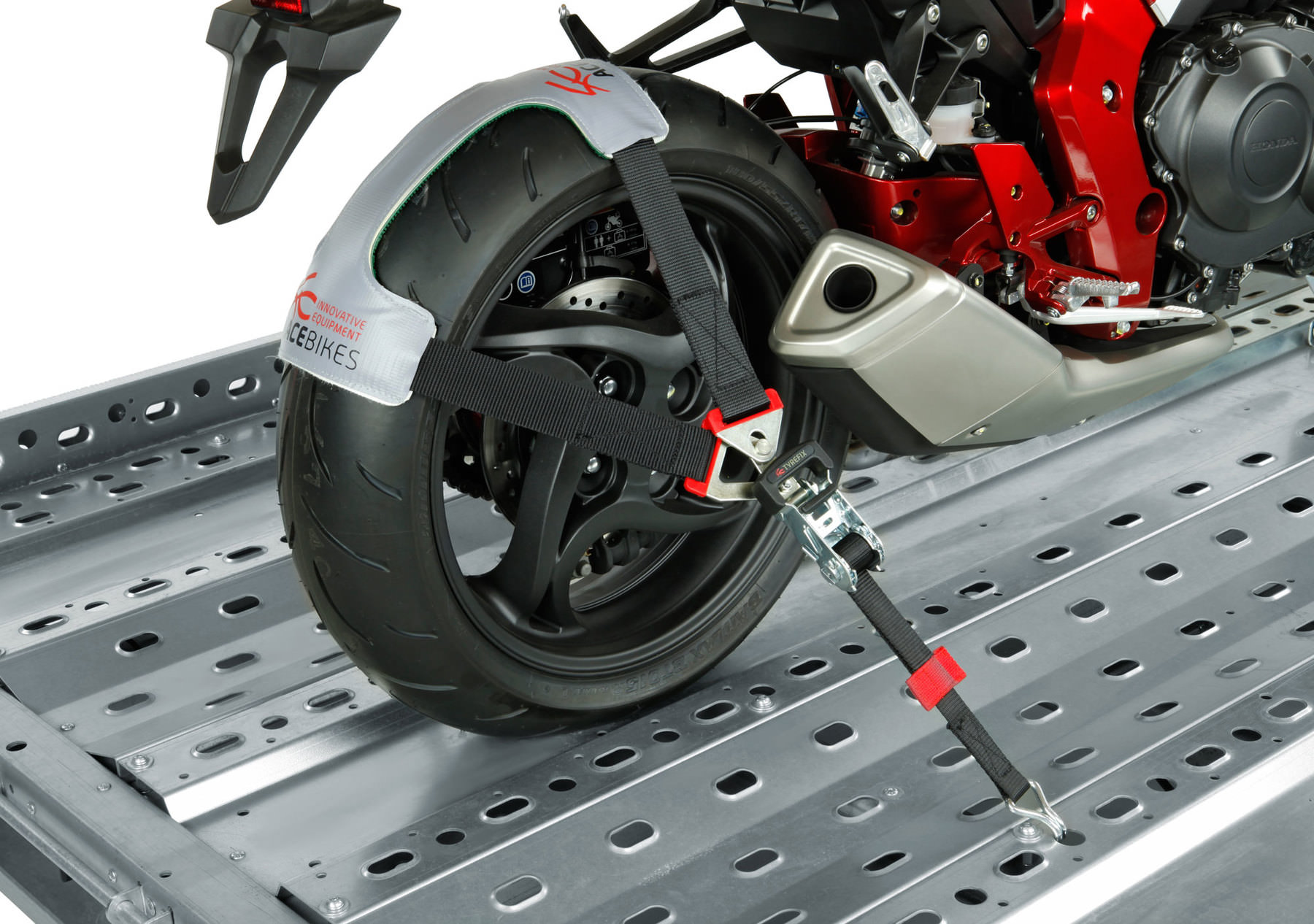

Dazu kommt noch der Acebike Tyre fix
Acebikes TRANSPORTSICHERUNG ACEBIKES TYRE FIX
Für das Hinterrad zum fixieren .

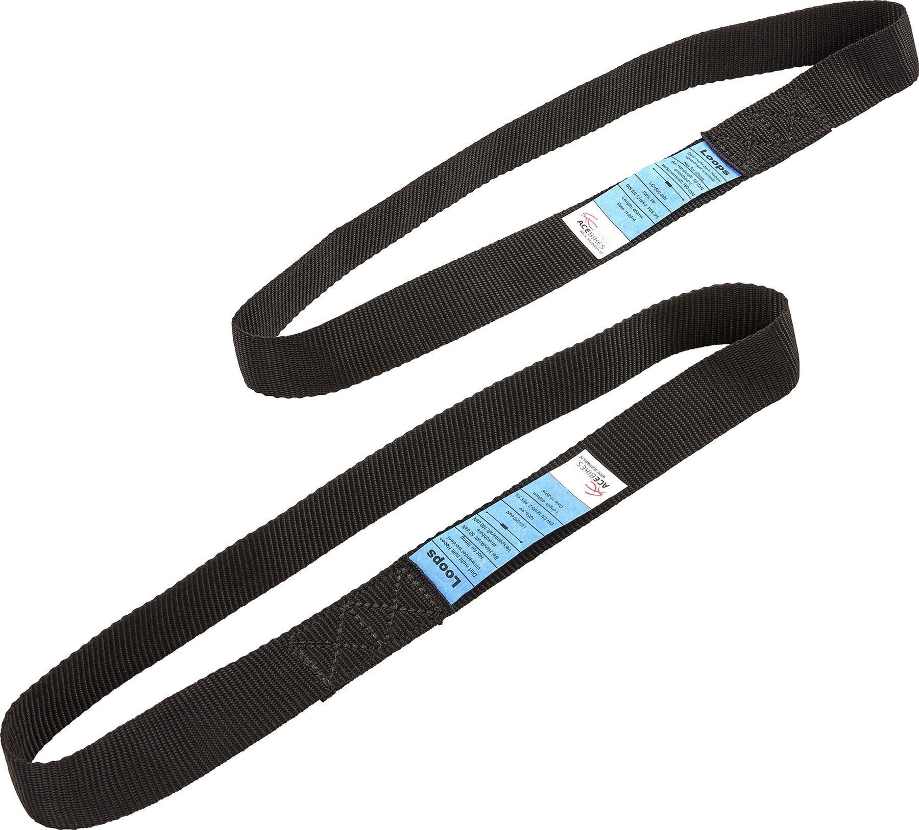

Die zwei Gurte dann vorn rechts und links am Gabelkopf mit Gurt Schlaufen
Acebikes ACEBIKES ZURRSCHLAUFEN SET, 2 STÜCK
Um den Lenker oder Gabel legen und nur Leicht die Gurte so zu spannen um ein geringes seitliches Pendeln zu vermeiden.
Keine Zurrung im eigentlichen sinne !!
Die Ladungssicherung verlangt das man die Reibung der Ladung zur Ladefläche soweit erhöht das diese während der Fahrt nicht verrutschen kann .
Hier mit Macht die Maschine in die Federung zu ziehen ist absolut nicht notwendig und auch nicht sinnvoll .
Das Motorrad kann und soll sich so sogar leicht mit dem Fahrzeug federnd bewegen.
Deshalb reicht es aus die Räder zu fixieren und gegen seitliches Pendeln unterstützend zu Gurten und nicht zu zurren .

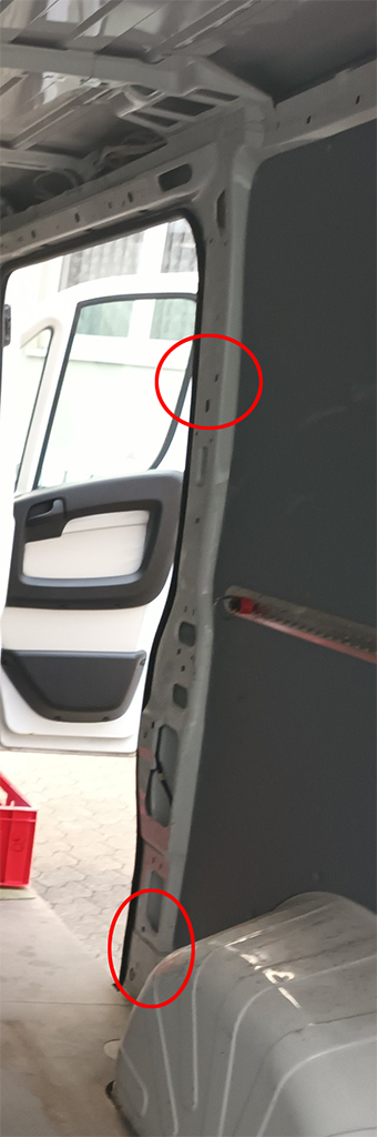

Auch gut geeignet sind an den Säulen unten vorhandene Montagepunkte für Gurtsysteme* und Montagepunkte für Sitze im Boden.

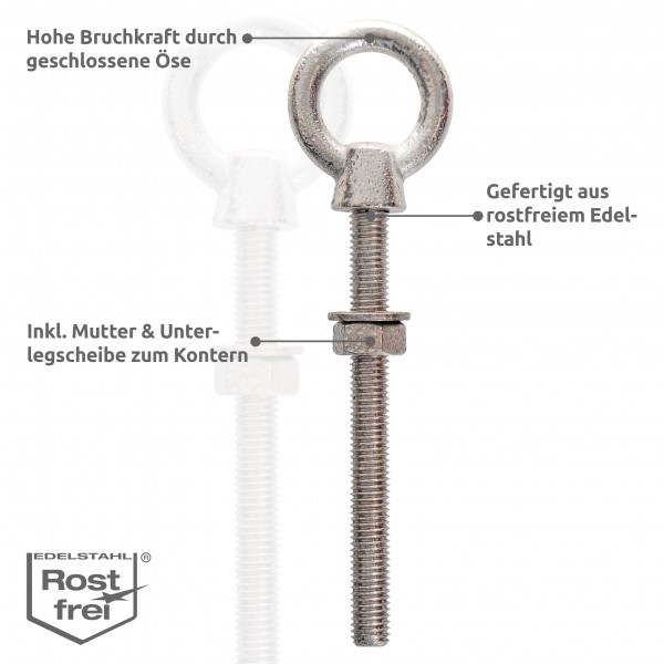

auf dem Boden / an Gurtpunkten habe ich Zurrösen in diesem Stil verbaut (ob die von amazon was taugen?)
https://www.amazon.de/DBREAKS-Aufbauring-Edelstahl-Ladungssicherung-Anhängern/dp/B086BTLL9Z

[Edit] *Bild ergänzt - falls hier Gewinde vorhanden sind (fürs Moped wäre der untere Punkt hilfreich, an meinen VW Tx waren die immer da) braucht es "Gurtschrauben" das ist kein Standardgewinde

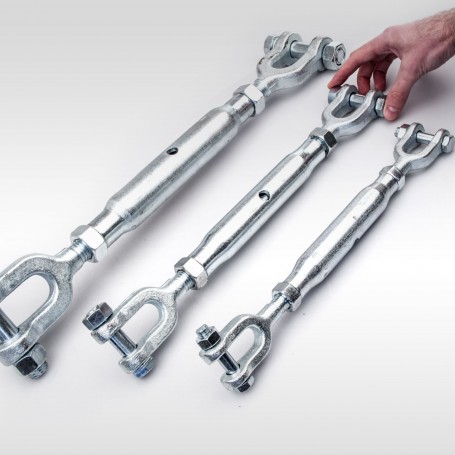

Vieles hat schöne Namen und ist immer zu Teuer ….
Zwei 14er Gewindestangen aus dem Baumarkt mit Gartenschlauch überzogen und jeweils einer Ringmutter an den Enden reicht zum Einhaken jeglicher Gurte oder Spannschlösser.
M6 - M24 Spannschloss Gabel/Gabel - M6 - M24 Seilspanner geschlossene Form Spannschraube
reicht vollkommen aus .
Ein Bruchteil der Kosten und ich nutze das schon Jahre lang bevor es diese Tolle Erfindung überhaupt gab.
Selbst die Schrauben gibts in Edelstahl fertig im Baumarkt 😉

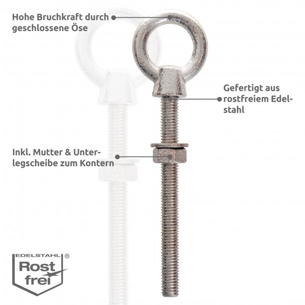

@Larsi
Das Bild diente nur der Verdeutlichung das es so etwas im Baumarkt gibt . 8.8 sollte es durchaus sein 😉
