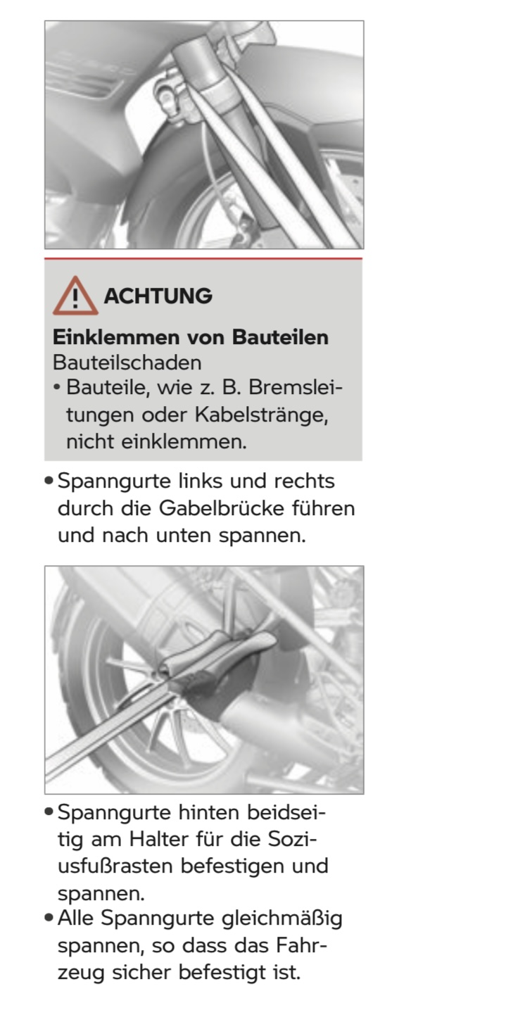

Diskutiere Motorrad Verladen und Verzurren. im Zubehör Forum im Bereich Modellunabhängige Foren; Ja dann hast Du ja jetzt etwas dazugelernt. Ich spanne vorne auch über die untere Gabelbrücke. Ist bei BMW auch so vorgesehen, bzw. steht in der BA.

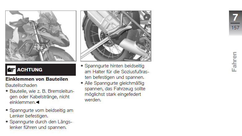

Zum Abspannen: ich hab gelernt dass das Motorrad in die Federn gezogen werden muss. Nicht so wie
walter53 oder sk1.
Korrekt, aber damit ziehst Du das fordere Federbein ja nicht auf Spannung, oder noch schlimmer: Auf Block.
So, dass der ganze Systemdruck schön auf die Dichtungsringe geht..am besten über mehrere Tage :facepalm:
Selbst die MOTORRAD lässt sich dazu herab, diese Verzurrart für nicht geeignet zu empfehlen:zwinkern:.
Aber soll mal jeder so machen wie er will...die Werkstätten freuen sich

Also da bist Du jetzt auf dem Holzweg oder wir reden aneinander vorbei. Untere Gabelbrücke - da ziehe ich nichts auf Block.
Mache ich seit 15 Jahren so - und niGS mit Werkstatt oder so.

Genau..wird wohl nen Grund haben, warum das bei der aktuellen 1250er (und auch den K-GT Modellen) so nicht mehr steht

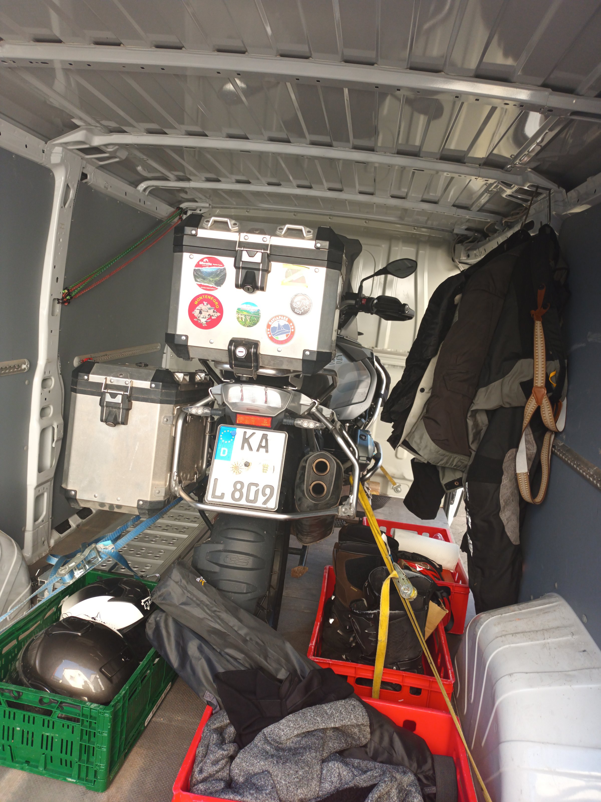

Nochmal, wir machen sowas ja gewerblich. Der wichtigste Gurt hält hinten das Hinterrad am Boden. Haken links, Gurt über die Felge, Haken rechts, spannen, fertig.
Und wie gesagt, offene Haken und ablaufende Enden bekommen eine Sicherung mit Panzerband.

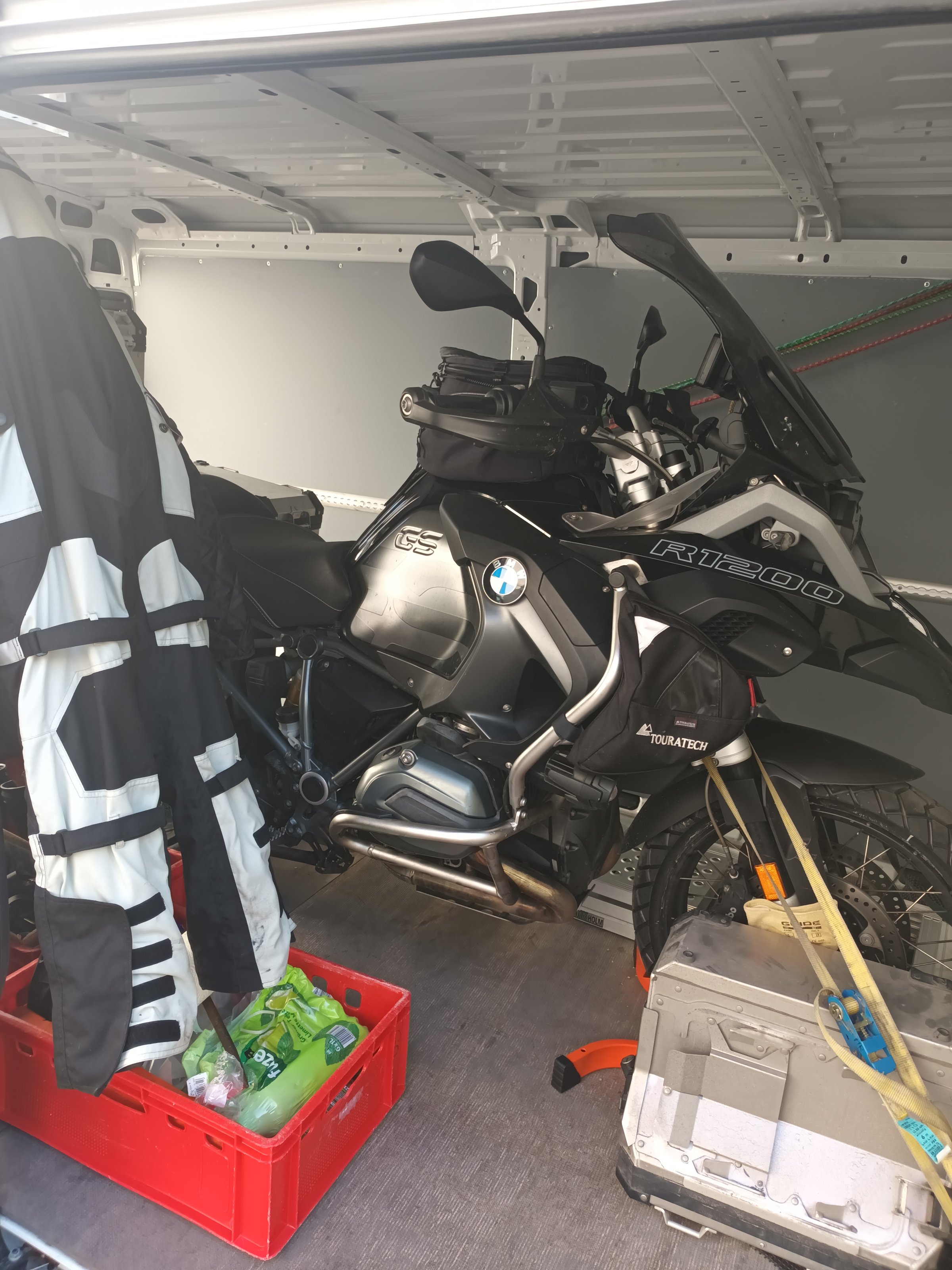

Mein Beitrag auf Seite 2 zeigt das ganz einfach und unkompliziert wie man es in einem Transporter sogar allein machen kann.
Der gezeigte Gurt am Hinterrad passt für HINTEN oder VORNE ……..

So es kann losgehen. 4 Gurte sind völlig ausreichend.
Morgen am Fernpass werd ich mich hassen das ich in der Dose sitze.
