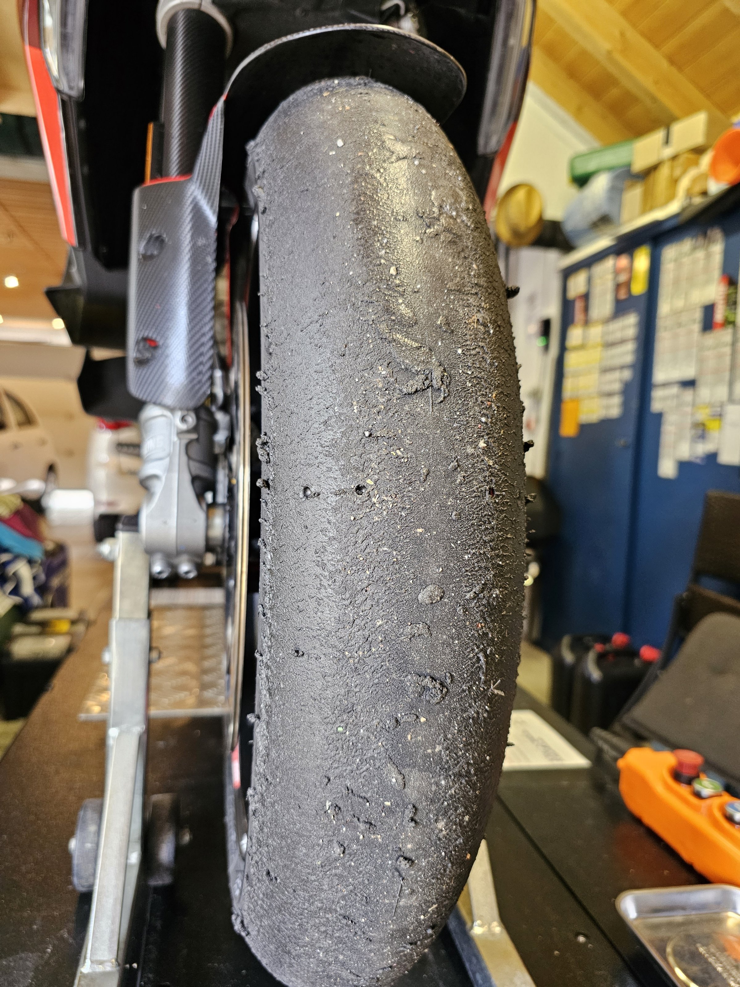

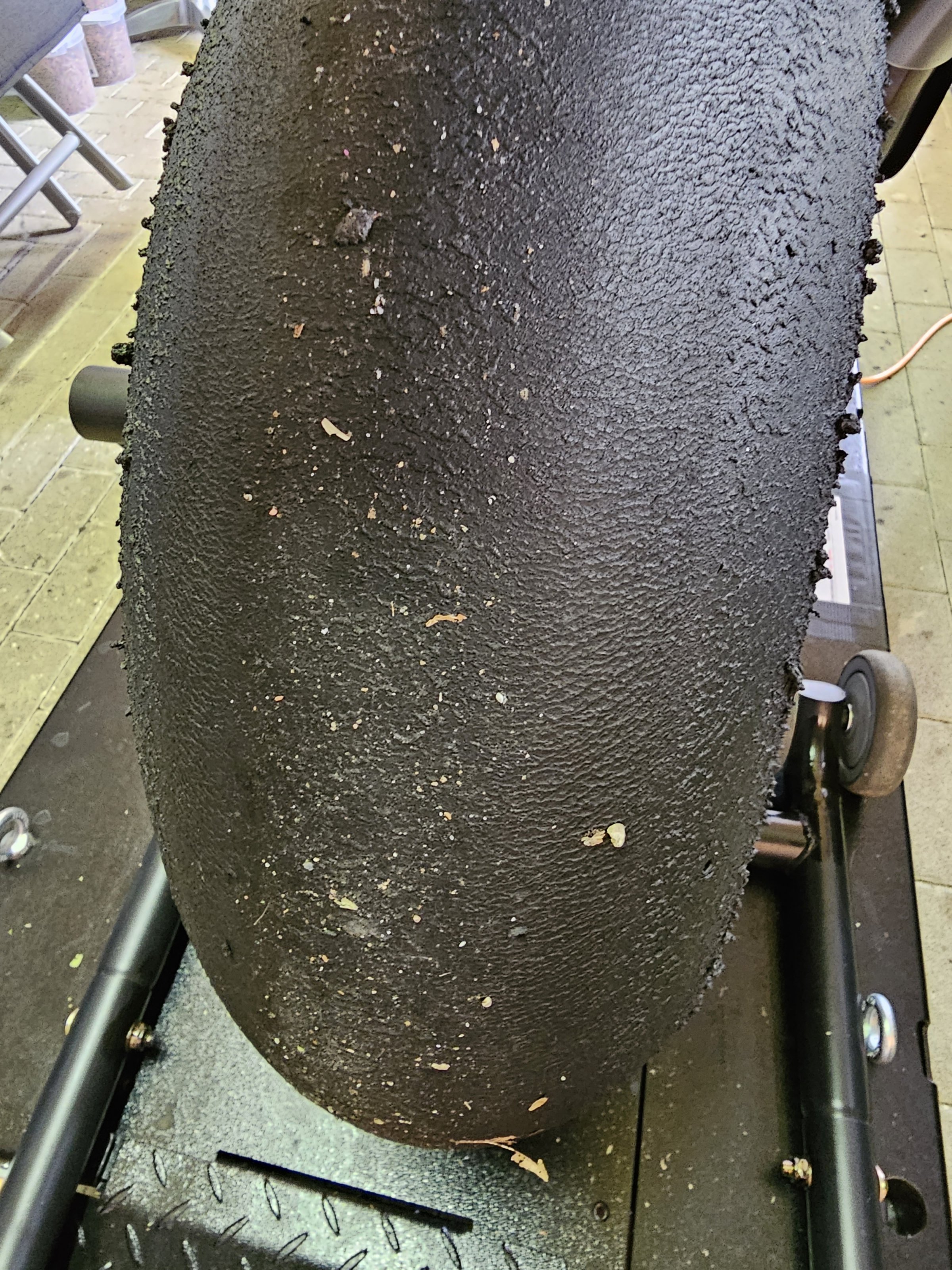

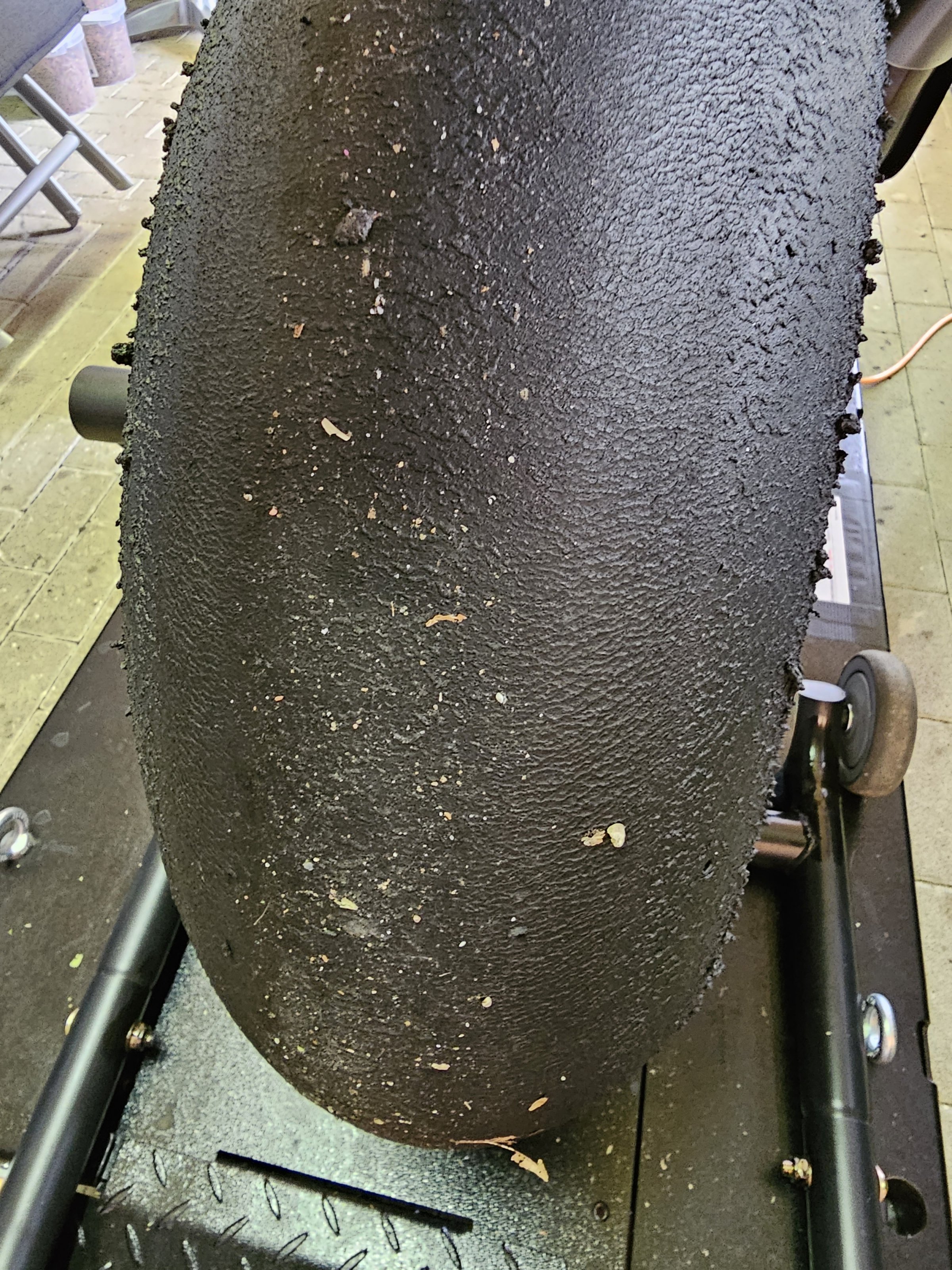

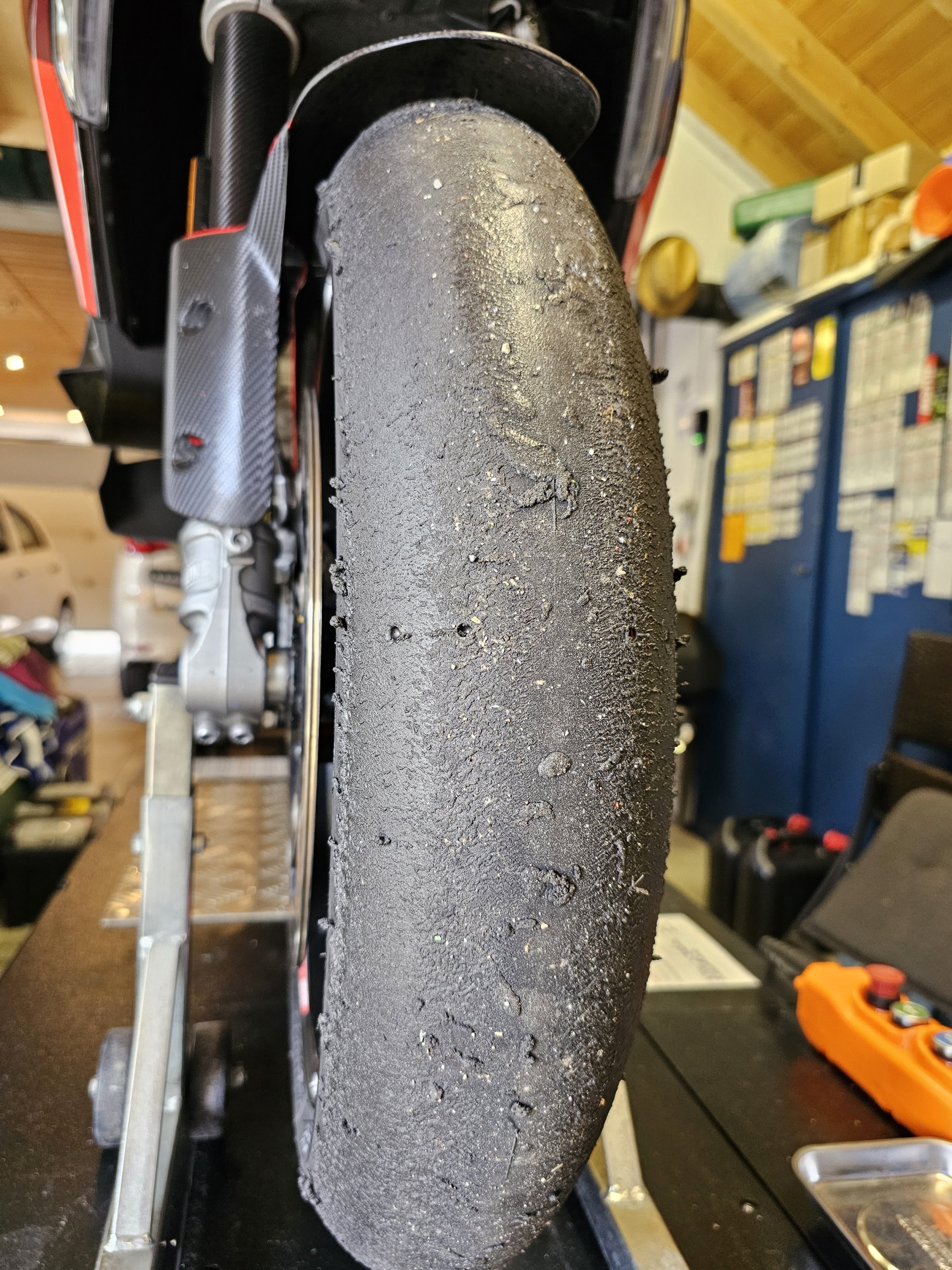

1600 km je Reifensatz, Respekt! :)
Naja die Rechnung passt nicht ganz, mit einem Slick- Satz kommst du höchstens 2 max. 3 Tage über die Runden, die hier erreichte Kilometerleistung ist dann für den GS-Fahrer eine Tagestour.:cool:
Bei strammer Fahrweise sind die Sportpellen aber dennoch bei 2-3tkm am Ende, je nach dem wo sie bewegt werden auch durchaus früher. Der beste Reifen war bis jetzt der Conti RA4, leider konnte ich den nicht zu Ende fahren, weil einmal eine Schraube und kurz danach eine Klammer im Reifen steckte.:(
Erste Schadstelle konnte man noch reparieren bei der zweiten hatte mir mein Reifenhändler die rote Karte gezeigt, musste getauscht werden obwohl Profil noch relativ gut war. Aber so ist das im Motorradfahrerleben es läuft halt nicht immer alles rund.:o
