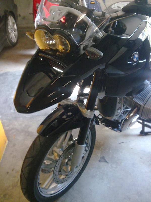

....ich hab´s gemacht
Folie gekauft ( allerdings in schwarz glänzend ) und die Gabel vorne beklebt. Zwei oder drei Versuche gingen daneben aber dann war das Ergebnis aus meiner Sicht sehr gut.

habe die bilder eben schon in deinem anderen fred gesehen...
bin mal auf die versprochenen 'guten' bilder gespannt... :D
sieht aber so schon mal gut aus....

" Gute Bilder "
kommen wenn das Wetter besser ist ( bei uns regnet es aus Kübeln ) und die Batteria dann montiert ist. :)
Ansonsten bin ich für das erste mal echt schon zufrieden ( sicher kann man es besser machen....aber so wie es ist reicht es für den Anfang )
