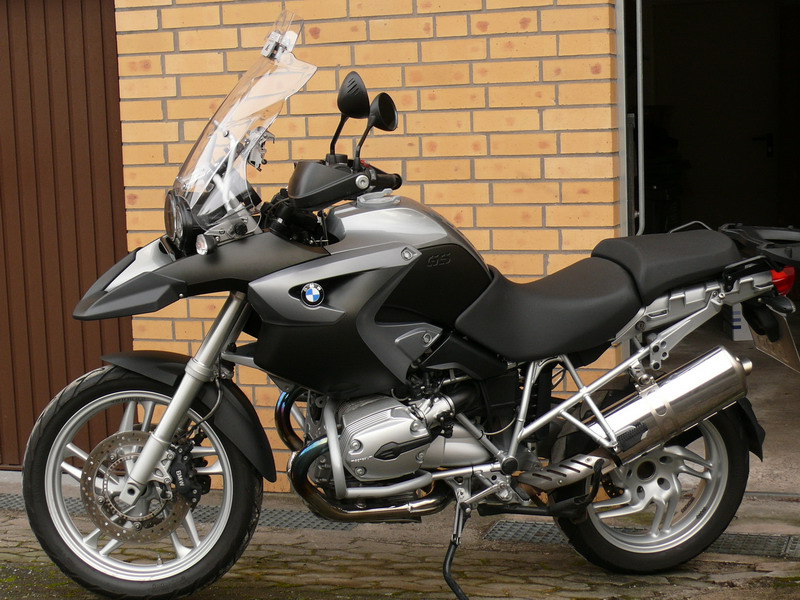

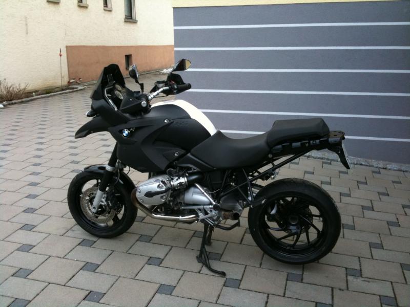

Nun ist es soweit
Hallo
nach etlichen Stunden nun mein Ergebnis
Carsten

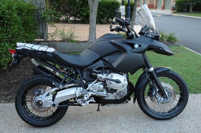

Hallo
Carsten
Hey Carsten...
Sieht sehr sauber aus, echt gut gemacht.
Besonders die Schnittkante an den Seitenteilen, wo die
Erhebung um das BMWzeichen rum swingt...
diese matte schwarze Farbe sieht einfach nur cool aus :cool:
Fuer meinen geschmack noch zu wenig matt schwarz, hihi...
wir sehen uns!

musst Du gerade sagen, mit Deinem silbernen Antriebsstrang. Da musst Du noch mal bei :D
nee nee... der plan ist den motor mit kardan silber zu lassen
damit es heraussticht. Das kann ich mir nicht leisten den
Block zu zerlegen um ihn sw zu machen... :rolleyes:
ich denke, wenn ich zeit habe werde ich den auspuff in
naher zukunft matt-schwarz ceramic beschichten
lassen... ich habe nur bange dass mir die kruemmer-bolzen
beim loesen abreissen.
ach so, das heck werde ich noch lackieren damit
das silber dort hinten oben verschwindet.
:cool:
dann sieht das so ungefaehr aus...
... und dann iss gut! haha.... :eek:
