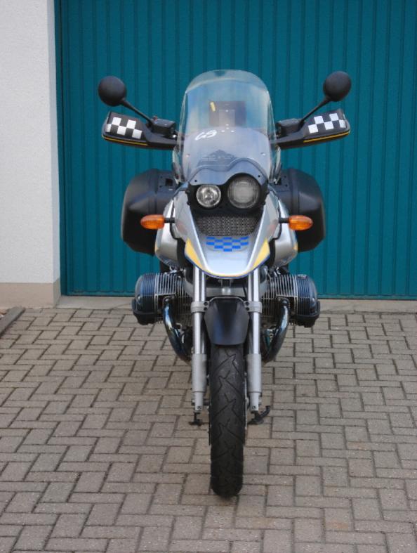

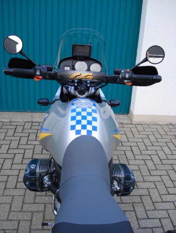

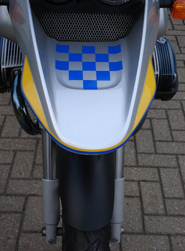

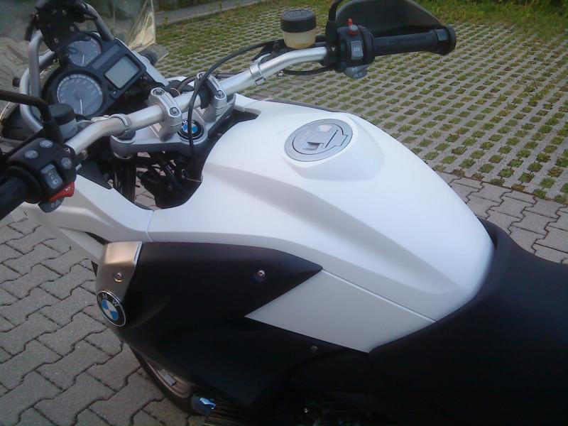

Hallo Klebegemeinde,
Die Schwarz matten wollen mir verzeihen :) ach ja, was schwarzes hab ich auch, das Leitplastik vorne am Schnabel :D
Hi,
endlich mal was gescheites und nicht immer diese schwarzen Stealth - Bomber:).
Schwarz ist tot und keine Farbe.
Bin gespannt wie das fertige Ergebniss mit den Aufklebern aussieht.
Meine war silber ohne irgendwas, jetzt sieht sie so aus.
Schweinehund

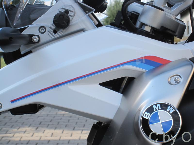

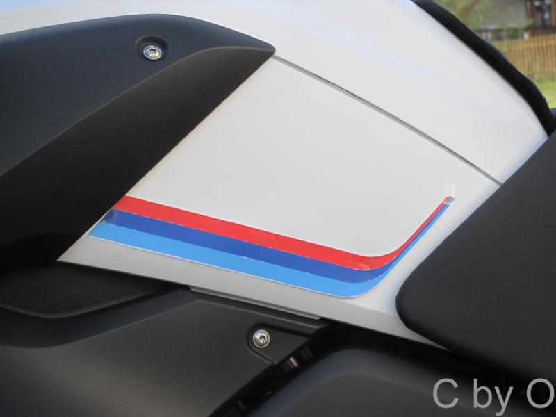

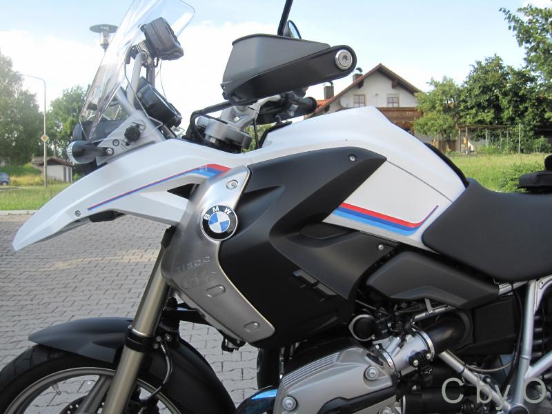

Kleben Kleben Kleben
wie schon versprochen hab ich mir mal nach der weißen Folie gedanken über einen "PD" Aufkleber gemacht.
Hier der erste Wurf (ist nur Papier).
Bin schon auf eurer Meinungen gespannt :).
Monkeyman

Finde es ehrlich gesagt sogar fast schöner als jetzt bei den Jubi-Modellen, muss ich sagen!
Den vorderen, dünnen Teil würde ich vielleicht anders positionieren, sieht komisch aus, da es nicht mittig sitzt, ausserdem ist der obere Bereich vom Schnabel nicht wirklich gerade, sondern hat einen leichten Schwung, das passt irgendwie leider nicht richtig zusammen.
Bin mal gespannt, ob Du noch was änderst, bist auf jeden Fall auf dem richtigem Weg!
monkeyman
03.05.2010
39
LK Passau
R1200GS Adv 08
Danke für das Kompliment,
werde Deinen Vorschlag mal aufnehmen und den Schwung mit einbauen. Das mit der Mitte hab ich mir auch schon gedacht, könnte besser aussehen. Der Winkel am Übergang passt ja auch noch nicht so. Evtl auch etwas breiter gestalten.
