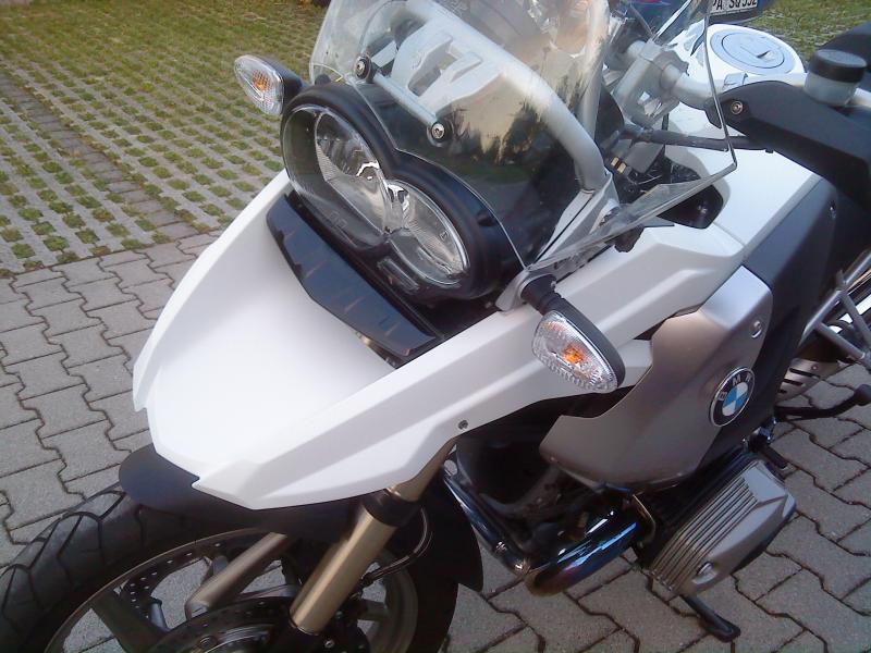

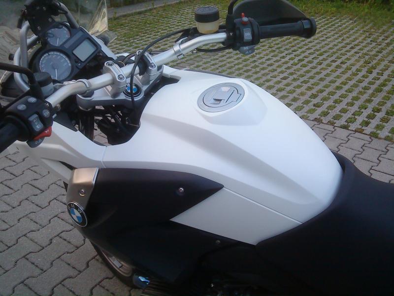

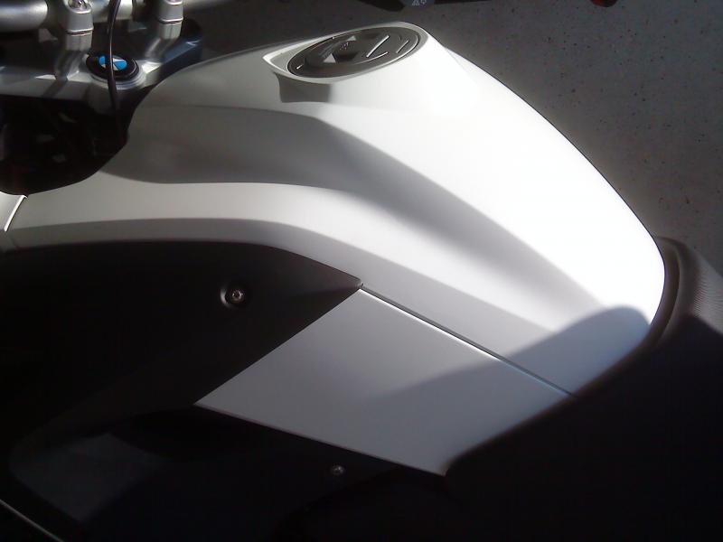

Weiße Q
Hallo Klebegemeinde,
ich habs getan :).
2008 in Weiß Matt statt mausgrau. Eigentlich bin ich mit dem Ergebnis sehr zufrieden und finde das weiß schenial. ...... Die Schwarz matten wollen mir verzeihen :) ach ja, was schwarzes hab ich auch, das Leitplastik vorne am Schnabel :D
Nur ...... der Schnabel, denn will ich noch einmal machen.
An der Schnabelspitze und in den seitlichen Sicken ging die Folie in den Kerben wieder hoch --> nasse Verklebung, jetzt probier ich es mal trocken). Hab ja drei lfm (1,6m breit von Orafol). Die seitlichen Verschraubungen möchte ich auch erst machen und dann die andere drüber kleben.
Derzeit arbeite ich noch an einem Aufkleber (Digitaldruck) in den BMW Motorsportfarben wie sie die G/S Paris Dakar hatte nur etwas moderner für die 1200.
Bilder hab ich natürlich auch :)
