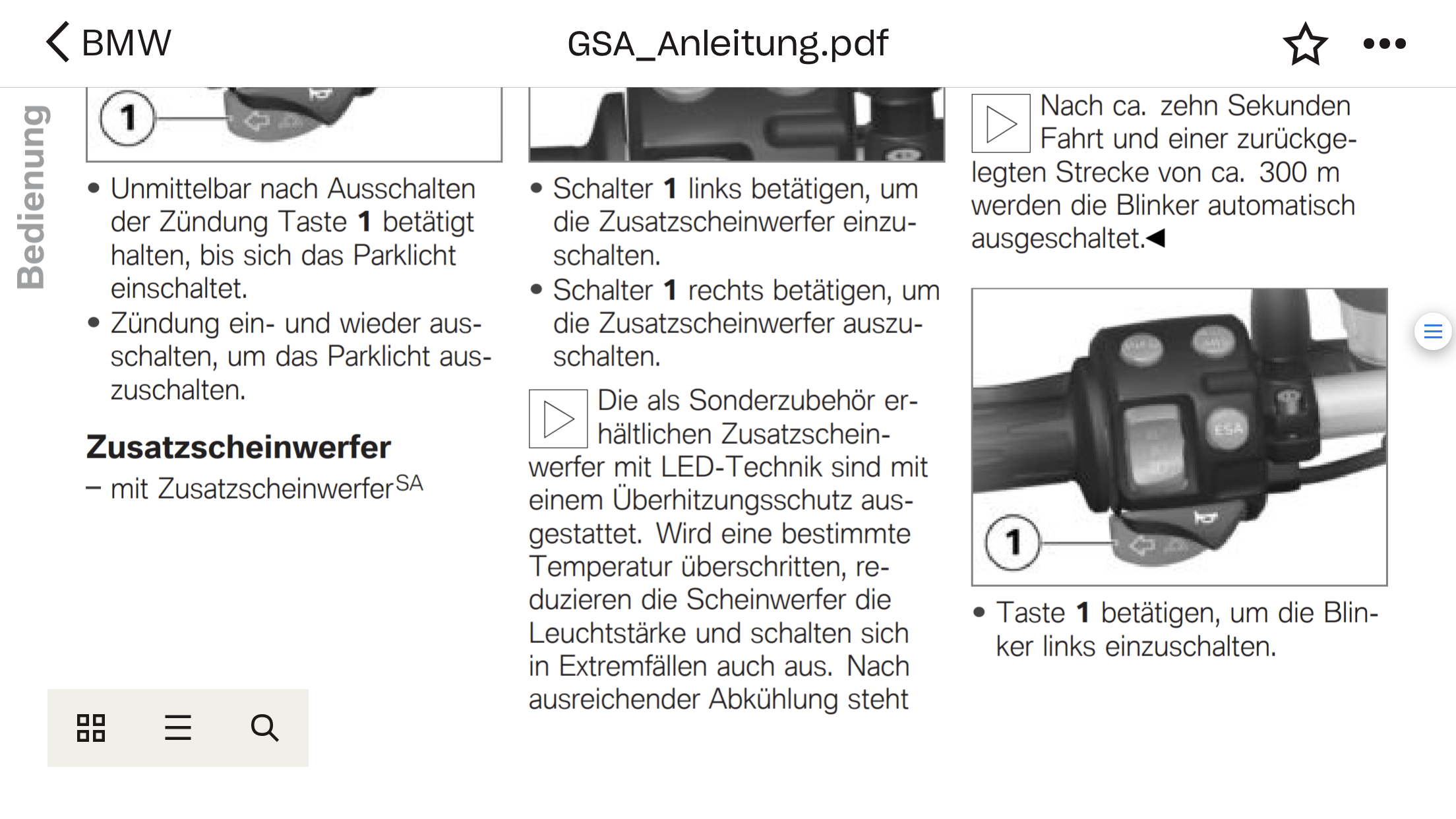

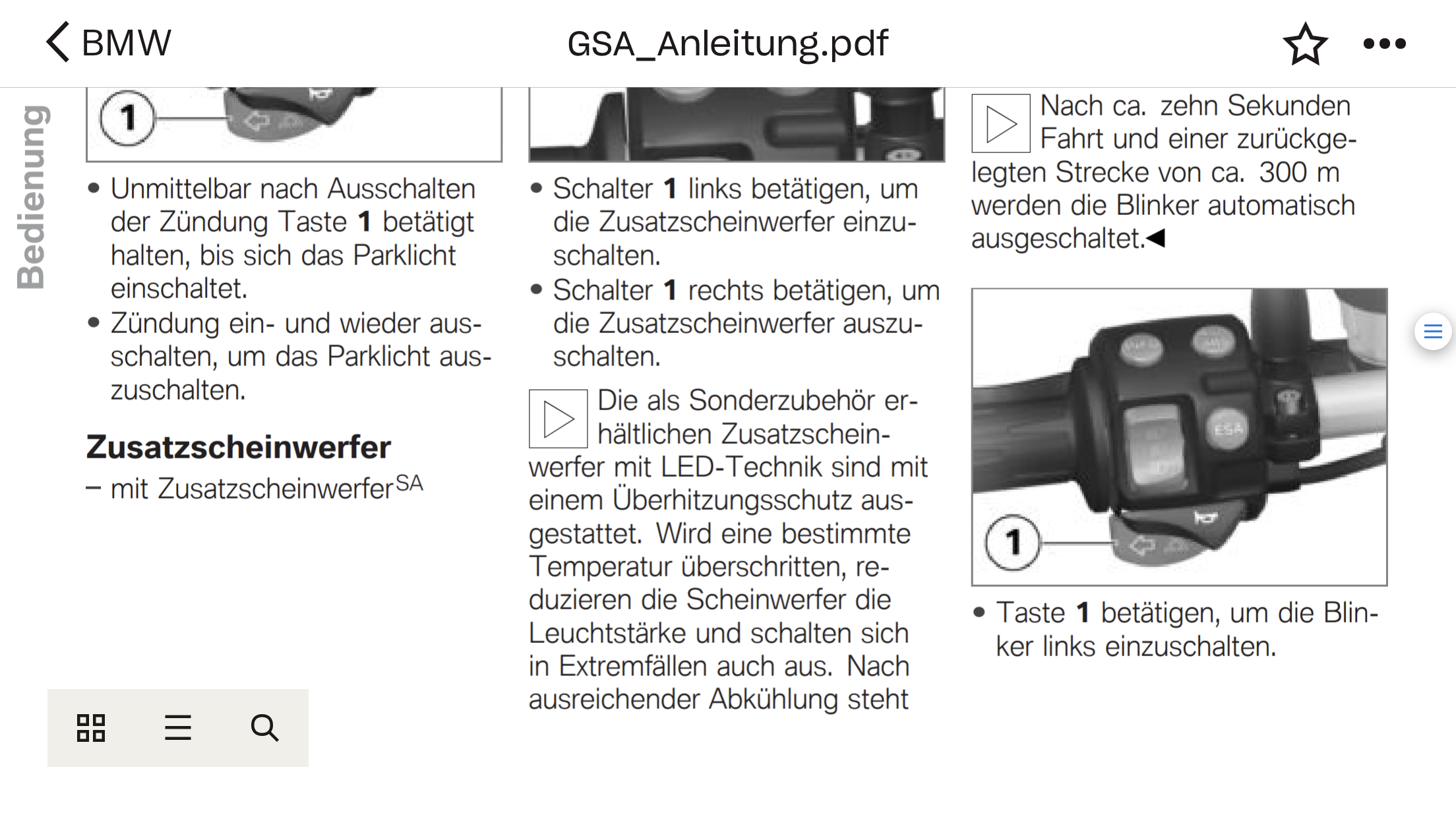

Im verbotenen Buch steht jedenfalls Zusatzscheinwerfer. Wenn das ausgewiesene Nebelscheinwerfer wären, dann hätte man in Spandau das doch auch ausdrücklich hingeschrieben?
Meines Wissens kennen die StVZO und die FZV nur "zusätzliche Scheinwerfer" als Zusatzfernlicht, Nebelscheinwerfer oder Suchscheinwerfer. Zusatzscheinwerfer zum (Abblend)Fahrlicht, die keiner Nutzungsbeschränkung unterliegen, sind mir unbekannt.
Scheinwerfer liefern "gerichtetes Licht" zur Fahrbahnausleuchtung (sehen), alles andere sind Leuchten, die ungerichtetes Licht liefern (gesehen werden).

Und die Kennung um was es sich jeweils im Detail handelt steht auf der Streuscheibe. 😉

Eine ECE-Nummer für eine "allgemeine" Zusatzleuchte gibt's nicht. Auf den BMW Leuchten steht entweder "B" oder "F3". Beides für "Nebelleuchte".
Muss nicht einmal auf der Streuscheibe sein. Die TÜVies suchen bei meinen Hella Comet Xenon Zusatz-Fern auch immer ziemlich lange.
Das TFL blendet und ist auch so gedacht. Es blendet tagsüber so viel, dass man es sieht, aber nicht störend wirkt.
Nachts hat es aus zu sein oder, falls es der Fahrzeughersteller(!) so homologieren liess, kann es -als Standlicht - abgeschwächt leuchten.
Ein korrekt eingestellter Nebelscheinwerfer blendet. Auch das ist so gedacht weil er ja breit ausleuchten soll und die Anbringung möglichst tief erfolgen sollte um Nebel zu "unterstrahlen". Folglich ist der Anbringungsort bei den GS ohnehin nur zu Showzwecken. Bei den alten 2V waren die Dinger meist an der Unterkante der Sturzbügel montiert. Allerdings war damals nur einer zulässig weil man den Anschein "entgegenkommende Lokomotive" vermeiden wollte.
