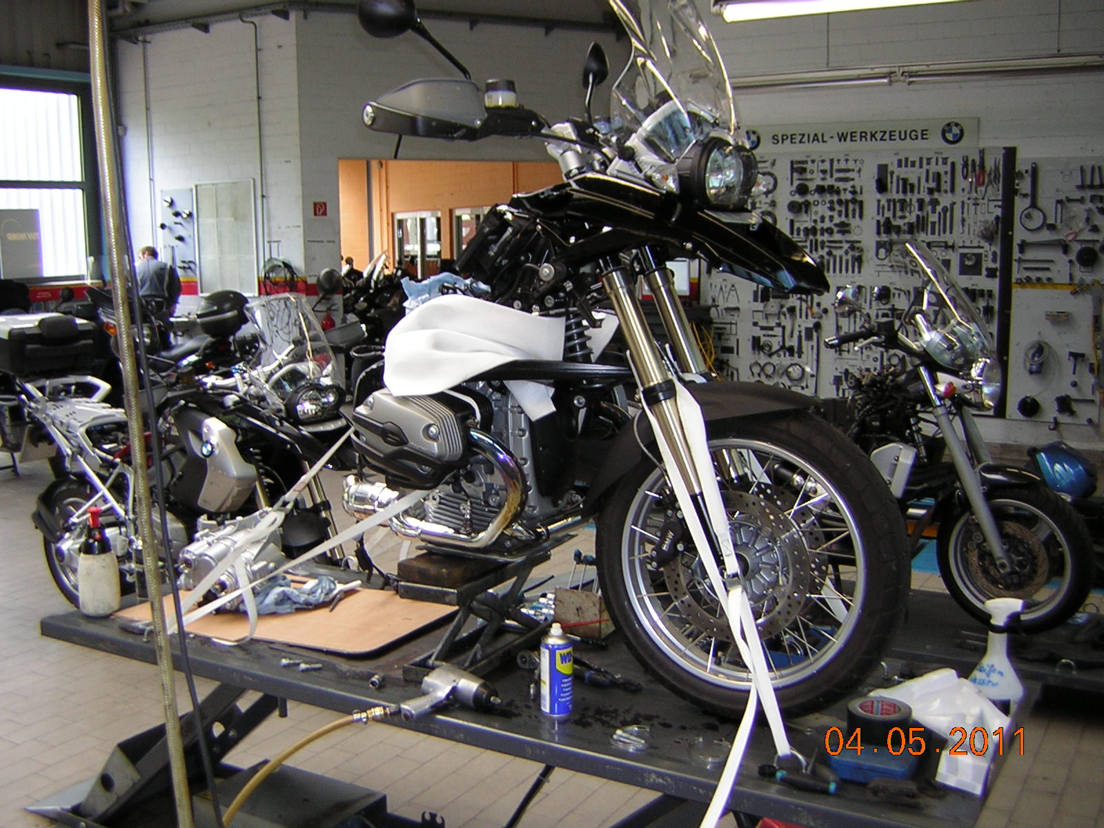

Hehe...
Ganz nach meinem Geschmack, nicht die erste Maschine die ich über mehrere Quadratmeter verteile...
Viele km hat die aber noch nicht runter, der Krümmer sieht aus wie neu!
