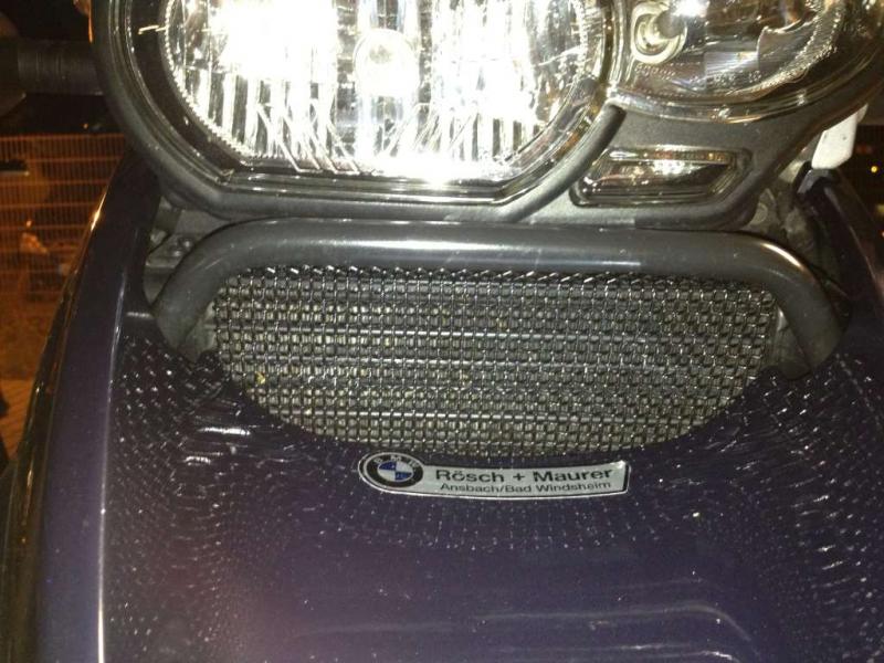

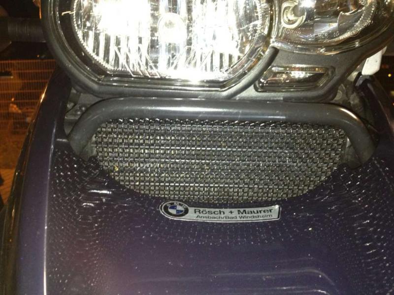

Mein freundlicher sagte mir auch augenzwinkernd, er müsse jetzt gemäß BMW sagen, dass das potentiell den Luftdurchsatz mindert, und damit die Kühlung nicht garantiert sei. Und dann meinte er, dass sehr viele GS im Kundenkreis den Kühler schützen, und dass er noch nie von einem Problem deswegen gehört habe.

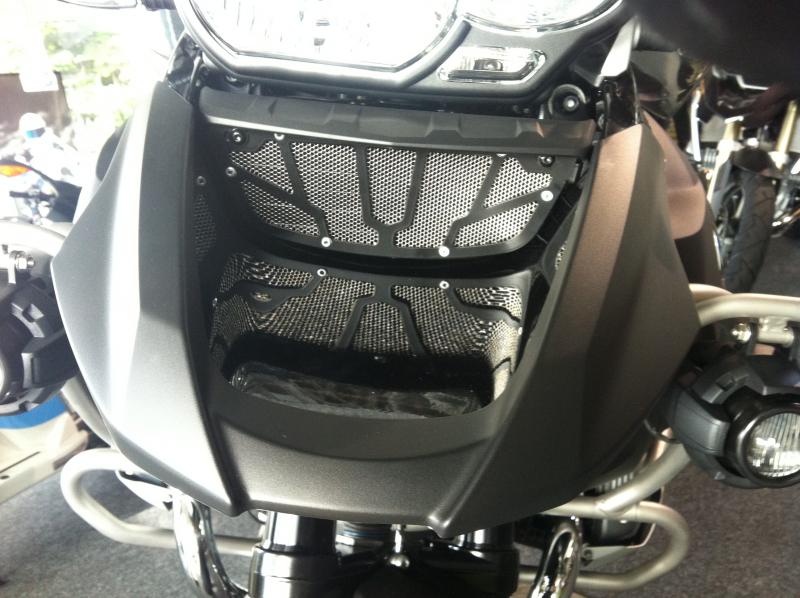

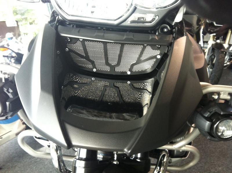

Habe auch den Ölkühlerschutz von Alle wollen alles-ich muß. ;)
Super Material, Super Optik, tut genau was es soll........einfach genial das Teil.

Habe jetzt ebenso den Ölkühlerschutz von Alle wollen alles-ich muß.
Am Wochenende Bestellt, heute geliefert, passt wie ein Maßanzug, sauber Verarbeitet, super Material, wird einfach aufgesteckt und vom Schnabel gehalten, besser geht's nicht.
Nochmals Danke an Frank :thumbup:

Habe das Teil von Frank auch bestellt und montiert!
Problemlose Abwicklung, Gute Quallität, saubere Verarbeitung und einfache Montage!

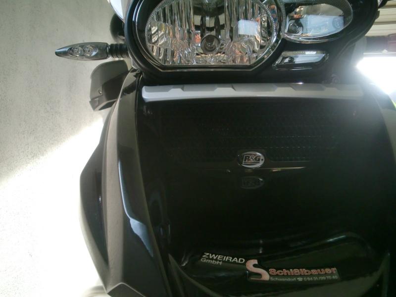

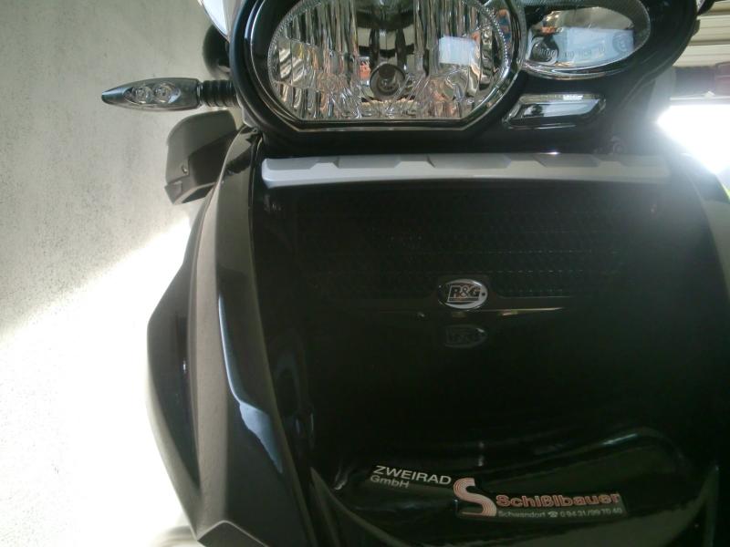

Habe meinen Ölkühlerschutz von R+G montiert,passt wie angegossen und gleich auch eine
Fahrt durch die Glut.Also überhaupt keine probleme mit Überhitzung.Temperatur
ist immer schön konstant geblieben.
