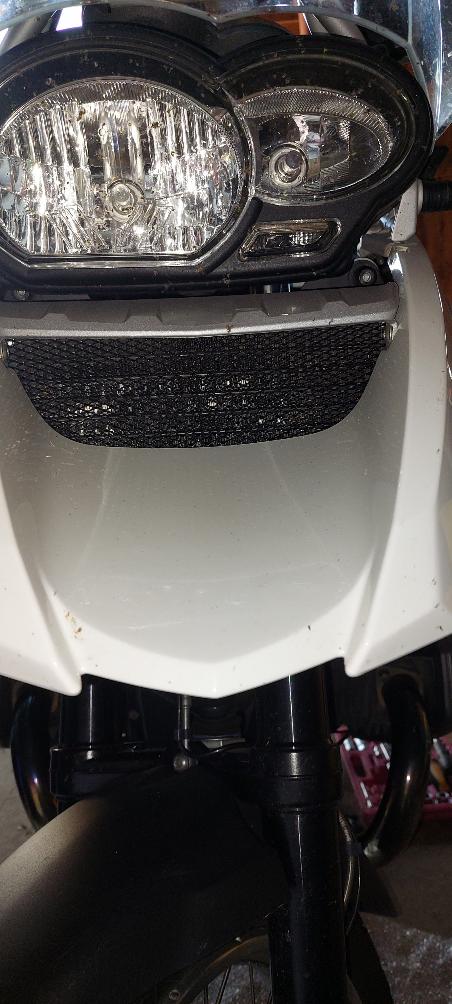

Ich halte einen grobmaschigen Schutz für zweckmäßig und glaube nicht dass dadurch der Luftdurchfluss zu arg beeinträchtigt wird.

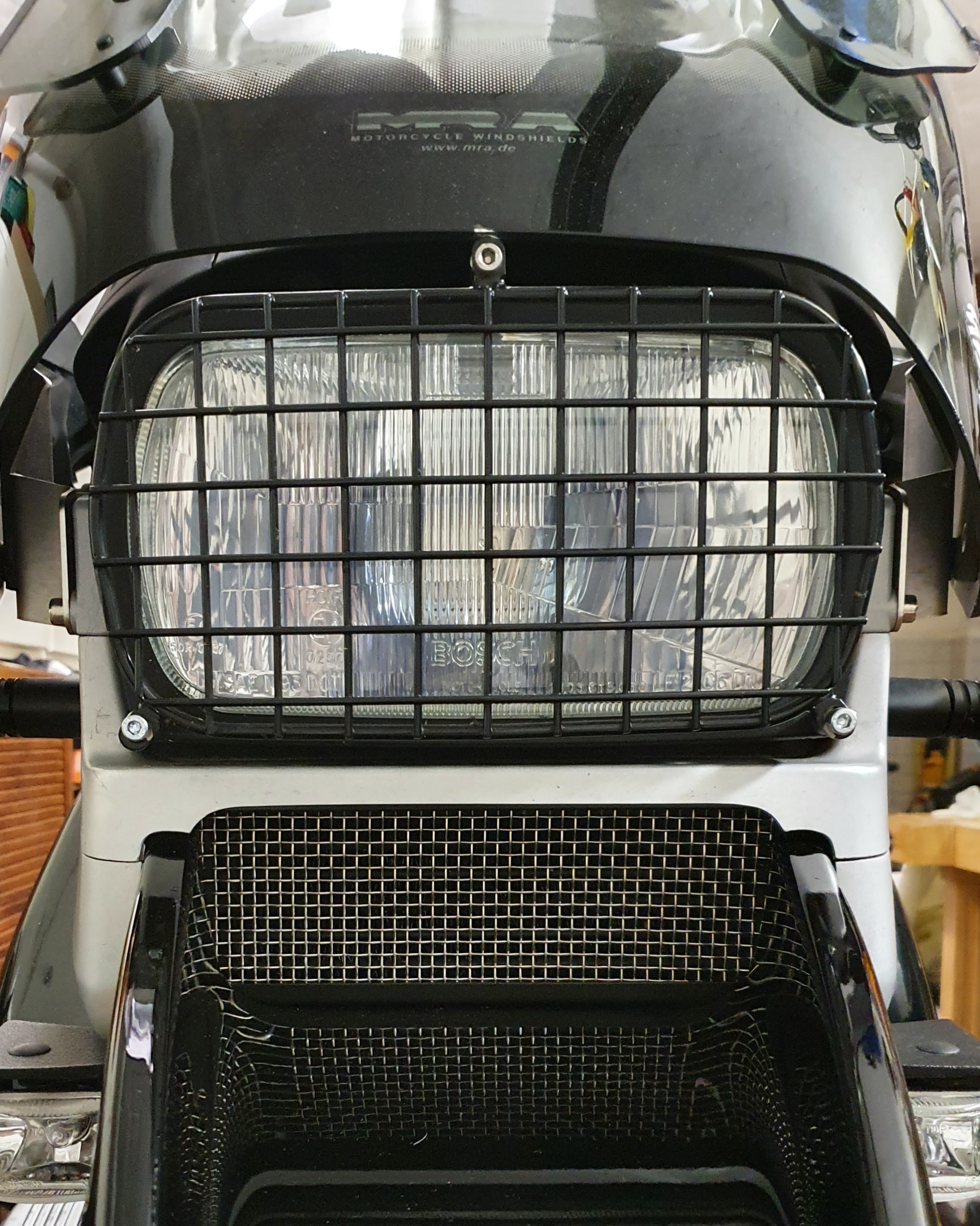

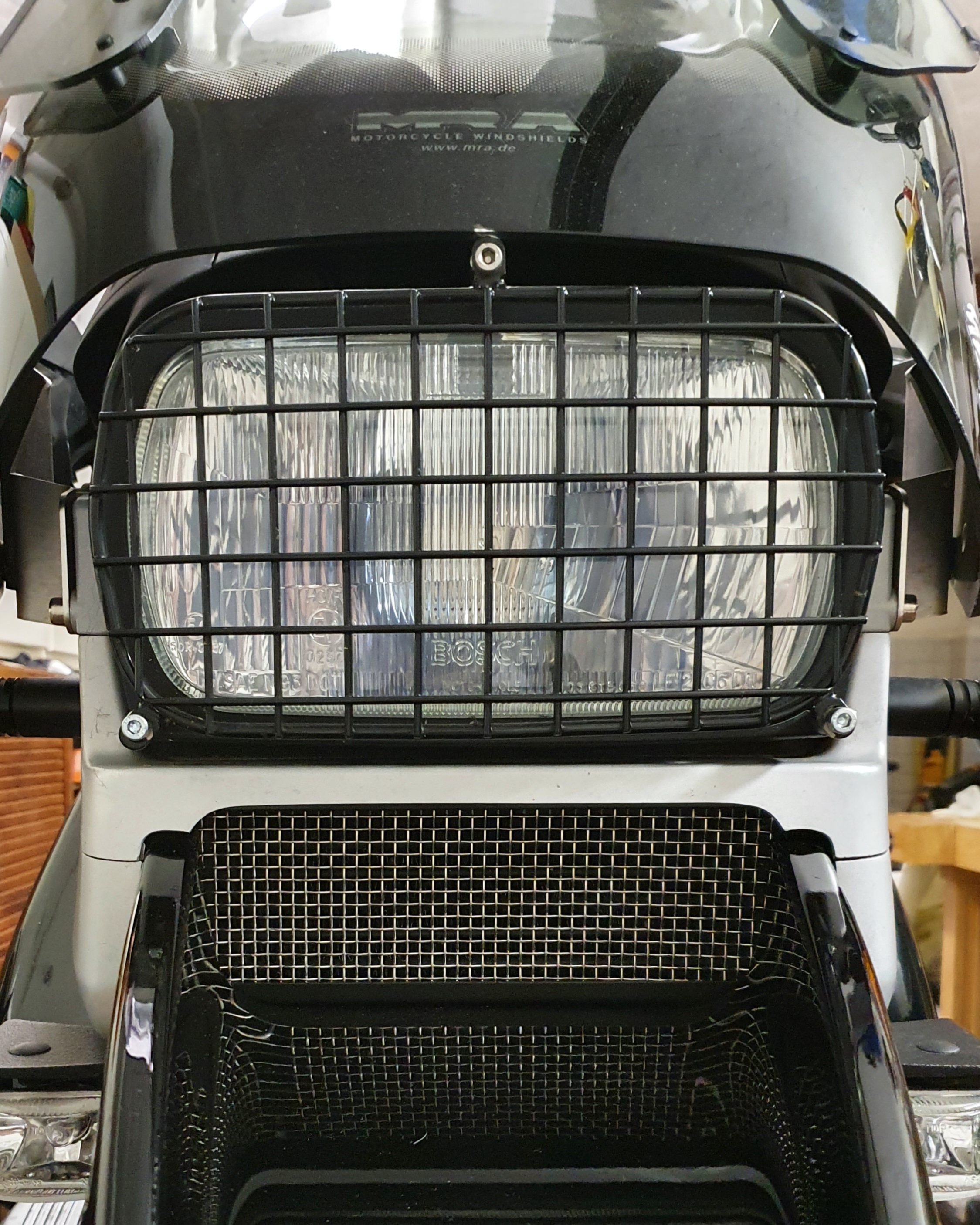

Ich habe mit und ohne Gitter auf der BAB getested, da mir aufgefallen war, dass die TÜ, sobald man sie über 6000 1/min hielt, nach ca. 10km mit der Öltemperatur nach oben ging. Ich hatte sie auf 7 Strichen und bin dann vom Gas gegangen. Also vollgasfest ist eine Mär für die TÜ.
Da ich beim ersten Versuch auch solch ein Gitter vor dem Ölkühler hatte, habe ich es abgebaut und bin die gleiche Strecke gefahren. Null Änderung. Ab ca. 10km ging die Öltemperatur suksessive nach oben.
Was die Freundlichen bzgl. des Luftwiderstandes erzählen ist Nonsens.
Ich habe das Gitter wieder angebaut, da mein Moped nur die Hochdruckdüse zum Waschen bekommt und ich auch keinen Bock aul Lamellensalat habe.

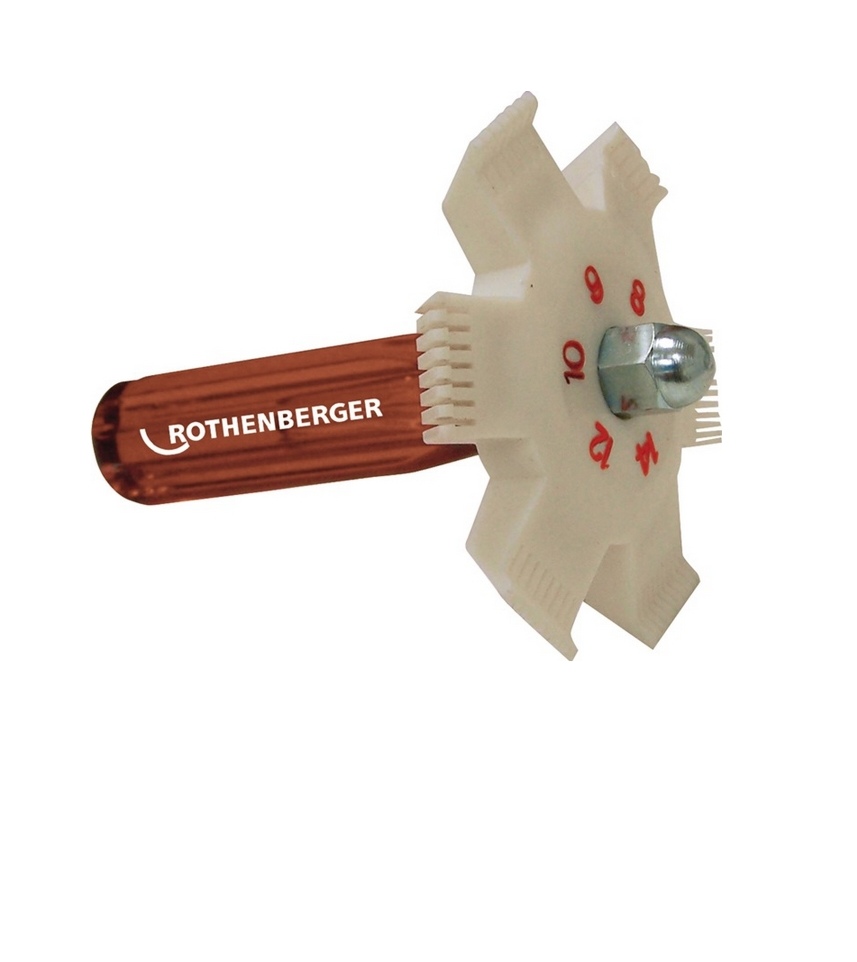

Ein Lamellenkamm halt ....

Bei dem was jetzt an "Getier" unterwegs ist und auf die Windschutzscheibe knallt, Ist so ein Schutz von Vorteil!

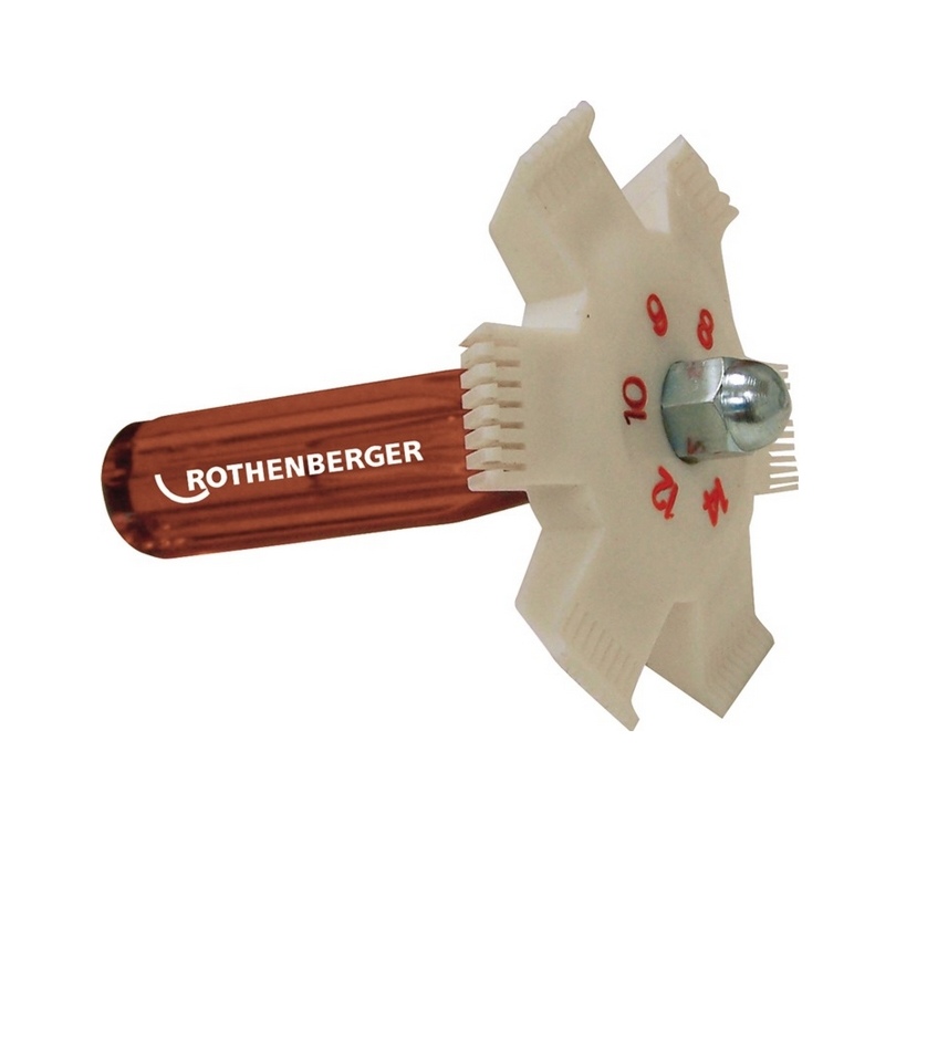

Ja also kämmen vielleicht mal bisl schwarz matt drauf fertig

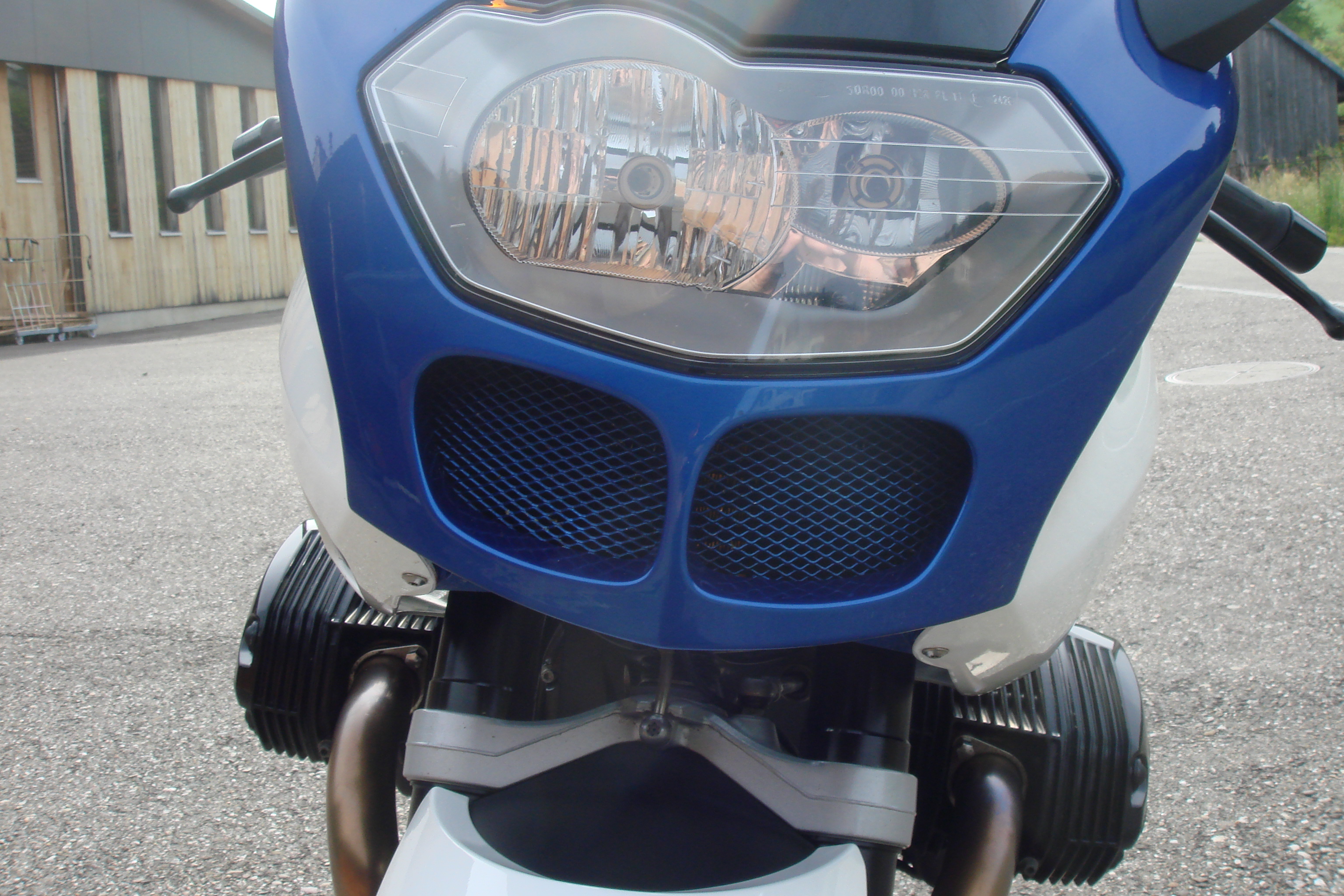

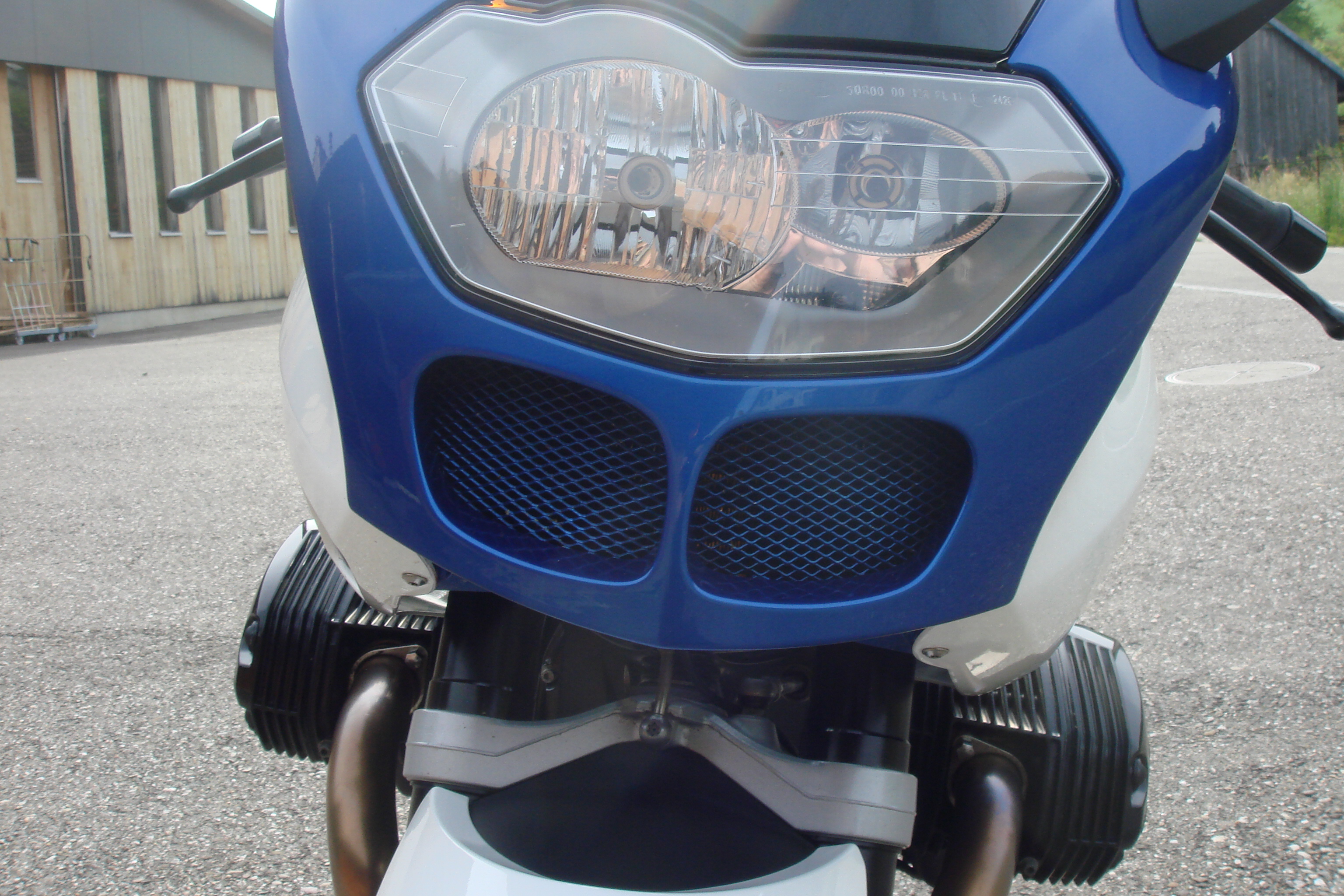

Ich habe damals Lautsprechergitter aus Alu zurecht geschnitten, gebogen und anschießend in der passenden Farbe lackiert. Danach von hinten mit Karosseriedichtmasse verklebt. In der Zeit, wo ich die S hatte, gab es keine Probleme ...
