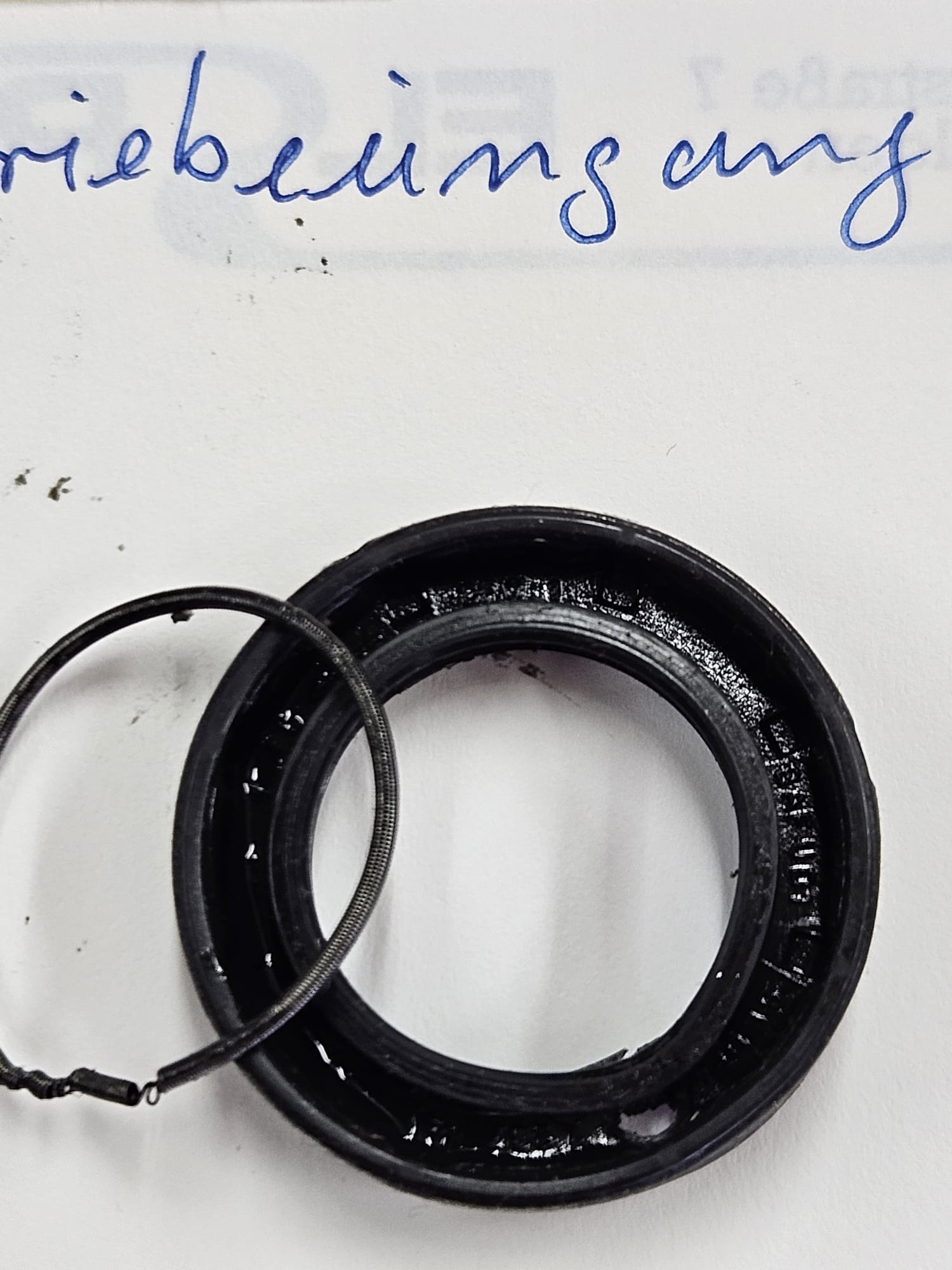

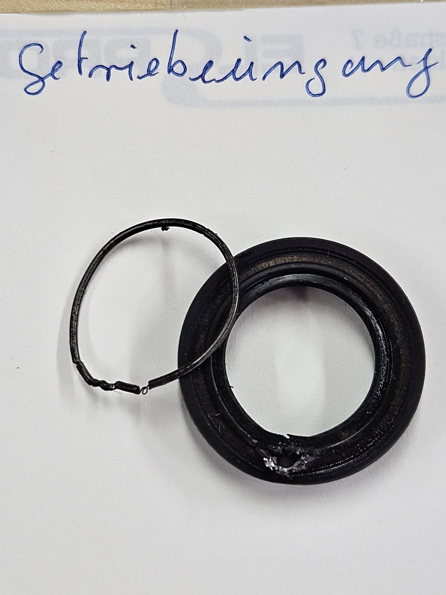

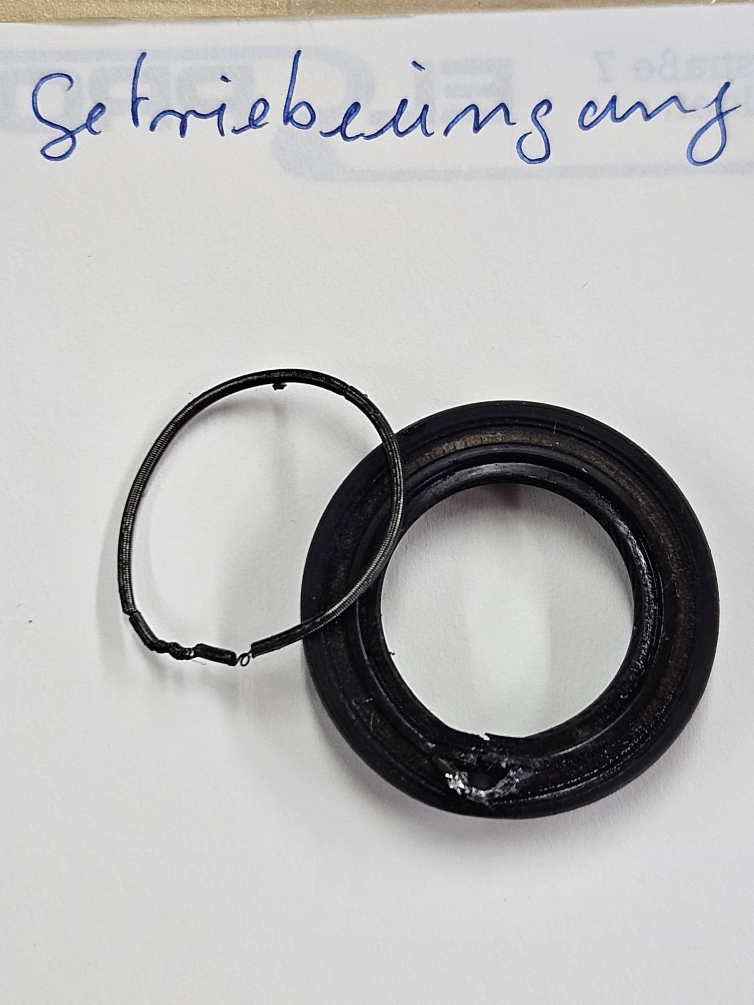

Jetzt weiß ich auch warum ich die Wedis beim ersten Versuch nicht rausbekommen habe, ich habe die Schraube in die Dichtlippe eingeschraubt, da kann die ja auch nicht halten...
Die neuen sehen schon so empfindlich aus....

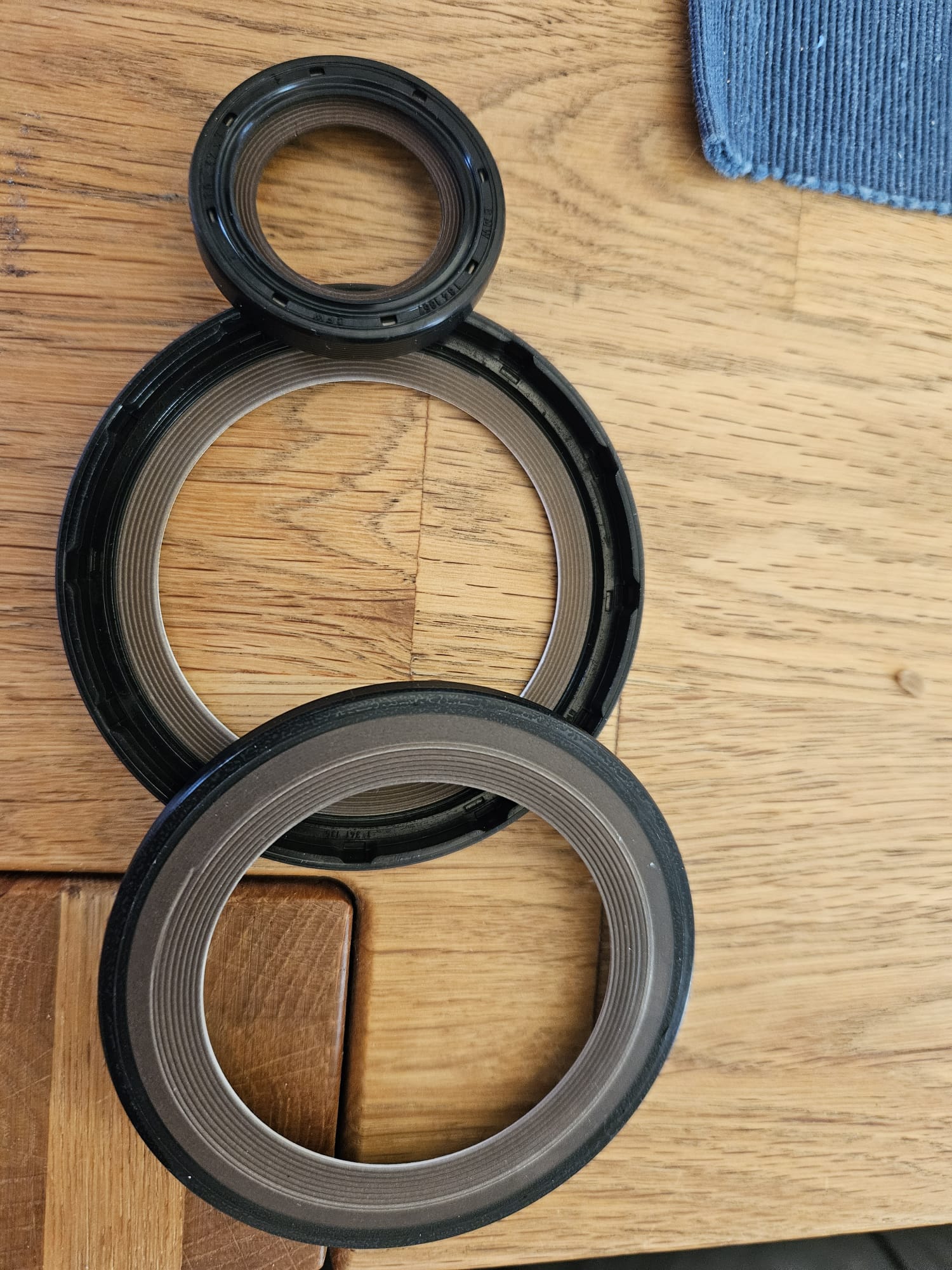

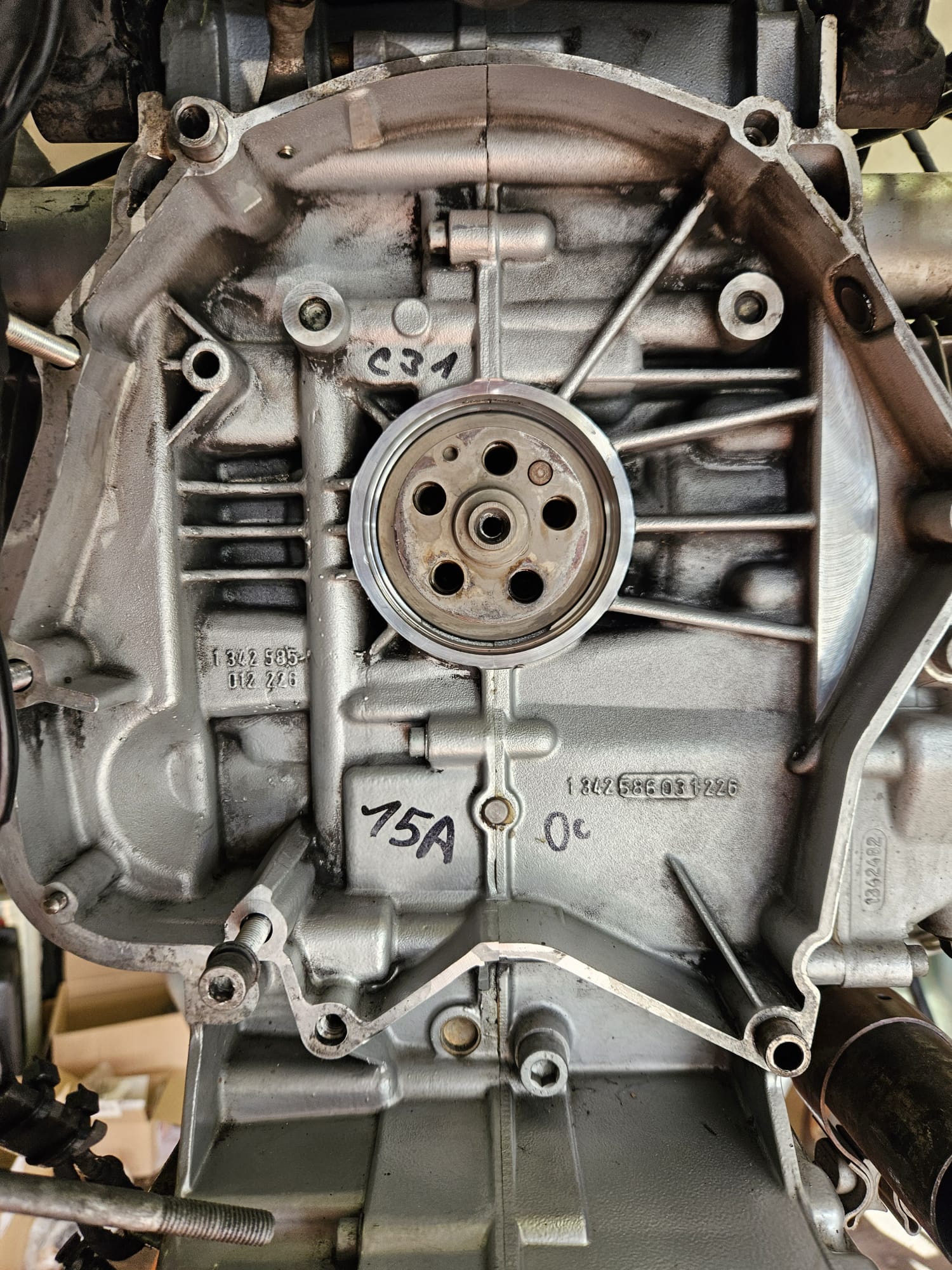

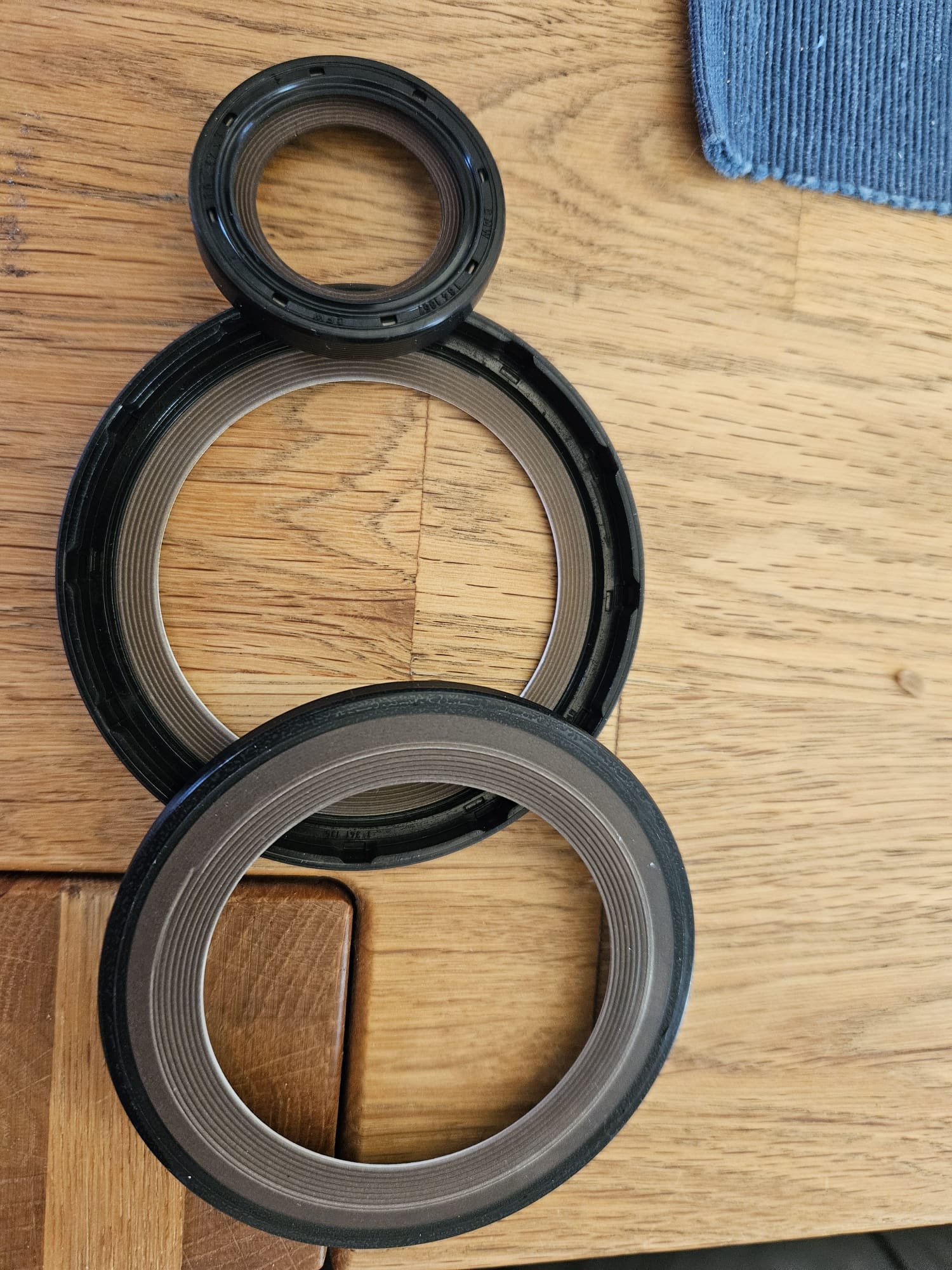

So das Paket mit den Wedis sind gekommen, das Bier ist kalt gestellt, es fehlt nur noch die Filmdose....
Den Wedi vom Getriebe habe ich nun doch ausgebaut, der neue ist bestellt.

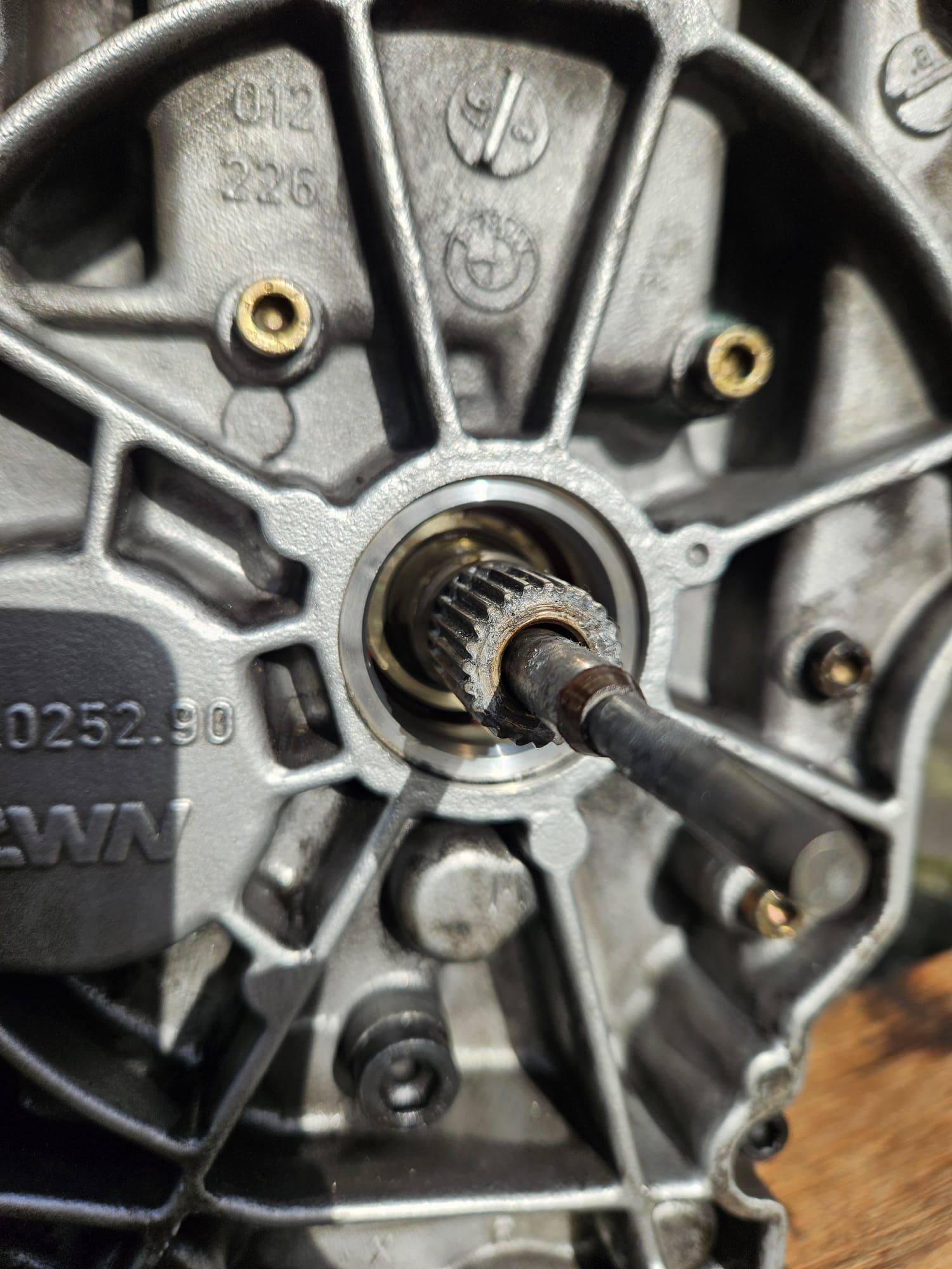

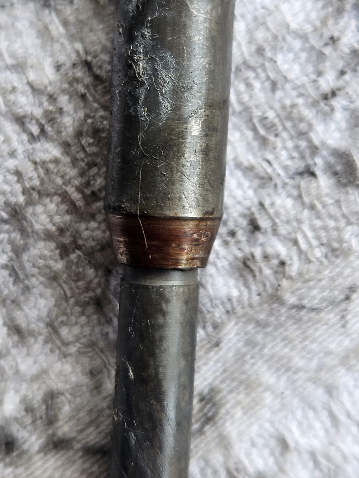

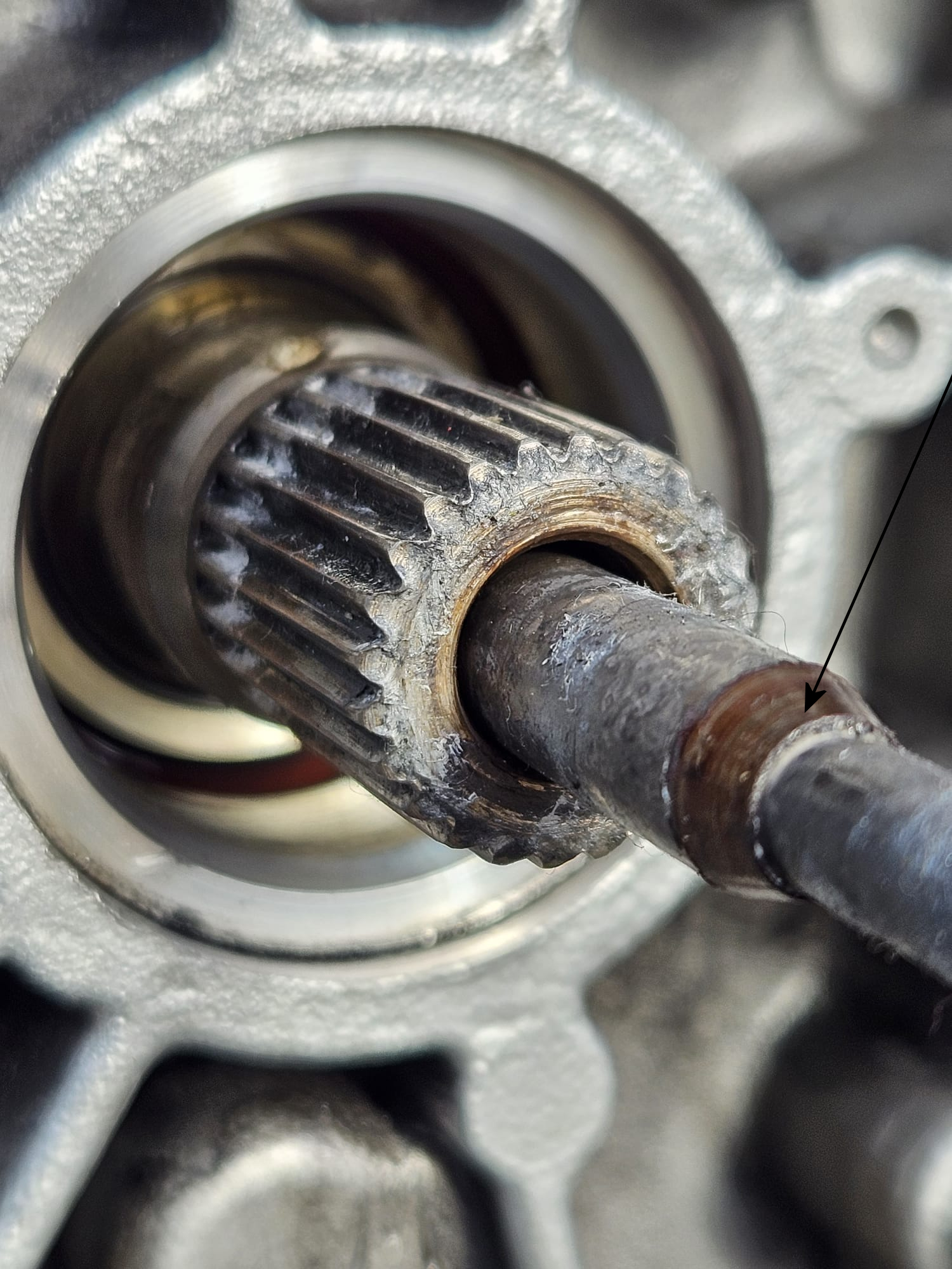

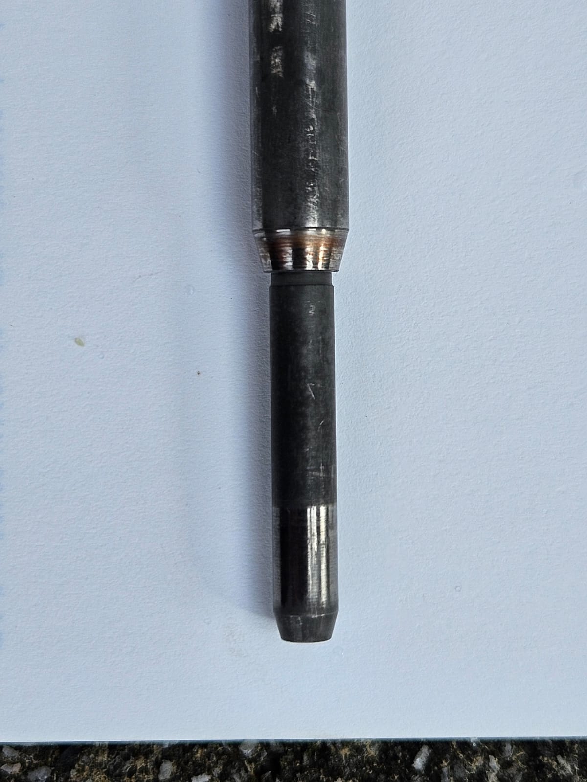

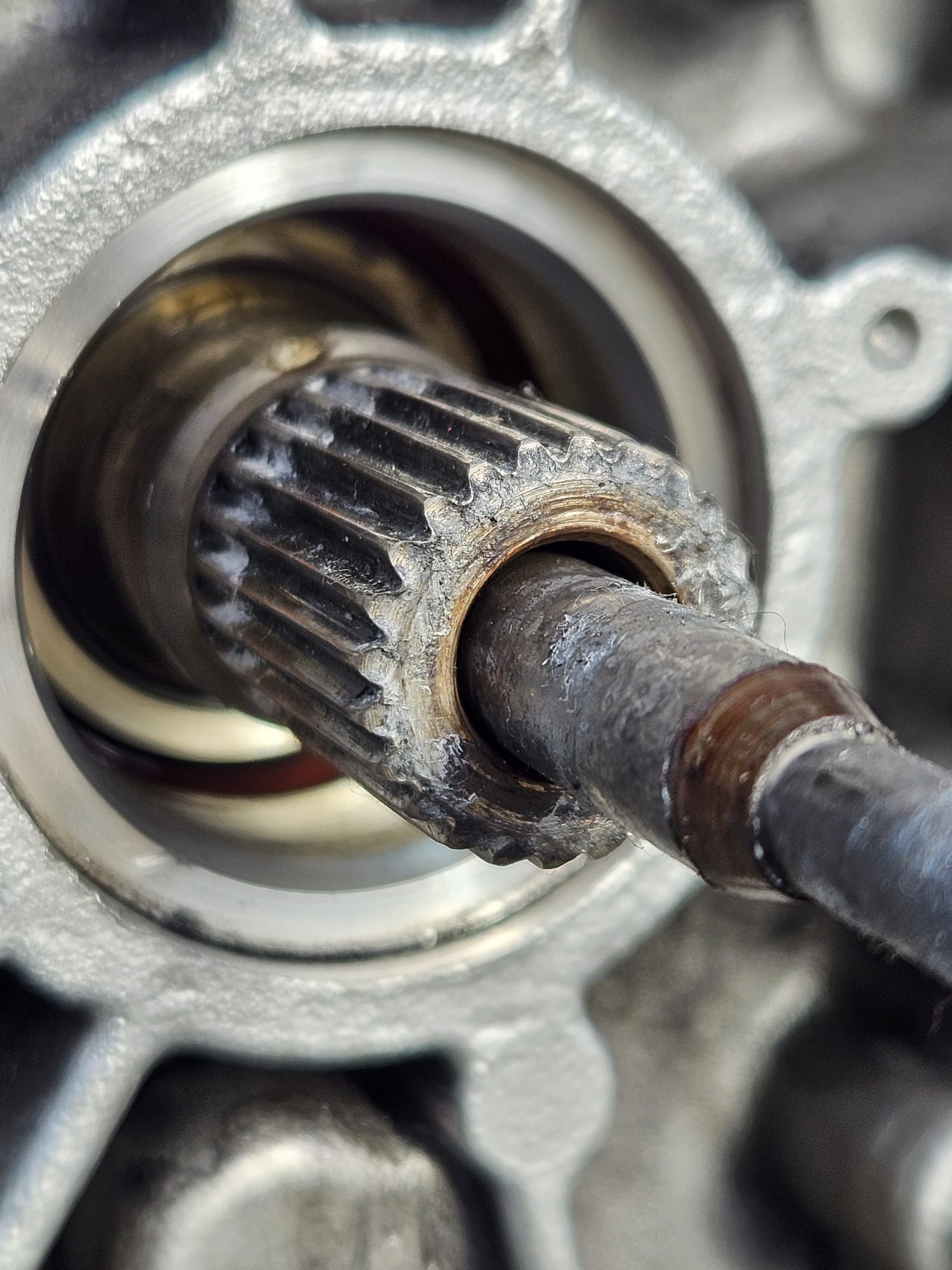

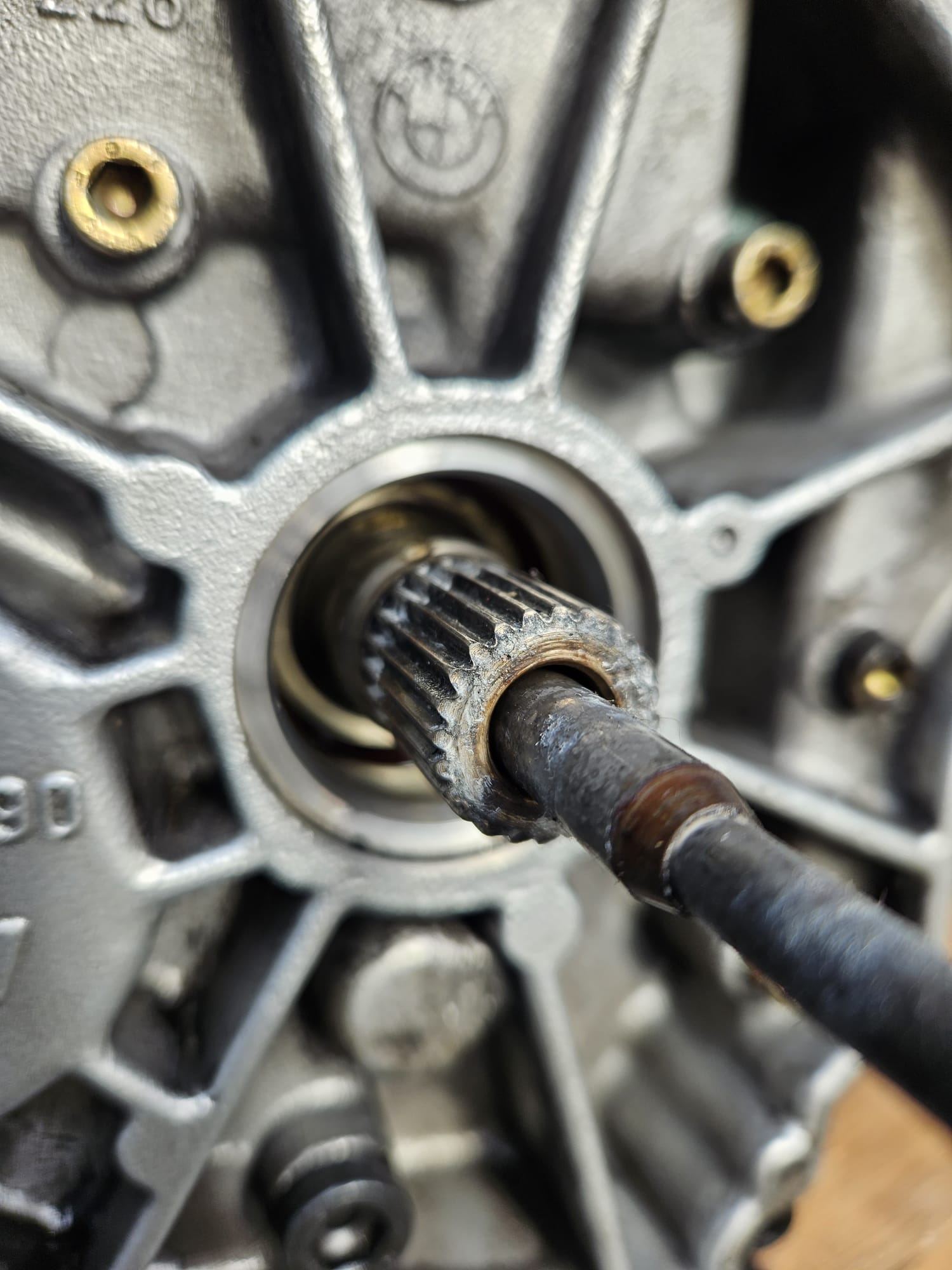

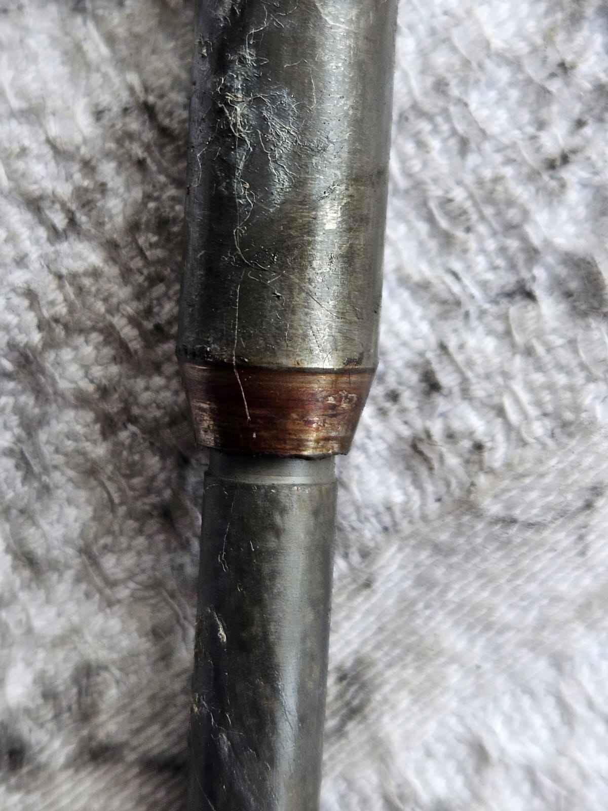

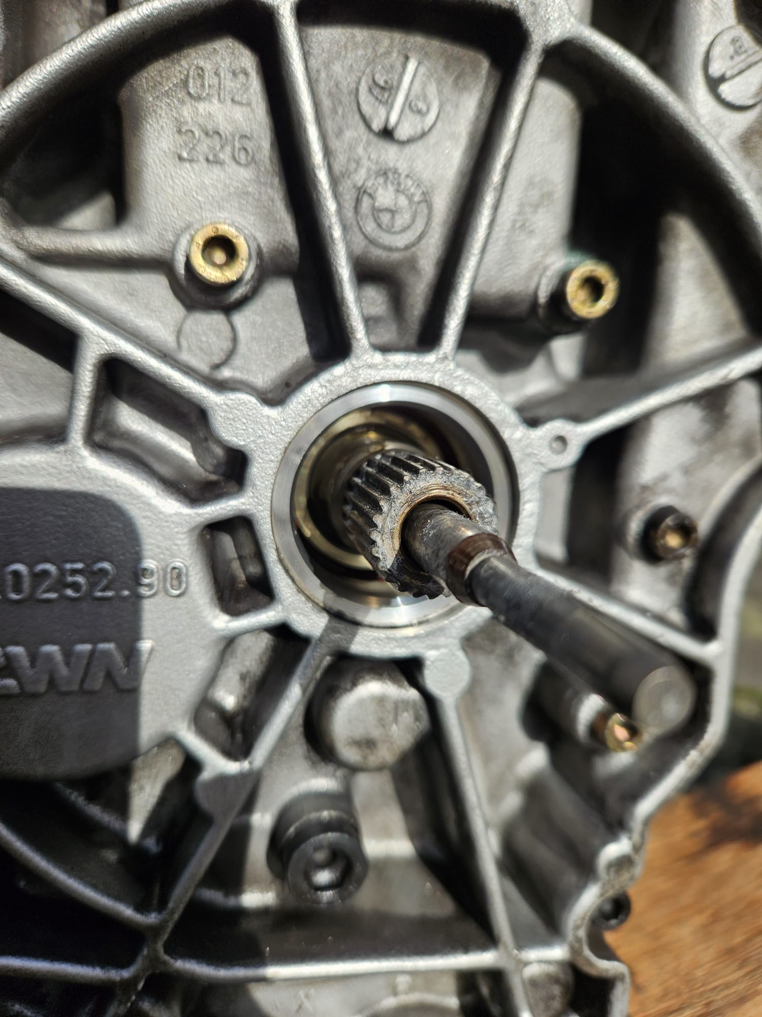

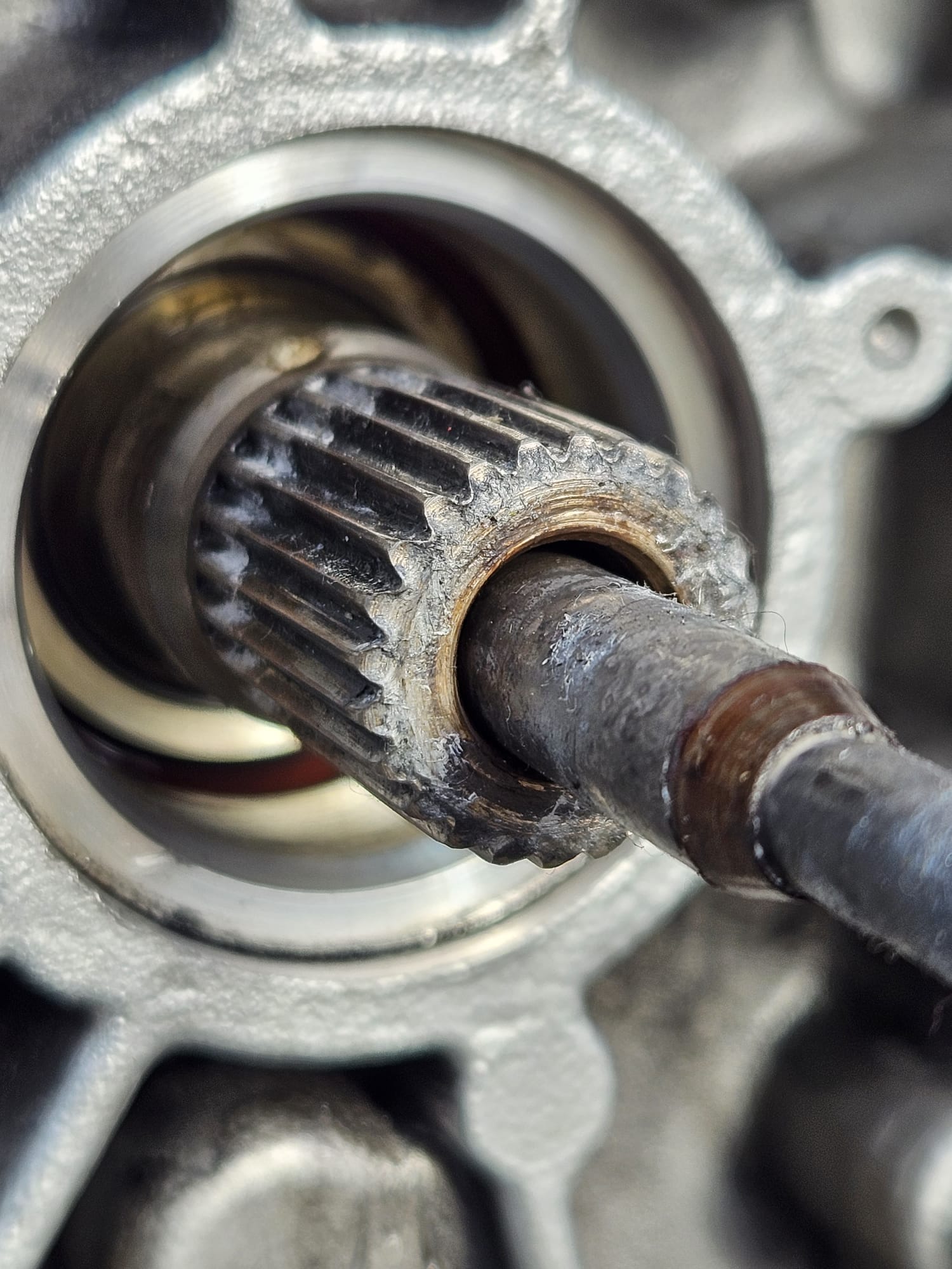

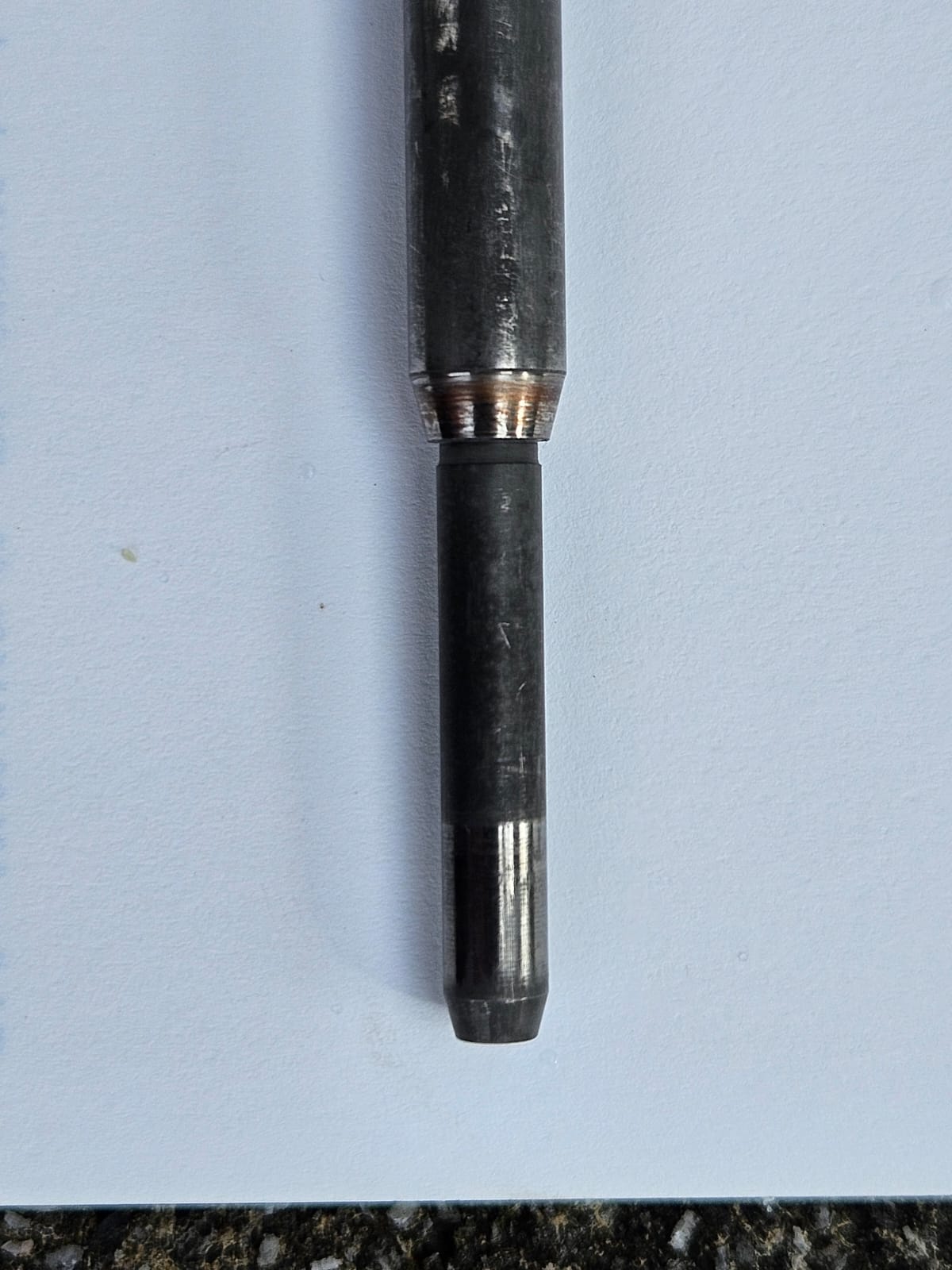

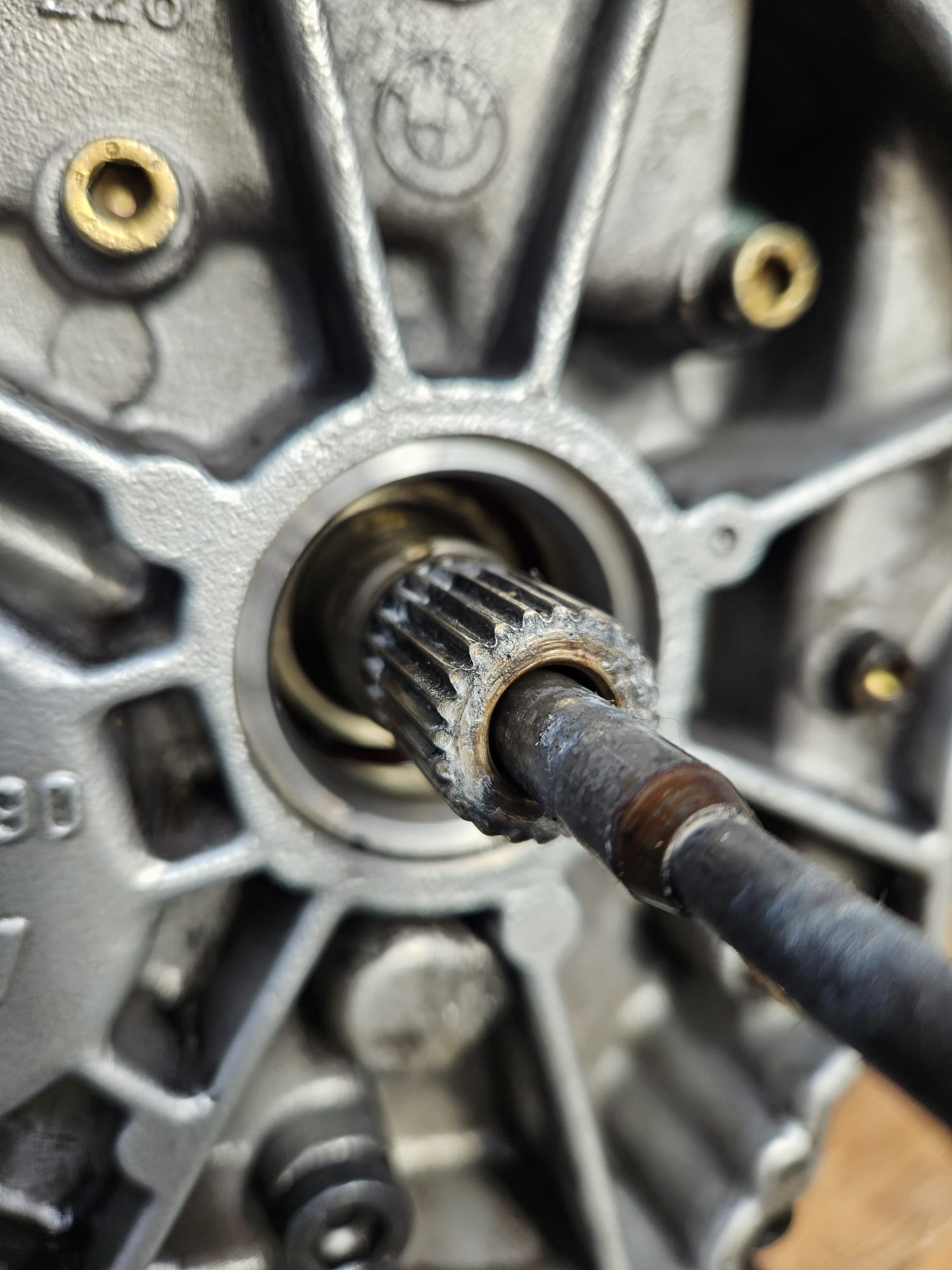

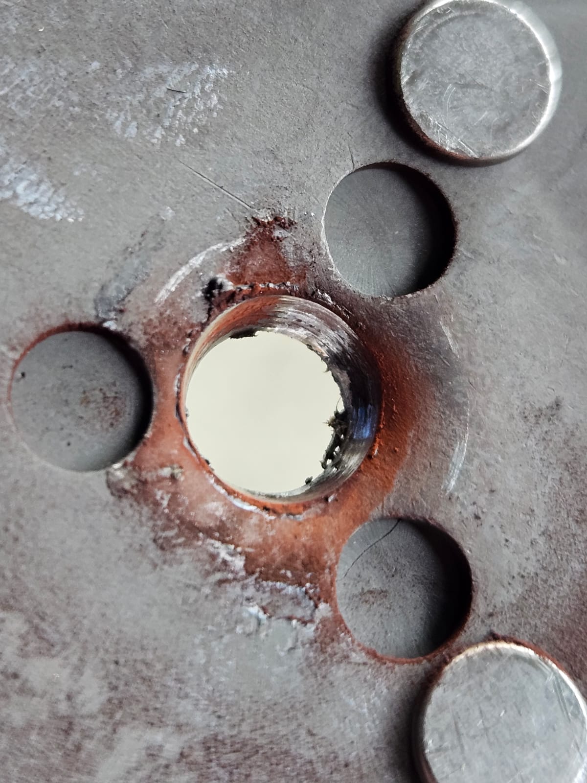

Jetzt habe ich mir die Kupplungsstange, oder wie die heißt, mal angeschaut, sieht aus meiner Sicht nicht gut aus, oder? Ich suche ja immer noch nach dem Grund für das Quietschen!
elfer-schwob
elfer-schwob
09.04.2008
8.585
im Murrdäle
1150 GS-A, R 80-Umbau
Du hast ordentl. Staburags verwendet.
Weniger ist mehr...
Aber das Quietschen dürfte an dem liegen, was ich schon vermutet hatte:
Die Stange wird vom Ausrücklager blockiert.
Drum dreht sie sich dort, wo's nicht vorgesehn ist: in der Tellerfeder. Das quietscht und irgendwann verschweißt es.
Dann ist sie dort auch fest.
Das geht nicht lange gut...

Hilf mir weiter Elfer...ich geh davon aus Du meinst die "abgewetzte Stelle" die geschliffen hat..?
Nachdem ich der Meinung war das der Chris das Drucklager vor 5000 km mitgewechselt hat, kann das ja nur bedeuten dass das Drucklager wegen zu wenig oder kein Kuppl.-Spiel ins Nirwana gefeuert wurde..
Oder überseh ich was..?
elfer-schwob
elfer-schwob
09.04.2008
8.585
im Murrdäle
Ja, um diese Stelle gehts.
Das ist die Kontaktstelle mit der Tellerfeder und es sieht auf den Bildern so aus, als ob es hier ungesunde Reibung gegeben hat.
Wenn das Drucklager leicht und frei läuft, wird im Moment des Ausrückens der Kuppl. die mit der Drehzal der Getriebewelle laufende Stange in den Federteller gedrückt, ohne dabei groß abgebremst zu werden.
Aber wenn das Ausrücklager die Stange am ggü liegenden Ende blockiert, gibts Reibung, was quietscht.
Und irgendwann Fressen.
Nachdem ich den Motor getauscht hatte fing das mit dem Quitschen an, daraufhin habe ich das Ausrücklager getauscht, das war auch nötig, doch das Quietschen blieb!
Was habe ich falsch gemacht?
Oder was kann ich tun oder prüfen?
Achja, das Kupplungsspiel habe ich natürlich eingestellt, zumindest wie ich es verstanden habe.

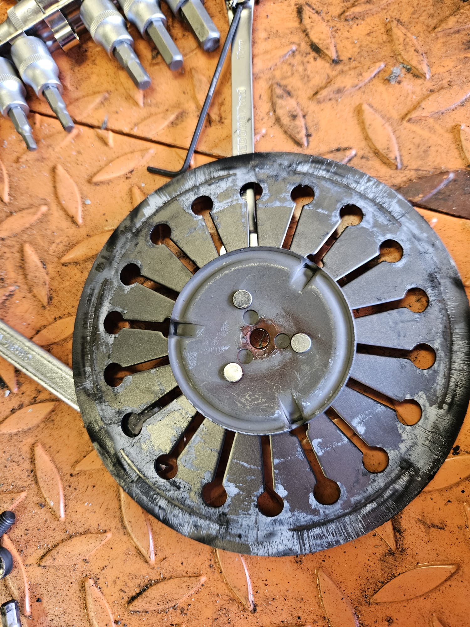

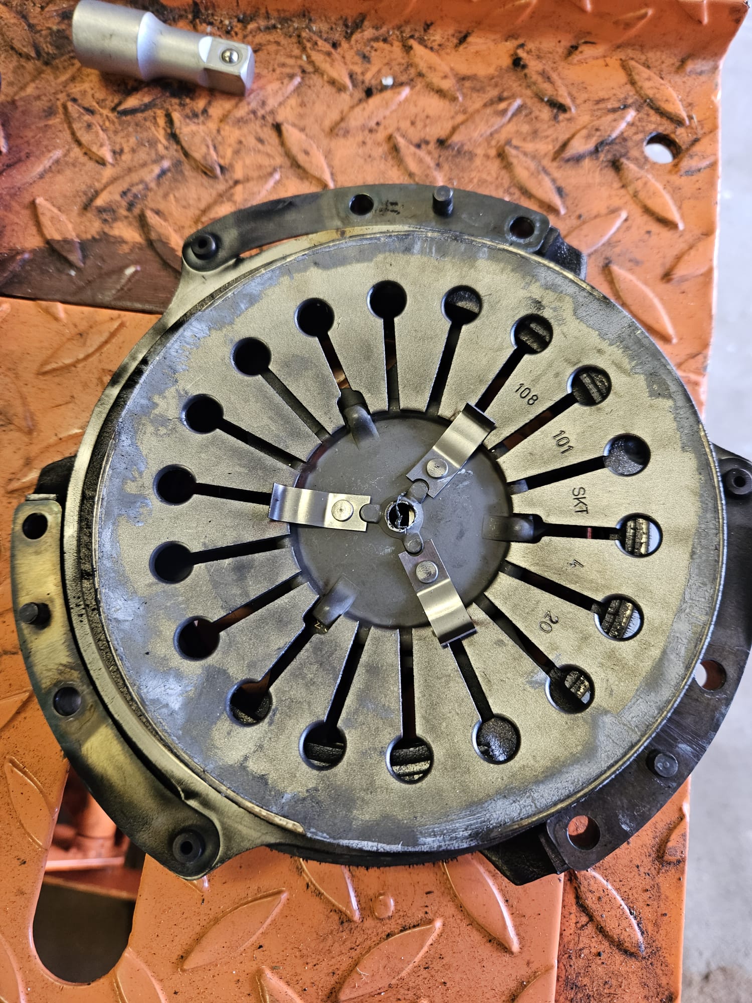

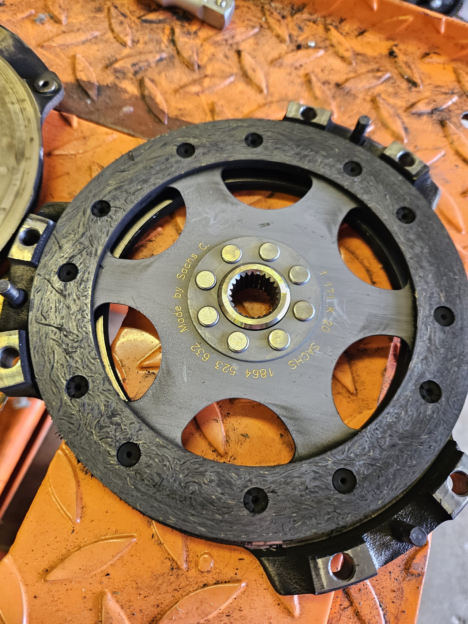

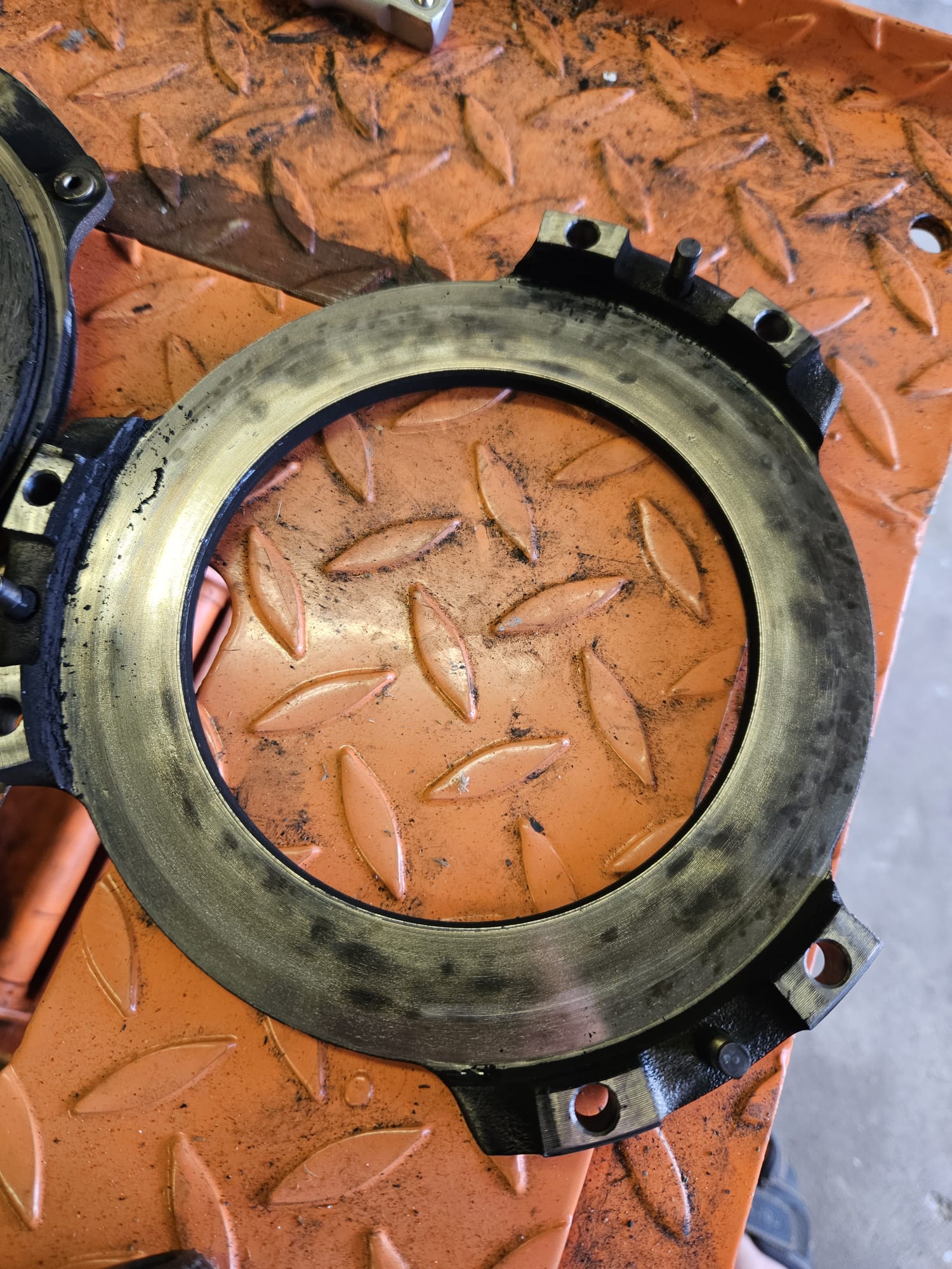

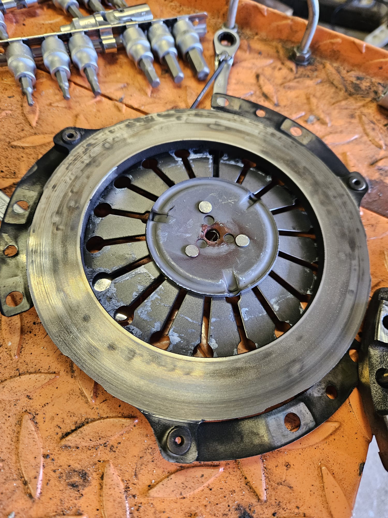

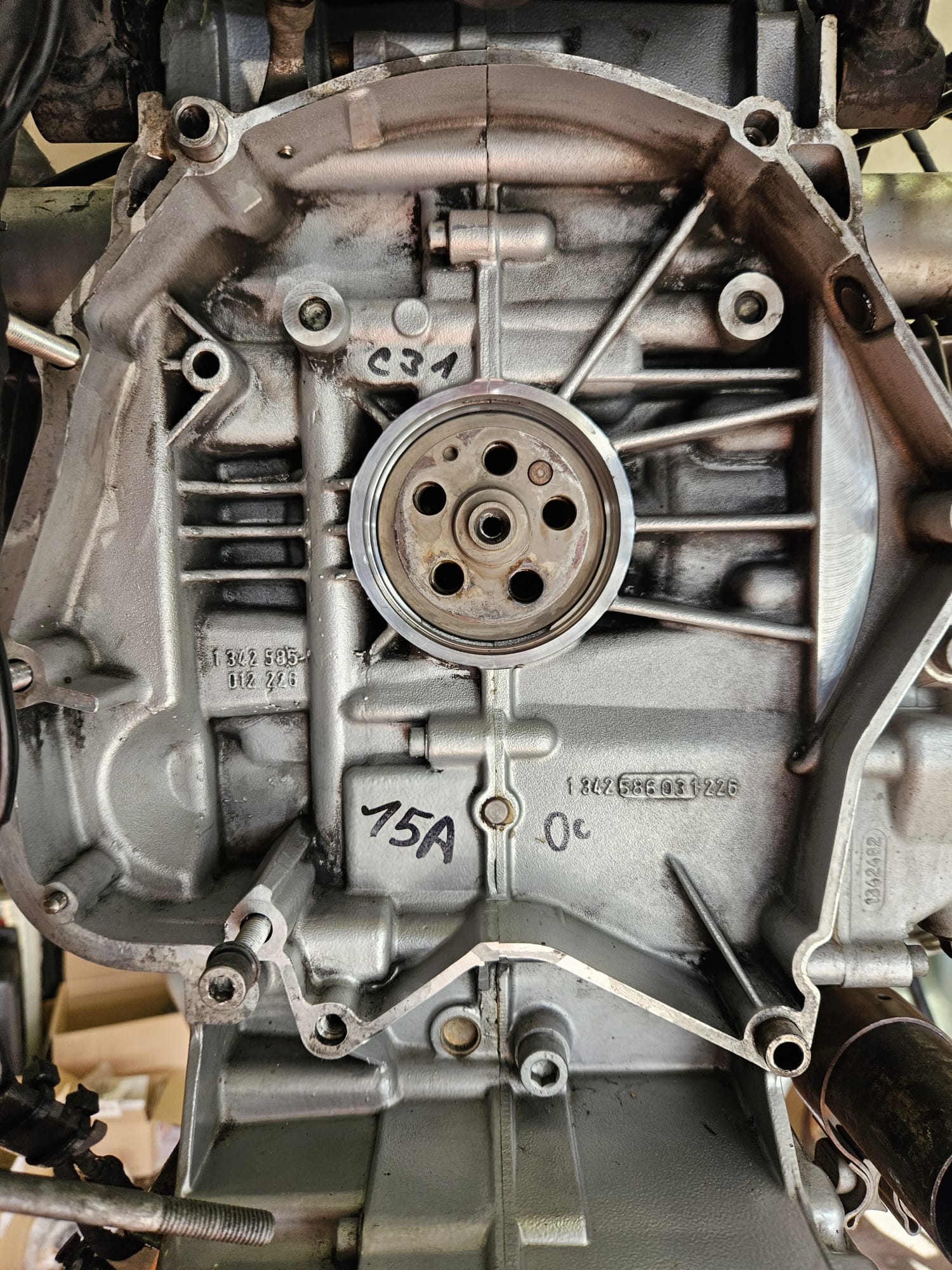

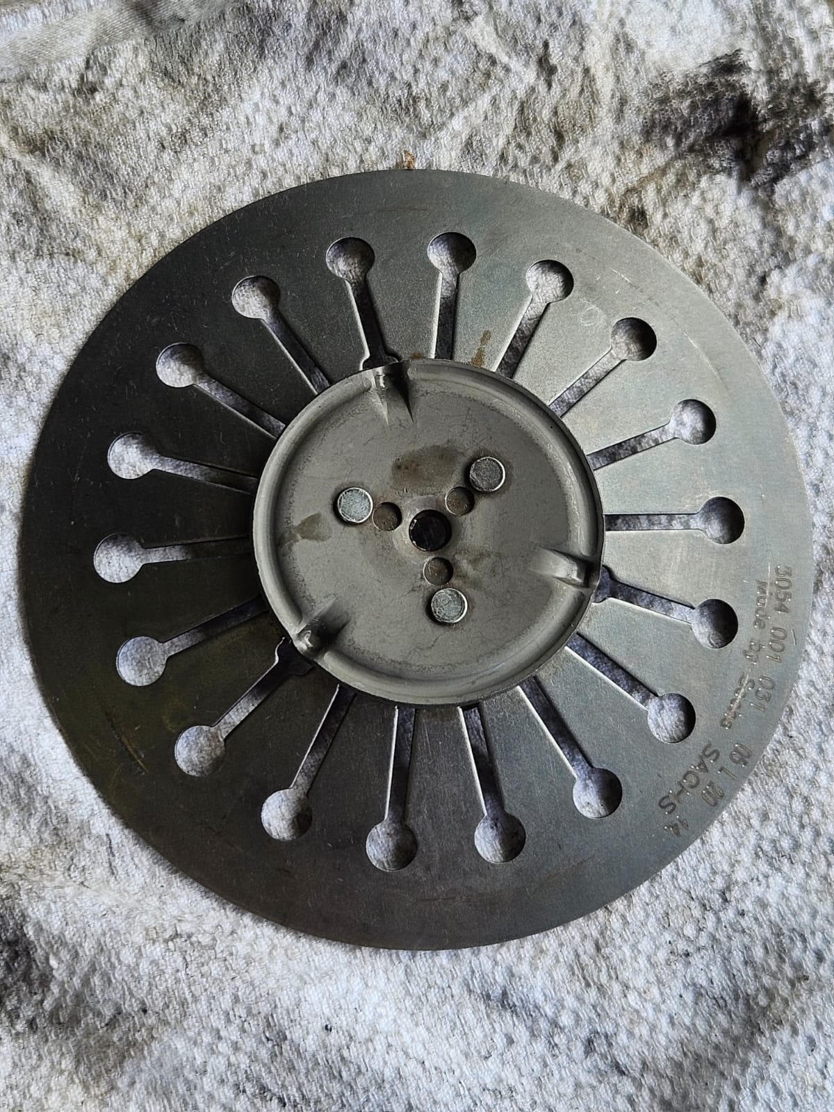

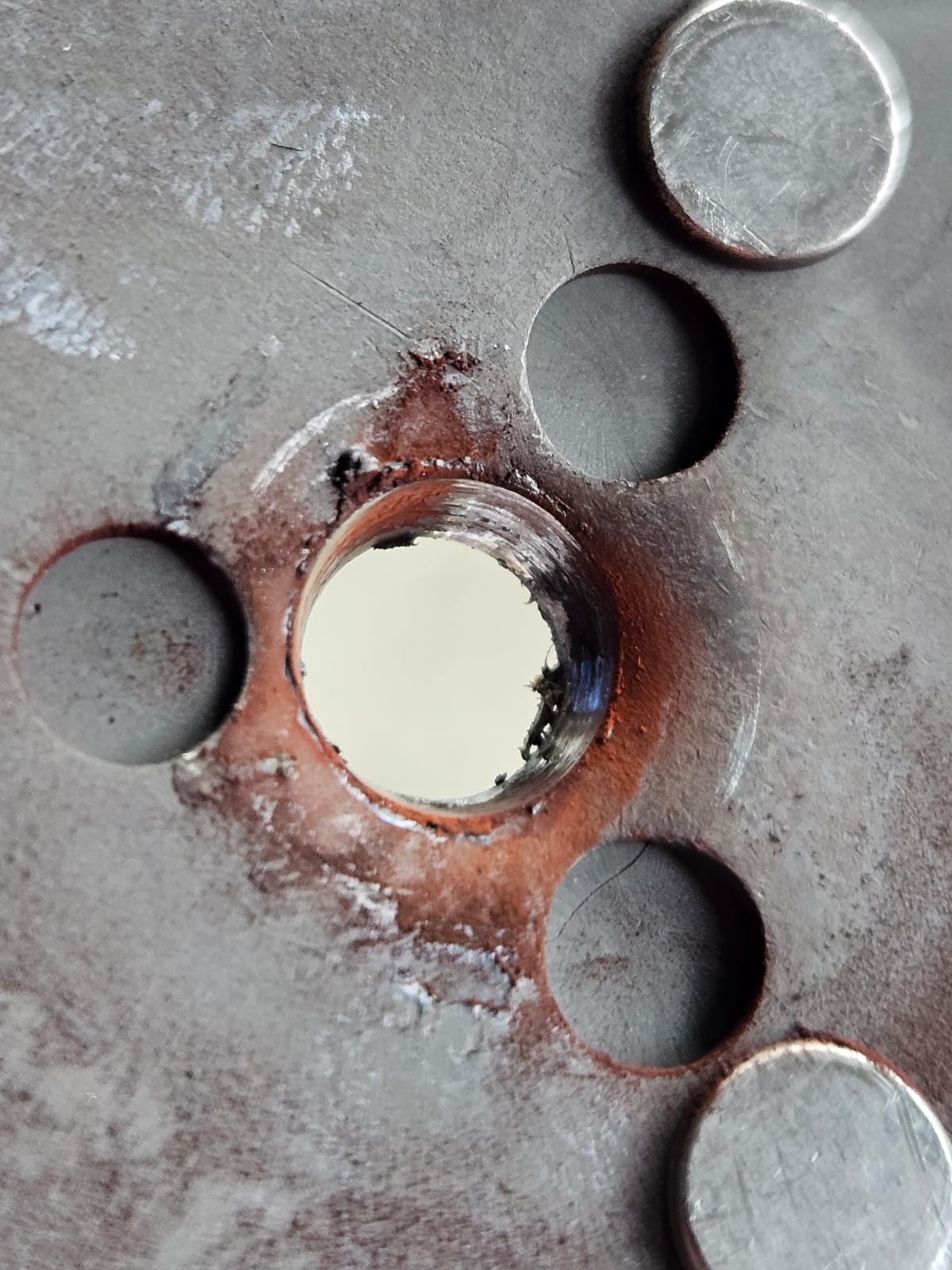

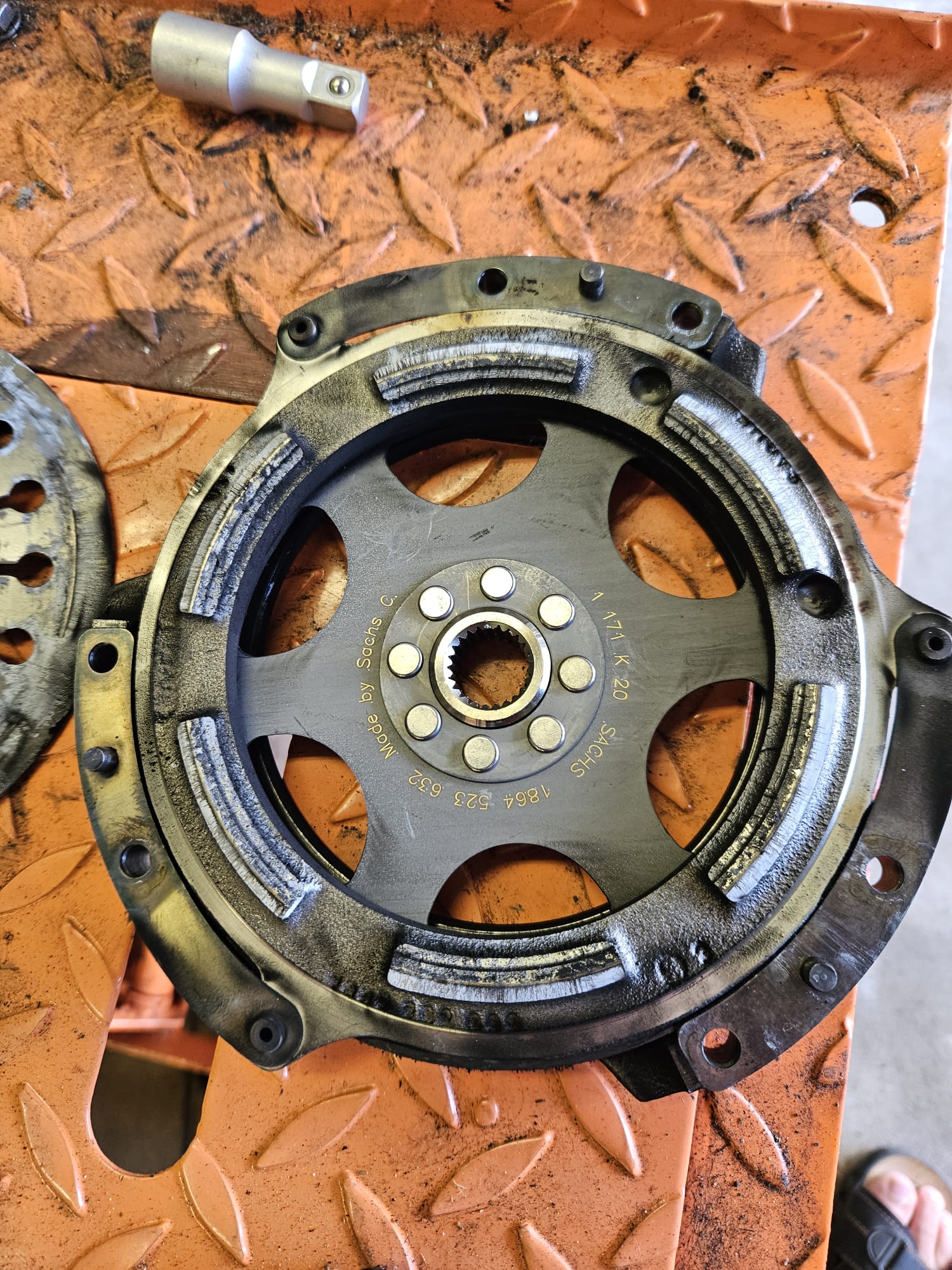

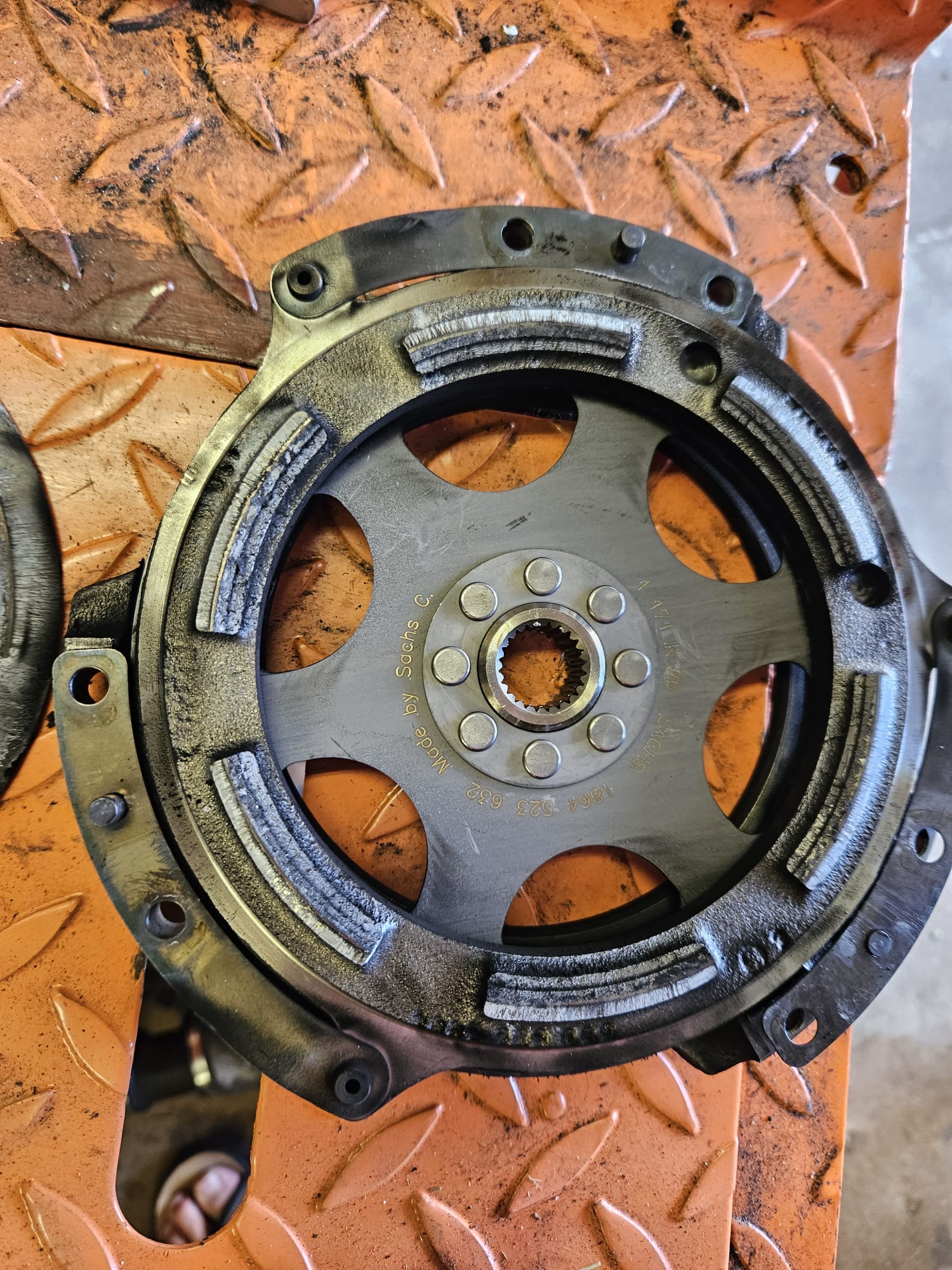

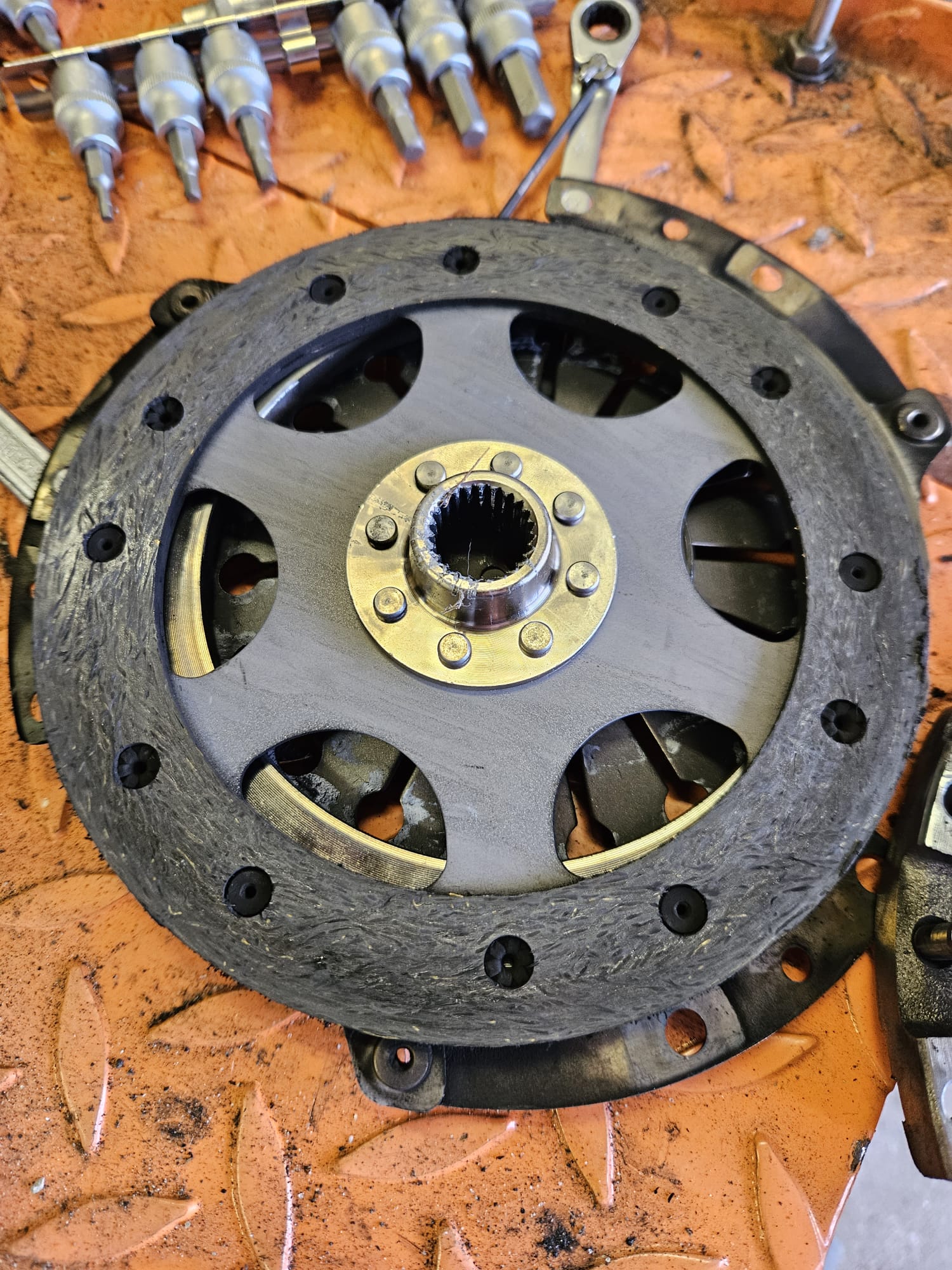

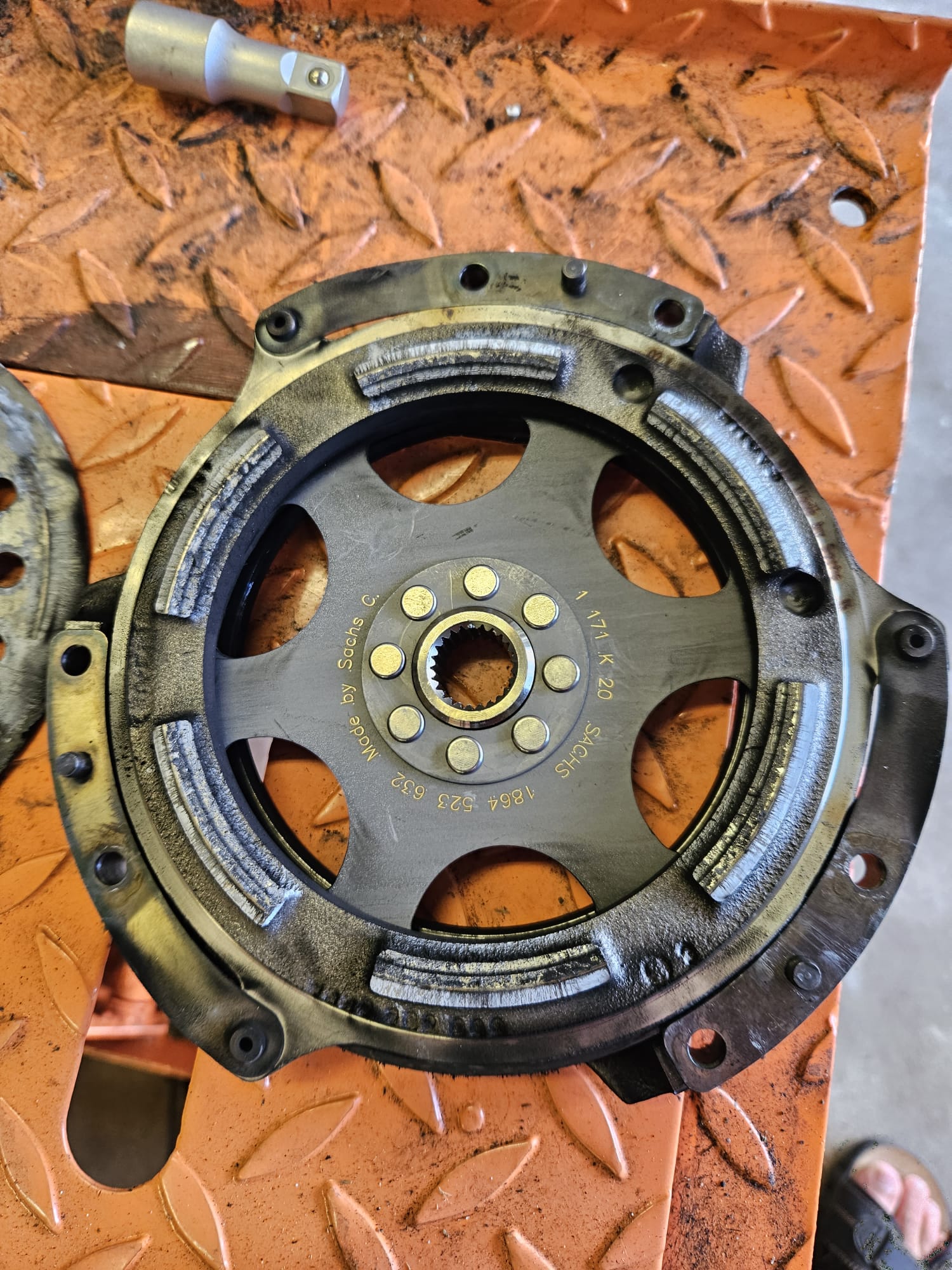

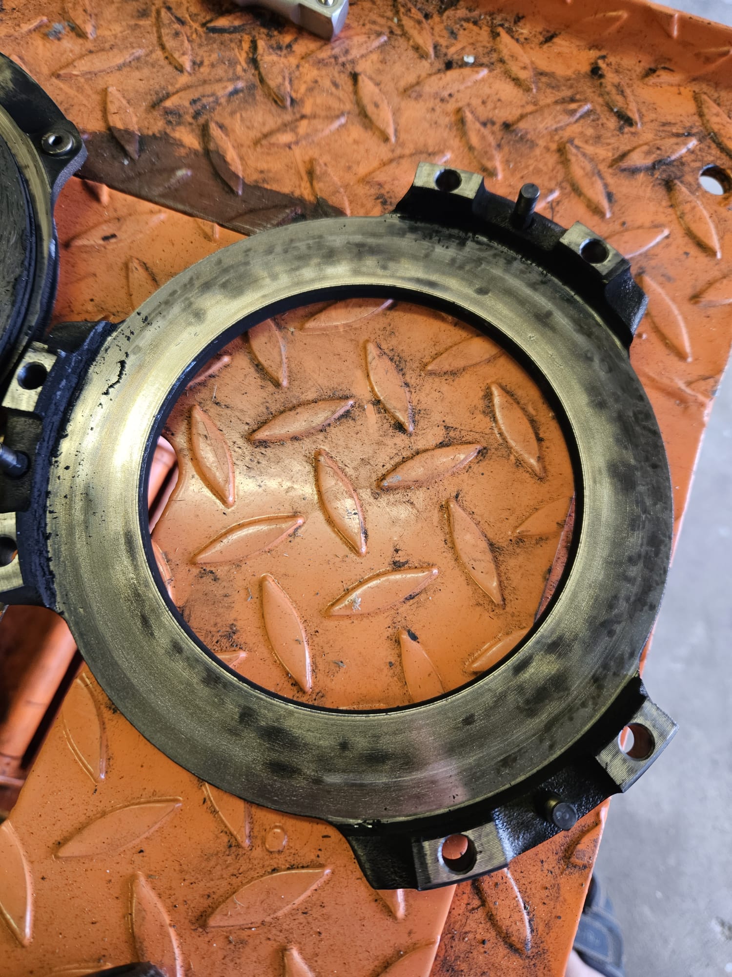

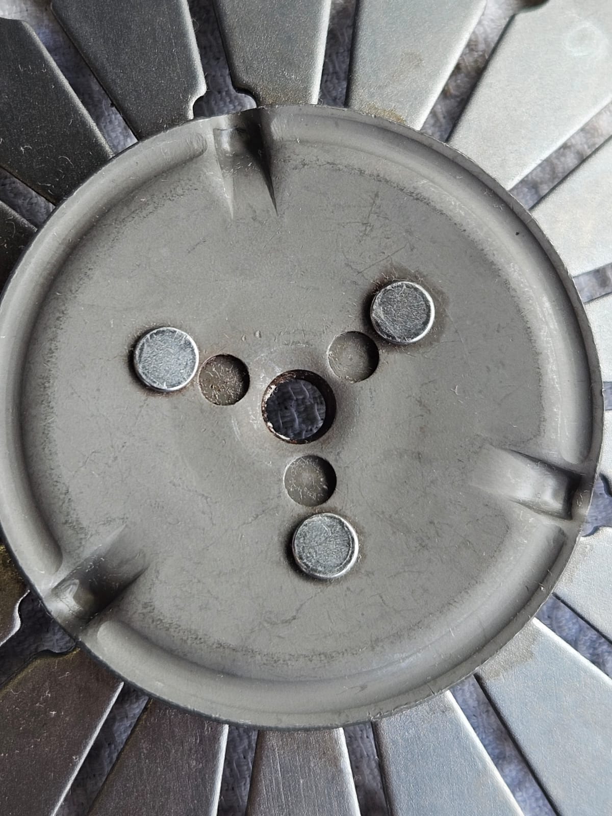

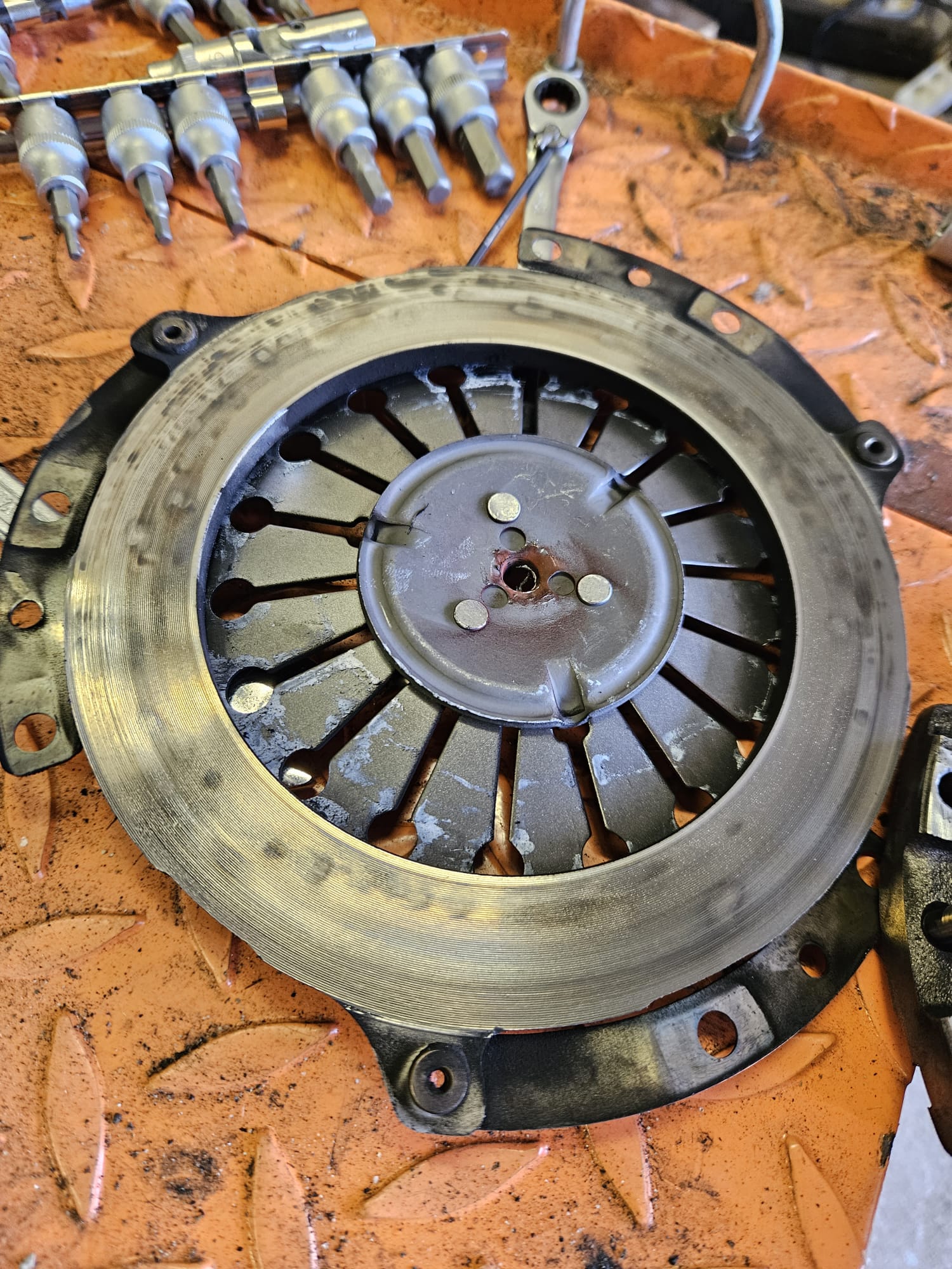

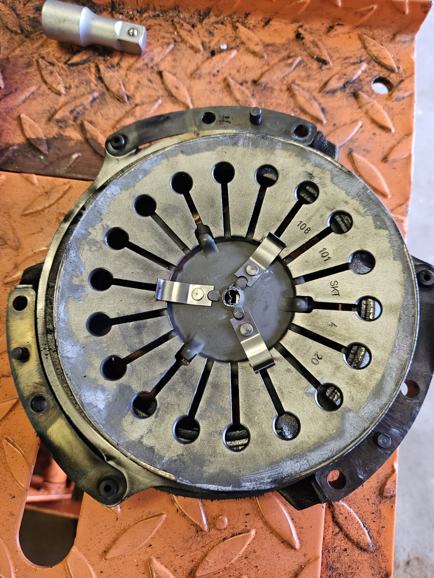

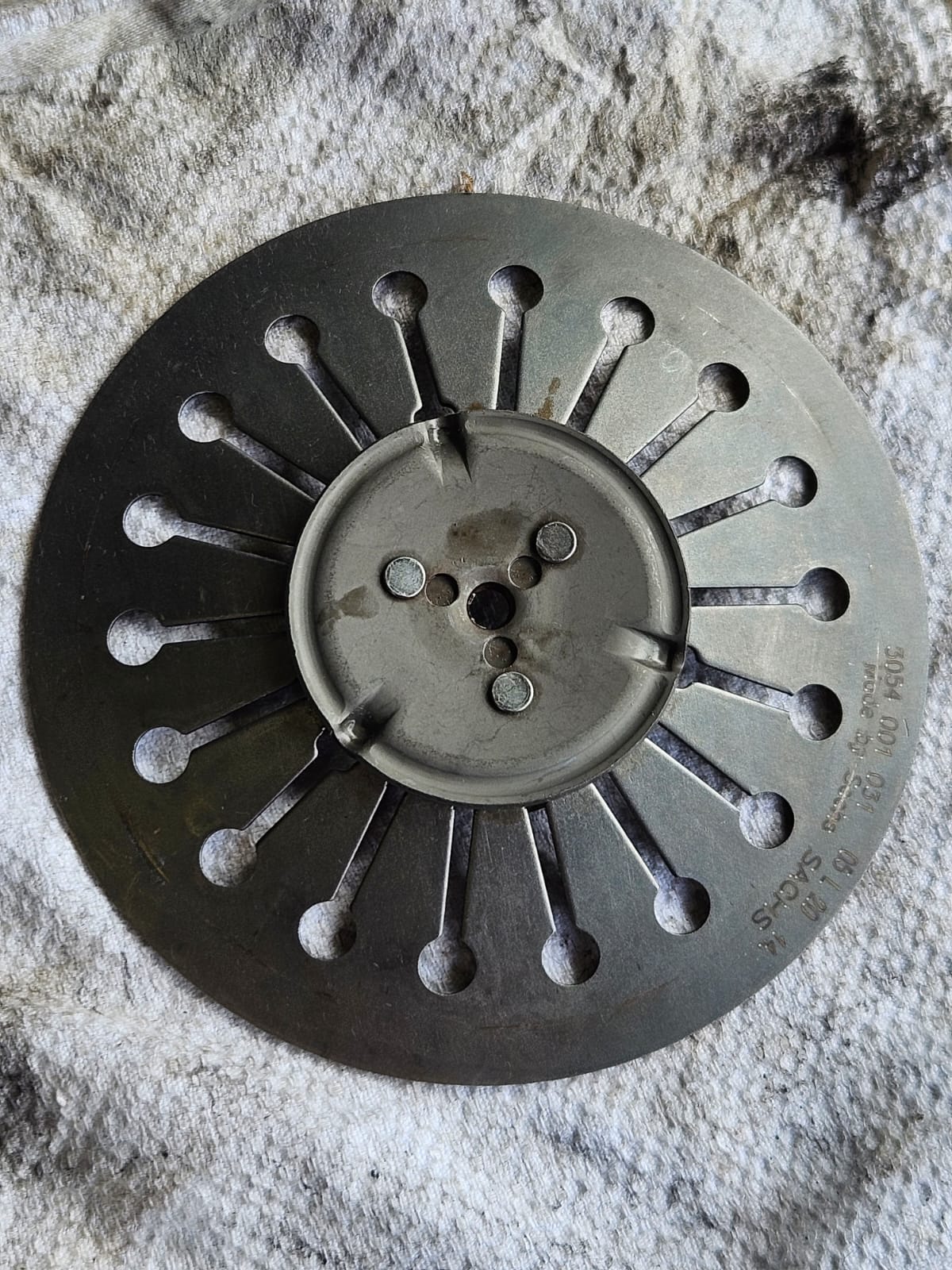

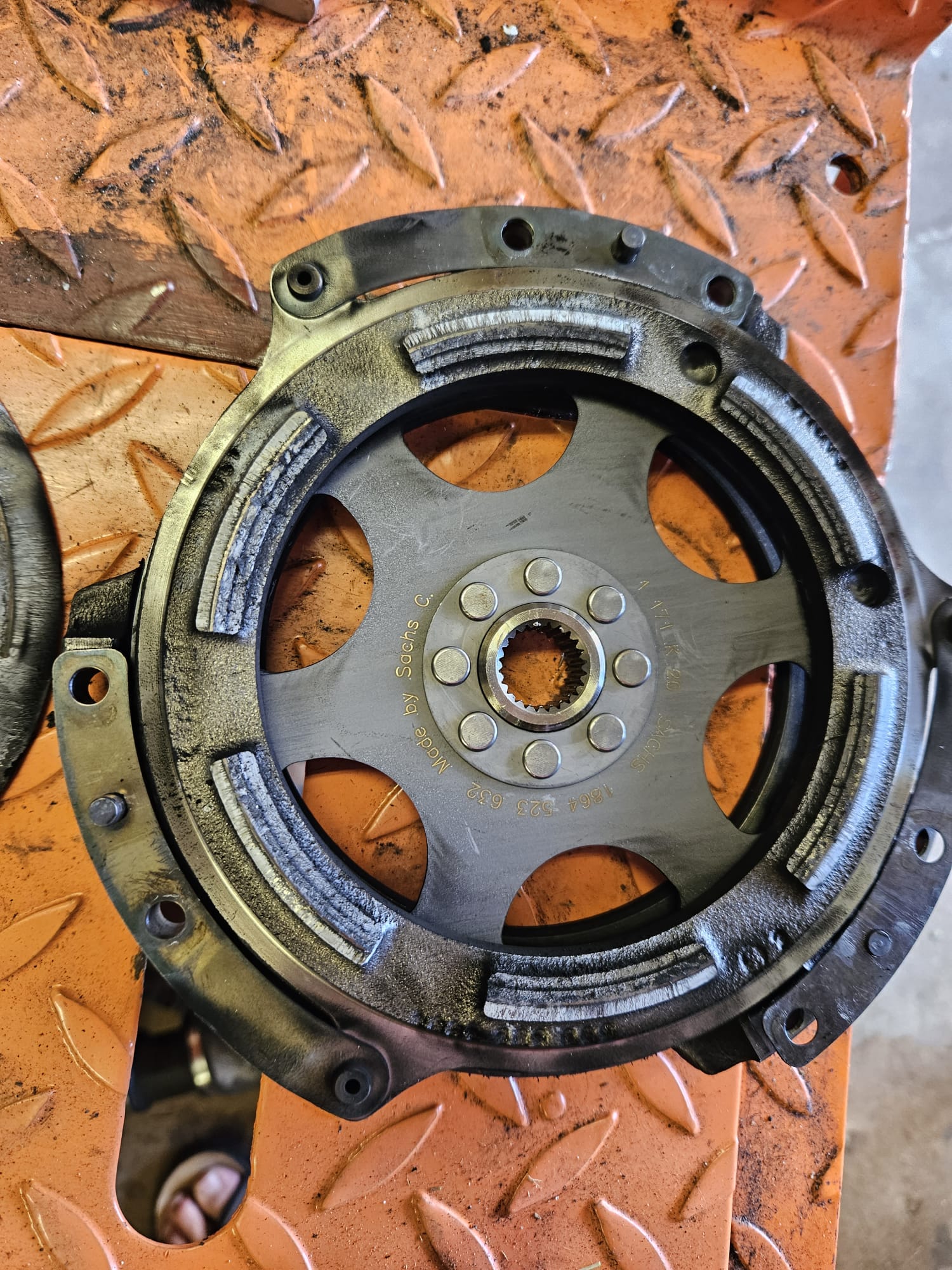

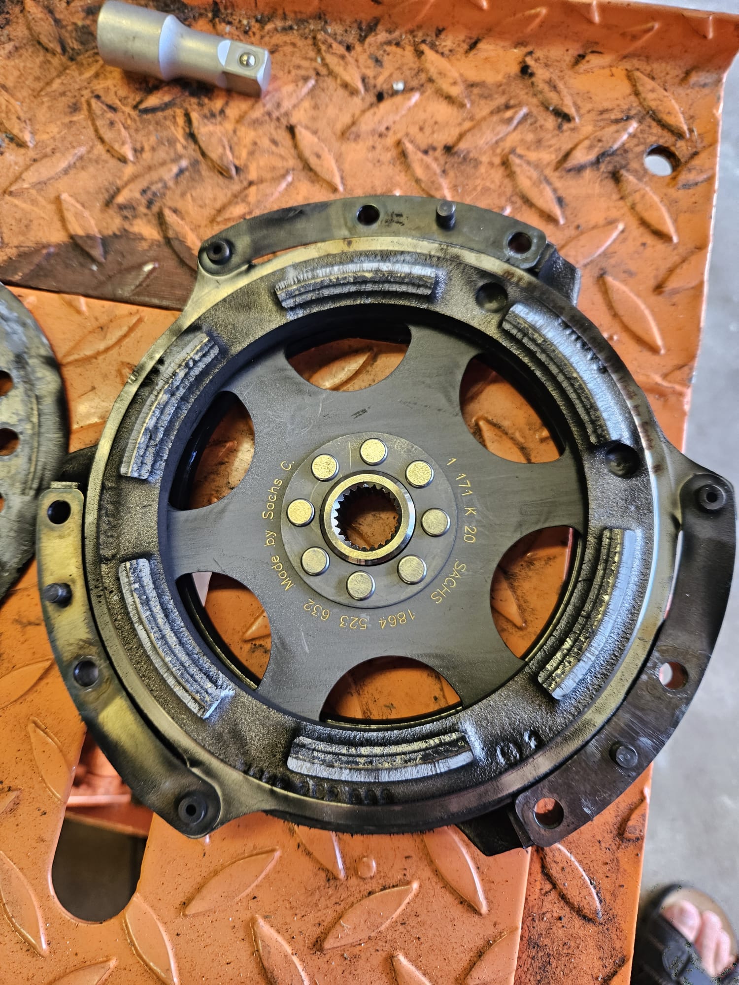

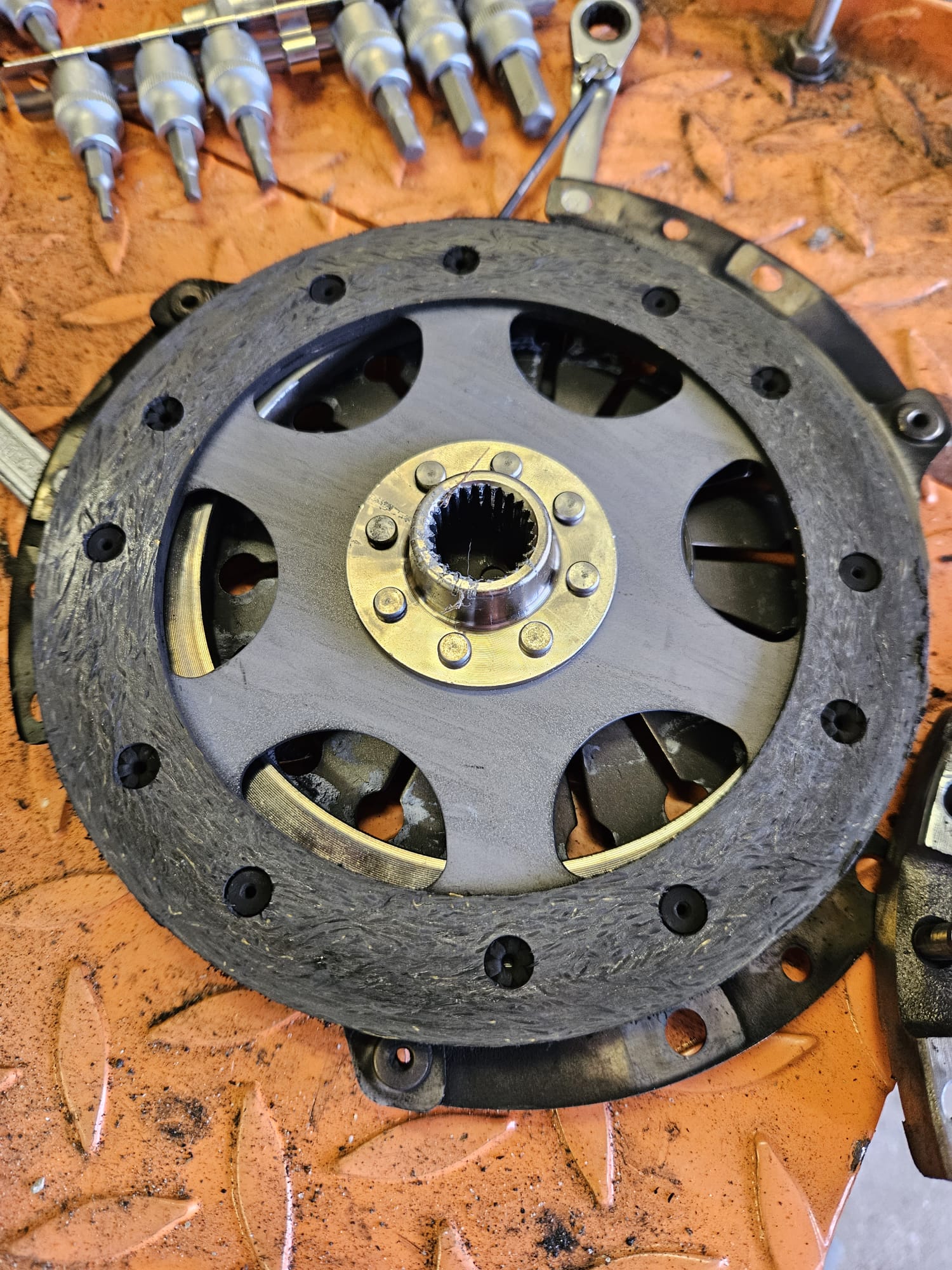

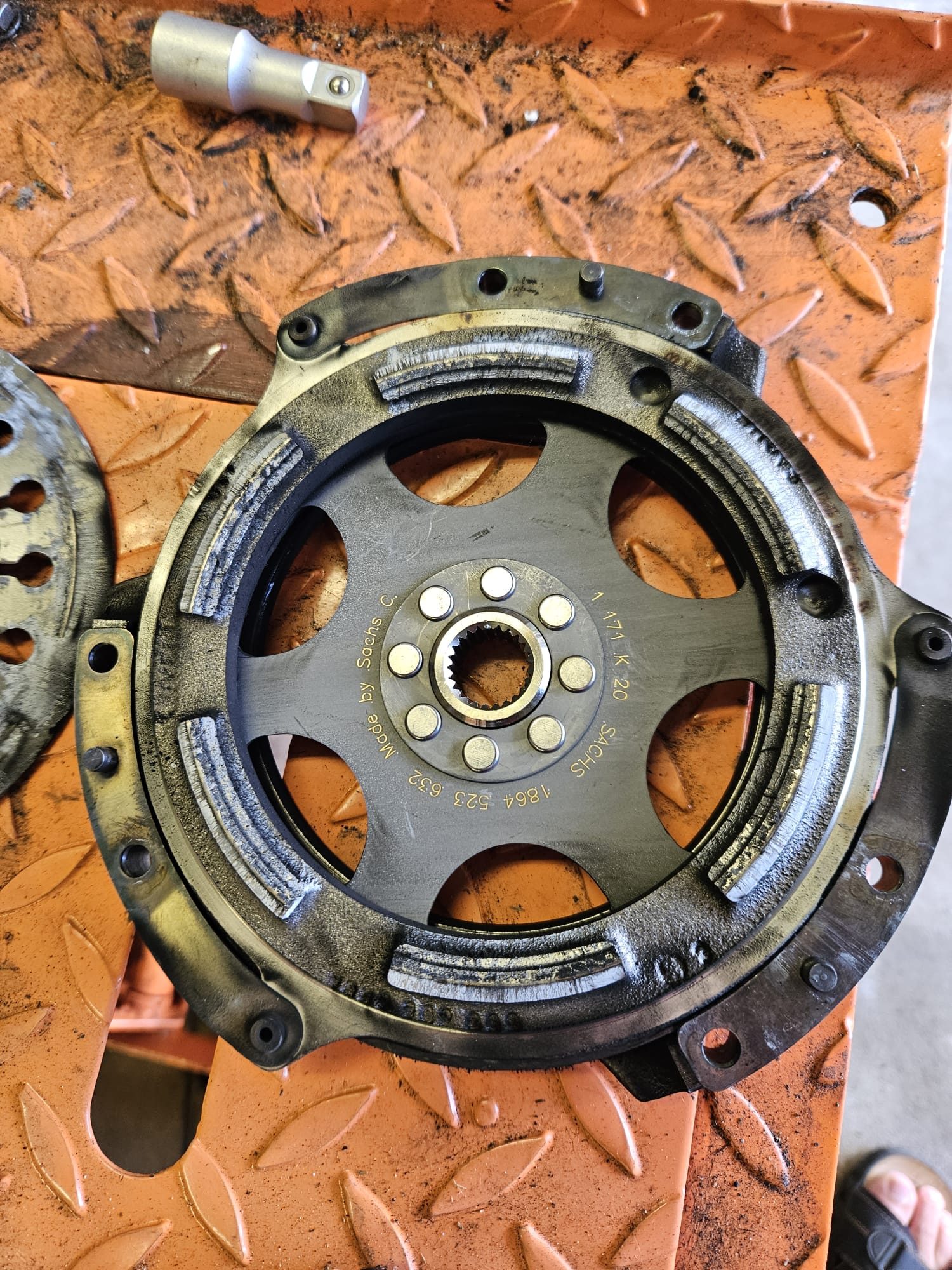

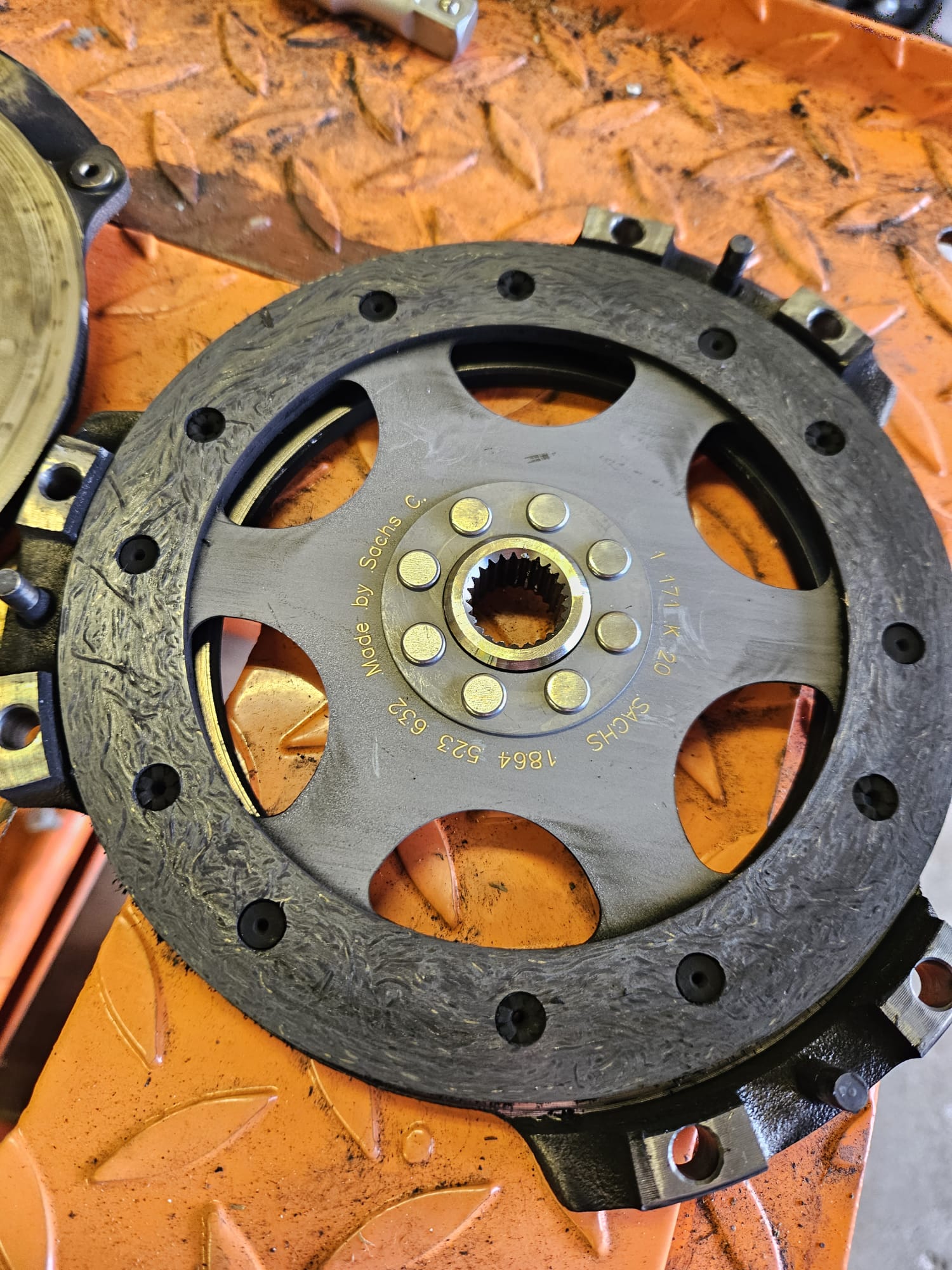

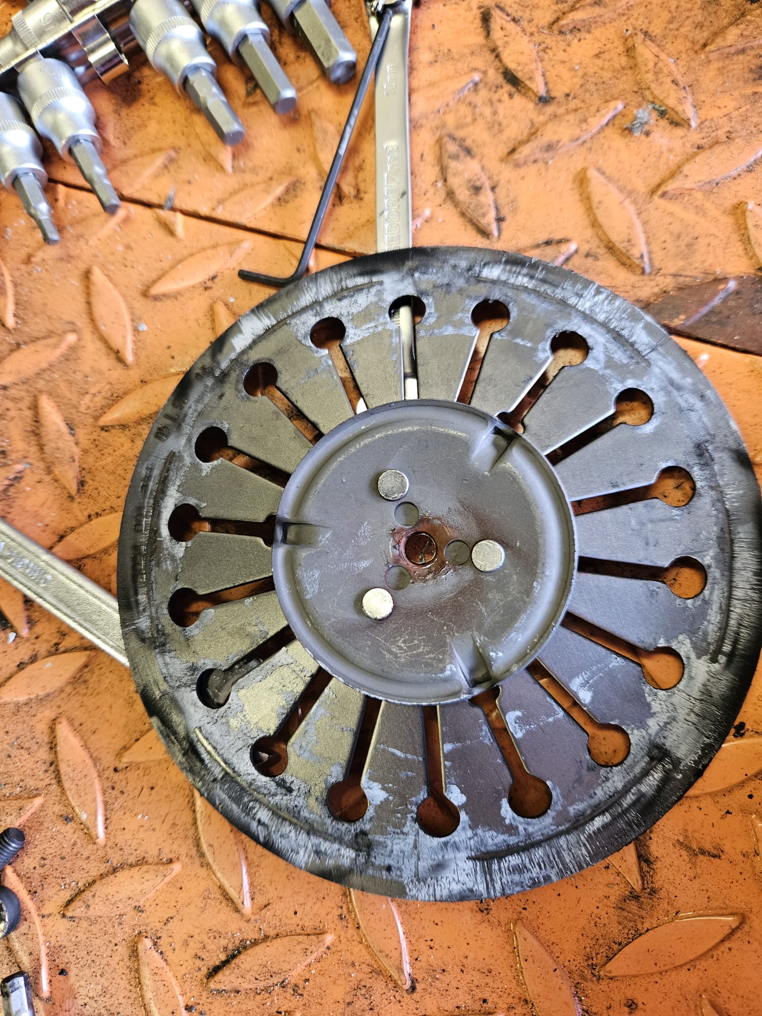

Vielleicht kann man auch an der Kupplung was fehlerhaftes erkennen?
Ich habe da mal ein paar Bilder....
elfer-schwob
elfer-schwob
09.04.2008
8.585
im Murrdäle

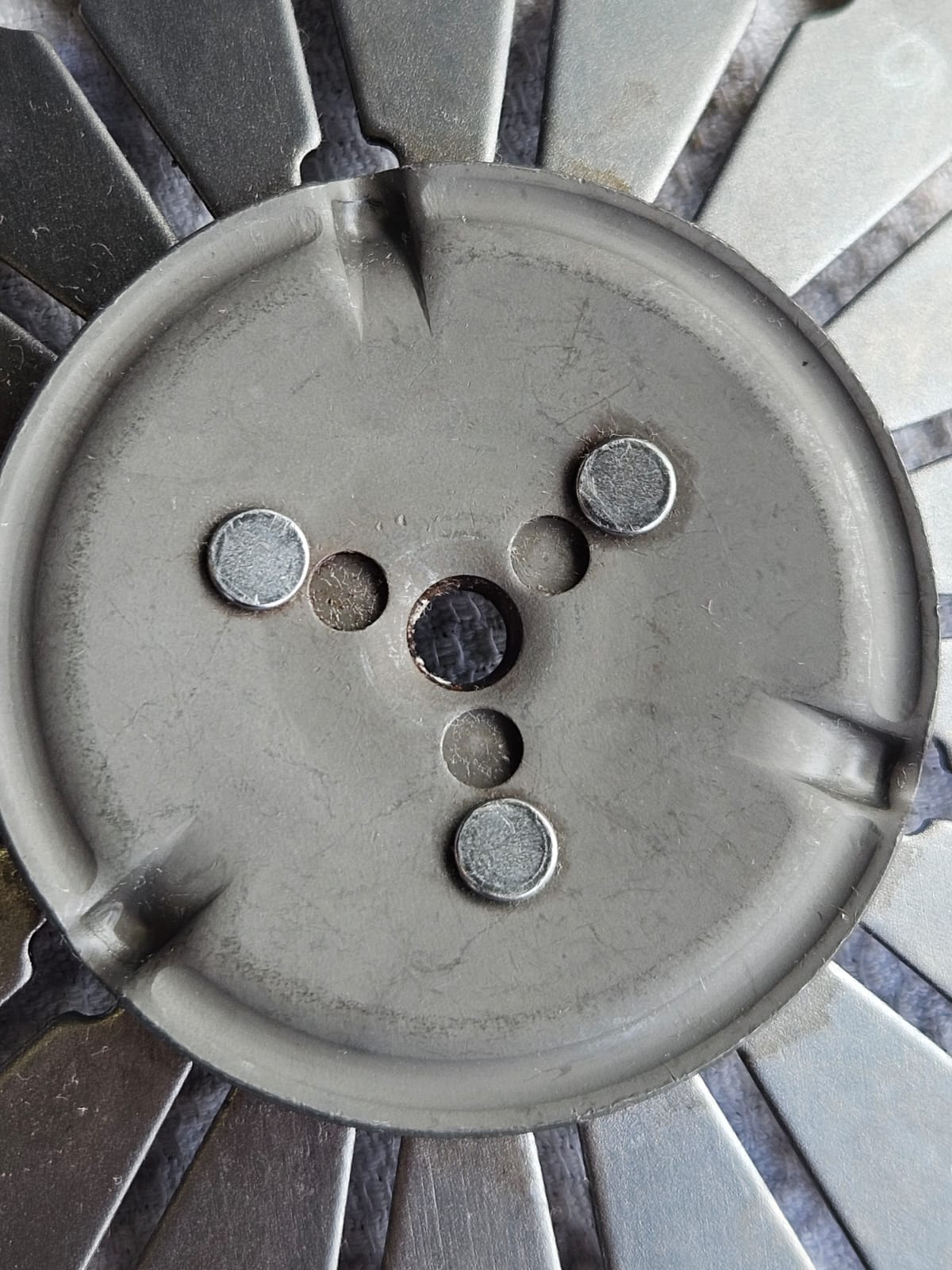

Hattest Du die Kuppl. auch neu gemacht?
Oder Teile davon?
Was ist das Rote im Zentrum der Tellerfeder?
Sieht gleich aus wie an der Druckstange.
Kupferpaste??
Kann es evtl. sein, daß da ein neuer Belag zw. alten Platten läuft? Der Belag sieht auf den Bildern so aus.

Als ich dem Motor gewechselt habe habe ich natürlich auch die Kupplung komplett erneuert.
Kupferpaste ist da nicht drangekommen, nur Staburag, wie du ja schon erkannt hast.
Was das rote ist kann ich nicht sagen, da muss ich nochmal in die Garage fahren und nachschauen....

Hab es noch nie Org. gesehen..aber für mich sieht der Auflagepunkte an Welle sowie dem "Federkorb"
(auch die Bohrung) eher ungesund aus.
Wie sieht denn jetzt das "Drucklager" aus..?
