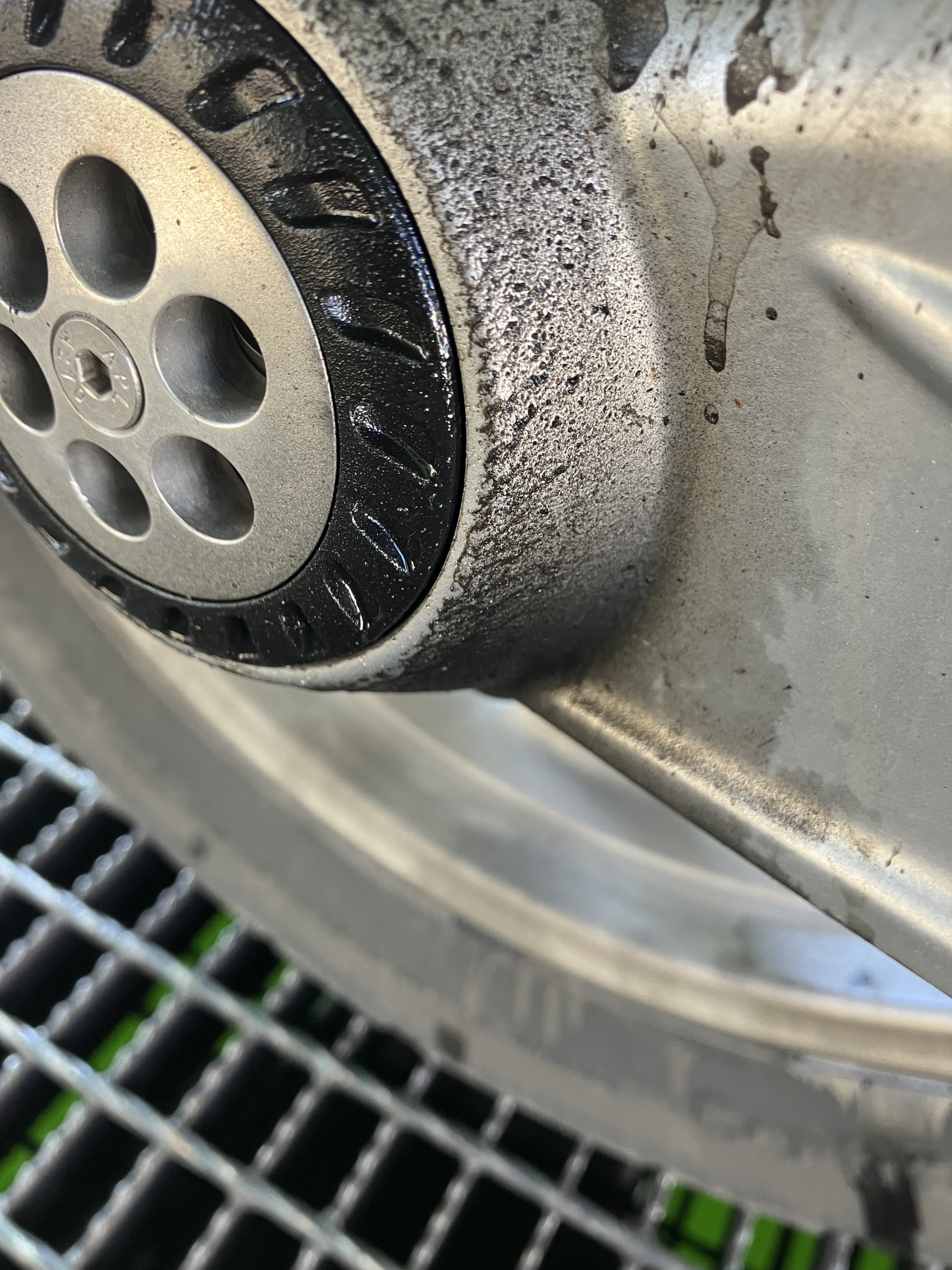

Weiß nicht ob das schon irgendwo erwähnt wurde, aber ggf war das andere zusätzlich zur Entlüftung auf. Ich werde es sehen. Wäre bloß ärgerlich, wenn 180ml rein sollen und eine größere Menge X dran vorbei läuft.
Vielleicht war ja das der Grund, warum das bei mir geölt hat, weil vielleicht ebenso was verrutscht ist bei der Inspektion und er sicherheitshalber dann mehr (zuviel) reingekippt hat und sich der Überschuss dann einen Weg raus gesucht hat.
Das würde zB die relativ entspannte Aussage des Freundlichen bestätigen der ja meinte, ich solle fahren und wenn noch was ölt soll ich halt vorbei kommen.
Äh…worst Case Szenario wäre ja eigentlich. Simmering kaputt, verliert Öl und demnächst wäre das Getriebe a.A. und er hätte da nicht so locker reagieren dürfen.
Oder aber eben, passiert öfter, wird aber nicht an die große Glocke gehängt, Ball wird flach gehalten. Drückt sich dann raus und gut ist. Bei der nächsten Wäsche ist’s wieder sauber…:
Fragen über Fragen…,🤔🤪

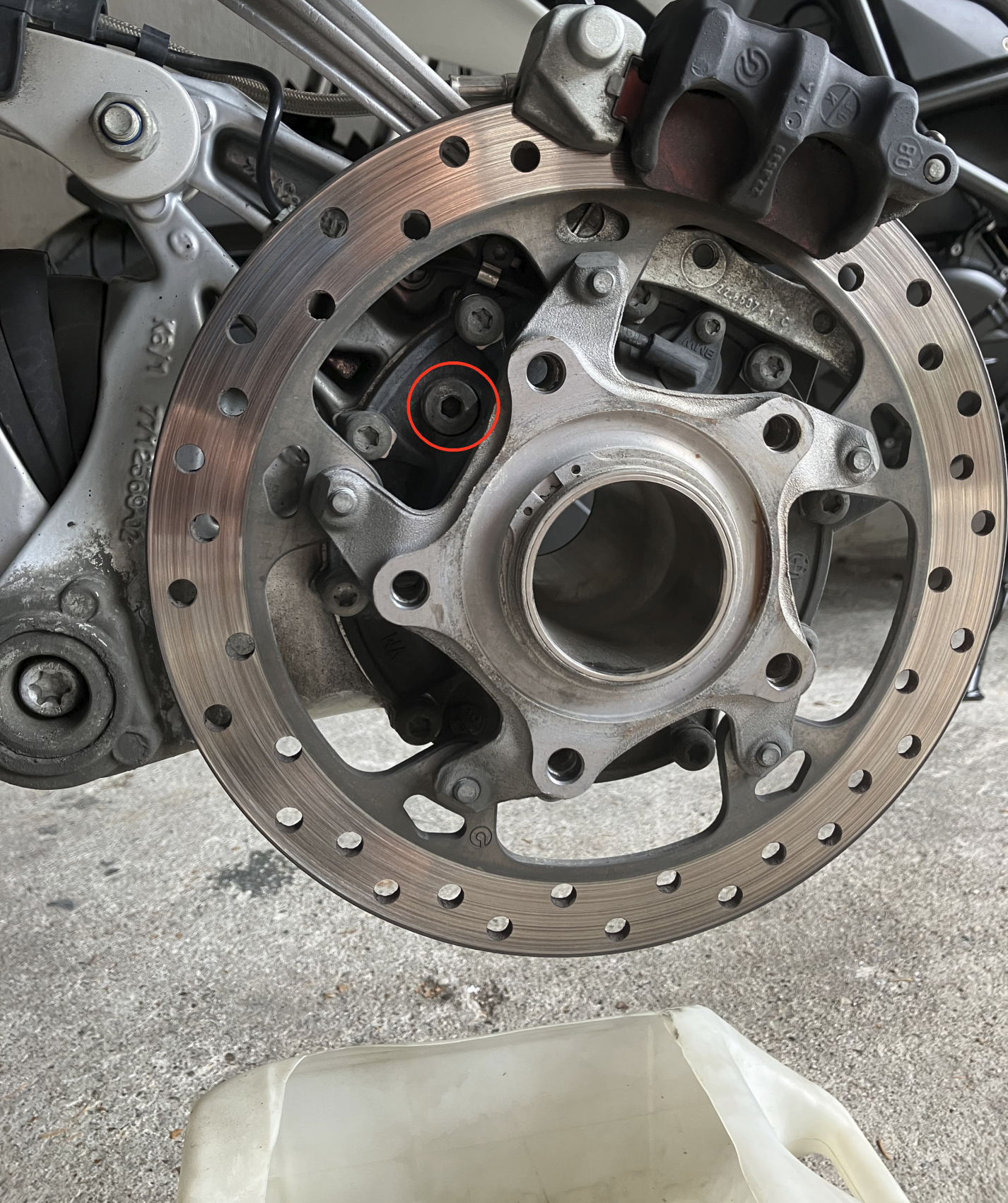

2. Moped auf den Hauptständer, Gang rein und Hinterrad (5 Torx Schrauben raus, Vorsicht dass es nicht runterfällt, fertig) ausbauen.

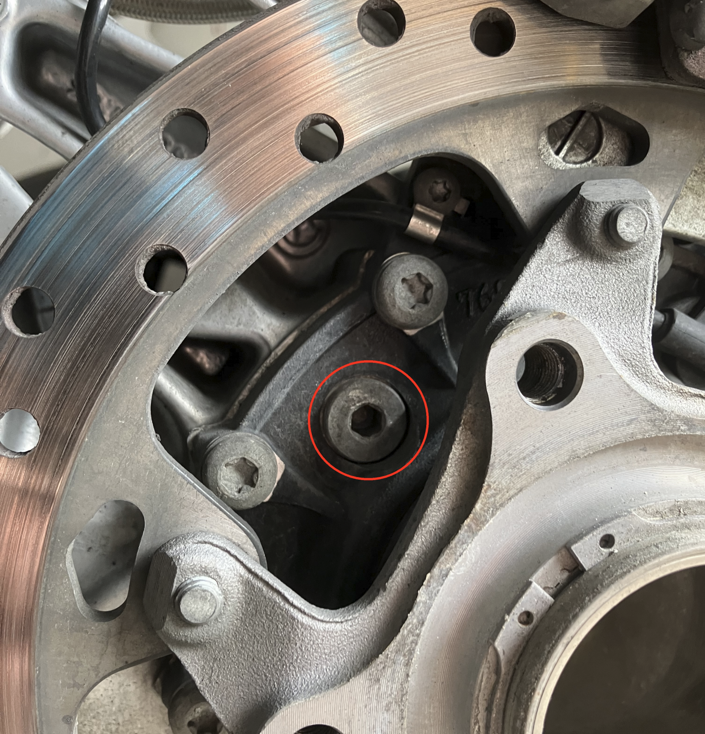

3. Gang raus und Flansch mit Bremsscheibe soweit drehen, dass die Einfüllschraube gut zugänglich wird.
4. Verschmutzes HAG Gehäuse ggf. sauber machen, damit der Bereich der Ölablassschraube unten am Gehäuse) schön
sauber ist, wenn man die Schraube später wieder reinschraubt und natürlich auch im Bereich der Einfüllschraube.​

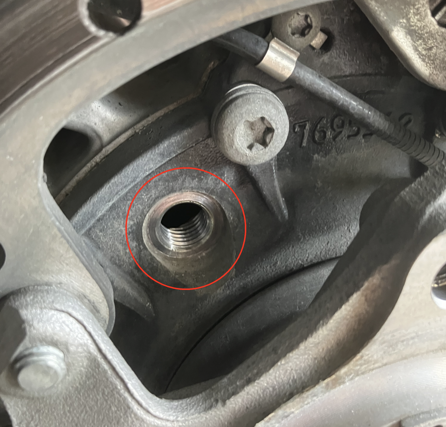

5. Einfüllschraube aufdrehen mit einem T40 Torx Einsatz. Darauf achten, daß die Kupferscheibe darunter mit entfernt wird
und nicht verloren geht. Schauen, daß der Einfüllbereich schön sauber bleibt.​
Schraube und Kupfer-U-Scheibe sicherstellen und ggf reinigen. Normalerweise sollte immer eine neue Kupfer-U-Scheibe​
verwendet werden. Somit Wiederverwendung auf eigene Gefahr.​

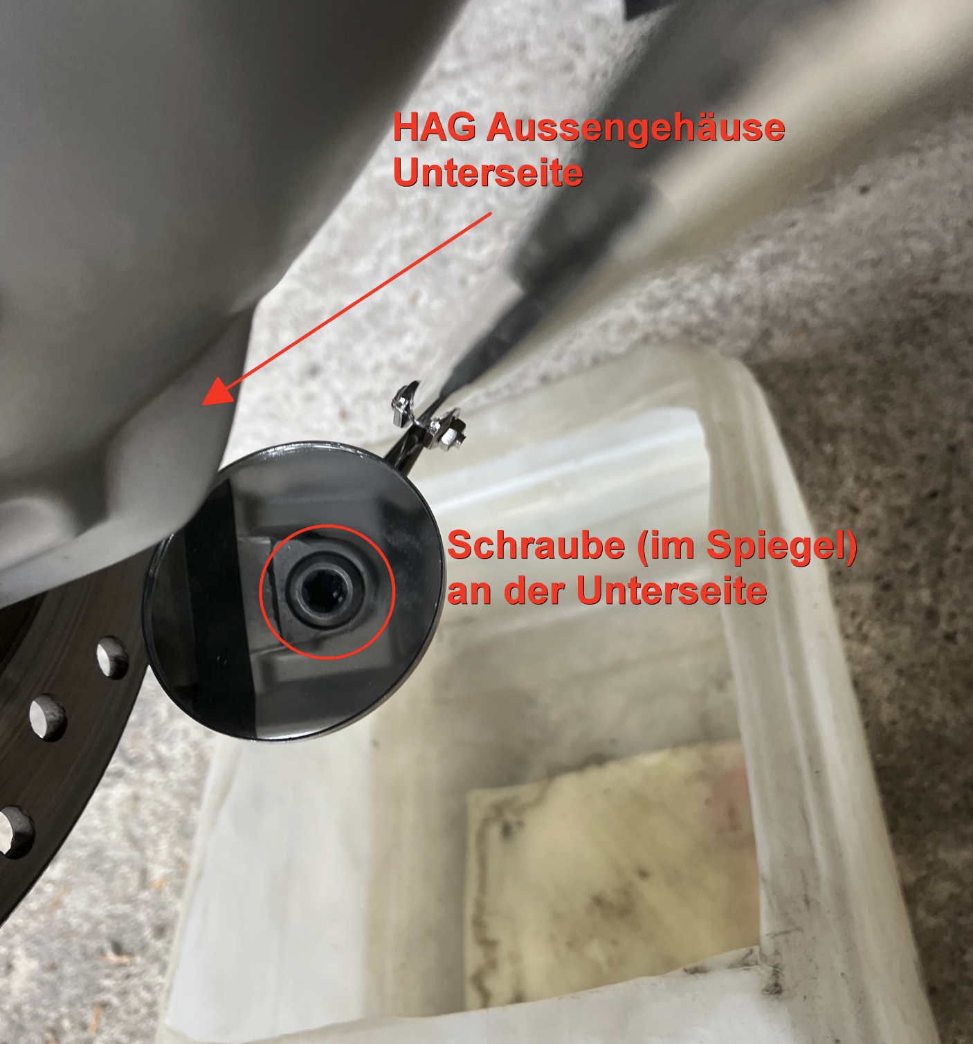

6. Nun am Außengehäuse unten die Ablaßschraube öffnen mit einem T45 Torx EInsatz. Vorher natürlich ein geeignetes
Behältnis unterstellen um das Öl auffangen zu können. Tip: Wer hier einen sauberen leeren Behälter benutzt kann danach​
bequem auslitern.​

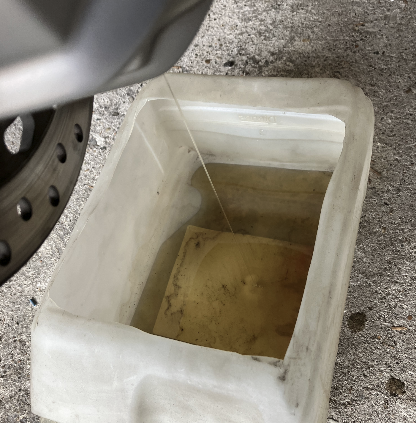

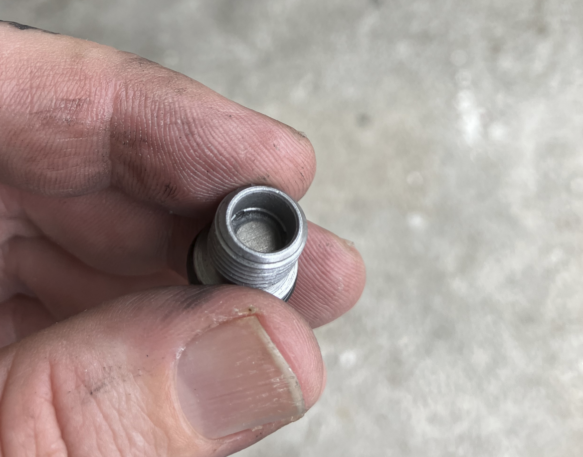

7. Ölablaßschraube herausschrauben und das Öl in das daruntergestellte Gefäß ablaufen lassen. Währenddessen die
Ölablasschraube von Schmutz befreien.​
Darauf achten, daß dabei der O-Ring nicht beschädigt wird. Die Ölablassschraube ist Innenseitig hohl und darin​
befindet sich ein kleiner Magnet, der kleine Metallpartikel einfangen soll. Da sammelt sich so einiges. Wer die​
Schraube wiederverwenden möchte, sollte den "Schmodder" dort gut herausholen und sauber machen.​
Ein paarmal mit Zewa rein geht ganz gut.​
ggf. kann man den Flansch noch etwas drehen, damit noch mehr Öl abfließen kann. Bei mir ist da aber nicht mehr viel gekommen.​
8. Wenn alles Öl abgelassen wurde (bei mir sah es übrigens aus, wie das neue Öl, dass ich einfüllen werde) - Schön sauber und klar -

Wenn fertig, vergewissern, daß der Auslaufbereich gut sauber ist bevor die Ablassschraube dort wieder hineingeschraubt wird.​
Sie wird mit 20Nm angezogen (ohne Gewähr).​

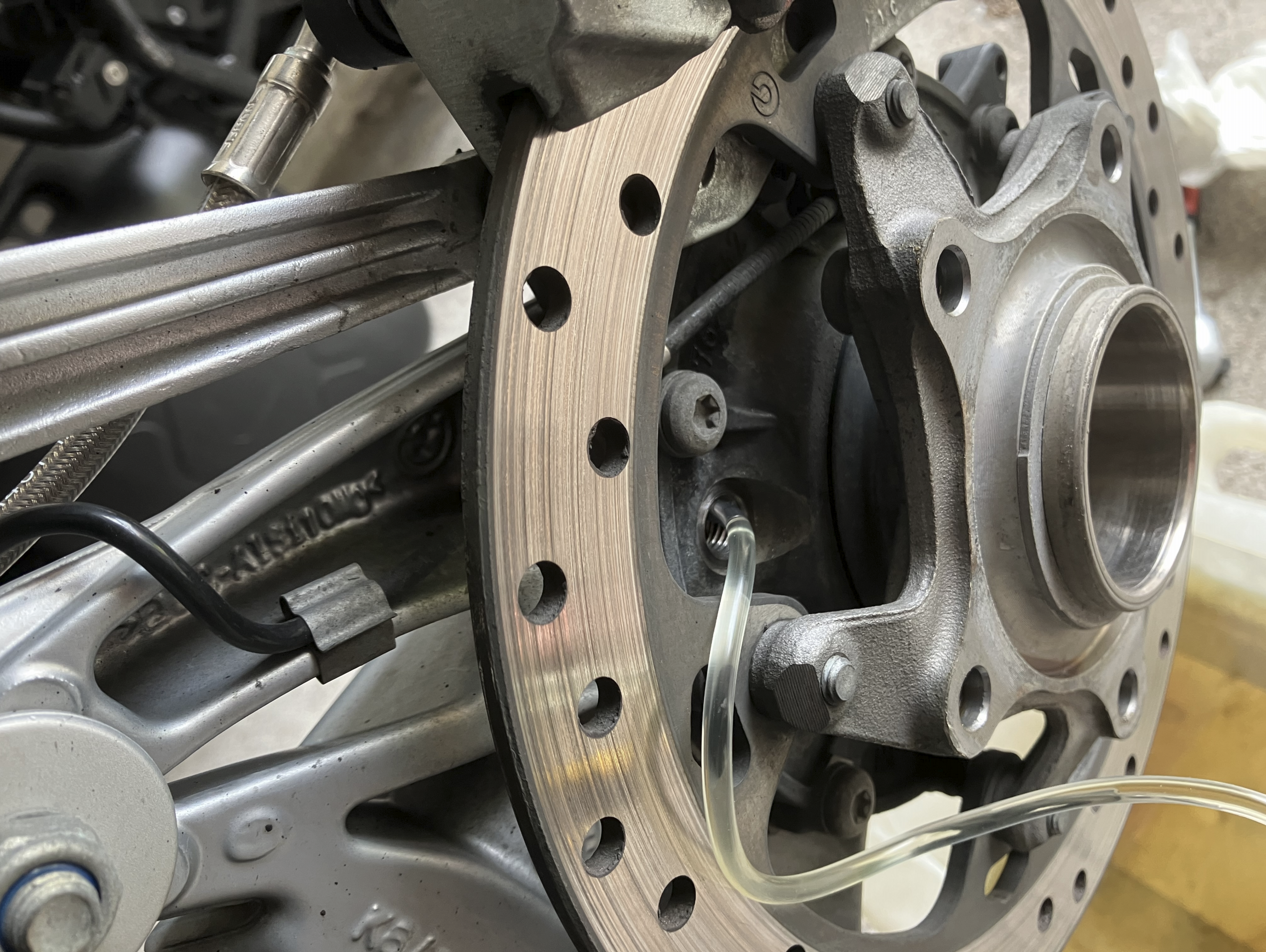

9. Nun bereite ich mir die Ölmenge vor, welche ich einfüllen möchte. Wie in diesem Tread bereits erwähnt wurde, beträgt
die Einfüllmenge nun 180ml Öl (*1)und nicht wie ursprünglich (in älteren Reperaturbüchern) 220-230ml. Es hat sich​
herausgestellt, dass das zuviel ist. Auch BMW füllt mittlerweile 180ml ein (*2sollte man meinen) Ich habe mir hierzu​
bei "Tante Louise" eine schönen kleinen Meßbecher besorgt. Der geht bis 120ml​

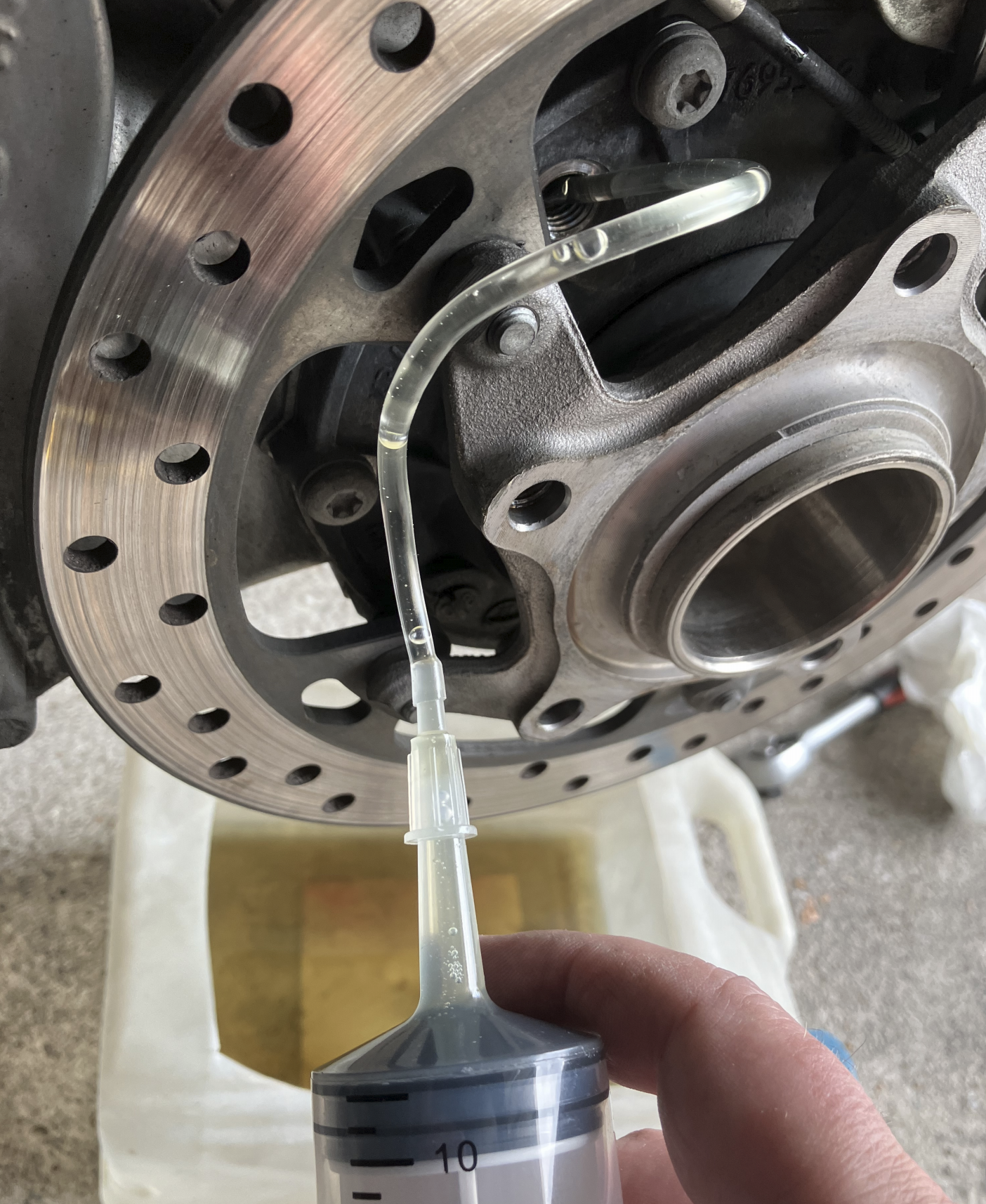

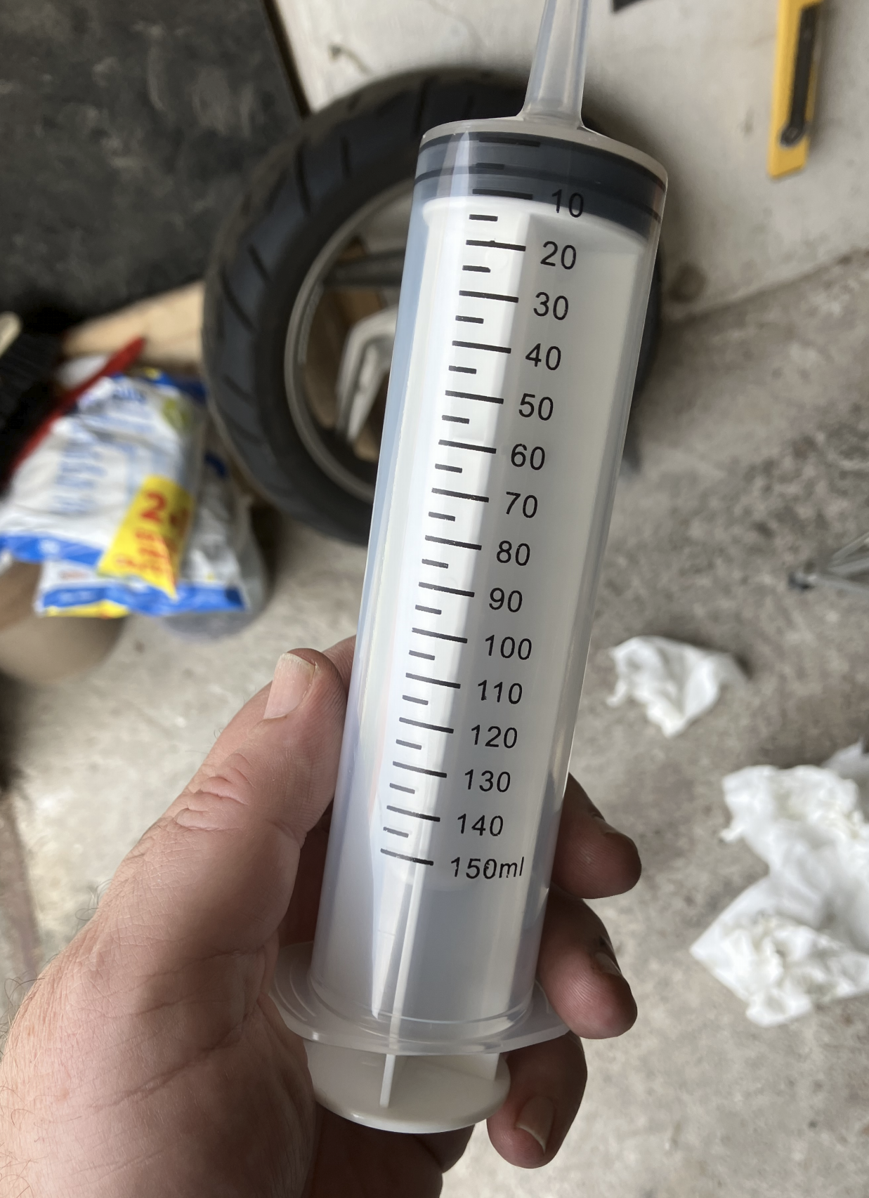

Als Einfüllhilfe (und das ist vielleicht ein Tip für die Kollegen, bei denen die Brühe immer vorbeigelaufen ist), habe ich​
mir zwei (die gab es nur im 2er Pack) riesen Spritzen bei Amazon bestellt (ich habe die direkt übers Bild verlinkt wenn​
da Jemand mehr Details dazu braucht).​
Das coole an der Spritze war: a) sie war schön groß und b) waren da kleine Schläuche (vielleicht 5mmØ )anbei, die​
man problemlos kürzen konnte und hochflexibel waren. Außerdem konnte man sie nach getaner Arbeit prima zerlegen​
und auch innen gut (mit Bremsenreiniger) wieder entölen für einen neuen Gebrauch.​
Ich habe das Öl auf 2x in die Spritze rein, da sie ja "nur" 150ml fasst. Wie dem auch sei, der Schlauch war superfest drauf (wichtig, gut drauf stecken)​
und ich konnte ihn schön in die Öffnung "einführen":o
Das Gute dabei war, durch seine Größe und Flexibilität konnte ich ihn in der Einfüllöffnung im inneren beim Einführen​
nach unten abknicken lassen. Somit wurde das Öl im Gehäuse nach unten eingetragen. Der Schlauch war ca 2cm in​
der Gehäuseöffnung.​
Auf Grund der Größe des Schlauches ging das natürlich nicht so schnell und man musste mit Gefühl drücken. Auf der​
einen Seite so fest, dass das Öl durch den Schlauch lief, aber natürlich nicht so fest, dass dann vielleicht doch vorne​
der Schlauch durch den Druck von der Spritze abgeht. Bei mir hat es auf jeden Fall super geklappt. Es ist mir absolut​
kein Tropfen Öl aus der Einfüllöffnung entgegengelaufen und ich musste noch nicht einmal den Flansch drehen - Perfekt.​
Nach getaner Arbeit, habe ich die Einfüllschraube mit der Kupferscheibe wieder eingeschraubt und mit 20Nm angezogen​

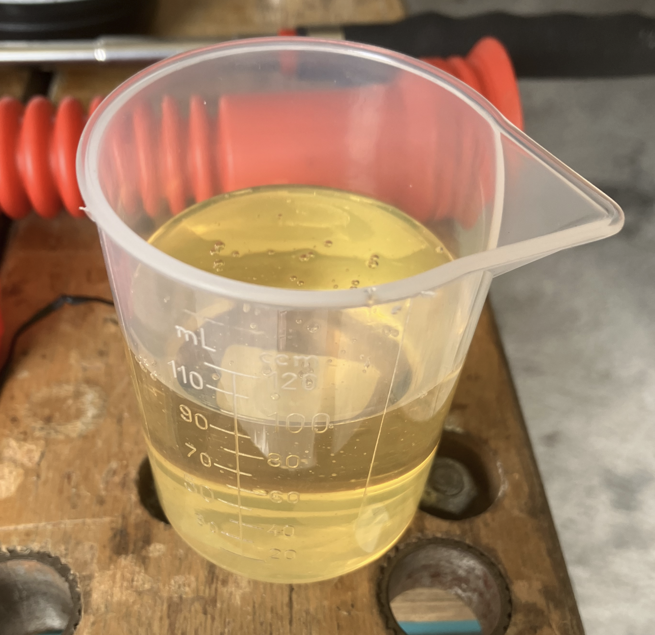

*2 Jetzt kommen wir zum spannenden Teil, das Auslitern. Denn der Grund warum ich das Öl gewechselt habe war ja,​
ich wollte wissen ob und wieviel Öl ich verloren habe, das ging eben nur auf diese Weise.​
Das Auslitern erbrachte 220ml!!!!
D.h. wenn man bedenkt, daß immer noch etwas Öl im Gehäuse verbleibt, im Auffangbehälter und das ich ja etwas verloren habe, waren​
da sicherlich mal >220ml im Gehäuse. Das ist definitiv zuviel und wie ein Kollege hier im Tread bereits vermutete,​
wurde wohl zuviel eingefüllt und es hat sich an der schwächsten Stelle, dem Wellendichtring rausgedrückt. Bei der Menge die ich gemessen habe tendiere ich​
dazu mich seiner Aussage anzuschließen.​

Moin. Super beschrieben.
Kleiner Tip noch; diese Spritzen gibt es für sehr kleines Geld bei deinem freundlichen Apotheker.
Wenn Du die Spritze mit Bremsenreiniger sauber machst, dann könnte es durchaus sein, daß beim nächsten Gebrauch der Kolben klemmt, weil das Gummi aufgequollen ist. Woher ich das weiß?? .......
Und wenn du jetzt noch mehrere Spritzen kaufst, und eine für Oel und eine andere für Bremsflüssigkeit nimmst, dann brauchst du auch nix ausputzen.
Weiterhin fröhliches Schrauben.

So, ich mache hier jetzt mal ein update.
In der Zwischenzeit ist ja einiges passiert denn...mein HAG Problem war noch nicht gelöst....
Zuletzt war es ja so, dass ich am HAG Öl verloren hatte. Beim Auslitern hatte ich festgestellt, dass mein Händler,
bei dem die GS noch kurz vorher in der Inspektion war wohl zuviel Öl eingefüllt hatte. Anfangs war ja mal die Rede
von 220 oder 230ml (laut BMW-Reparaturanleitung). Mittlerweile sind es offiziell nur noch 180ml
(weil wohl 220-230ml zuviel waren). Mit dem Auslitern (obwohl ich Öl verloren hatte) kamen da noch 210-220ml raus.
Also war definitiv zuviel drin. Ich füllte also 180ml nach, machte alles sauber und besuchte meine Händler.
Er meinte nur, ich solle fahren 😳 Wenn nichts mehr kommt ist alles gut und wenn nicht schiebt er sie zwischen rein
und repariert das. Naja, die Aussage fand ich jetzt nicht so toll und außerdem hatte er jetzt bei mir Minuspunkte
gesammelt denn er war der Einzige, der bisher bei mir Wartung gemacht hat und er hat definitiv zu viel Öl in den
HAG gefüllt. Das Öl beim Auslitern war sehr jungfräulich, roch überhaupt nicht und war super sauber, als hätte man
es gerade erst hineingefüllt - Somit war er bei der Inspektion da dran. Wie dem auch sei, ich bin hunderte von km
gefahren....nichts mehr, alles gut, kein Ölverlust mehr am HAG - Prima - Problem gelost... (dachte ich....).

Er fing dann leider auf der Tour nach 2-3tkm wieder an zu ölen. Erst fiel mir das gar nicht auf, weil der Kardan durch die
Tour sowieso bereits verschmutzt war. Aber dann wurde es wieder dunkler Schmutz und ich beobachtete das. Es ließ
sich jedoch schwer abschätzen. Wir hatten bereits gut 3/4 unserer geplanten Tour hinter uns und waren mittlerweile
in Italien (Südtirol) gelandet, als ich Morgens an mein Moped ging, sah ich es schwarz auf weiß. Das Öl war bereits auf
die Felge heruntergetropft - Shit....das musste ich jetzt reparieren lassen.

so sah es aus, kurz bevor der
Simmering gewechselt wurde.
