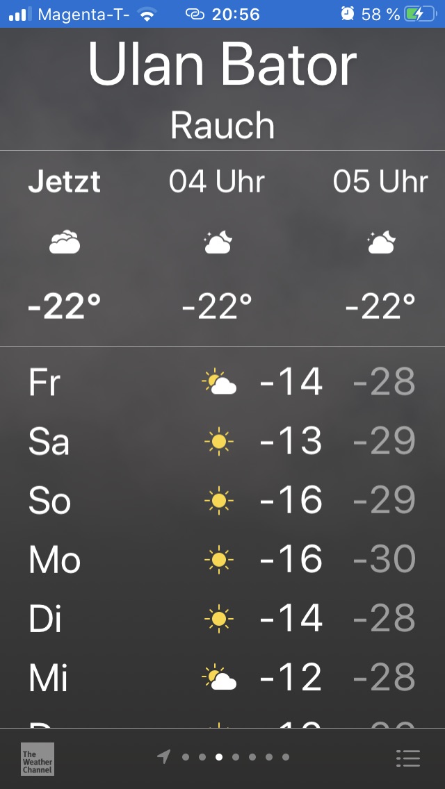

Sicher, aber die glauben daran und sind glücklich.
In Ulaanbaatar starten die ihre Autos auch ganz normal, und heuer ist es ein sehr warmer Winter, sagen die....
Allerdings fahren die auch 0W30 oder maximal 5W30 Öle
