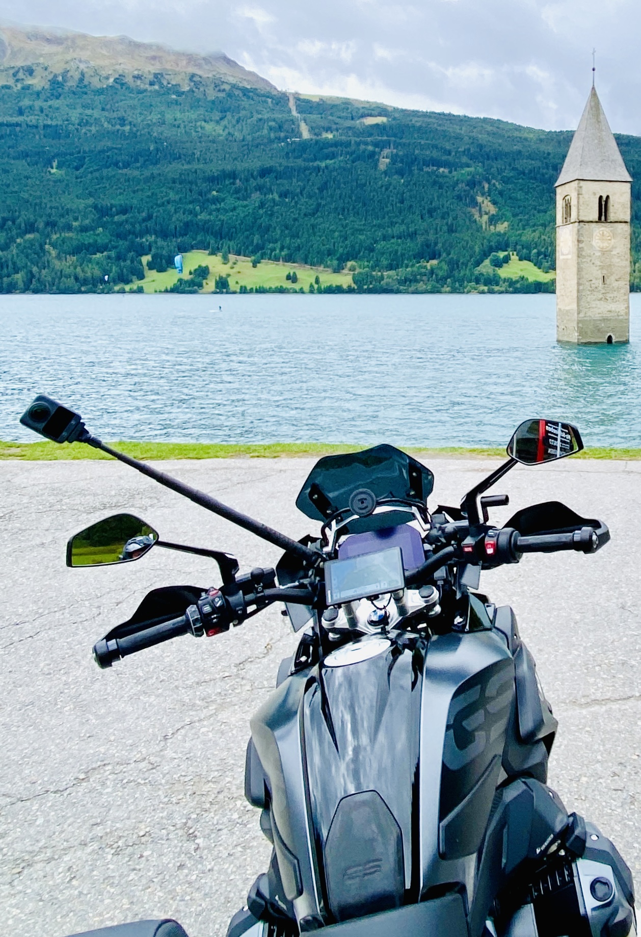

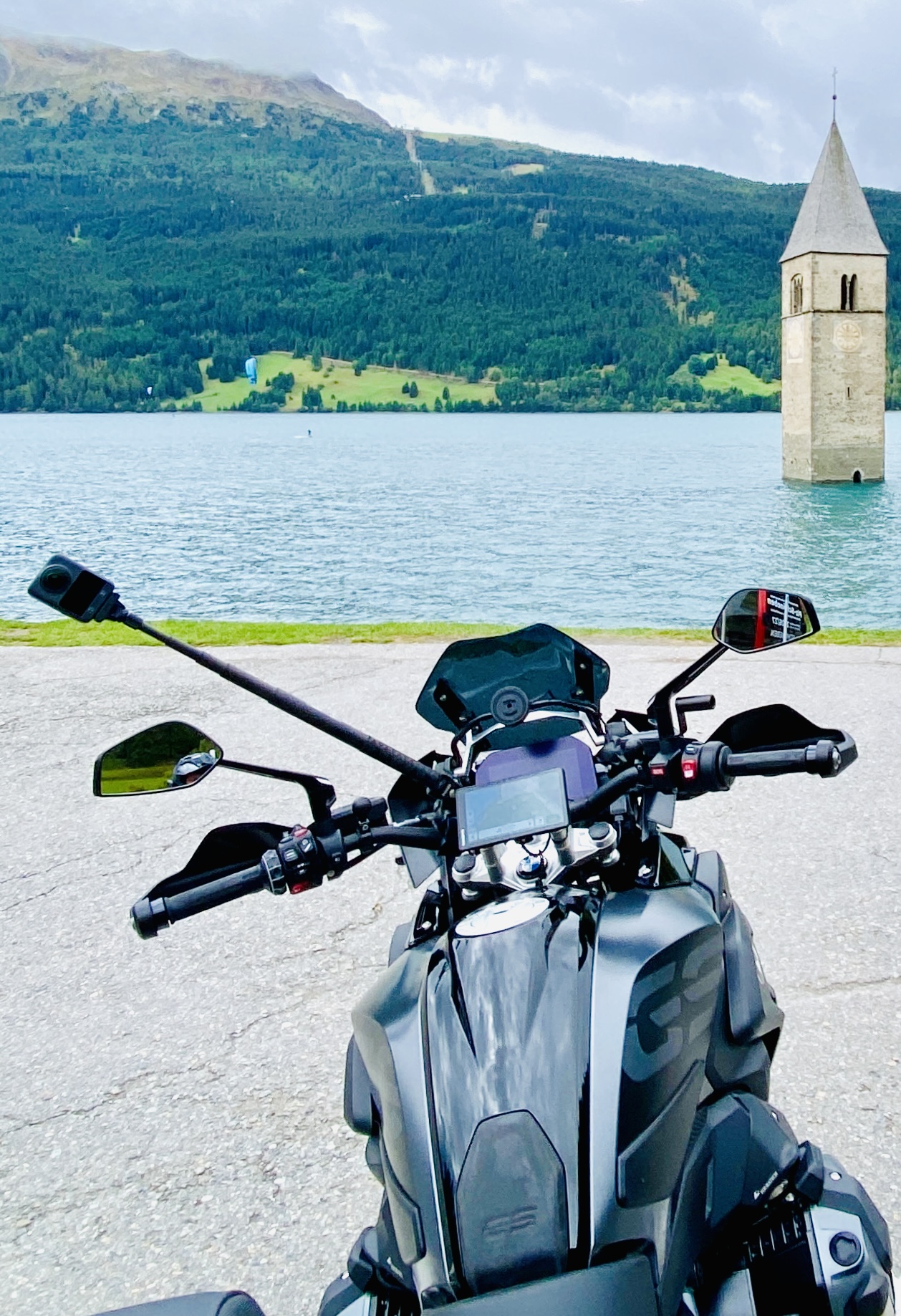

Zum Thema Befestigung:
Hier vor 2 Wochen auf dem Weg zum Gardasee.
Insta360 Motorradklemme & Action SelfieStick links am Lenker. Kann bei Bedarf einfach weiter ausgezogen werden um damit sowohl nach vorne und über die Schulter sowie nach hinten zu filmen.
Funktioniert wunderbar mit der Osmo360 als auch der Insta X5.

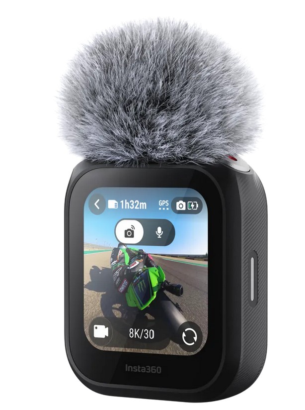

Ich nutze u.a. die X5 in Verbindung mit der Insta GPS-Vorschau-Fernbedienung mit Mikrofon.
Hier verhält es sich ähnlich. Das starten der X5 geht innerhalb von ca. 5 Sek, doch die Mikrofonverbindung und vor allem die GPS-Datenerfassung können schon mal 30-40 Sekunden dauern. Ein dauerhafter Betrieb der FB verbietet sich allein schon vom Stromverbrauch.
Da ist die Kombination Osmo360/Action5Pro mit GPS-Fernbedienung
und dem DJI MicMini deutlich schneller.
Allerdings, kann es auch hier vorkommen, dass die GPS-Datenaufzeichnung deutlich nach dem Start der FB erfolgt – oder auch schon mal ganz scheitert.
Was ich noch nicht ausprobiert habe - die X5 mit der oben genannten FB mit abgeschaltetem GPS (ja das geht bei Insta360) … das werde ich noch mal testen. Vielleicht geht es dann schneller.
Ich trenne mich aktuell von allen DJI-Komponenten (Osmo360, A5P, Mic´s usw…)
ist aber ein ganz anderes Thema.
Bem.: Die Tonqualität von DJI MicMini / Mic2 ist an den Insta360 etwas schlechter als an den DJI eigenen Kameras…. Warum auch immer?

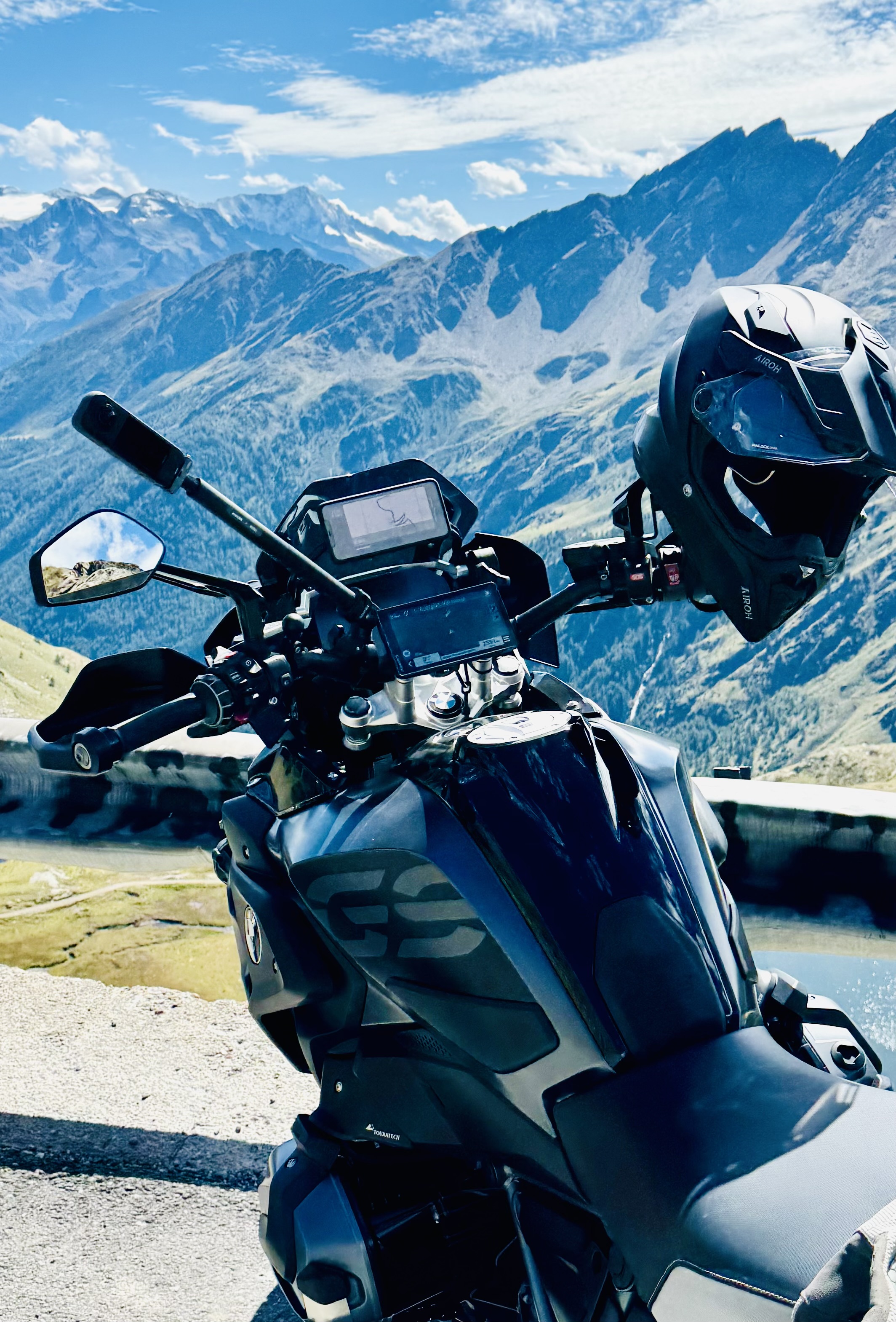

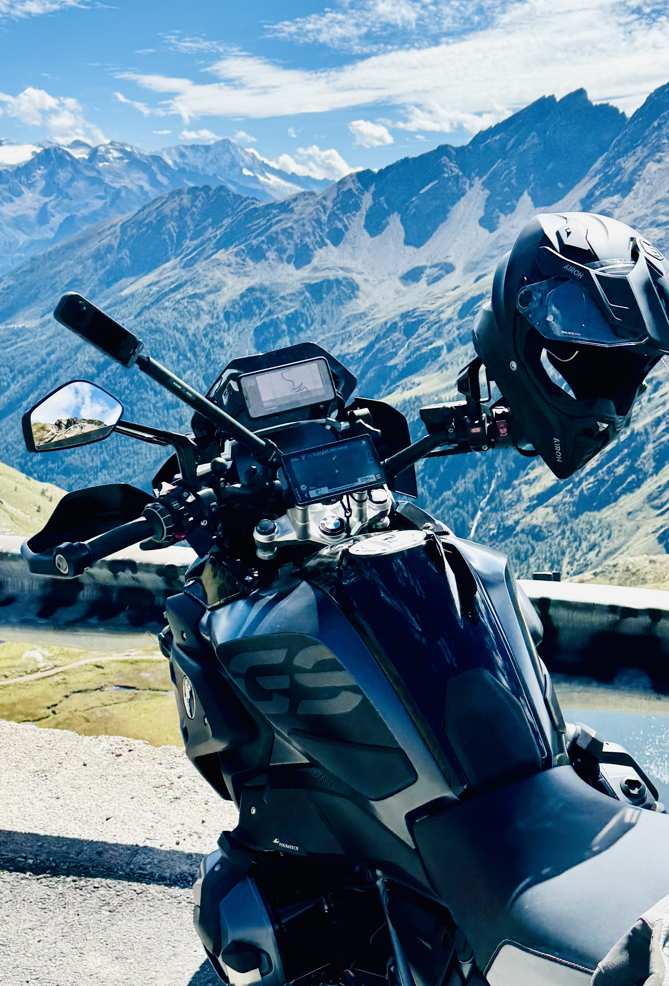

Hallo Strizi,
neben dem Action-Selfiestick aus Carbon sind folgende Kugelflex-Teile angebracht:
2 Alu-Kugeln M5, Länge bitte selbst messen
1 Klemmverbinder 10 cm
1 Klemmverbinder 5 cm
1 Kamerakugel 1/4 Zoll
1 Schelle Alu 14-30 mm mit Kugel
Ich habe auch noch Schnellklemmhebel (Flügelschrauben) für die Verbinder. Dann ist aber alles mit Selfiestick diebstahlgefährdet. Ich habe lieber einen Inbusschlüssel in der Tasche um schnell Änderungen vorzunehmen. So gesehen könnte man auch den 10cm-Verbinder mit zwei Schrauben nehmen.
Die Festigkeit ist über jeden Zweifel erhaben, Die erste Schwachstelle wäre die Windschildaufhängung, die nächste der Selfiestick selbst. Nach meiner Erfahrung ist es am stabilsten, wenn man jedes einzelne Segment des Sticks bis max. 2/3 auszieht. Natürlich die Verkehrssicherheit im Auge behalten!
tolle Idee Lösung hast Du da! Ist das ggf ein komplett Set gewesen? Oder eine Bezugsquelle?

Hi Lutz,
besten Dank, RS = Remscheid? Fast ne Katzensprung zur genauen "Untersuchung" 😁. Kugelflex habe ich fast vermutet, lässt man Ali, ebay etc. außen vor, sind die die erste Adresse im Netz. Gestatte bitte eine Rückfrage, Deine Windschild ist doch auch schon elektrisch verstellbar, oder?
Irgendwelche Probleme seit dem Anbau? Hast du die entsprechenden m5-Durchgangsschrauben mit den originalen Drehmoment (Schraubensicherung) angezogen, oder "Handfest"?
Vielen Dank und viele Grüße
Oliver
P.S. Was ist das Pfeifen in Teil 3?

Ja, ich habe das elektrisch verstellbare Windschild. Die Schrauben habe ich bestimmt mit einer Spur Loctite eingesetzt, wenn ab Werk an den Schrauben Schraubensicherung war. Ansonsten trocken und handfest angezogen.
ich habe bis jetzt keinerlei Probleme damit, ich hatte auch erwartet, dass es Probleme machen könnte. Alleine die zwei Touren in Norwegen voriges Jahr und dieses Jahr waren über 6000 km, dabei war die Kamera fast ständig so montiert. Der Einfachheit halber mit wasserdichtem USB – Anschluss, Kabel, Klettbindern an die nachgerüstete USB-Steckdose neben dem TFT-Display angeschlossen. Die Insta360 Fernbedienung am Lenker ist im Handyfach der 1300 GS an USB angeschlossen.
Das Pfeifen in den ersten Videos beruht auf einer dünnen Silikonhülle an der Insta 360 Kamera von Ali für wenige Euro. Nachdem ich es bemerkt habe, habe ich die Hülle entfernt, da war Ruhe.
