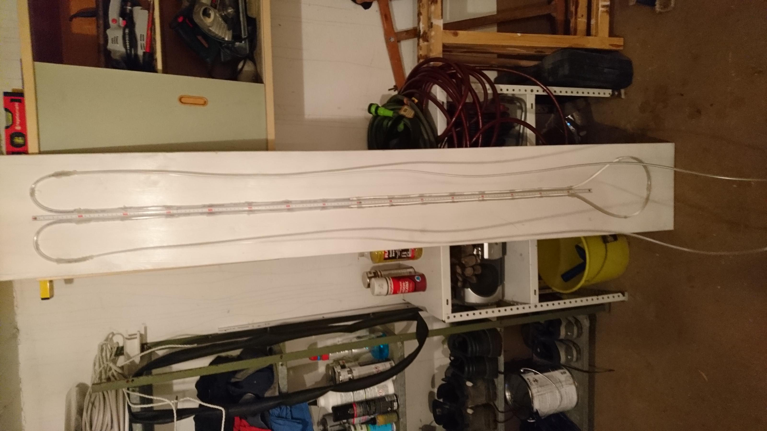

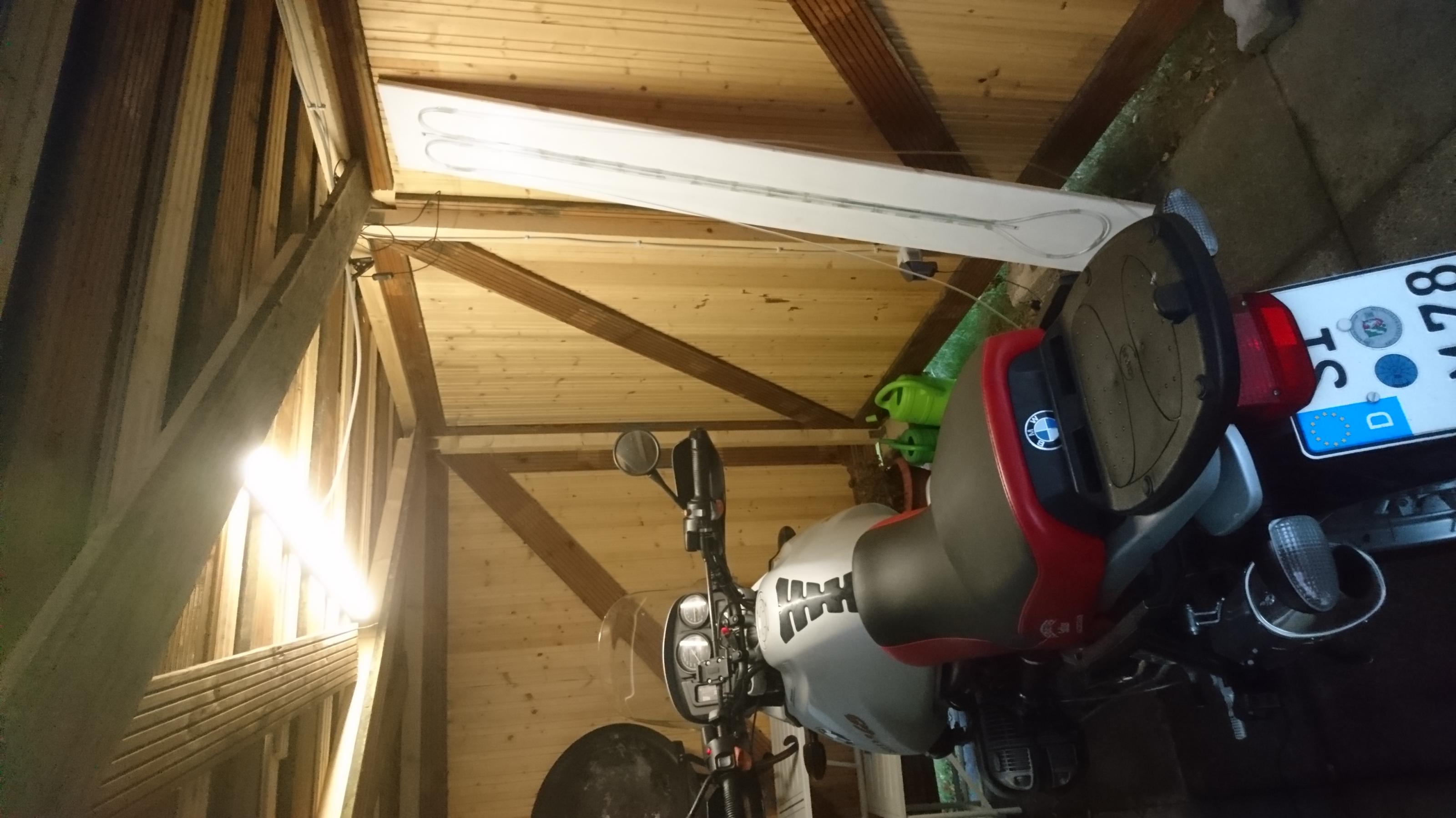

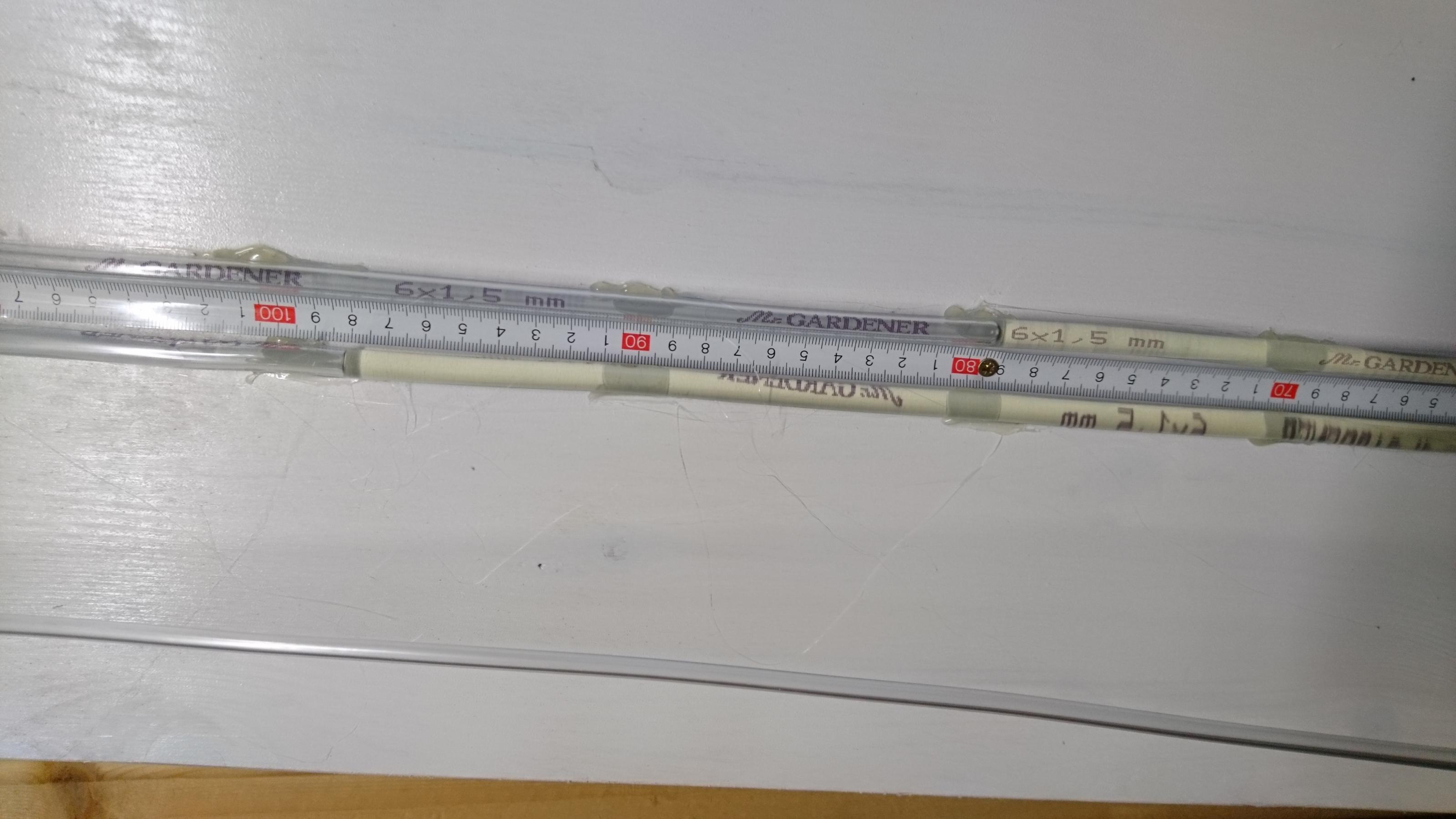

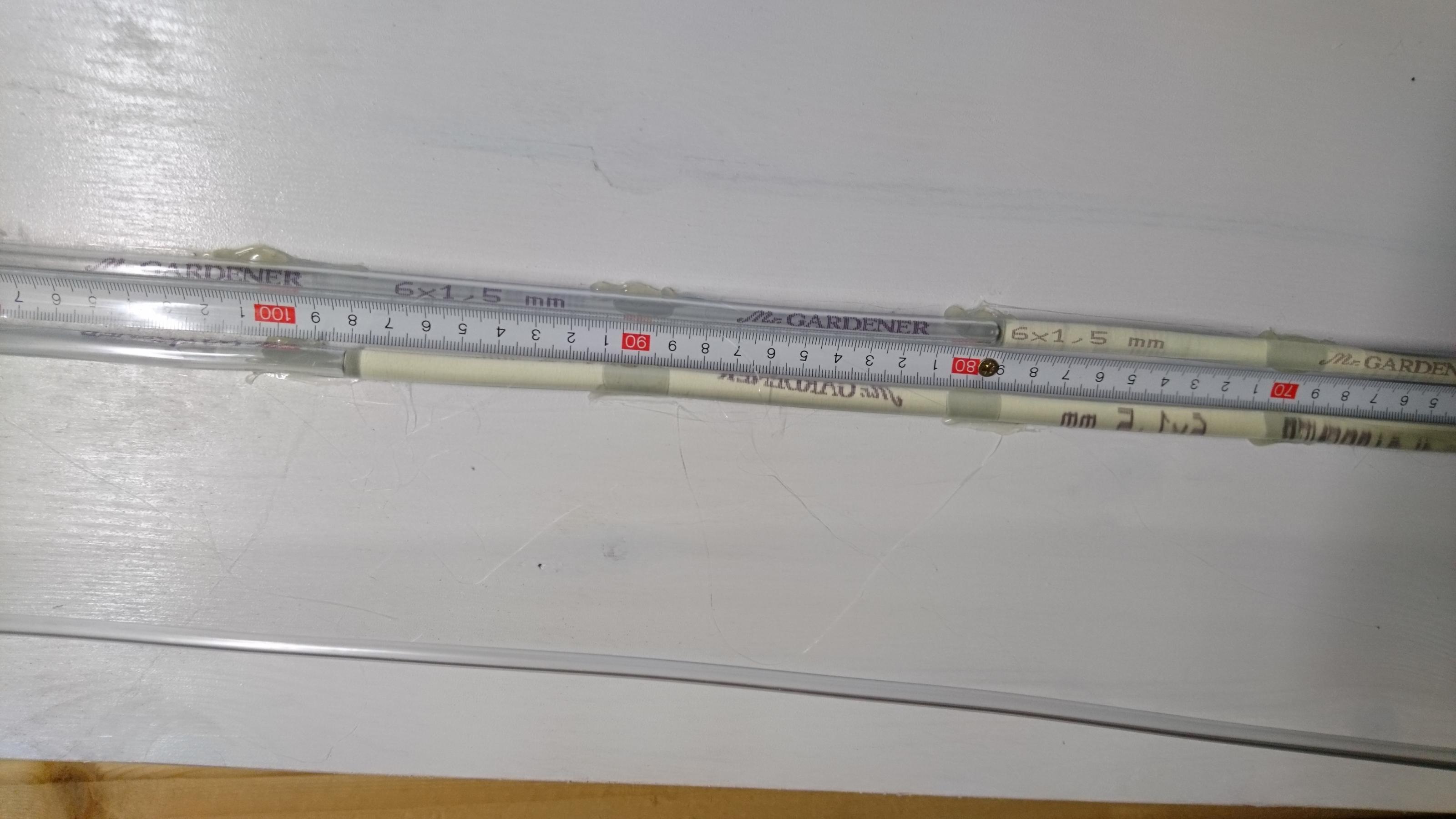

Soooo... Bin heute endlich dazu gekommen, einen Prüfstand aufzubauen. DSC_1262.jpg DSC_1265.jpg
Außerdem sind neue Kerzen drin und der Luftfilter ist gereinigt.
Ich hab die ganze Apparatur mal Spaßeshalber angeschlossen nachdem die Maschine warm gelaufen war. Der Druckunterschied lässt sich nicht so errechnen wie auf der Powerboxer Seite beschrieben, da ich eine flüssige Brennpaste für z. B. Fondue genutzt habe. Andere farbige Öle gab's nicht.
Übrigens verstehe ich nicht was das Niveau im Verhältnis zum Unterdruck mit der Dichte der eingesetzten Flüssigkeit zutun hat.
Was sagen die Meister unter euch? Ich denke, eine Synconisation ist definitiv fällig, oder?
Achso, das ganze natürlich zum testen erstmal nur mit gezogenem choke. Die Bypassschraube habe ich unberührt gelassen und ein Distanzstück für den DK-anschlag wurde auch nicht verwendet.

zunächst ist natürlich ein durchsichtiges - oder gar weißes? - Meßmedium auf weißem Hintergrund suboptimal. Also ich kann auf Deinem Bilde genau garnix erkennen. Aber Du hast die Differenz von 19 cm ja schon beschrieben. An sich natürlich viel zu viel.
Nimm doch einfach farbiges (rotes!) Petroleum für die "Duft"lampen oder ATF (Automatikgetriebeöl, auch meistens rot)
ABER: Kardinalfehler!
Gezogener Choke!
Der Seilzugverteiler arbeitet mit gezogenem "Choke" (= tatsächlich kein Choke, sondern mechanische Standgasanhebung) nicht korrekt!
Und wieso ziehst Du überhaupt den Choke bei warmgefahrenem Motor?
Bitte nochmal messen und berichten!
Davor: Sowohl dem "Choke"-Zug, als auch dem Hauptgaszug an den Handarmaturen so viel Spiel geben, daß die Drosselklappen mit Sicherheit am Anschlag anliegen. Anschlag optisch prüfen und akustisch hören!
Auf ein Neues!
Grüße vom elfer-schwob
