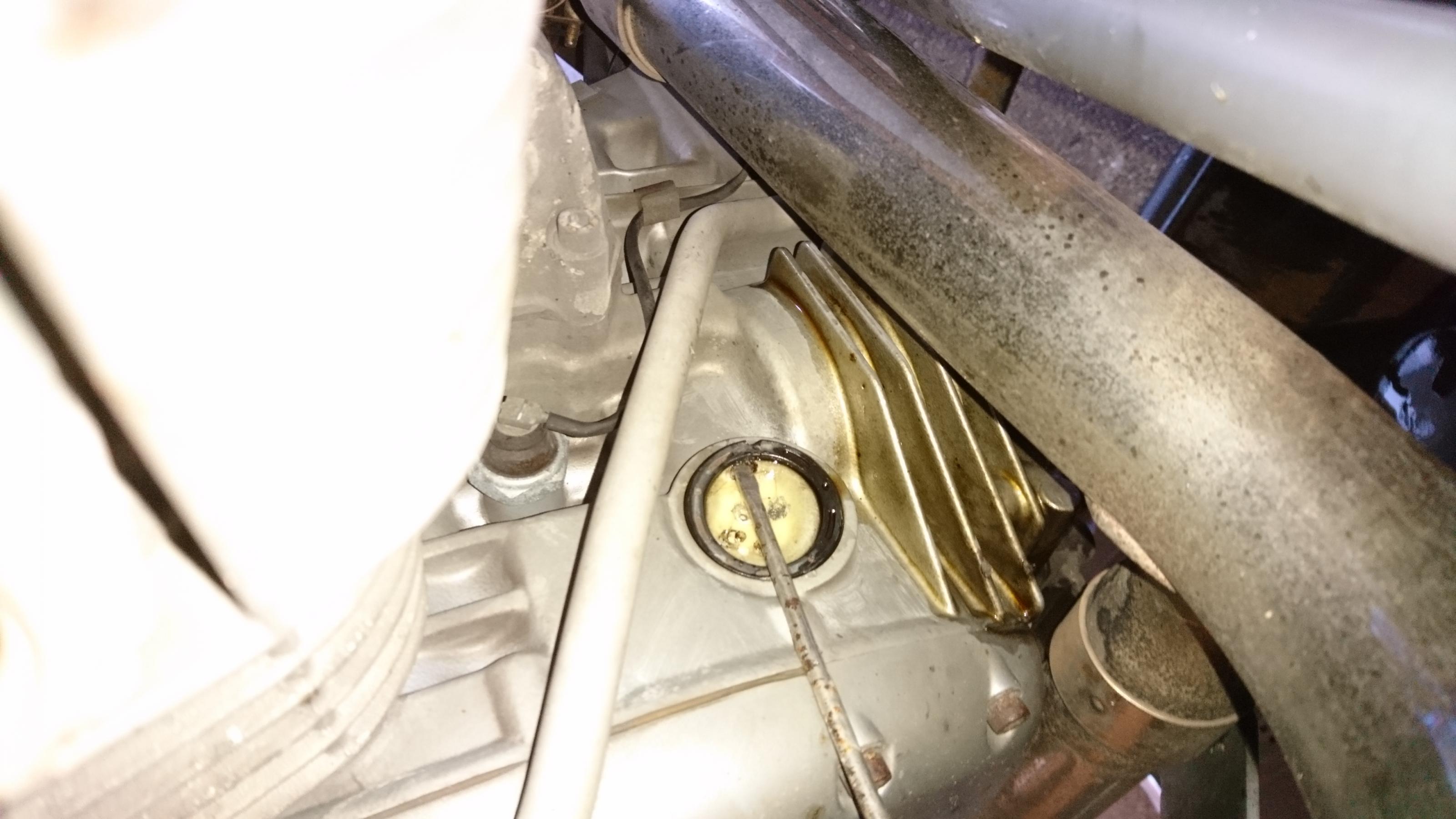

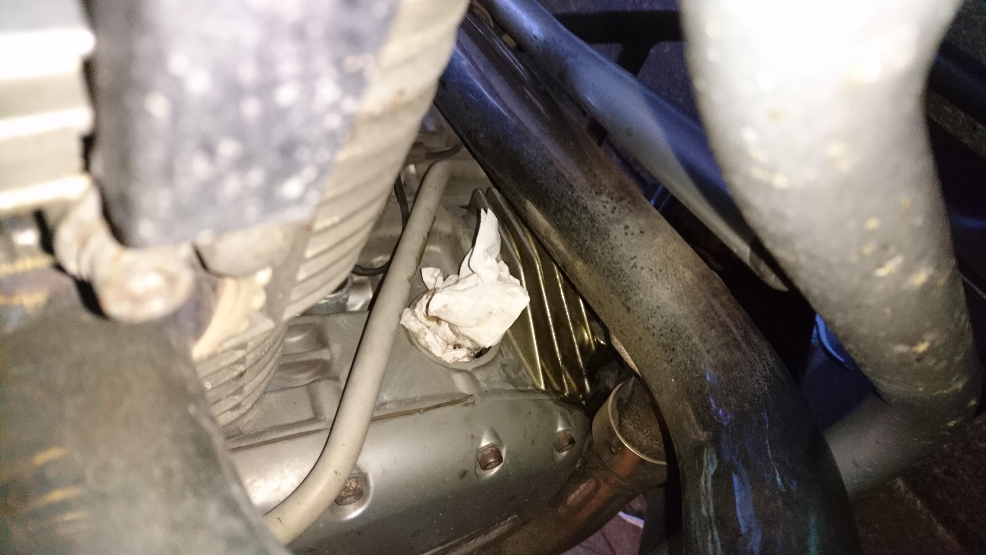

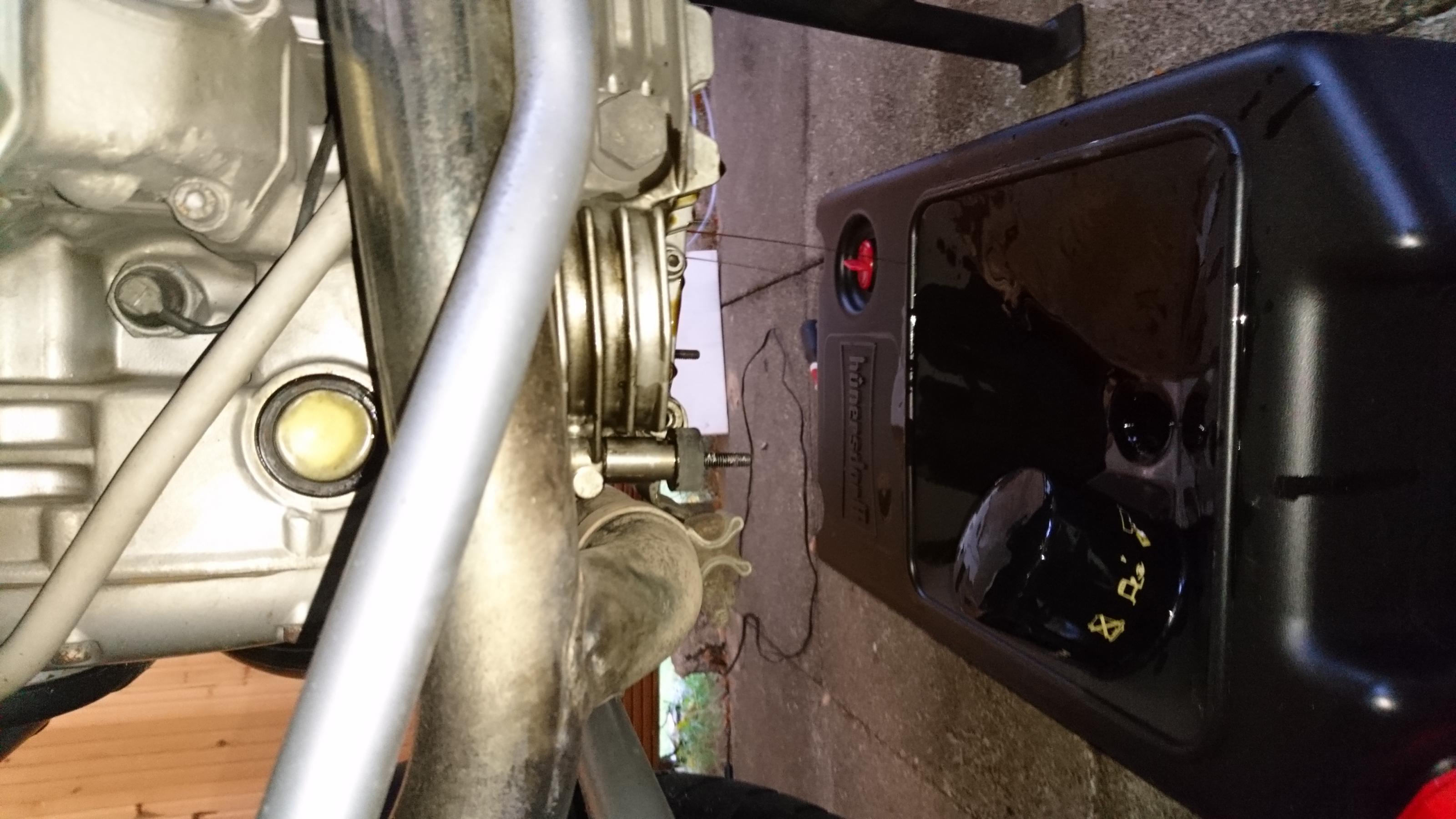

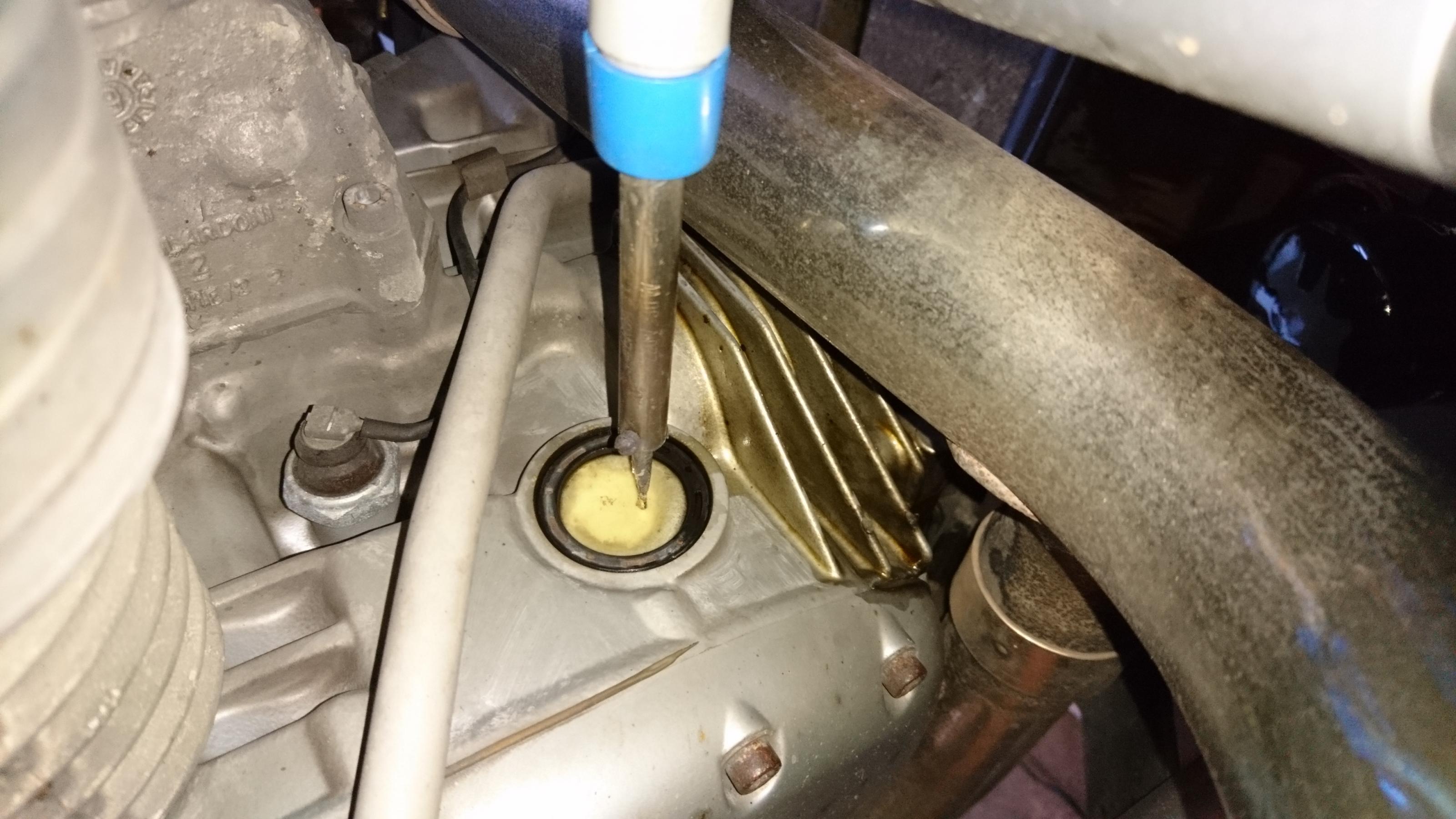

Hab das Schauglas raus bekommen. Mit nem Lötkolben Löcher in das Plastik geschmolzen um zu vermeiden das es splittert und dann mit dem Schraubendreher raus gehebelt. Achtung! Nicht so neugierig nah mit dem gesicht ans Geschehen. Mir kam das Schauglas mit einem PLOPP direkt ins Gesicht geflogen :D
Bis das neue da ist, nen Papiertuch rein, damit sich keine Vögel in der Öffnung einnisten :D
Hab in dem Zuge auch direkt den Ölfilter getauscht. Auf füllen geht wohl erst, wenn das neue Schauglas drin ist.
