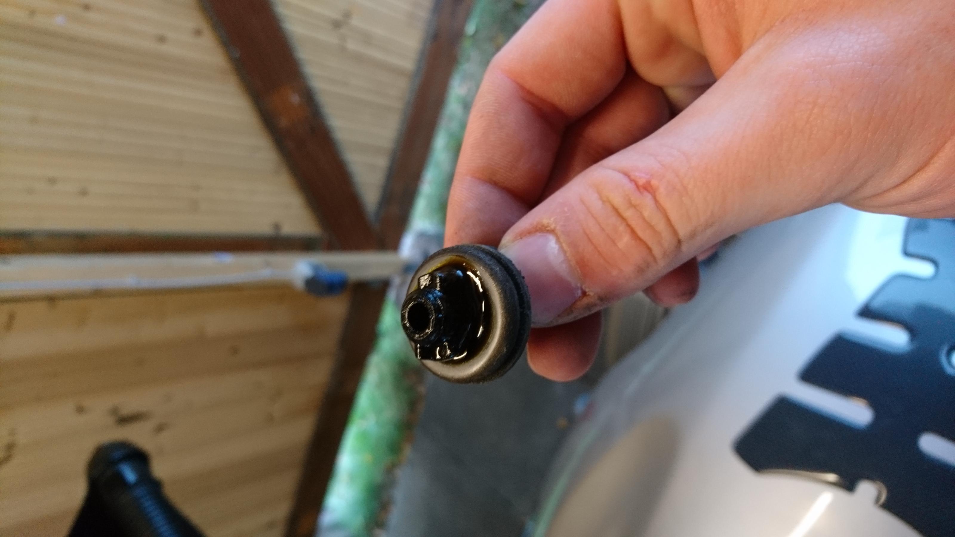

Den Stopfen am L-Kasten habe ich gefunden. Daran haftete etwas Öl, herausgelaufen oder getropft hat nichts. DSC_1250.jpg

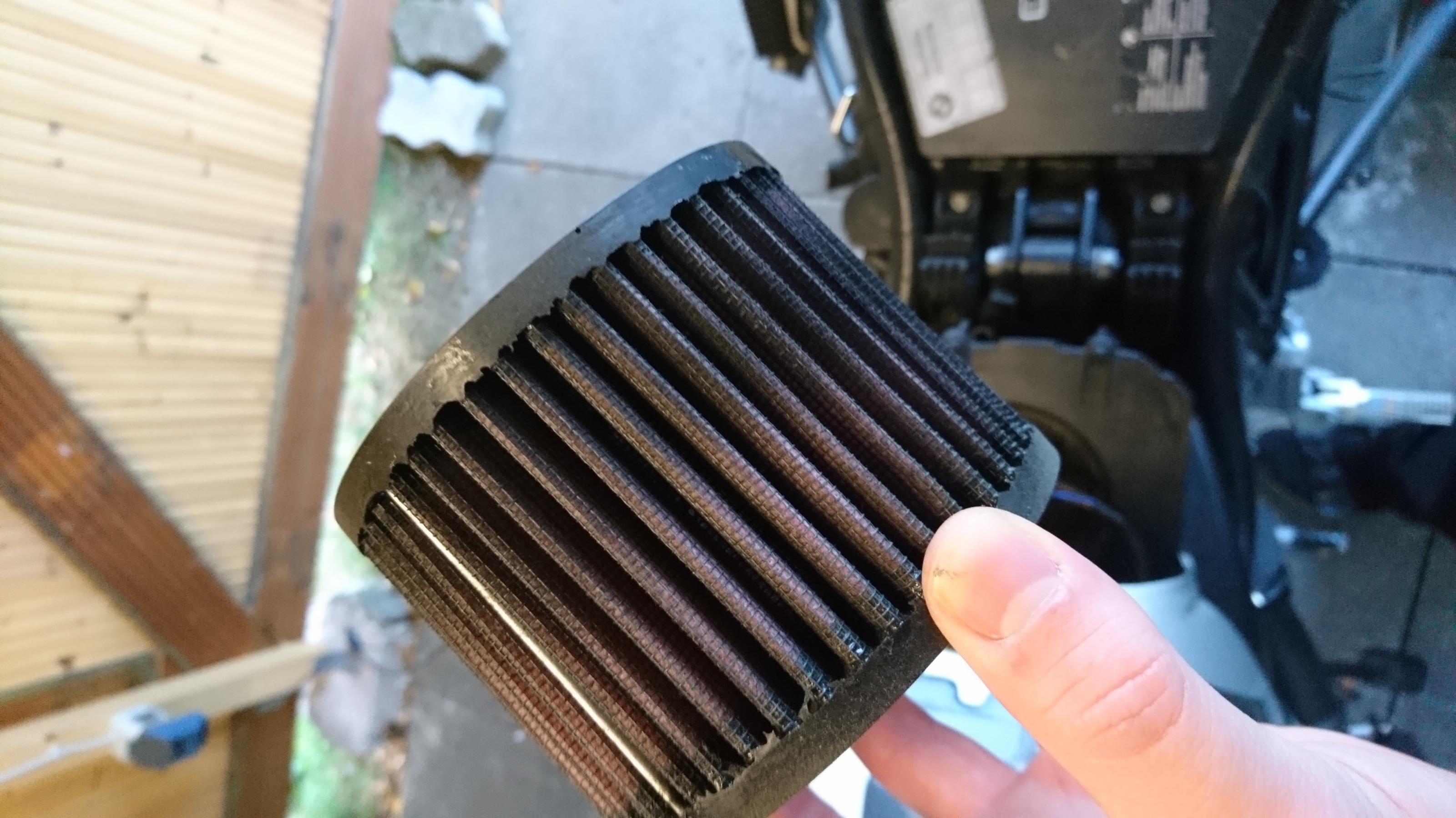

Desweeiteren habe ich den Lufi selbst überprüft. Der sieht in meinen Augen ziemlich fertig aus. Aus mangelnder Erfahrung weiß ich allerdings nicht, wie dreckig so ein Filter sein darf. Immerhin war er trocken und im oberen Bereich des L-Kastens war alles sauber und trocken. DSC_1248.jpg

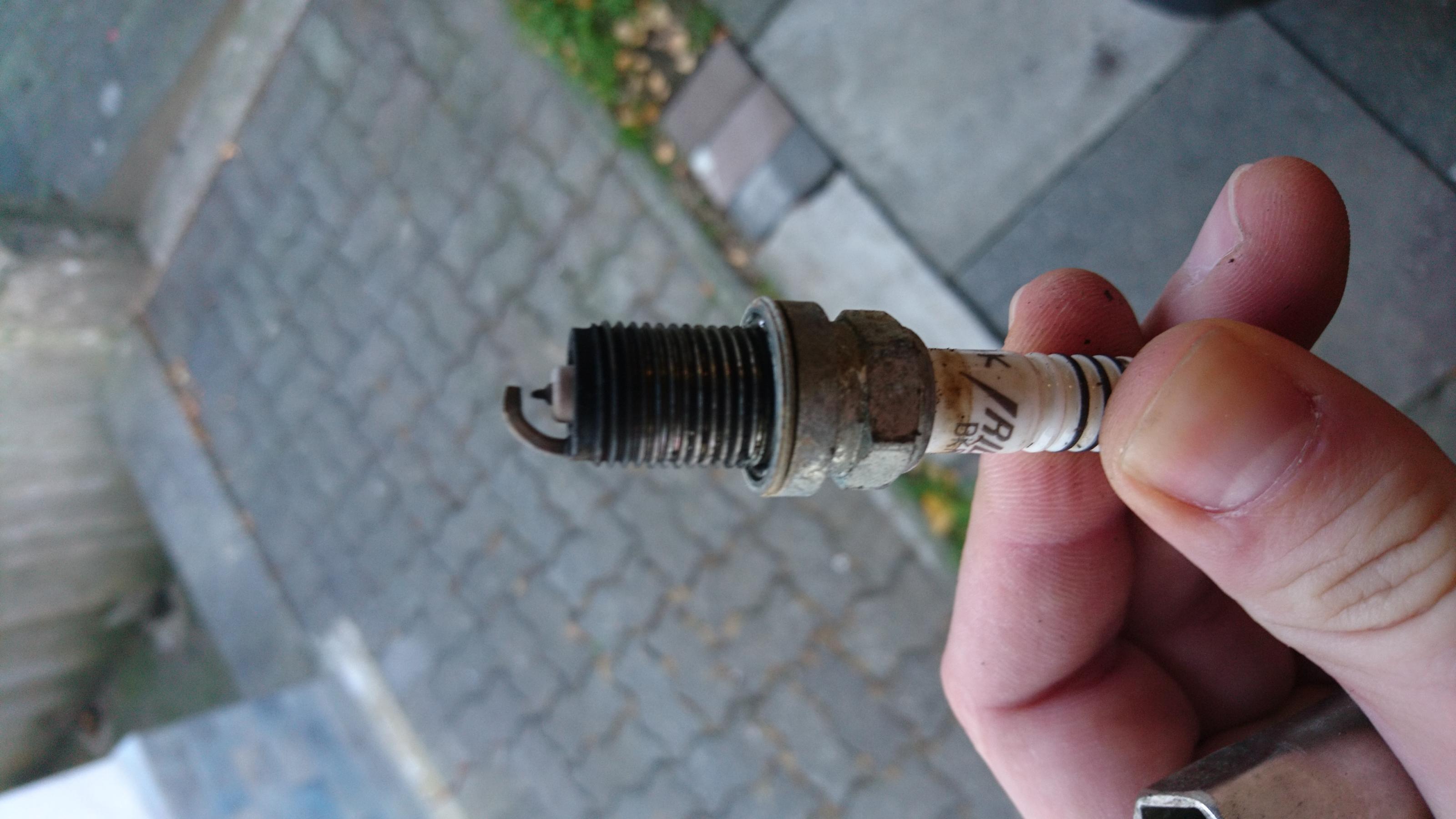

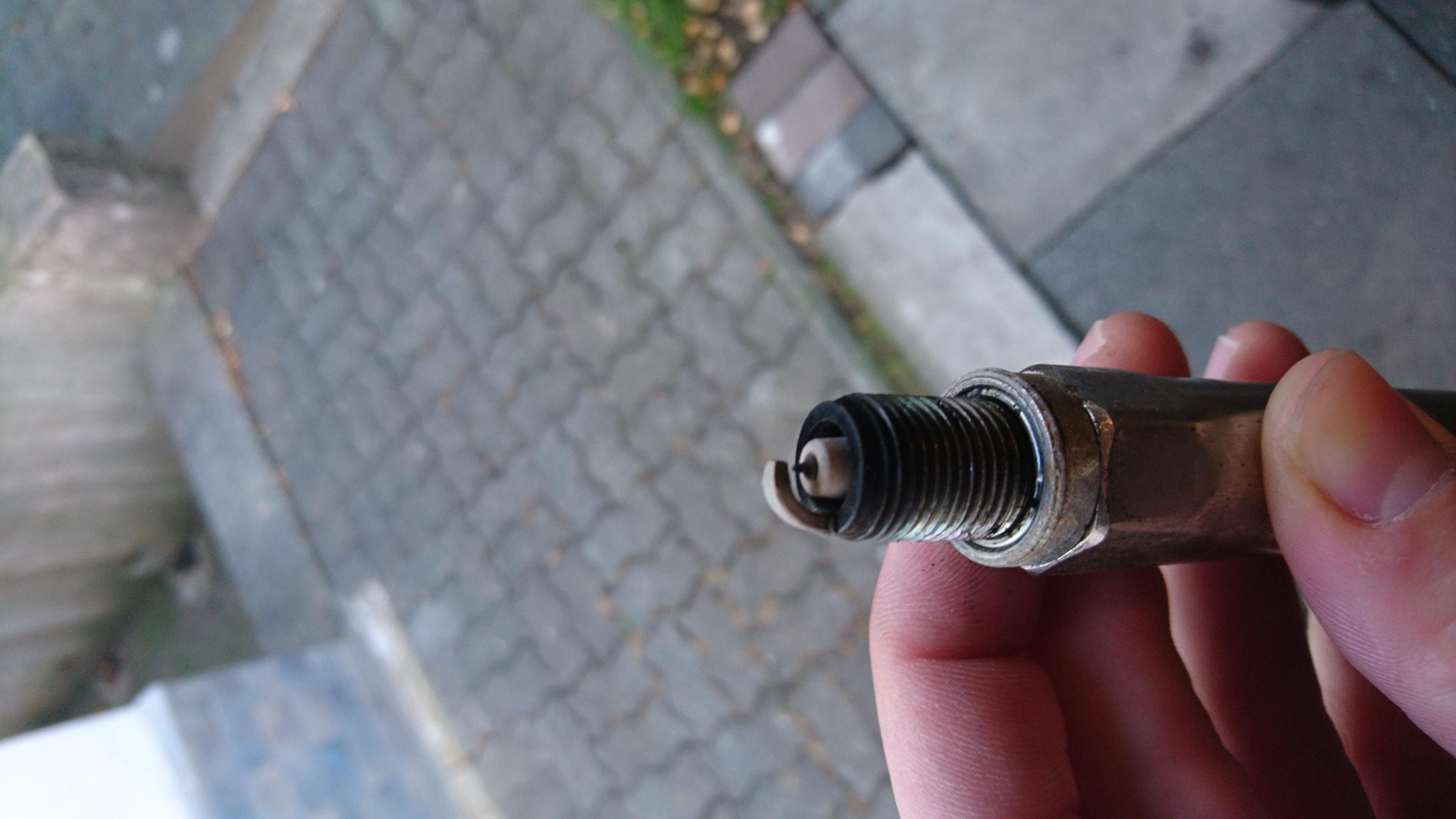

Die Zündkerzen hab' ich auch mal geprüft. Verbaut sind NKG Iridium. Die rechte ist im Bereich der Keramik etwas dunkel angelaufen. Wirklich verschlissen sehen sie allerdings nicht aus. DSC_1247.jpg
Ich werde mal einen neuen Lufi und Zündkerzen bestellen. Diesmal keine Iridium. Ich vermute aber, dass ich um einen Werkstattbesuch nicht vorbei komme. Die Synconisation sollte dort mal geprüft werden. Normal würde ich das selber machen, war bei der yamaha mit 4 zylinder in Reihe nicht wirklich schwer. Einen tester hatte ich mir beim Freundlichen geliehen. Wie es allerdings beim Boxer mit Zugverteiler aussieht, weiß ich nicht.

Das ist ein spezieller KN-Luftfilter. Hatte ich auch mal verbaut. Der hält recht lange bevor er ausgespült werden muss. Ich würde trotzdem mal gegen einen sauberen Papierfilter tauschen. Das Kerzenfarbbild sieht für mich gut aus. Allerdings scheinen sie schon recht lange im Einsatz zu sein, so wie die angegammelten Metallgewinde aussehen. Und die Mittelelektrode sieht auch schon recht dünn und kurz aus. Ein Tausch kann hier sicherlich auch nicht schaden.
elfer-schwob
elfer-schwob
09.04.2008
8.846
im Murrdäle
1150 GS-A, R 80-Umbau
hallihallo,
der lufi ist ein kn!
der hält ewig!
was man aufm foto erkennen kann noch voll im grünen bereich.
läßt sich aber auswaschen - nachlesen wie! - und nachölen.
gleiches gilt für die iridiums: halten ein halbes mopedleben!
miß mal den elektrodenabstand.
soll 0,7-0,8 mm.

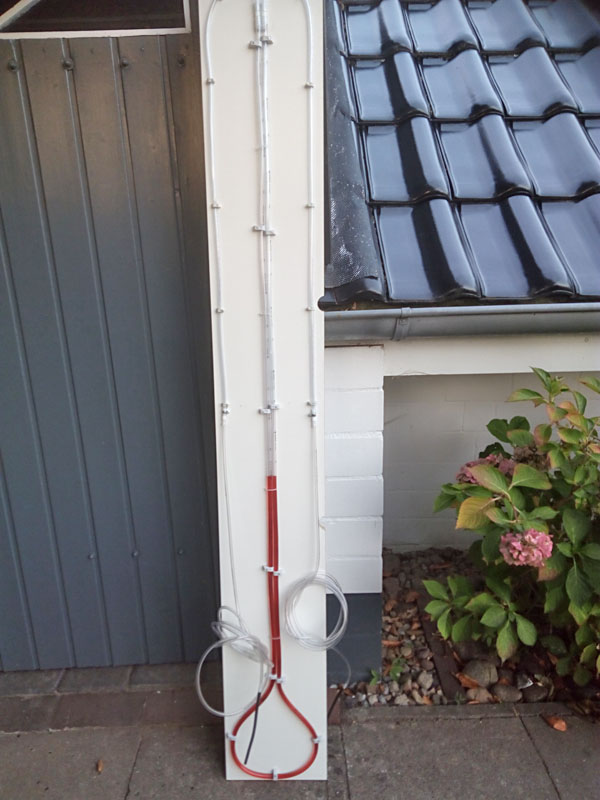

schlauchwaage o. der max sind voraussetzung, um an der synchro zu drehn. gilt auch für die bypasse!

Ansonsten kann ich Dir aus kürzlich gemachter Erfahrung mitteilen, dass die Schlauchwaage sehr einfach zu bauen ist. Materialkosten ca. 25 EUR. Die Schläuche sind im Baumarkt leider nicht mehr so günstig. Aber egal. Das macht Spaß und man lernt wieder etwas mehr über sein Moped.
