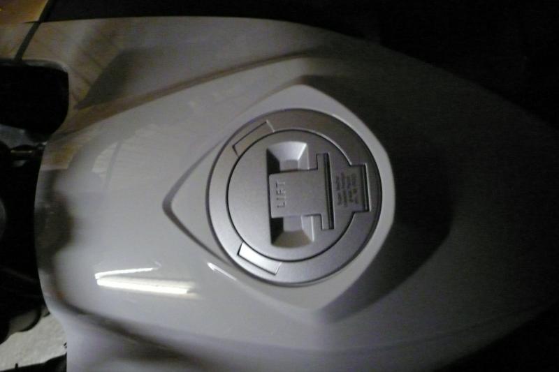

Hallo Community, hat einer von euch Erfahrungen mit der Montage/Nutzung des SW-Motech Tankrucksackes sowie des zugehörigen Tankringes?
Wenn bei meiner GS die Tankklappe geschlossen ist sind keine Verschraubungen sichtbar. Sind der originale Ring oder die originale Blende zu entfernen und gibt es Probleme mit dem Schliessen der Tankklappe bei montiertem SW-Tankring?
Wie ist die mechanische Robustheit des Tankringsystems? Hält der Tankrucksack ausreichend fest (Seitenneigung in Kurven, Seitenständer) und wird die Tankklappe oder Tankeinlass auf Dauer beschädigt?
Welche MS tankrucksäcke verwendet ihr mit der EVO-Ring-Mechanik?
http://shop.sw-motech.com/cgi-bin/c...52674507.1256046661.1276693688&typid=50631045
Währe echt nett wenn ihr mir eure Erfahrungen mitteilen würdet; Fotos des montierten Ringes währen natürlich auch Klasse.

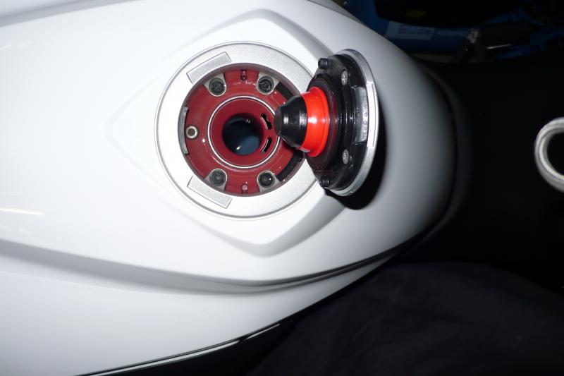

Wie schnell ist der Ring, der an dem Tankstutzen verschraubt wird, wieder demontiert?
Weil wirklich schick sieht der nicht aus.

6 Schrauben in 10 min...aber nur wenn dir dabei nicht einen Schraube in den Tank fällt:eek: (Putzlappen in die Öffnung reinstopfen!)..dann dauert es viiiel länger.
Allerdings ist der Tankring ja auch nicht dazu geeignet ständig wieder an- und abmontiert zu werden.
Ichbin mir auch nach wie vor nicht sicher wenn der große Tankrucksack von MS mit 5 Kilo gefüllt ist ob der mit der Zeit nicht doch die Verschraubungen aus dem Tankstützen (alles Kunststoff) herauslöst....:confused:
Der Tankrucksack wird ja lediglich vom Adaper auf dem Tankring gehalten.
Ansonsten überzeugt mich das Quicklock-System schon, vor allem beim Tanken..
Vielleicht hat dazu einer Erfahrungen und möchte uns daran teilhaben lassen?

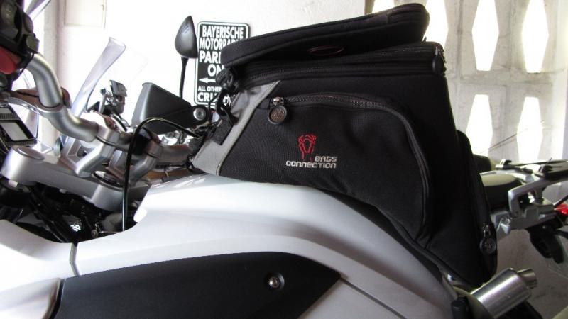

Ich habe den SW-Motech QL der ersten Generation.
Ich hatte die Frage bezüglich der Belastbarkeit des Rings auch mal an SW-Motech gestellt. Man sagte mir ironisch eher reiße der Tank ab als der Ring. Immerhin sind die Dinger jetzt einige Jahre in Benutzung. Probleme wären sicher mittlerweile bekannt geworden.
Beladen liegt der Tankrucksack etwas auf dem hinteren Teil des Tanks auf. Kratzer habe ich dadurch bisher nicht festgestellt.
Das einzige Problem ist, dass bei der erste Generation dieses Produkts der TR nicht so leicht aufzusetzen ist. Es geht nach etwas Übung. Aber wenn der TR beladen ist, dann leidet die Zielgenauigkeit doch.
Meiner Meinung nach ist das eine geniale Idee und gutes System. Nach vielen verschiedenen Tankrucksäcken will ich nichts anderes mehr. Wenn es nur ein Austauschprogramm für die 1. Generation gäbe, gerne gegen einen angemessenen Preis.
