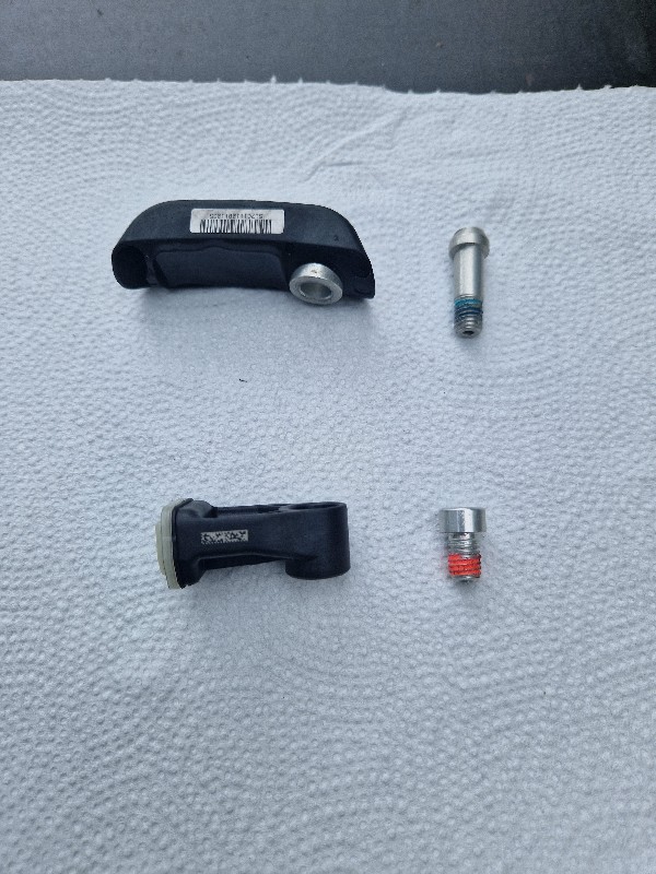

Hier noch ein Vergleich der beiden Sensoren.
Und die alte Schraube passt leider nicht bei dem neuen Sensor.
Fazit für mich:
Die alten großen lassen sich einzeln durch fahren anlernen.
Die neuen kleinen brauchen das Aufweckgerät und Moto Scan
oder ähnliches.

Dem kann ich nicht zustimmen.
Ich habe an meiner 2018er Rallye vorne auf den kleinen Sensor mit abgewinkelten Ventil gewechselt.
Nach ca. 4 Km wurde der Sensor automatisch erkannt und der Luftdruck wurde angezeigt.

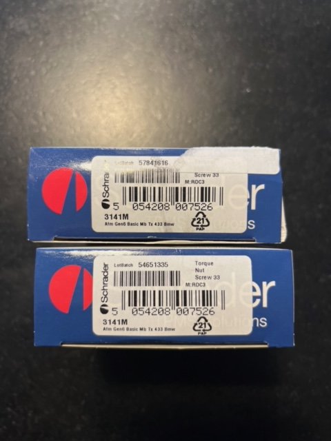

Noch kurz meine Erfahrung mit meiner 1200GS LC Bj 2014 mit Speichenfelgen hierzu:
da die ersten RDK Sensoren nun mindestens ihren 10. Geburtstag feiern, stand beim Reifenwechsel der vorsorgliche Tausch auf neue, leichtere Schrader 3141M RDKS mit Winkelventilen 5077M an.
Der Einbau war wie weiter oben schon beschrieben, und unproblematisch.
Für das Anlernen per GS-911 lag bei der Lieferung den Schrader Sensoren leider kein Ausdruck für die Sensor ID bei. Ebenso gibt es anders als bei den alten Sensoren keinen aufgeklebten Barcode. Auf Nachfrage verwies Lieferant EG Parts auf die Labels am Lieferkarton (Lotbatch Nummern). Diese funktionierten NICHT, vermutlich weil es eben nur die Produktionschargennummern sind.
Auch der Hinweis auf der GS-911 Website, man könne die RDKS durch Luftablassen am Ventil aufwecken half NICHT.
Letztlich benötigt man entweder ein Auslesegerät (zB Autel) um die Sensor ID auszulesen und dann manuell per GS-911 im TPM einzutragen.
Oder man nutzt ein Gerät zum Aufwecken der Sensoren per Funk (zB EL-50448 für <10 EUR). Dann kann man per GS-911 jeweils ein Rad in den Anlernmodus versetzen und Sensor per Funk aufwecken.
Letzteres hat bei mir dann funktioniert. Die im GS-911 angelernten Sensor IDs waren dann auch andere als jene auf den Lieferkartons. Also achtet beim Kauf von Schrader 3141M darauf, dass die Sensor ID mitgeliefert wird. Diese ist idR dezimal siebenstellig.

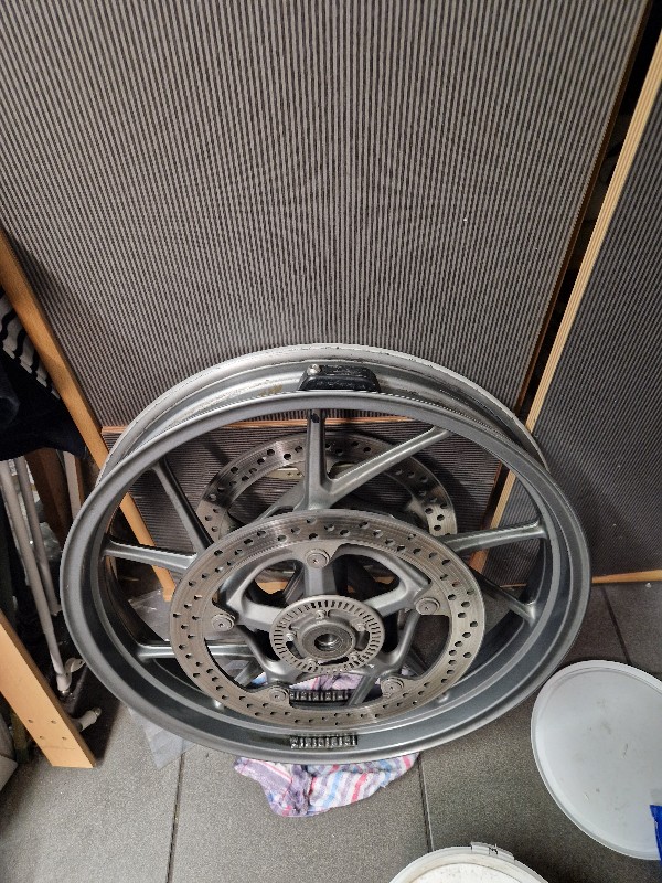

Der Reifenhändler kann mir leider die Sensoren besorgen. Er meint aber wenn ich sie mitbringe wird es sie beim Reifenwechsel einbauen.
Was benötige ich für diese Gussfelgen wo die Ventile in der Speichenfelge sitzen ?
Bin mir jedoch nicht sicher was ich genau bestellen muss ....
Danek für eure Hilfe
Gast-66894
Nimm die neuen Sensoren und vergiss nicht die Schraube mitzubestellen, denn bei dir sind die alten verbaut. Die alten gehen natürlich auch, aber die dürften schon ein paar Jahre auf Lager liegen. Aussage vom Meister meines Vertrauens. Ich habe noch gemischt. Hinten neu und vorne alt (10 Jahre alt) Beim nächsten Reifenwechsel im Mai, wird er auch getauscht.

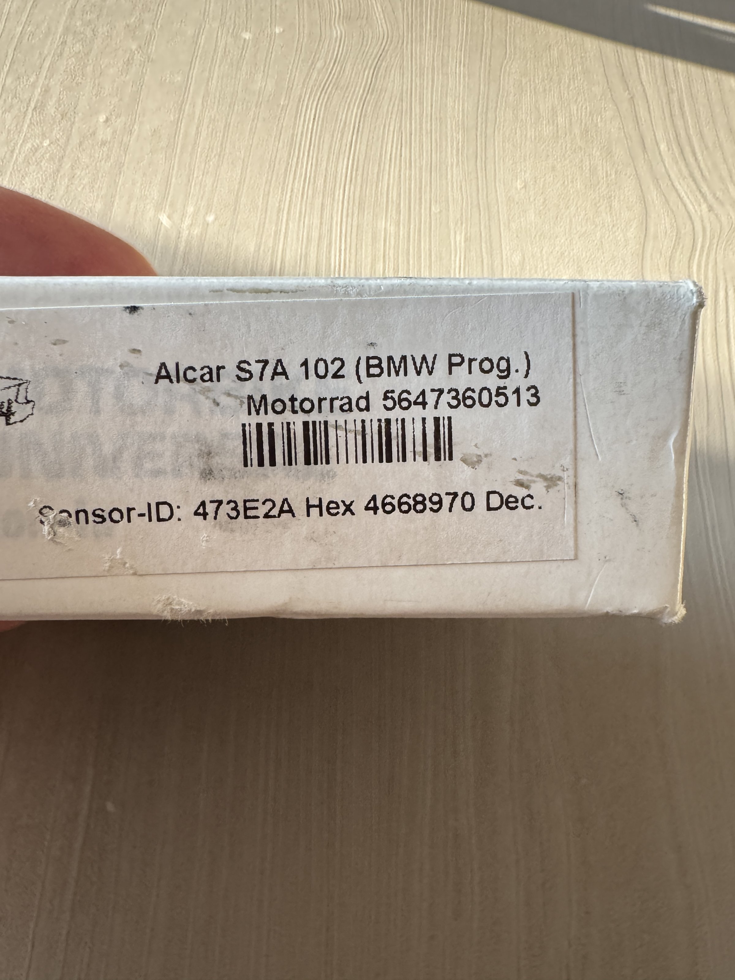

der Sensor wurde von Händler entsprechend auf das Motorrad programmiert. Ich bin mit dem auch in Kontakt und der versteht nicht warum es nicht geht. Er meinte mit der mitgeschickten ID- Nummer soll mit jedem BMW- übliche Diagnosegerät in das Steuergerät eingegeben werden können.

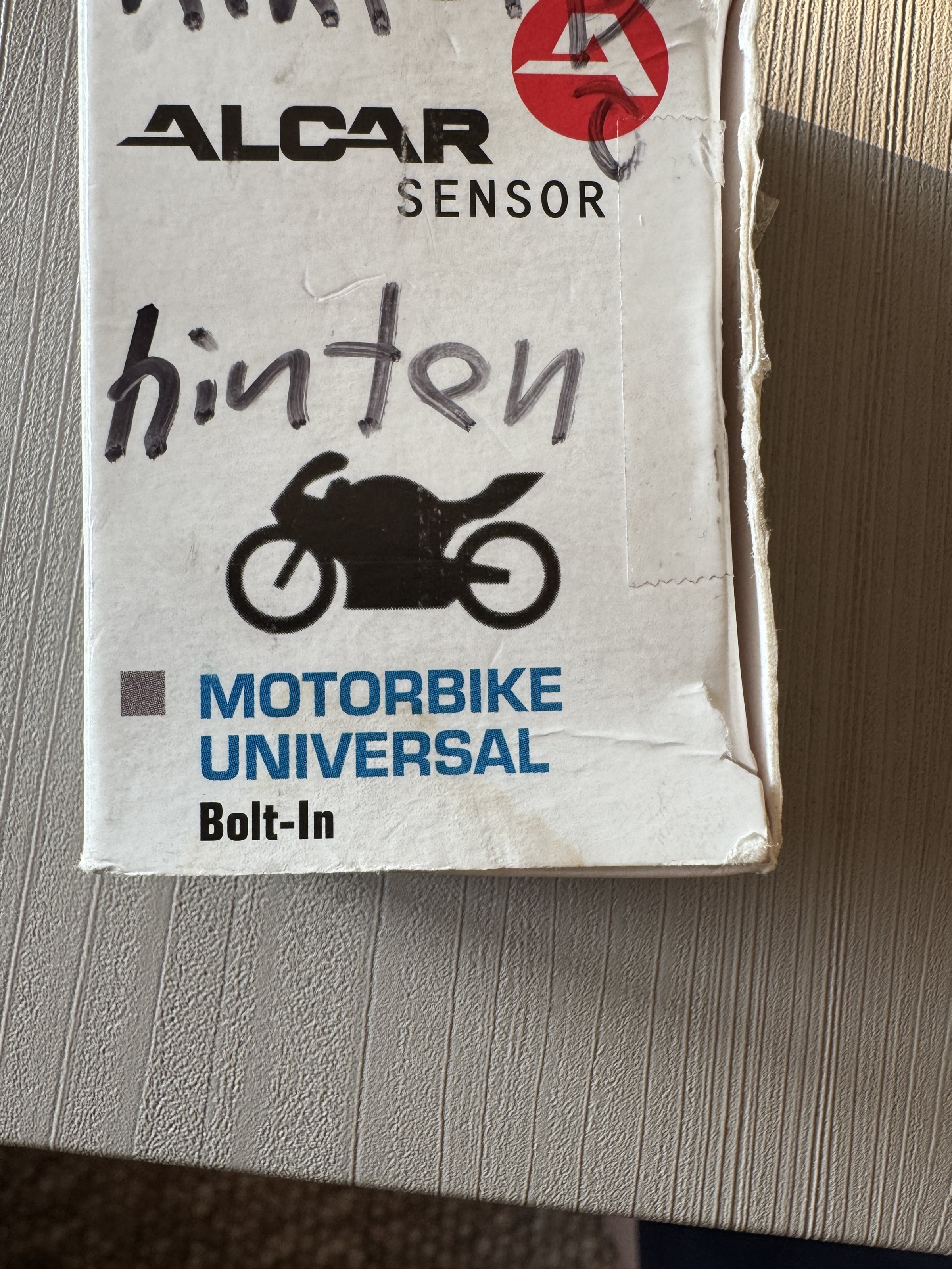

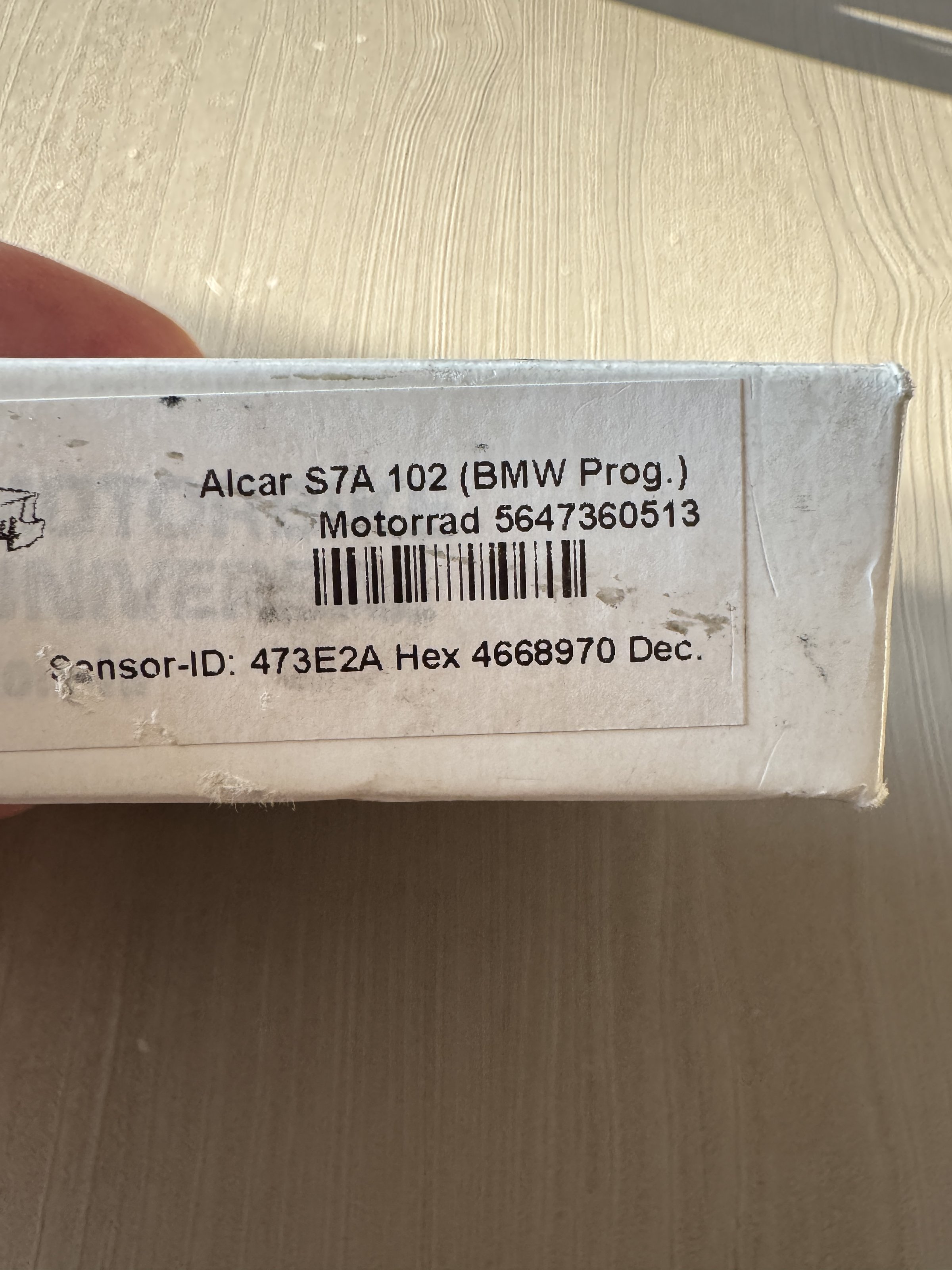

Hallo zusammen,

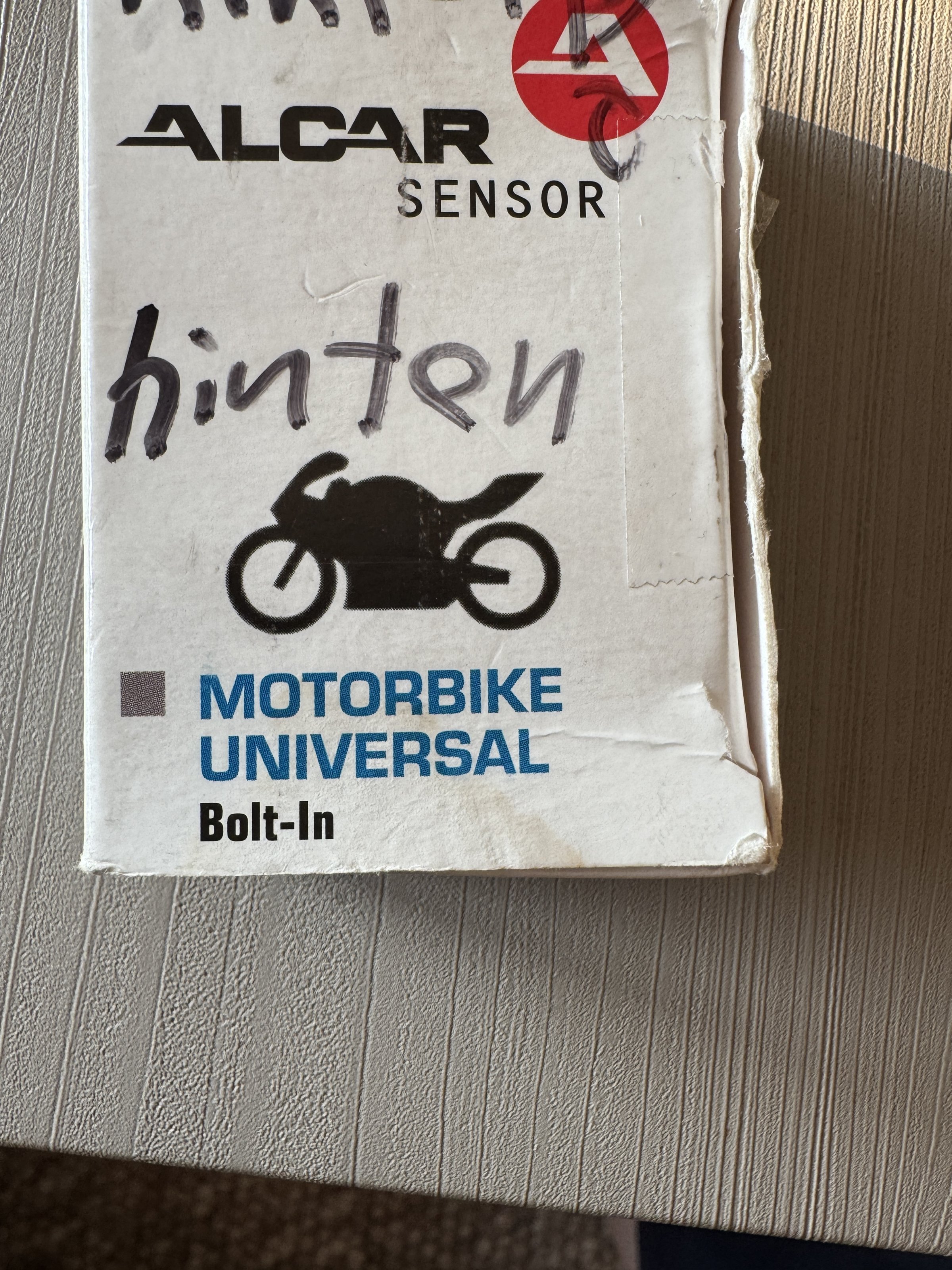

Kumpel von mir hat auch einen neuen Sensor bekommen (vom Reifenhändler), es war der Alcar S7A101 und ich dachte, ich kann den mit MotoScan und Aufweckgerät anlernen. Leider funktioniert das nicht und Händler anscheinend keine Ahnung, da er als ID den Typ mitgeteilt hat, also S7A101, ohne Worte. Natürlich ist der Sensor jetzt eingebaut und somit keine ID mehr ermittelbar.Hat da jemand einen Tipp? Problem ist, dass BMW-Werkstatt 1 Stunde entfernt ist, grad sehr wenig Zeit ist und es am Donnerstag auf die RdgA gehen soll.
Bin für jeden konstruktiven Beitrag dankbar...
