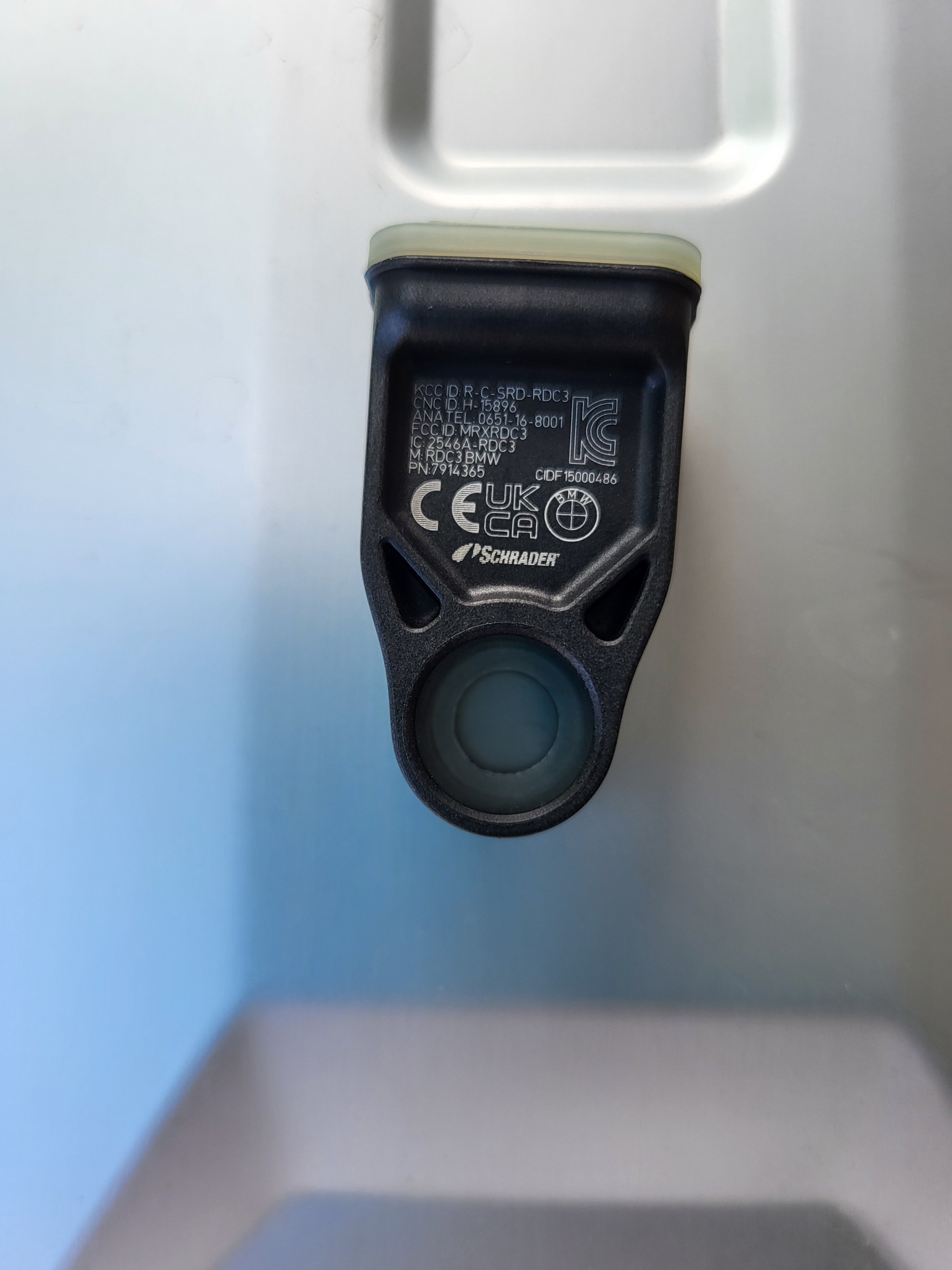

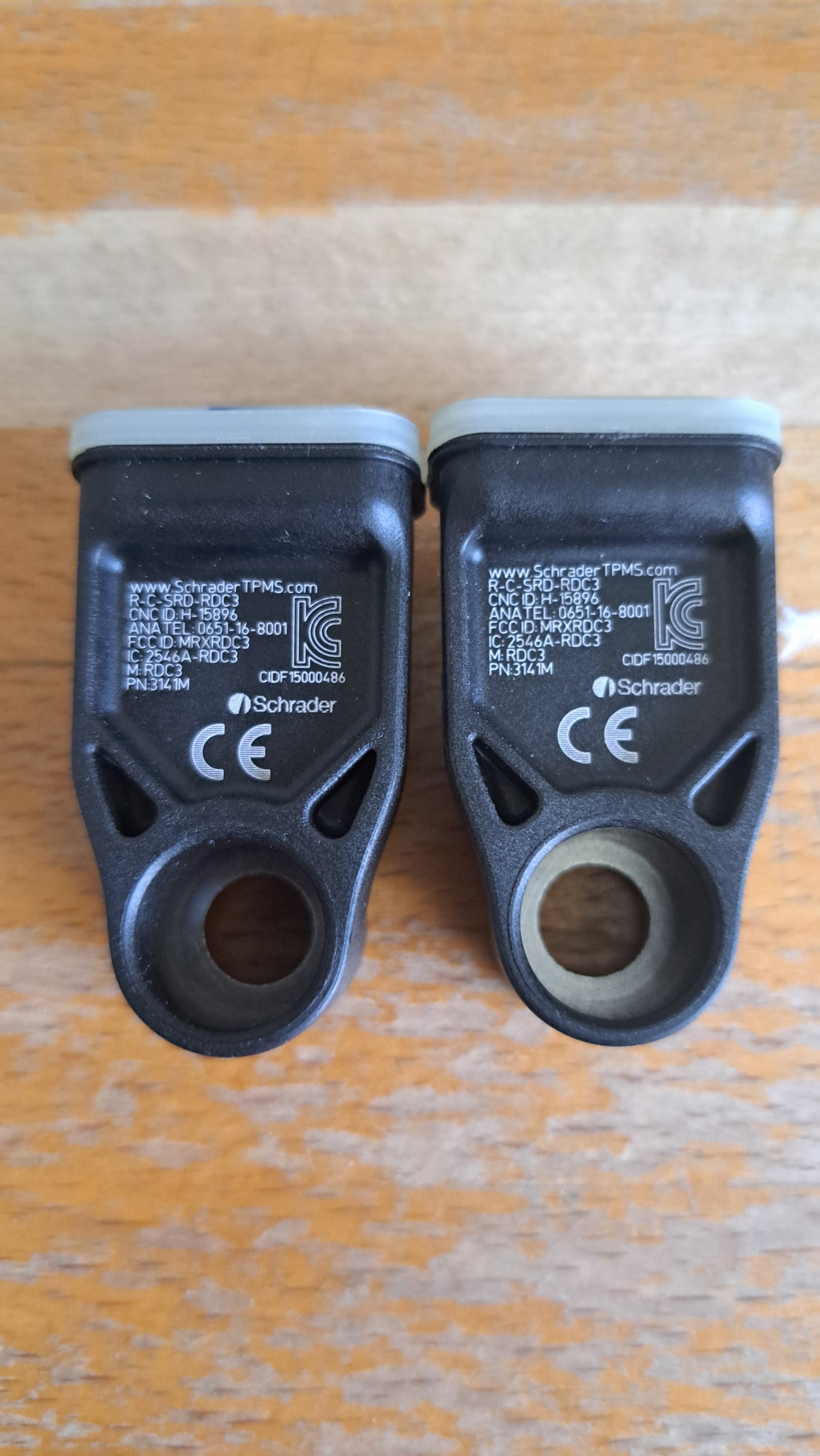

Ich versteh das grade mit der ID nicht, die PN steht doch auf dem Sensor. Und da wird auch nichts aufgeweckt oder angelernt. Vor dem Einbau ID notieren, falls sie mit MotoScan nachgetragen werden muss.

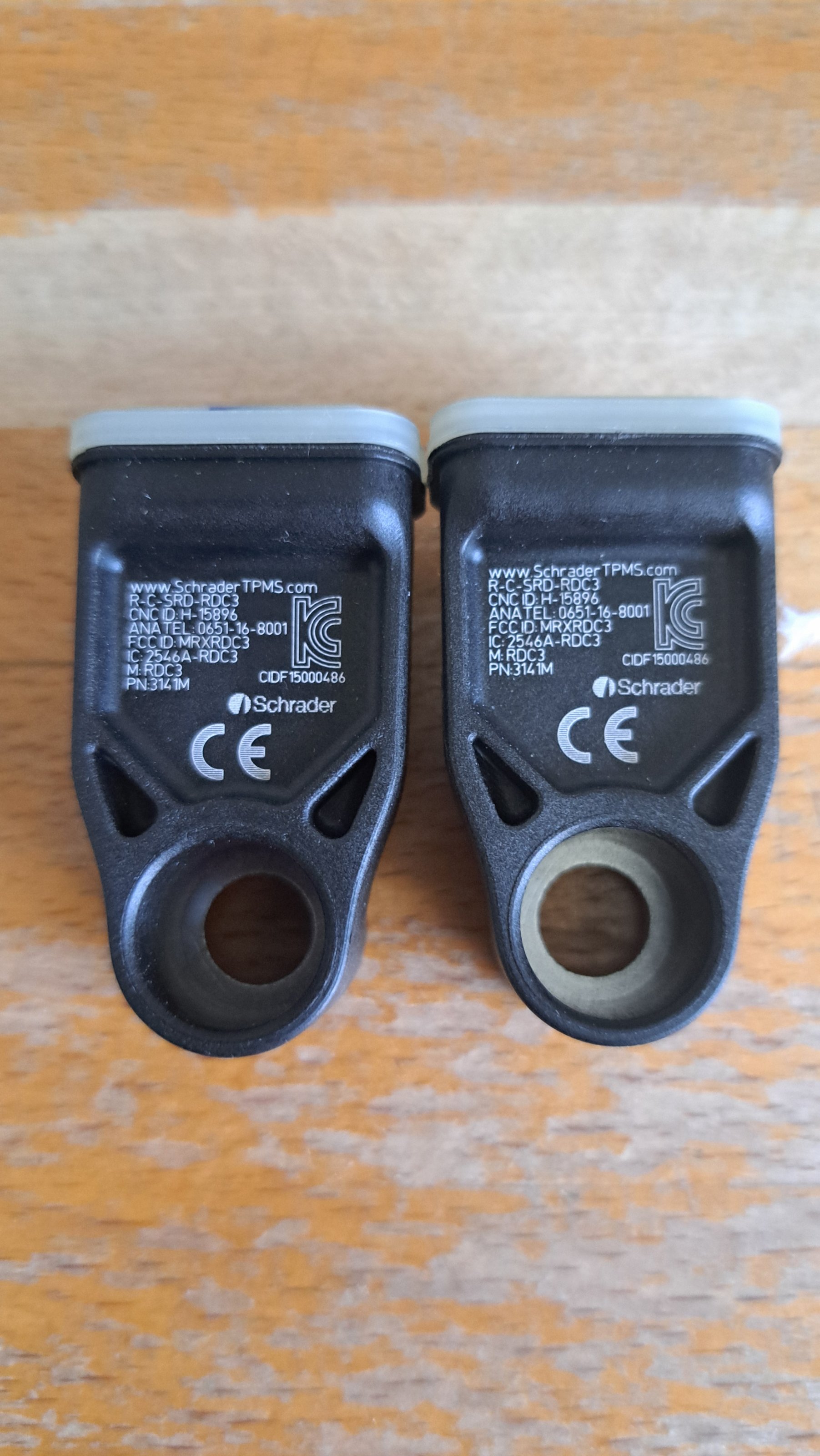

Ich habe die gleichen Sensoren hier rumliegen!, welches ist die ID dieses Sensors? Bild

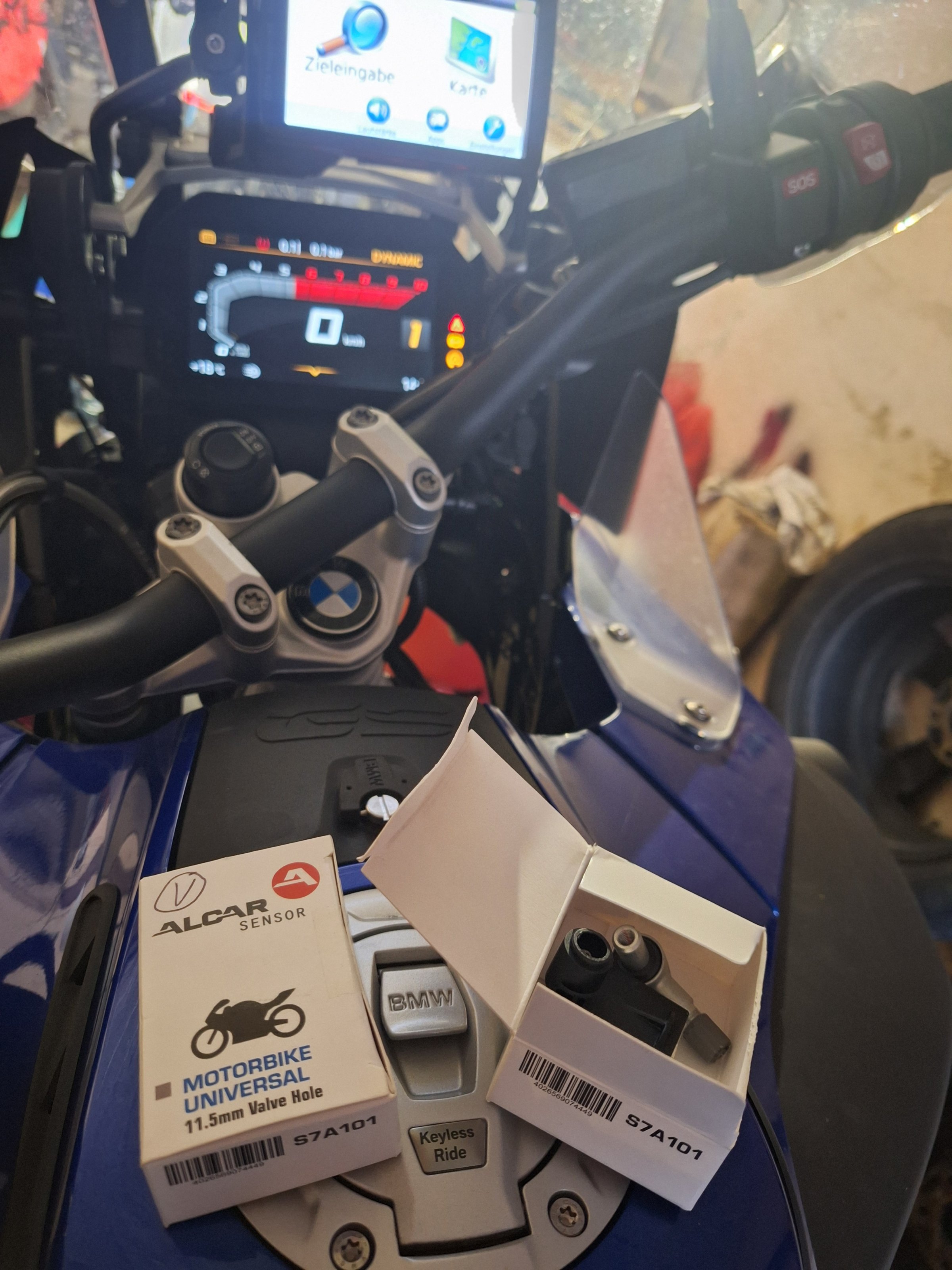

Noch ne elegante Lösung und etwas billiger als die Originalen:
Speichenfelge:
Der neue Alcar S7A101
Gussfelge:
Der neue Alcar S7A102
Können auch die vom ersten Reifensatz klonen, wenn der Platz für den zweiten Reifensatz fehlt....
Und nein, ich kriege keine Provision, such nur ne Lösung für meine Zweitbereifung von der 1200er, die auf der 1250er Bj 24 nicht anzulernen sind.
Speichenfelge:
Gussfelge:
Mit diesem Sensor hatte weder der Reifenhändler noch der Freundliche meines Vertrauens Erfahrung, weder beim Klonen noch beim Anlernen am Bike R1200GS BJ 2011. War bei einem Kumpel und ich war dabei. Nach ca. 20 Minuten Aufgabe bei BMW, daher mal überdenken...
Ich hatte mal ein Thema bei der R1200RS, Schrader eingebaut, zu BMW und in 5 Minuten erledigt.
Und nein, ich bekomme auch keine Provision...
