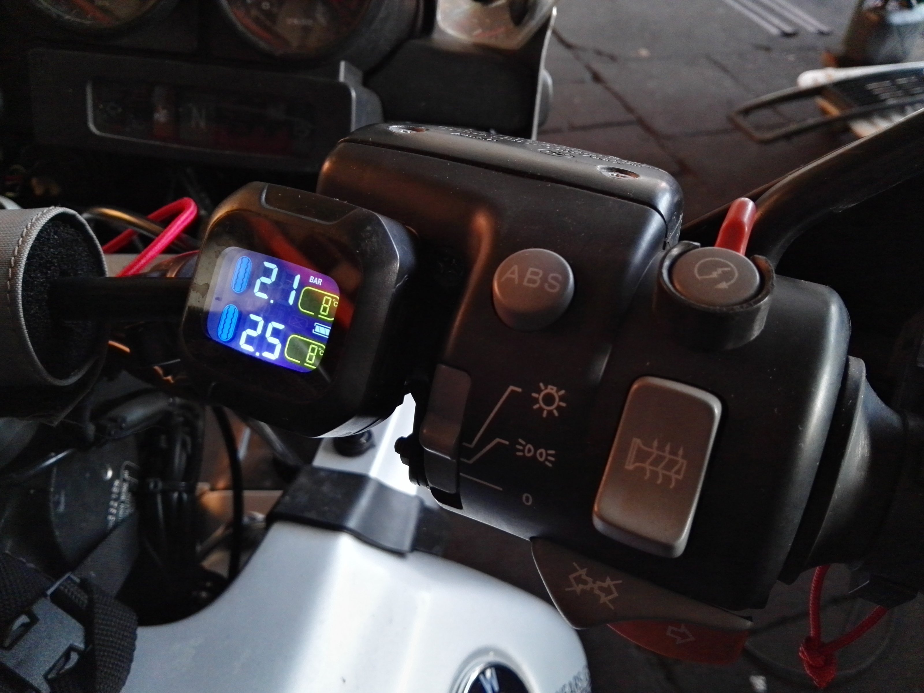

Hier ein kleiner Mod - die Nachrüstung eines RDKS Systems:
Kosten ca. 55 Euro.
Materialbedarf:
Anleitung:
Alublechstreifen von 30 mm x 10 mm zuschneiden
Mittig ein Loch 5 mm bohren.
Auf der Rückseite des RKS ist ein Halter.
Diesen abschrauben.
Angefertigtes Alublech mit Unterlegscheibe an der Rückseite des RDKS montieren.
Zwei Kabelbinder um den Lenker direkt neben den Armaturen und das Blech mit RDKS Einheit damit festzurren.
Falls noch beweglich, zusätzlich Doppelseitiges Klebeband zwischen Alublech und Lenker.
An der rechten Lenkerarmatur montieren!
(Die microUSB Ladebuchse für das RDKS ist links, sie bleibt somit zugänglich)
RDKS lässt sich bei Bedarf über Handyladegerät oder Powerbank wieder aufladen.
Akkulaufzeit ca. 1 Monat bei mir für die Kontrolleinheit.
Sensoren bisher 6 Monate ohne Entleerungserscheinung.
Das ganze ist bei mir Wasserdicht. (entgegen macher Bewertung bei Amazon)

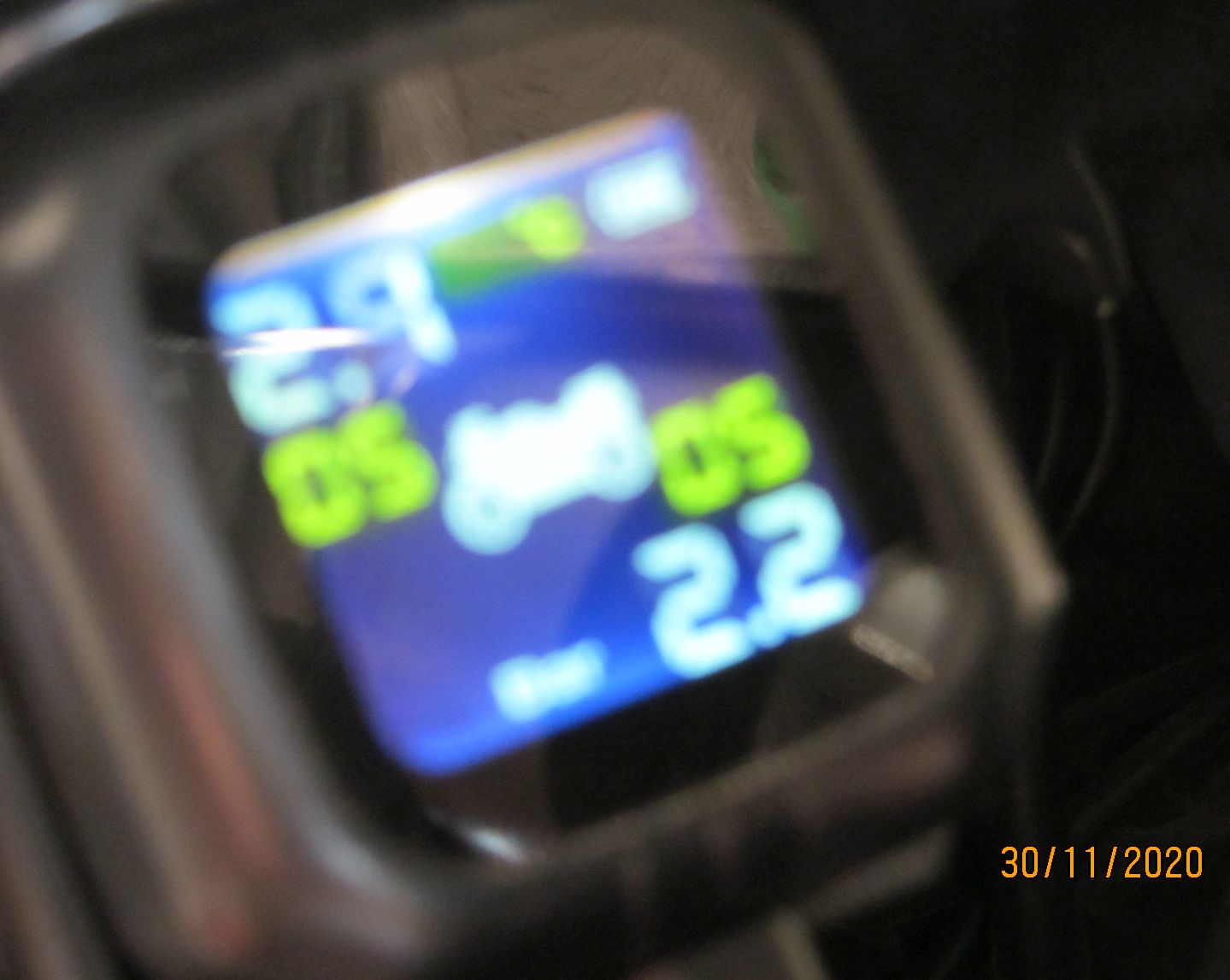

Luftruckwarnung nach belieben einstellbar. Einheit blinkt dann komplett rot und piepst.
Einheit geht automatisch in Standby wenn keine Erschütterung ist, nach ca. 3 Minuten.
Bei mir sitzt die Einheit sehr fest und auch mit Kraftaufwand völlig unbeweglich. Integriert sich gut in die Aussparung an der Armatur.

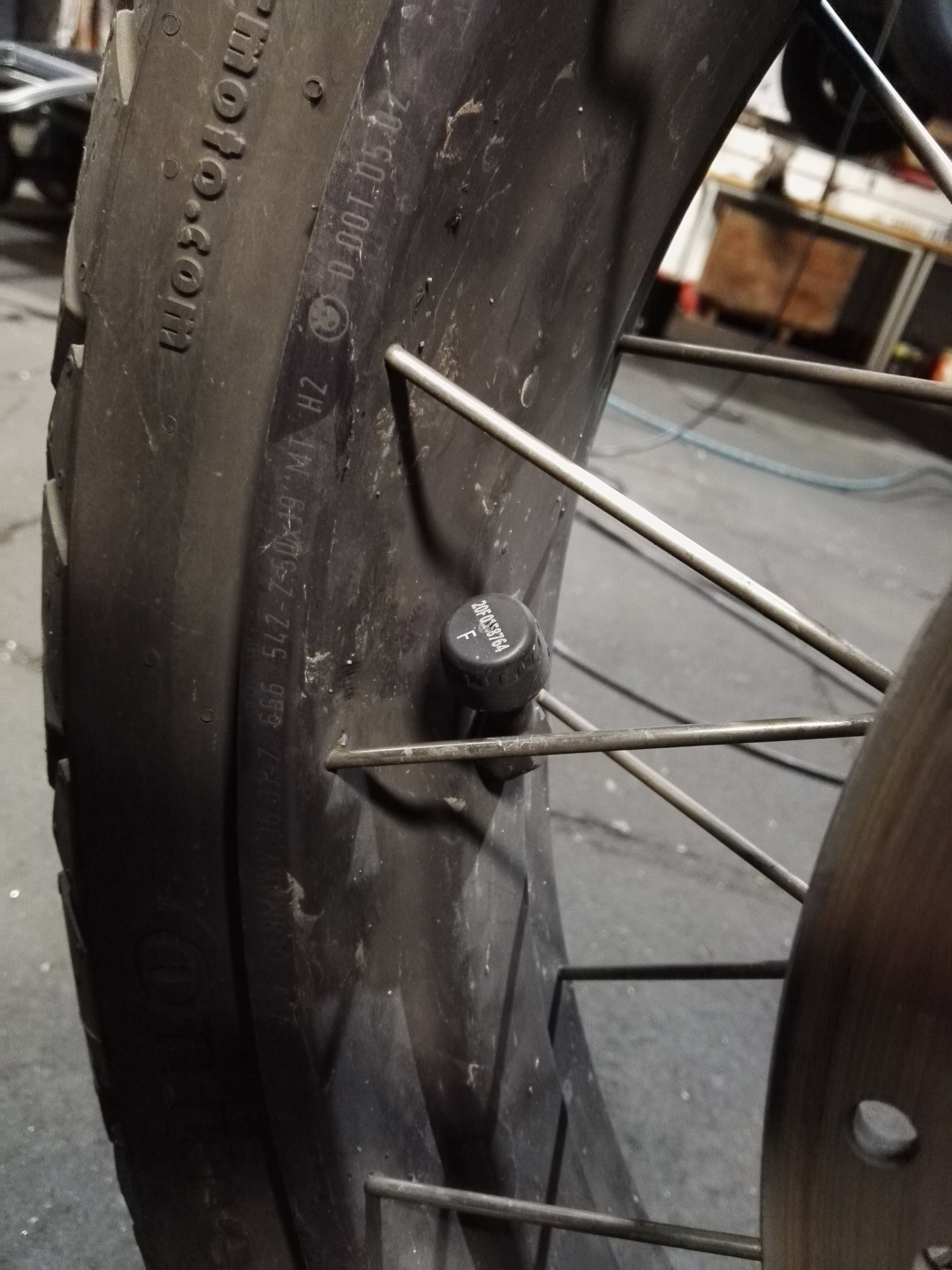

Ich dachte auch mal drüber nach, dachte dann aber an die Winkelventile zusammen mit diesen dicken Ventilkappen und war mir nicht mehr sicher, ob das so eine gute Idee sei.
Hat das vielleicht schon jemand länger ausprobiert?
Meine Winkel Ventile sind aus Metall.
Das Gewicht der Sensoren ist gering.
Da sehe ich kein Risiko.
Bisher etwa 10.000 km.

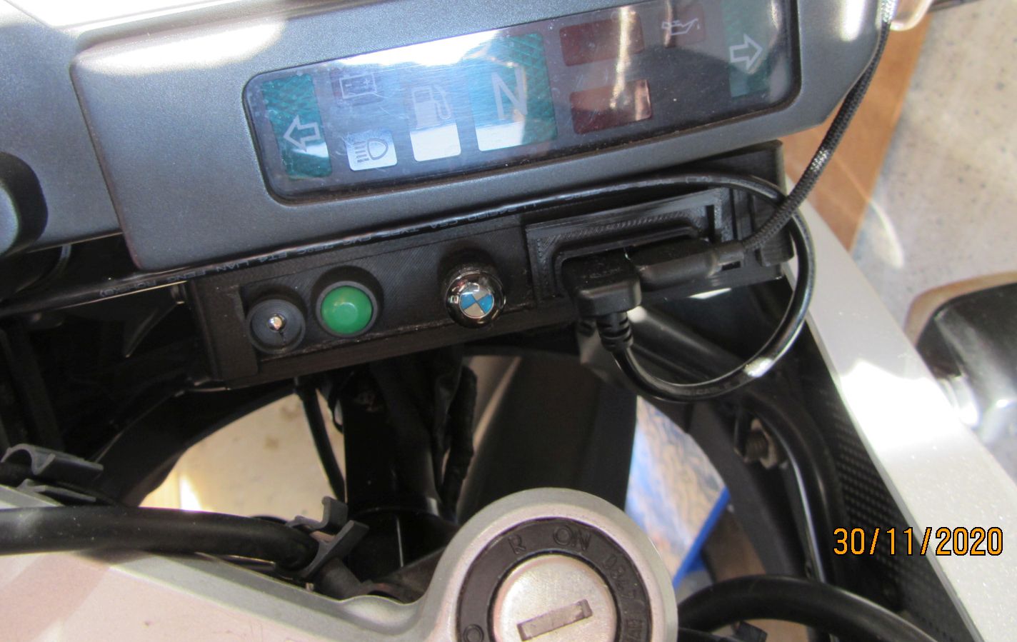

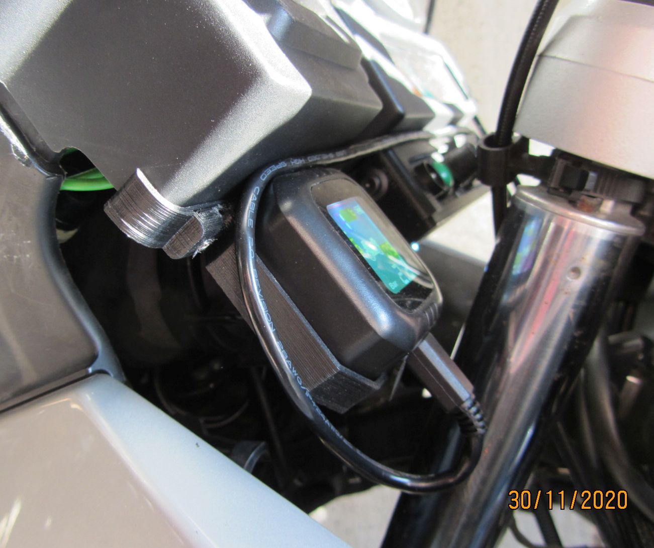

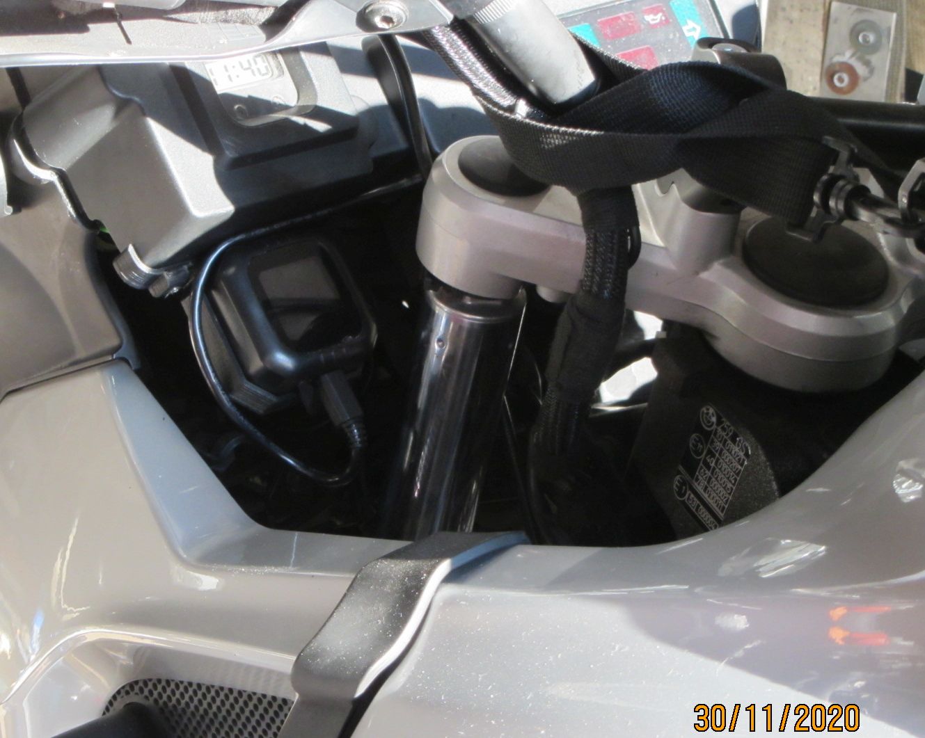

Einbauort: ich habe per 3D-Druck kleine Gehäuse gebaut, die unter dem FID positioniert sind.

...ich dachte eigentlich nicht an die Unwucht vom Rad sondern an die eventuelle Belastung am Winkelventil, wenn durch die dickere und vielleicht auch schwerere Kappe Fliehkraft am falschen Ende wirkt.
Aber ich bin auch kein Techniker und beruhigt, wenn Holger schon 10.000 Km damit gefahren ist.
Bei mir liegen nämlich auch solche Chinadinger rum, die dann mal ausprobiere.

Hast du Mal ein Foto von deiner Befestigung am FID?
horst.w
30.08.2008
727
R1150GS / 2000
Ja, irgendwo, aber wo ???? ich mache neue Bilder morgen.
H.

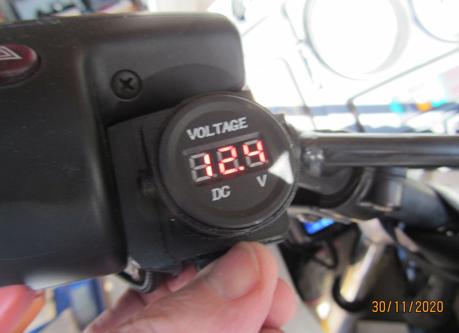

Andere Spielereien:
kleiner Voltmeter an der linken Armatur (mit Tastschalter gesteuert) und
Schalter / Regler / Kontrolllampe unter den Infolampen.
Kontrolllampe leuchtet, wenn Licht aus :-)
mit dem grünen Tastschalter wird Griffheizung und USB ein/ausgeschaltet
Stellknopf mit dem BMW-Logo ist der stufenlos PWM-Regler für die Griffheizung (die originale Stufe 1 ist verschmort).
