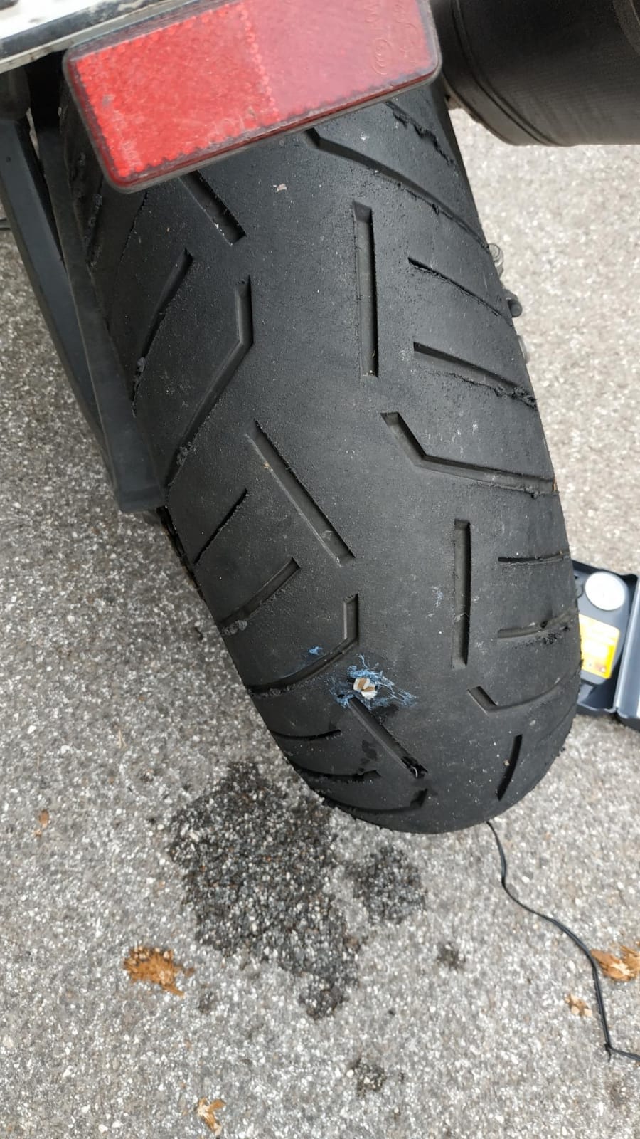

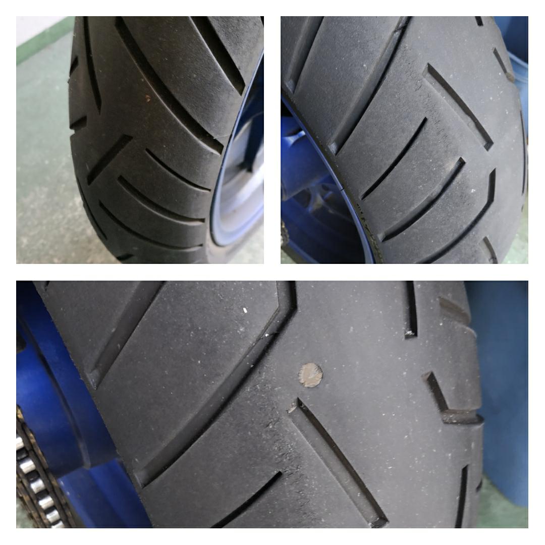

In der Vergangenen Woche an 2 Motorrädern, am Dienstag an einem 180/55 17, und am Donnerstag an einem 190/55 17 einen Platten durch einen spitzen Gegenstand erfahren, die nicht mehr bei der Sichtung im Reifen vorhanden waren, jeweils in neue CRA3.
Beim ersten (auf einer BMW r 1200 S) habe ich das TyrePlugger versucht, was aber nicht abdichtete. Auch konnte man den Pilz, weil viel zu weich (so ließ er sich aber nur mit dem Werkzeug einbringen) mit der Zange an einem Stück auch wieder herausziehen. Also spätesten bei einer bestimmten Rotationsgeschwinigkeit wäre er durch die Fliehkräfte von alleine heraus geflogen, was ich als besonders schlecht erachte, da man ja das Schadensloch für einen Rep. aufweiten muss und ein schneller Druckverlust damit eintritt.
Dann habe ich das TIPTOP Motorradreifenrep. Set nach Anweisung verarbeitet und eingebracht. Nachdem ich den Kleber habe 20 Minuten trockenen lassen, 3 Bar Luft drauf gegeben, mit etwas Wasser darüber kontrolliert.
Dicht.
Denn Überschuss an Gummi abgeschnitten und dann langsam, nie schneller wie 95 km/h über 140 km zum Hotel weitergefahren. Dort mit dem gleichen Manometer (Airman) den Druck kontrolliert, 3 Bar.
Morgens das gleiche, immer noch 3 Bar.
Mit dem Reifen dann bis zum Schluss gefahren.
Das gleiche an einer Suzuki GSX-R 1000. Der "Stopfen" hat auch dort gehalten, Do-Fr 720 km, Sa 425 km und den So von Freilassing nacht BOT, 810 km.
Dicht.
Heute mal den Reifen an der BMW abgezogen, so sieht es dann von innen aus.
GSX-R
Und nach rund 2.000 km
