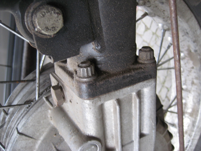

Hallo Didi,
hab ein Bild angehängt, sind das die Originalmuttern? Sieht mir aus wie ein "Vielzahn". Ist das bei dir genauso?

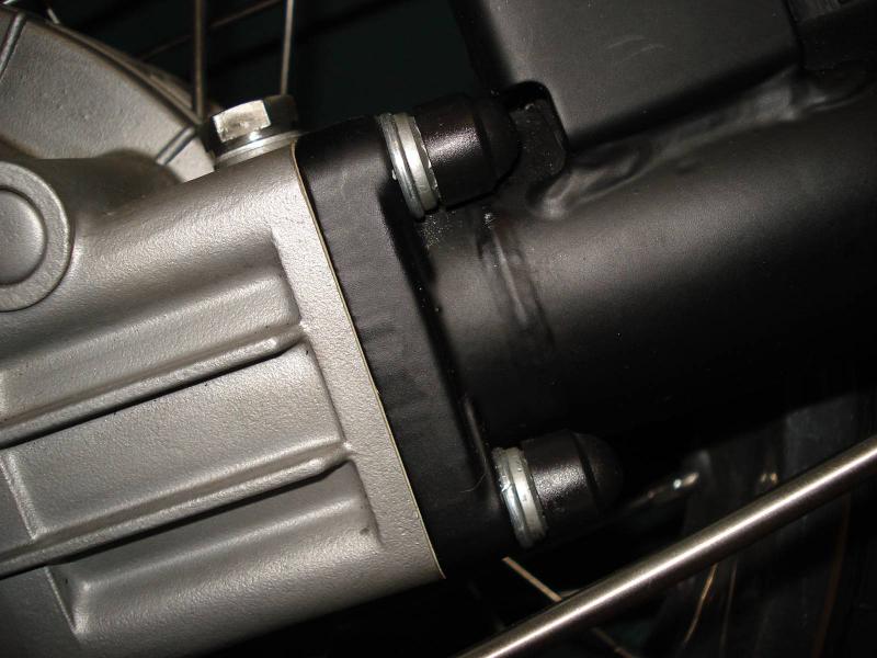

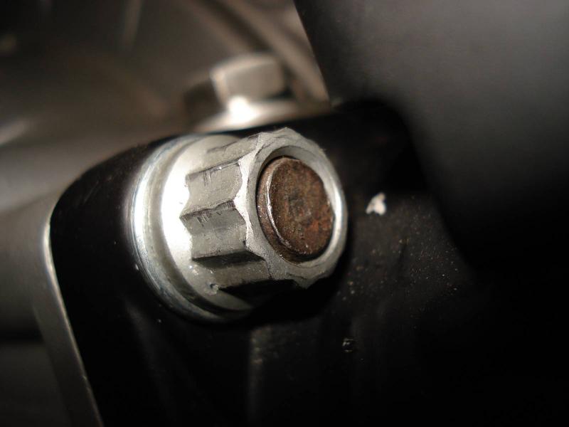

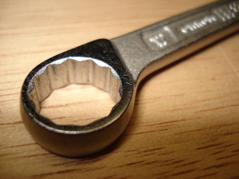

Hallo Christian,
ich bin jetzt noch mal schnell in die Garage geflitzt und habe dir drei Fotos gemacht. Ein Zwölfkant sieht schon aus wie ein Vielzahn, das stimmt. Aber auf dem Foto des Hazet-Schlüssels siehst du auch, dass das genau passt. Auf keinen Fall würde ich da mit was anderem rangehen, ein Sechskant macht dir vielleicht die Mutter rund.
Auf dem mittleren Foto sieht man auch, wie eng das an der unteren Federbeinaufnahme zugeht. Zumal unter die Mutter noch eine Federscheibe gehört. Mit dem schmalen Hazet-Schlüssel komme ich da noch über die Mutter, mit meinem Standardschlüssel nicht mehr.

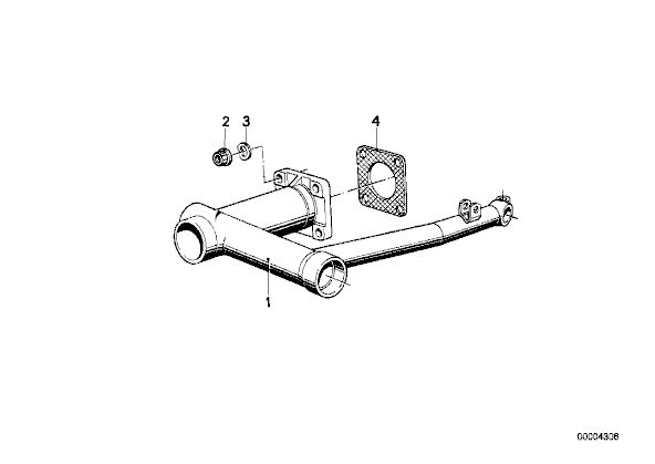

Hallo Christian,
also bei mir war (und ist) zwischen der Schwinge und dem Endantrieb eine Dichtung verbaut. Das ist eine Papierdichtung, wie sie an den Schwingen der /7-Modelle verbaut ist.
Im ETK ist für die G/S allerdings keine Dichtung gelistet. Mein Freundlicher hat mir dennoch direkt diese Dichtung gegeben, als ich mal danach gefragt habe.
Ob´s ganz ohne Dichtung auch dauerhaft dicht bleibt, kann ich nicht sagen, auch wenn´s bei dir offensichtlich so war.

Hi,
bei der G/S wurde an dieser Stelle keine Dichtung verbaut.
Die Dichtfäche wird lediglich leicht mit Flüssigdichtmittel bestrichen. (wie beim Zylinderfuß)
Habe ich bisher auch immer so gemacht, und war/ist dicht.
