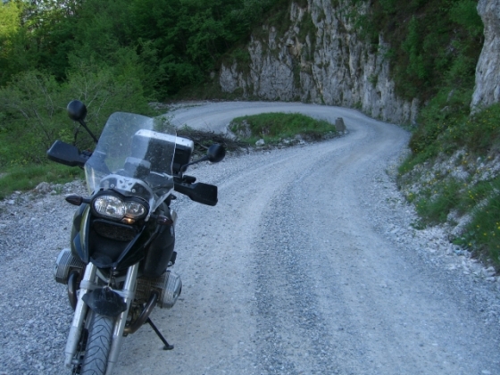

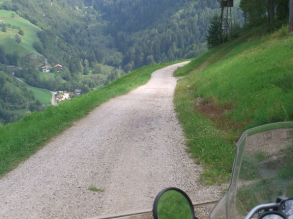

Genausogut wie alle anderen Straßenreifen. Diese "kleinen" Ausflüge sind auch mit einem Racer-Mopped machbar:
Obere Bild = PilotRoad
Untere Bild = ContiRA
