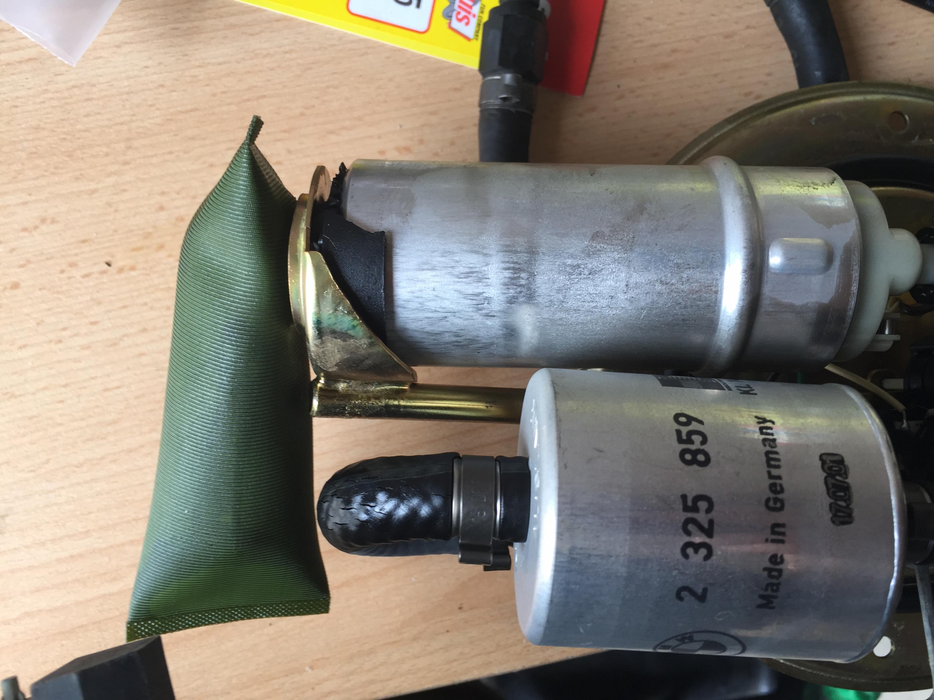

So kurzes Update:
ich nahm den Tank auseinander - also diese Platte mit Pumpe, Schwimmer und Filter ab - habe dabei festgestellt, dass der Stabilisator von der Pumpe auseinander gefallen war und, dass vor allem der "lange" gekrümmte Schlauch vom Filter in Richtung Motor porös war und einen langen Riss hat. Ich habe dann einen kurzen Test gemacht und das Benzin spritzte erheblich aus diesem Riss.
Ich habe jetzt neue Benzinleitung bestellt, werde diese dann anpassen, einbauen und dann nochmals testen. Mal sehen, ob der Benzindruck dann stimmt.

Mach doch mal nen Foto. Was für ein Stabilisator der Pumpe ? Die Pumpe klemmt da doch nur zwischen dem Schlauch und dem Blech über dem Ansaugfilter.

Also oben dieser Plastikring ist der Stabi (sorry falsch, er heisst: "Schwingungsdämpfer". (Siehe BMW Ersatzteilkatalog).
Ja der Schlauch hinter dem Filter ist es - man sieht es hier noch nicht so gut, weil noch nass.

Ach das Dingens - na dann schön den Tank sauber machen - die Gummibroesel müssen ja noch drin sein .Der Gase-Filter an der Pumpe ist drauf gerastet - also nicht an der Gase ziehen sondern den Ring vorsichtig runter hebeln -zwischen Pumpe und "Schwingungsdaempfer"
