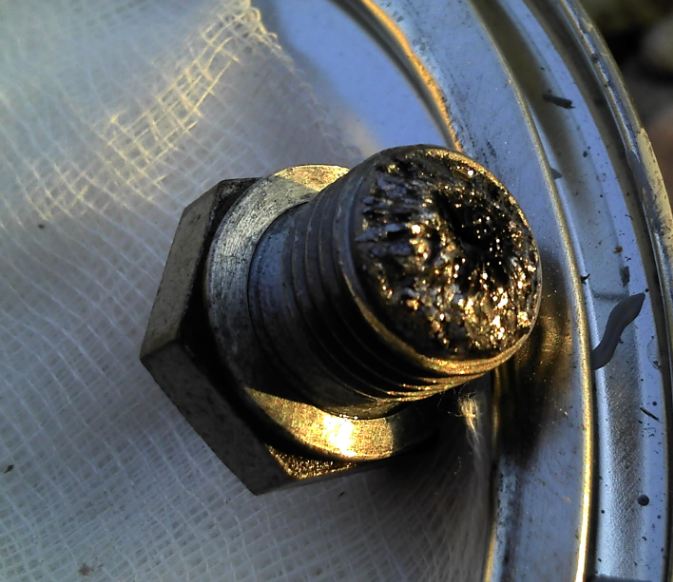

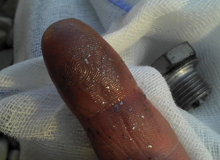

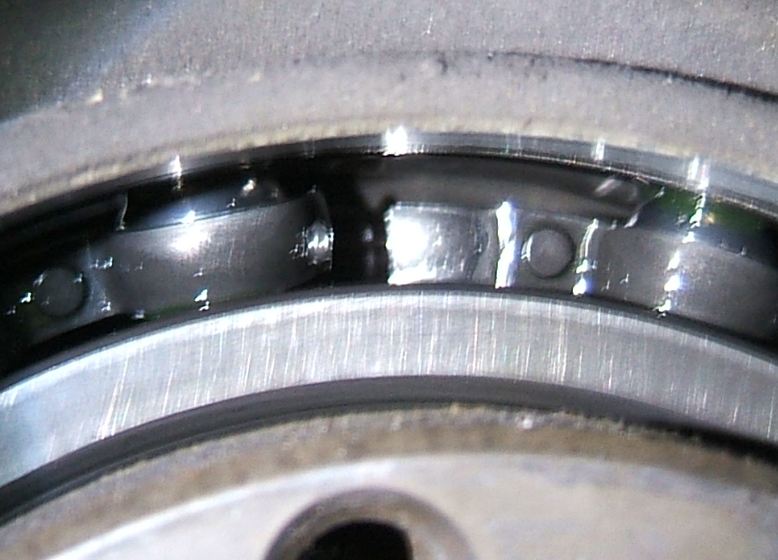

Letzte Woche prüfte ich mal den Luftdruck der Reifen. Als ich das Hinterrad von Hand drehte, merkte ich ein leichtes "rubbeln":confused:. Und da beim letzten Ölwechsel (70000km) an der Magnetschraube schon ungewöhnlich viel Metallschlamm war, hatte ich gleich ein ungutes Gefühl.
Das Gehäuse schön langsam mit einem Heißluftföhn auf Temperatur gebracht und dann die Ablassschraube raus. Da hingen richtige Späne dran. Weil es am Wedi eh leicht schwitzte, zog ich das Ding auch mal raus. Ursache gefunden. Der Käfig des Lagers hatte sich verabschiedet:eek:.
Will nur hoffen, das der Rest keinen Schaden genommen hat. Werde morgen in aller Ruhe das Teil zerlegen.
Gruß Jürgen

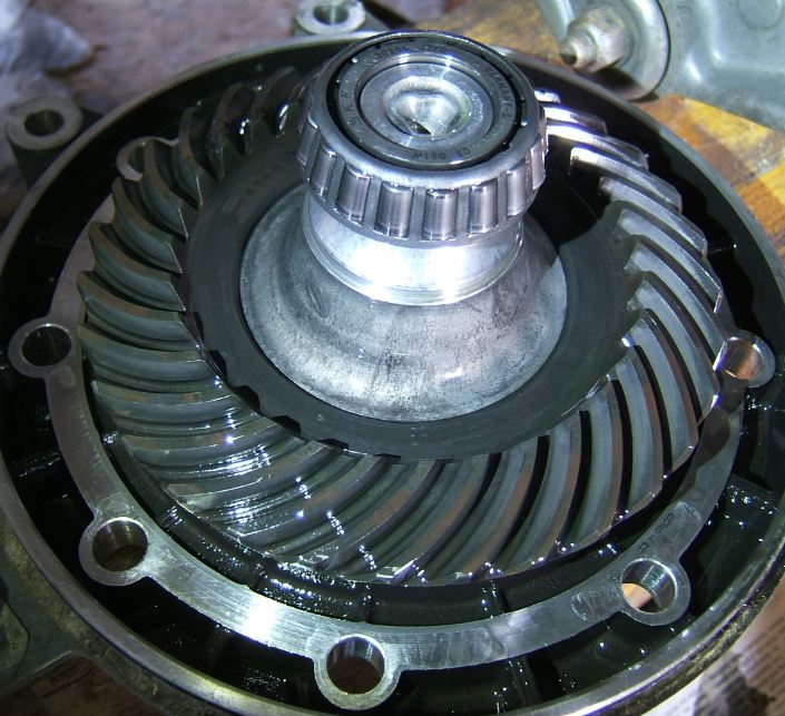

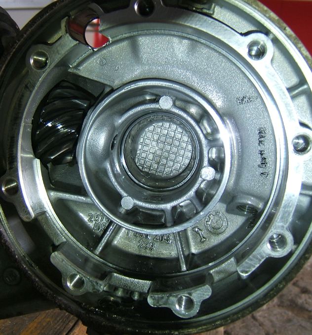

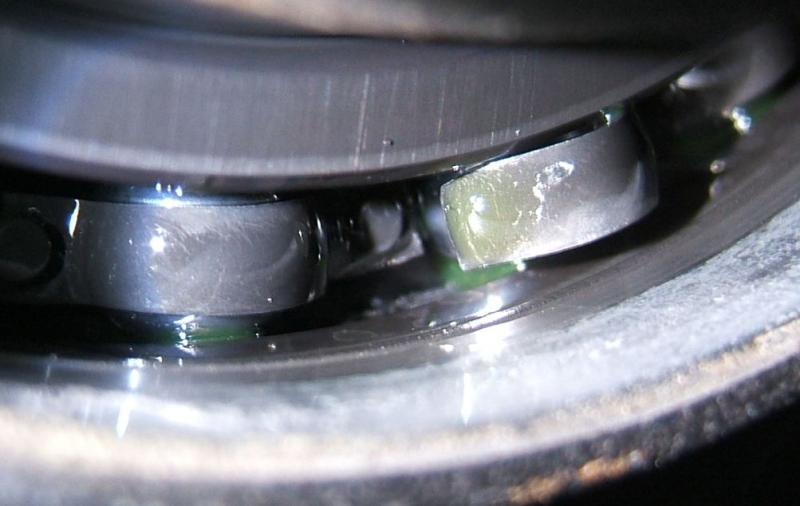

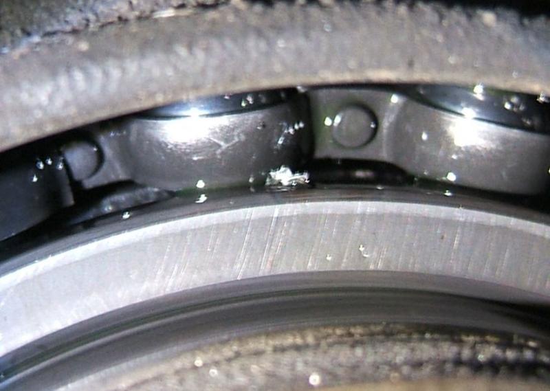

Zerlegt
Mahlzeit.

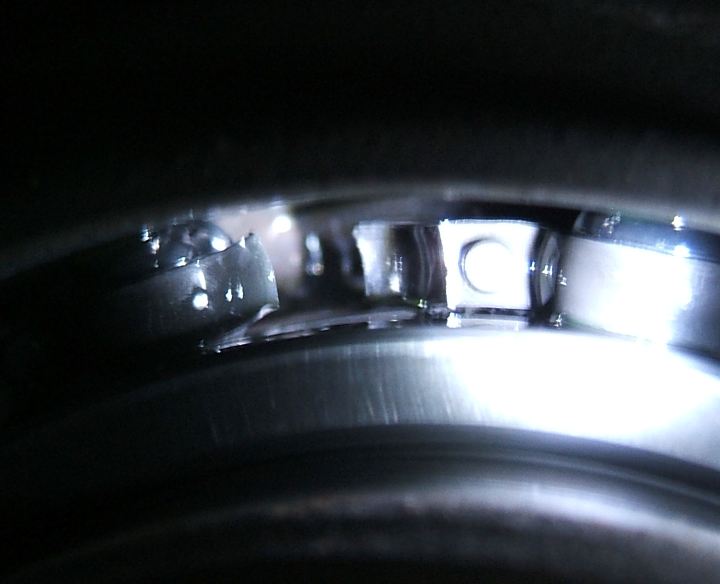

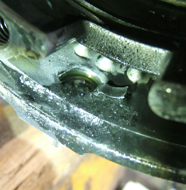

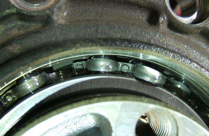

hier das Ergebnis. Ein Stückchen des Lagerkäfigs liegt unten drin. Sonst viel Metallschlamm. Nach ersten Untersuchungen sehe ich keine Macken oder Ähnliches an den Zahnflanken von Tellerrad und Kegelrad. Aber die genauere Prüfung verlege ich ins Warme. -10°C ist nich wirklich kuschelig.
Gruß Jürgen
Salem
Salem
13.03.2010
684
zu Hause im Norden der Republik
R1200GS Triple Black
Hi :-)
Mahlzeit.
Gruß Jürgen
Dann hast Du ja Glück gehabt, dass das große Lager defekt ist:). Das kriegt man ja ohne Spezialwerkzeug von der Welle runter und das Ausdistanzieren ist bei dem Lager wohl auch nicht das große Problem.
Für das andere Lager braucht man Spezialwerkzeug.

Halb so wild, du hast es ja rechtzeitig bemerkt.
Alles schön sauber machen, neuen WeDi, neues Lager und es geht weiter.
Am tragischsten sind an der Sache wohl die momentan vorherrschenden Temperaturen. Es gibt bessere Umstände für eine solche Reparatur.

Noch nix gemacht,weil...
Hi,
Danke für euren Zuspruch. Sieht wirklich so aus, als wenn es nur das große Lager ist. Teile sind bereits bestellt.:) Und das Tellerrad fiel auch wie bei Salem nach dem Erwärmen des Deckels von alleine raus. Dahinter lag ein Distanzring.
Schlimm ist nur, das mich plötzlich Alzheimer befallen hat:eek::eek:.
Da hatte ich doch einen schönen Abzieher. Der würde genau passend für das Lager sein. Nur wo isser hin? :confused: Der lag doch..???
Ich habe mir geschworen, nie wieder aufzuräumen.:D:D:D
Na gut. Muß sowieso warten, bis die Teile da sind. Bis dahin wird sich das Dingens wieder anfinden.
Ich habe übrigens das HAG an der Schwinge dran gelassen. Nur den Deckel abgebaut, um ans große Lager zu kommen. Vo daher danke für den Tip mit dem Kardan, elfer-schwob:). Aber ich denke mal, ich brauche ihn nicht anwenden.

Nein. Habe vorm Frickeln genug Freds durchgelesen (Regel Nr.1: Suchfunktion:)) und bin dann zu dem Entschluß gekommen, bei der Kälte nur das nötigste zu tun.:D
Fauler Sack:rolleyes: selber *schäm*:o
Hätte ich nix gefunden, wäre das Ding doch komplett runter gekommen, um auch das andere Lager zu prüfen. Und für den Zusammenbau haben wir jetzt genug Ideen.:D Du siehst ja, andere hatten das gleiche Problem beim Zusammenbauen und auch hilfreiche Vorschläge parat.:) Nur für Dich leider zu spät:mad:

Hallo Jungs,
sollten sich an der Magnetablassschraube feine schlanke Späne befinden, deutet das meist darauf hin, das sich am Teller- und besonders am Kegelrad die gehärtete Schicht ablöst.
Bei Lagerwechsel (Rillen- und Kegelrollenlager) sollte auf jeden Fall ein ausdistanzieren durchgeführt werden. Das Kegelrollenlager im Gehäuse sollte eine Vorspannung zwischen 600 Nm - 1600 Nm haben. Ausserdem sollte das Tragbild und das Zahnflankenspiel überprüft werden.
Bei falsch eingestellter Vorspannung, wird das große Rillenkugellager nicht lange halten. Dieses Lager ist nur für radiale und nicht für axiale Bewegung konstruiert, diese Funktion übernimmt das im Gehäuse eingesetzte Kegelrollenlager, kann diese aber nicht ohne die nötige Vorspannung erfüllen. Ebenfalls sollte das Zahnflankenspiel im Bereich von 0,07 mm bis 0,1 mm liegen und welches nach einen Lagerwechsel überprüft werden sollte.

Hi.
ich habe mein HAG wieder zusammen und nur das Rillenkugellager und den Wedi getauscht. Das "Ausdistanzieren" habe ich nach gleicher Überlegung wie Salem durchgeführt. Die Summe vom altem Lager und Distanzring minus neuer Lagerbreite ist die Dicke des neuen Distanzringes. Das passt soweit. Aus reiner Neugierde habe ich mir aus der Bucht für kleines Geld ein HAG gleichen Baujahres und gezogen und zerlegt. Ca. 48000 km auf der Uhr. Das gleiche Problem. Auch hier der Käfig vom großen Rillenkugellager gebrochen.
OK.
Nach dem Reinigen setzte ich das Ganze ohne den O-Ring vom Gehäusedeckel zusammen. Da konnte man merken, dass eine nicht unerhebliche Axialkraft auf das große Kugellager wirkte. Wenn ich jetzt einen dünneren Distanzring wähle, passt natürlich das Flankenspiel nicht mehr. Also doch nicht so einfach:(.
Ich werde wohl jemandem ein Paket schicken:) und bin dann auf der sicheren Seite.

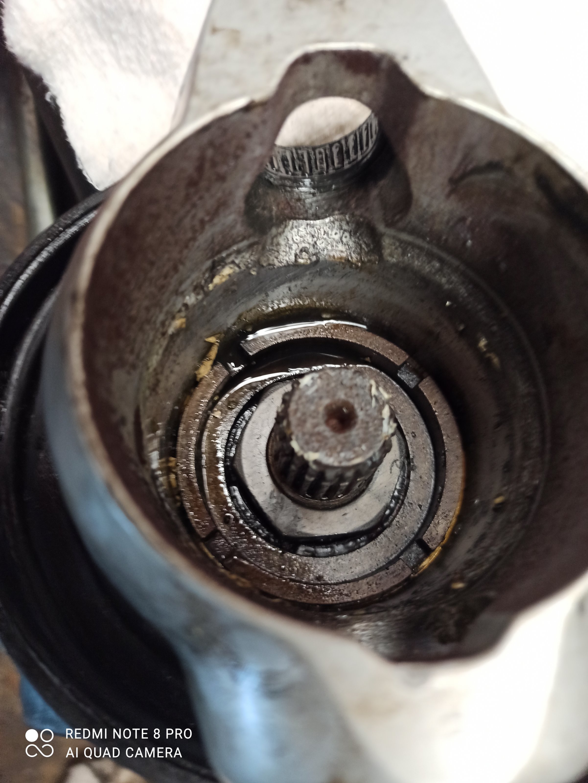

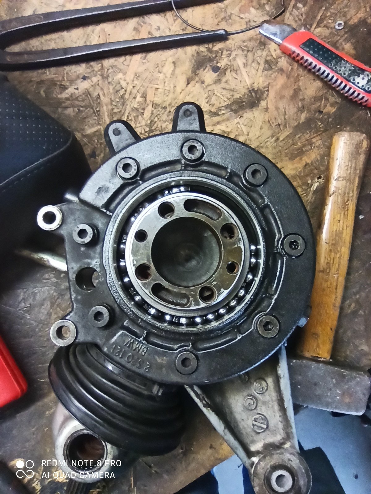

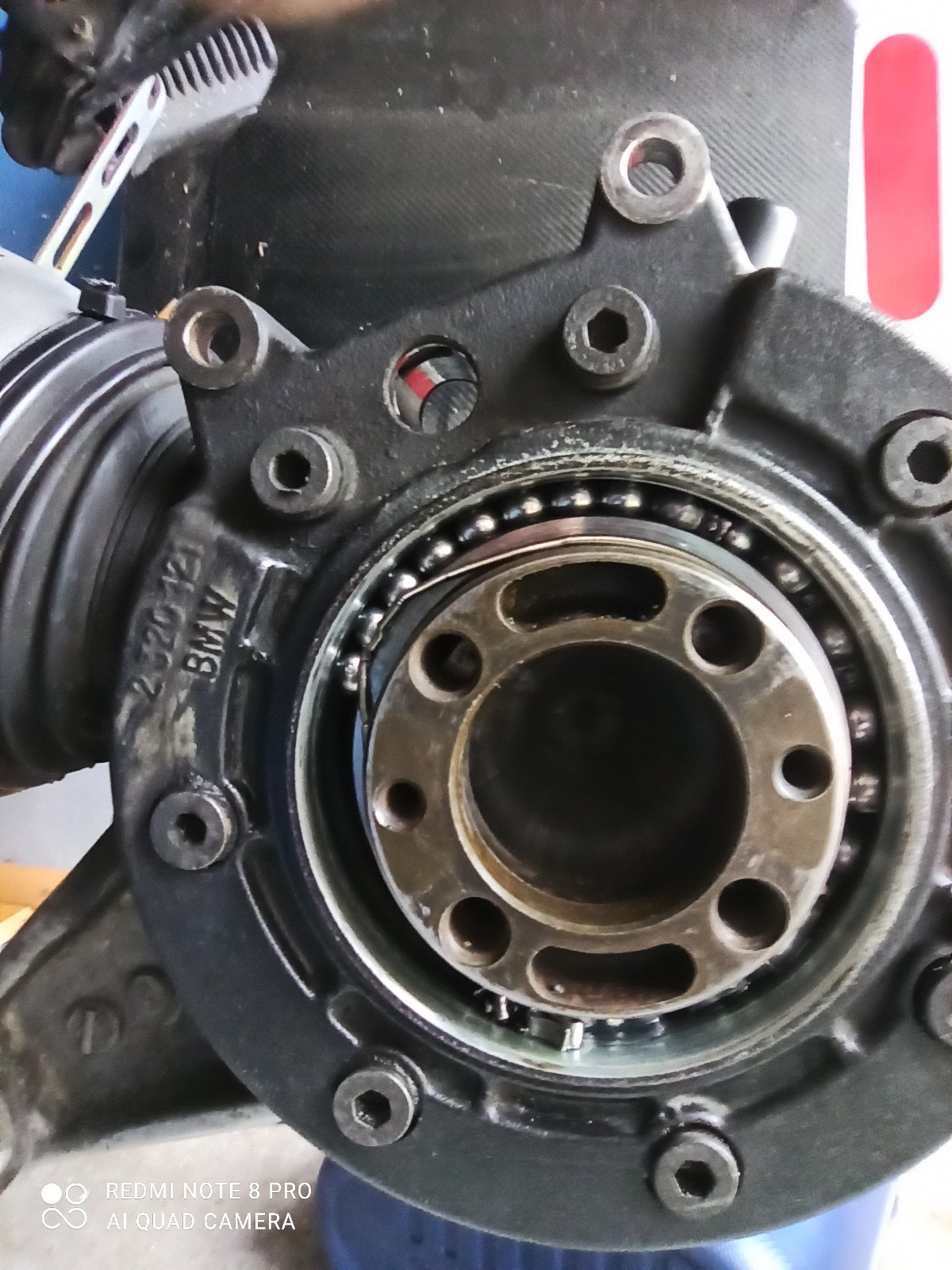

Moin, ich hebe das Thema nochmal hervor, habe das gleiche Problem, und bin gespannt, was die Überholung in etwa kostet.
Gruß Hein

Das sieht nicht gut aus. Wie kommt es zu solchem Schaden? können wir solchen Schaden vorbeugen??
Truckie
Truckie
14.03.2014
3.177
R1150GS
Überlastung, Überhitzung, Ölmangel, Wartungsstau, Falsches Öl, Laufleistung
Ölwechsel, Ölwechsel, Ölwechsel usw.....

Laufleistung 120 Tkm,
Öl Hypoid90 GL 5, gewechselt vor 5 Tkm.
